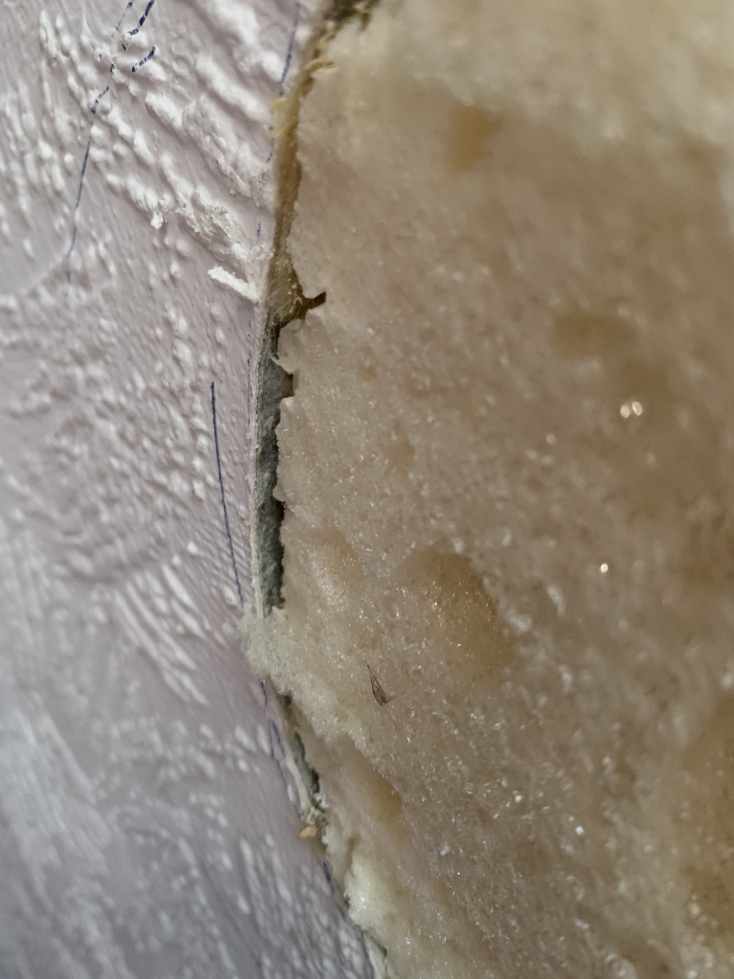

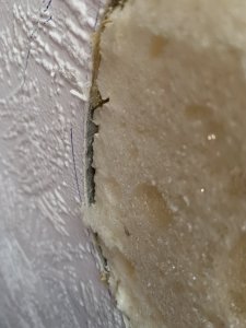

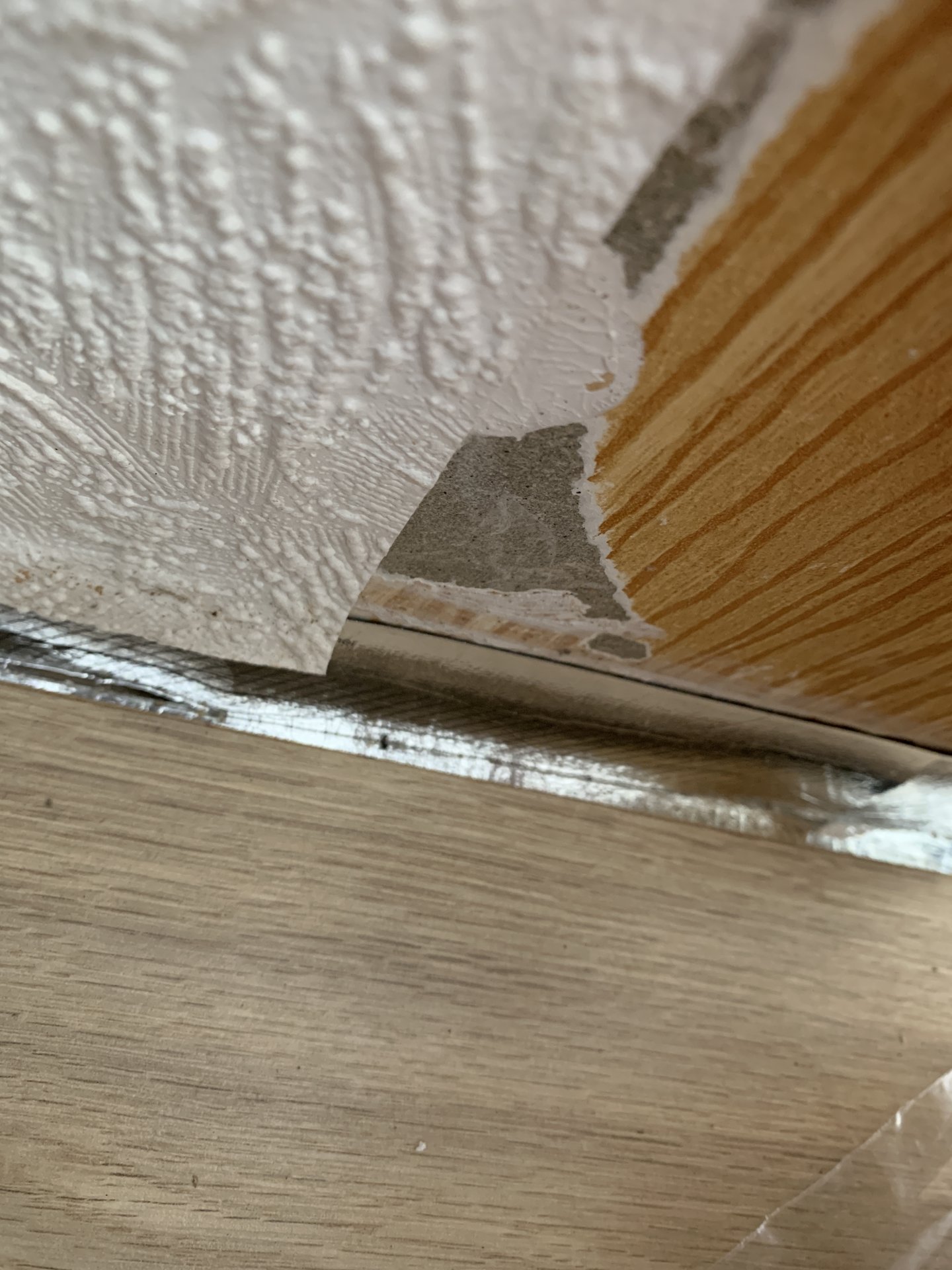

    bei einer anstehenden Sanierung eines (DDR) Bungalows des Typs B26 / E bin ich mir sehr unsicher was das Material der Wände angeht. Aus den Unterlagen geht es nicht hervor. Erst einmal sind die Wände mit mehreren Schichten Tapete beklebt, darunter befindet sich ein graues, leicht raues und sehr festes Material. Beim klopfen würde ich sagen, es handelt sich um ein sehr starres Material, kein Holz o.ä.. Kann mir jemand einen Tipp geben womit ich es zu tun habe? Die Bilder sind nicht ideal (ich weiß).
    Vielen Dank und Grüße

    Weißwasser bis 76/77 noch? oder B26 K oder C ?Innenwände sind aus Wabenstützkernplatten mit Hartfaserdeckschichte.
    Ansonsten gilt! Die Außenwandtafeln bestehen aus Holzrahmen mit oder ohne Wärmedämmstoffüllung. Sie sind außen mit ebenen Asbestzementplatte (im Terrassenbereich mit geschälten Waldlatten) und innen mit Gipskartonplatten oder Spanplatten beschichtet.!
    Entscheidend ist Baujahr und Typ.

    Hi, Baujahr ist 1983. Laut Unterlagen ist die Bezeichnung B26 / E.
    Außen ist der Bungalow mit Holz verplankt. Die graue Oberfläche (siehe Bilder) ist keine Spanplatte. Könnte das auch Asbestzement sein? Oder grauer Gipskarton(dieser hat aber wohl eher eine glatte Oberfläche oder?)..?

    Ja.Faserzementplatten gebunden mit xxxx xxx
    GK ist ja relativ weich, also das sollte schnell feststellbar sein.
    Da bleibt dir nur eine Analyse, da diese Bungalows fast nur in Eigenregie erstellt wurden, ist dort alles mögliche verbaut.

    Ja dann bleibt wohl nur die Laboranalyse.
    Wisst ihr denn ob es andere Baustoffe damals gab die in Frage kommen? Oder ist graues Material immer Zement mit oder ohne Asbest?

    Nein, aber hier mit hoher Wahrscheinlichkeit schon.
