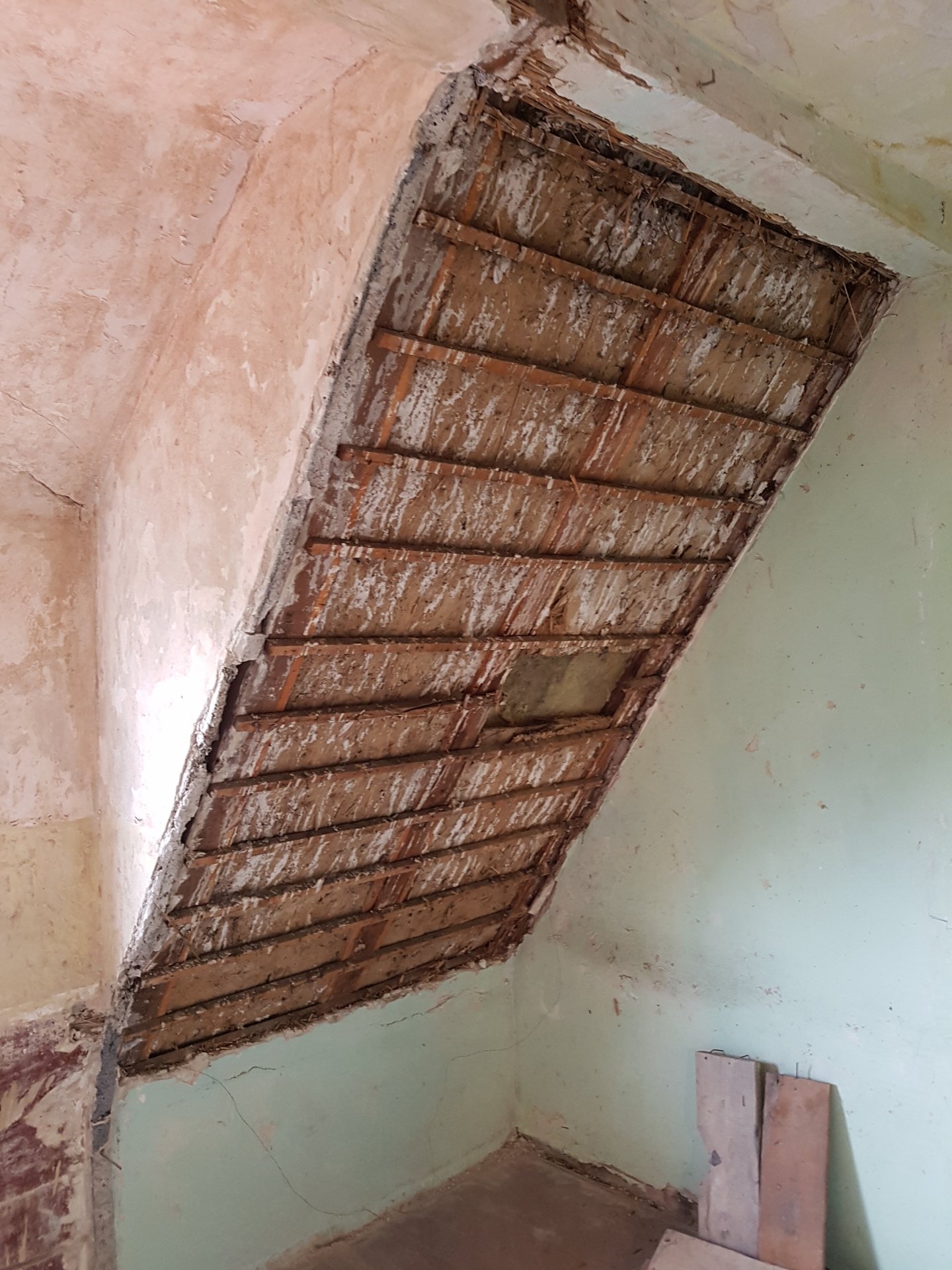

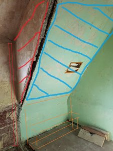

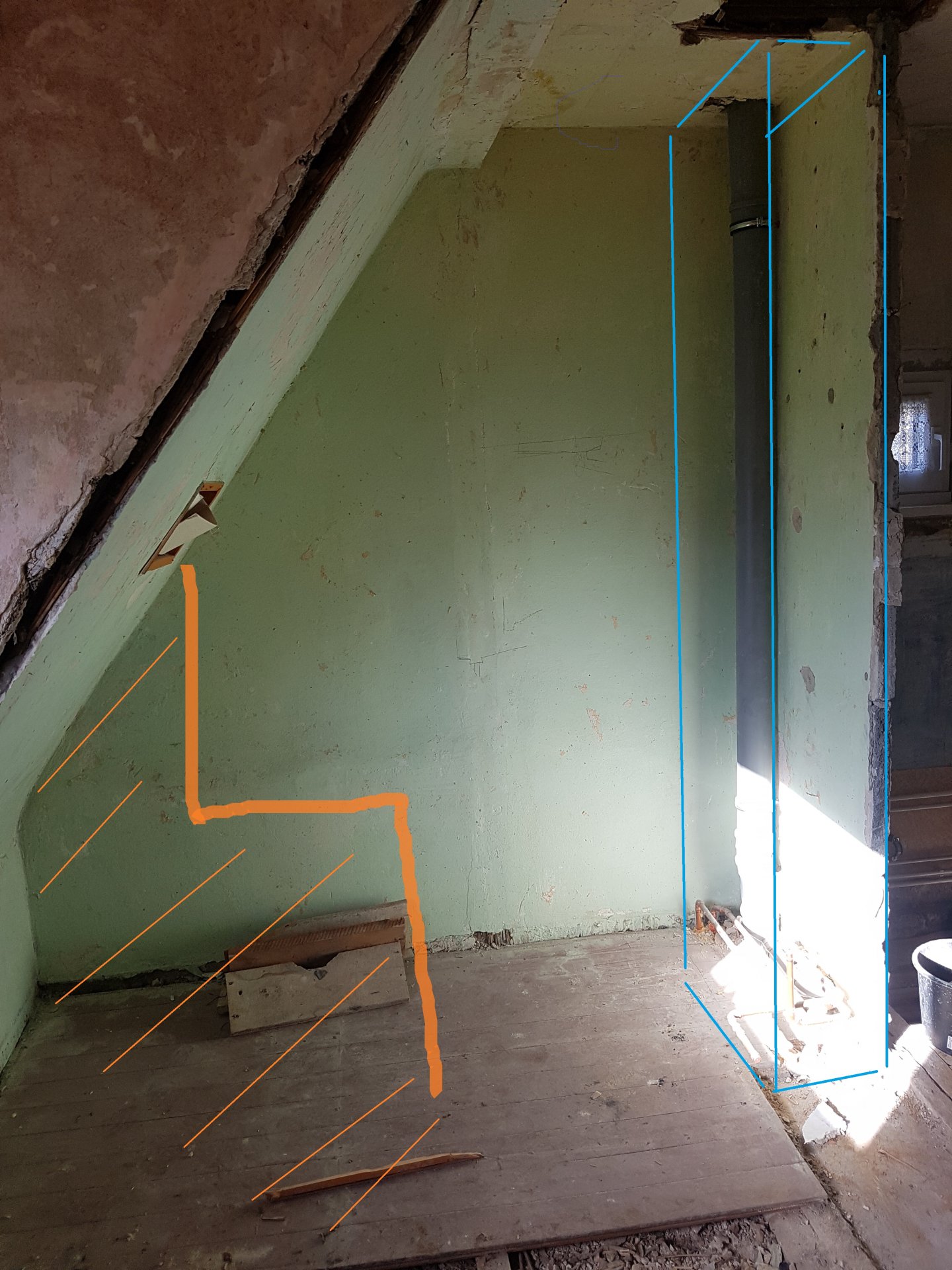

    ich vergrößere im ersten OG mein Badezimmer im Zuge der Sanierung. Habe dazu eine alte Kammer weggerissen um dort die Dusche einbauen zu können.
    Der ganze Bereich soll die Dusche werden. links eine "Bank" als Sitzgelegenheit, rechts eine Vorwand für die Installationen.
    Ich will eine Trockenbauwand stellen, die am roten Balken neben der Gaube ankommt. Neben der Gaube ergibt einen geraden Anschluss an das gegenüberliegende Wandstück. Dazu würde ich eine Innendämmung mit Dampfbremse an die rot schraffierte Fläche (Sauerkohlplatten) anbringen, wegen dem Taupunkt ... oder lieber ohne Dämmung?
    1. Frage: Oder sollte ich versuchen eine Anbindung genau an der Ecke, zwischen rot und blau schraffiert herzustellen?

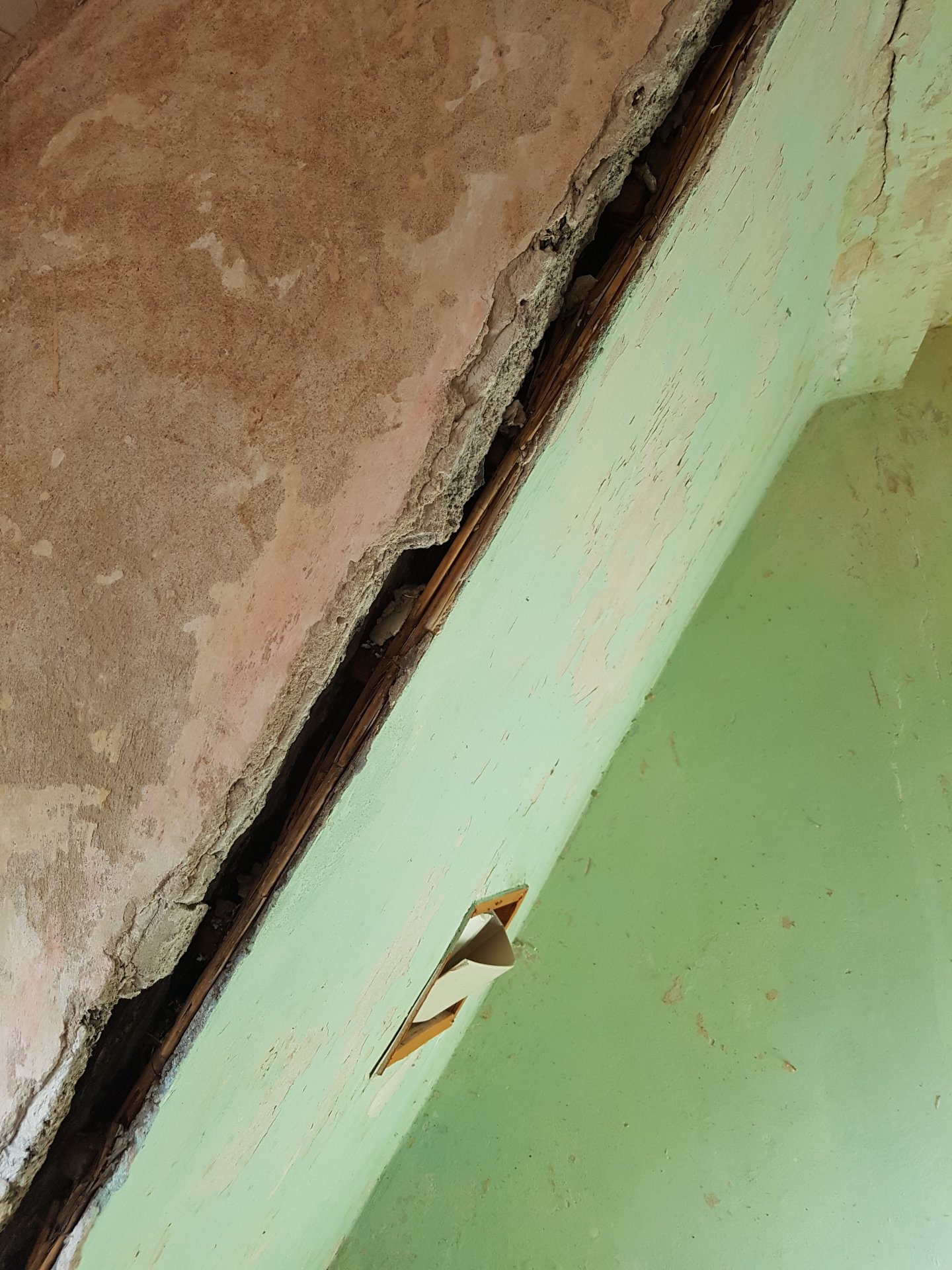

    2. Frage: Das größere Problem sehe ich allerdings in der ungedämmten Dachschräge (blau schraffiert).
    Da dort nur der alte Putz auf Schifmatten dran klebt, halten dort bestimmt keine Fliesen (noch keinen Fliesenleger konsultiert). Also auch neu abhängen und Dämmung anbringen?

    bin auch kein experte, aber um fliesen zu kleben würde ich gipskartonplatten (gibt es auch imprägniert wegen der feuchtigkeit) als untergrund empfehlen. die dämmung kannst du ja auch zwischen die sparren setzten. dann musst du sicher eine lattung erstellen mit distanzschrauben, sonst reisst dir deine arbeit mit der zeit, da es immer ein bisschen bewegung im dach gibt. diese bewegung kann dann die lattung aufnehmen und somit sollte es keine risse geben.
    dann ist zu überlegen eine dampfsperre anstatt dampfbremse zu montieren, da in einem bad mit viel feuchtigkeit zu rechnen ist.
    die dachschräge ohne dämmung würde ich nicht empfehlen.

    Die schräge ist doch im Zuge der Dachsanierung damals gedämmt worden. Jetzt sollte eine Lattung mit Gips Karton Platten reichen.
    Dampfsperre oder - bremse?
    Gips Karton oder gibt es noch andere empfehlenswerte Materialien?

    wenn du die dampfsperre wirklich überall sauber anschliessen kannst würde ich eine dampfsperre verwenden für ein bad. falls das nicht 100% geht, dann eher eine dampfbremse, da dann kleinśte fehlstellen (zb. flankendiffusion etc.) nicht sooo schlimm sind.. also wenn du kein profi bist und alles selber machen willst nimm eine dampfbremse.
    aber wenn ja das dach saniert wurde und schon gedämmt ist, sollte doch auch eine dampfsperre oder bremse auch schon drin sein??

    Ja das dachte ich mir auch so. Auf dem Dachboden ist es so gemacht worden aber wie man an dem kleinen Ausschnitt was mal ein Dachfenster war sieht, guckt man direkt auf die Dämmung.
    Haben meine Vorfahren wohl keine Ahnung gehabt :/
