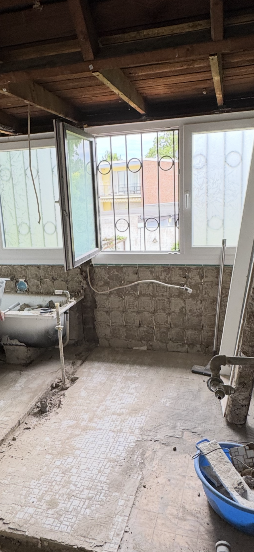

    Hi, das Badezimmer welches wir gerade Sanieren liegt in einer Dachgaube. Aus Platzgründen würde ich gerne die Toilette an die Fensterfront setzen. Nun ist die Fensterfront natürlich aus Holz gefertigt. Daher wollte ich zunächst eine Bauplatte (z.B. von Wedi) als Dämmung vor das Holz setzen. Diese wird in Kombination geklebt und geschraubt. Soweit so gut. Nun die Toilette. Ich kann ein Vorwandelement mit der Höhe 85cm nehmen. Von der Unterkante der Fensterbank bis zum blanken Estrich sind es aktuell knapp 93cm. Das Vorwandelement wird ja verkleidet und muss daher später selbst gar nicht auf den Badezimmerfliesen stehen. Demnach würden die 85cm Einbauhöhe plus Trockenbauverkleidung und Fliesen auf den Rigipsplatten auf jeden Fall passen.
    Ich habe nur 2 Fragen:
    • Zum einen, welche Nachteile hat ein niedriges Vorwandelement im Vergleich zum Standard?
    • Und würde die an der Holzfront der Gaube befestigte Baustoffplatte das Vorwandelement plus Toilette und plus darauf sitzendem Menschen überhaupt tragen? Ich könnte hier locker eine 5cm dicke Platte anbringen. Da die ganze Wand später sowieso mit Trockenbau verkleidet wird, auch stärker.

    Ich versteh die Beschreibung nicht ganz, kannst du mal ein Foto/Zeichnung machen?
    So grundsätzlich gehört das WC-Element auf den Estrich. Ob die Holzkonstruktion das WC-Element hält wissen wir nicht. Wenn du eine Bauplatte auf eine UK schraubst, die nichts hält, dann hilft das auch nicht. Und warum willst du überhaupt eine Wedi-Platte da ankleben?
    Ich würde die Holzkonstruktion abbauen oder mindestens mal die Ständer dahinter suchen und schauen, wie stabil die sind. Dann entweder das WC-Element in die Ständer schrauben oder eine vernünftige Bohle auf die Ständer und dann das WC-Element in der Bohle verschrauben.

    Also, hinter diesen “Steinen” unter den Fenstern befindet sich nur noch die Außenwand der Gaube aus Holz. Diese “Steine” dienten als Träger für die darauf verklebten Fliesen, die wir mittlerweile entfernt haben.
    Da hier damals komplett auf Dämmung verzichtet wurde, wollte ich zumindest von innen etwas durch Wedi Platten dämmen. Die haben ja durchaus eine gute Dämmeigenschaft. Dazu müssten die “Steine” weg. Oder ich verklebe halt auf diesen Steinen die Wedi Platte.
    Und sorry, das ich die Teile Steine nenne. Ich weiß dafür keinen besseren Begriff. Die Dinger sind übrigens so 2-3cm dick.
    Der Plan war dann, das Vorwandelement an den Wedi Platten anzuschrauben. Und natürlich steht es dann auf dem Estrich.

    Meisnt du mit "Steinen" den Dickbettmörtel mit dem die Fliesen verlegt waren?

    Ja genau... die "Steine" meine ich :-) also Dickbettmörtel heißt das :-) Danke!

    Ein Vorwandelement an einer Wediplatte, wie immer die befestigt ist, ist keine gute Idee,
