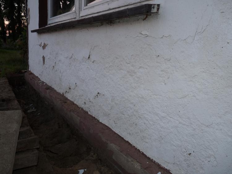

    ich bin mit meiner Familie von Berlin aufs Land gezogen. Wir haben uns ein altes Bauernhaus in wunderschöner Lage gekauft und nun geht es ans Eingemachte. Das Haus braucht erst mal viel Aufmerksamkeit, um es in neuem Glanz scheinen zu lassen.
    Als erstes will ich eine Drainage ums Haus verlegen. Wir haben hier sehr lehmigen Boden und vor allem von der Feldseite sieht das Mauerwerk so aus:

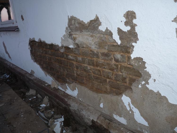

    Hab ich also angefangen einen Graben zu buddeln und alles was locker ist runterzuholen. Ist leider mehr als erwartet:

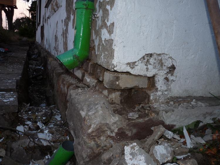

    Das Haus ist nur hinten ein bisschen Unterkellert. Der Rest steht auf dicken Sandsteinen, wie es aussieht:

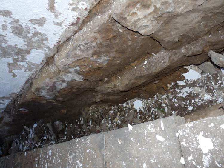

    Ein bisschen Sorgen macht mir, daß das was die Steine im unteren Bereich zusammenhält nur noch eine Konsistenz von weichem Sand hat. An der Ecke wohnt eine ganze Ameisenkollonie hinter den losen Steinen:
    Meine Strategie für diese Hausseite:
    - alles runter was lose ist, auch Putz wo es hohl klingt
    - Zwischen den Steinen unten etwas freikratzen und Mörtel rein
    - lose Steine neu einmauern
    - unteren Bereich mit Sockelputz verputzen
    - alles was unterirdisch ist mit Dichtschlämme beschichten
    - Drainagerohr ins Kiesbett ca an der Unterkante des Fundaments, Graben mit Sand auffüllen
    - lose Farbe runterkratzen, Rest etwas verschleifen
    - abgeschlagenen Putz ersetzen
    - Risse im Putz behandeln
    - neue mineralische Fassadenfarbe drauf
    Ich glaube, dann ist das Wochenende auch rum :bierchen:
    Soweit so gut. Wenn jemand Einwände oder Ergänzungen hat, ich bin Neuling und für alles offen!
    Viele Grüße
    Mattze

    Du solltest die Arbeit sofort stoppen und dir dringend (!) einen Architekten mit ins Boot holen - der Erfahrung mit Sanierungen im Bestand hat. Das was du da machst ist der schnellste Weg zur Ruine!

    Lebensgefährlicher Blödsinn!
    Hören Sie auf damit und suchen Sie sich eine Fachfirma, die die DIN 4123 und 4124 kennt!
    Ansonsten hinterfrage ich mal überhaupt die Zulässigkeit einer Drainage, auch das sollte geklärt sein.

    Ist das dein Erst Mattzepeng? Hier raten dir Leute dazu auf dein Leben acht zu geben (Stichwort: Grundbruch) und alles was du dazu meinst ist "haltet Euren Mund"? Ich weiss nicht, ob du dir überhaupt über den Ernst der Lage im Klaren bist.... Dein Haus kann bei einer "ich grabe mal ringsrum einen Graben" einfach in sich zusammenstürzen da es das Fundament seitlich "wegschiebt". Und mit dem Haus zusammen schiebt es dann alle Leute die im Haus sind oder im Graben stehen einfach mal mit weg..... Mit Gezetere hat dieser lebenswichtige "Hinweis" der Experten hier reichlich wenig zu tun.

    Viele Arbeiten selbst zu machen ist vom Grundsatz her sicherlich nicht falsch. Aber so, wie Du an die Sache rangehst stehen mir sämtliche Haar wie Betonpfeiler in die Höhe.
    Wir (mein Mann und ich) sanieren auch einen kleinen Bauernhof (Scheune und Wohnhaus, 2-geschossig mit doppelthohem Dach, Whs. mit Grundfläche von 8,8m x 16,3m). Auch hier bedurfte das Fundament und das Mauerwerk einer gründlichen Sanierung (Setzungsrisse von 1 cm auf den laufenden Meter, abgerissene Hausecke, Fundament aus Sand-/Feldsteinen, keine Bodenplatte, ständige Feuchtigkeit im Boden und an den Wänden im EG, ...).
    Wir haben die komplette Fundamentunterfangung (1m unter Fundamentreihe), Einbringung einer Bodenplatte sowie die Anbindung der abgerissenen Hausecke und Rissebehebung selbst gemacht. Ich kann also hier sehr gut mitreden.
    ABER!!!: Statiker und Bauunternehmer waren hier Dauerbegleiter. Jeden Tag Morgens und/oder Abends war der Fachmann von der Baufirma hier und wir haben die Arbeiten bis zum nächsten Vorbeikommen besprochen. Nicht nur WAS gemacht werden soll, AUCH WIE es GENAU zu erfolgen hat. Auch hat der Statiker alle paar Tage die Arbeiten begleitet (WAS an Arbeiten und vor allem WIE GENAU diese Arbeiten auszuführen sind).
    Dem Dreck ist es egal, ob er vom Fachmann oder von Dir weg gepickelt/geschaufelt wird. Aber der Substanz Deines Hauses ist es nicht egal wie Du an die Sache rangehst.
    Insofern solltest Du sämtliche Schreie/Warnungen der Experten hier mehr wie ernst nehmen und nicht mit lapidarem Gemecker weg bügeln.
