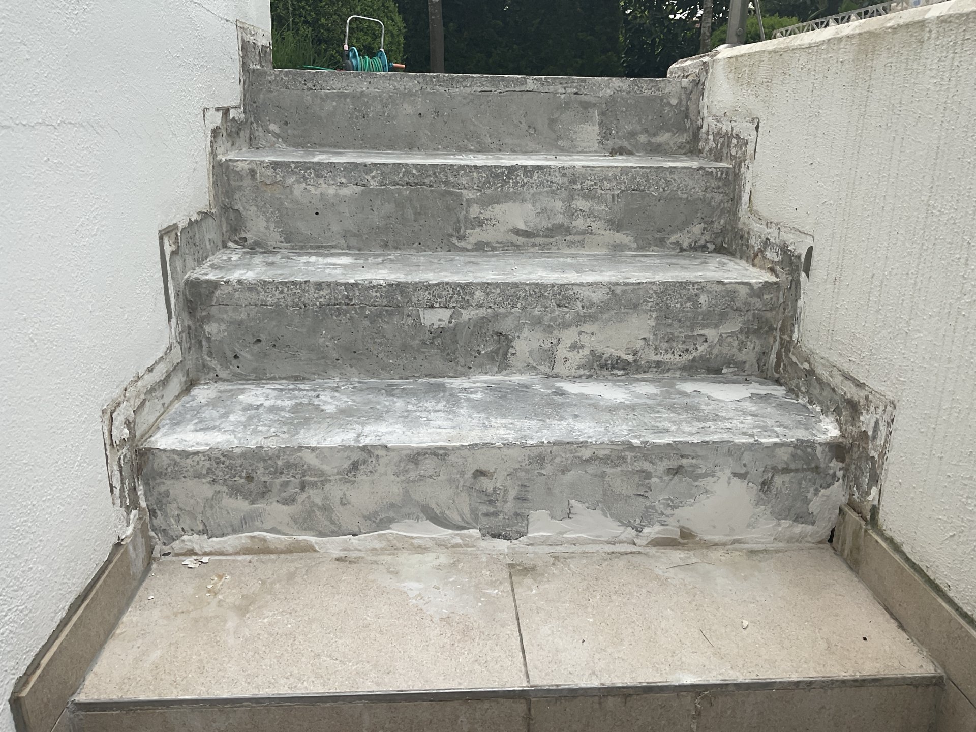

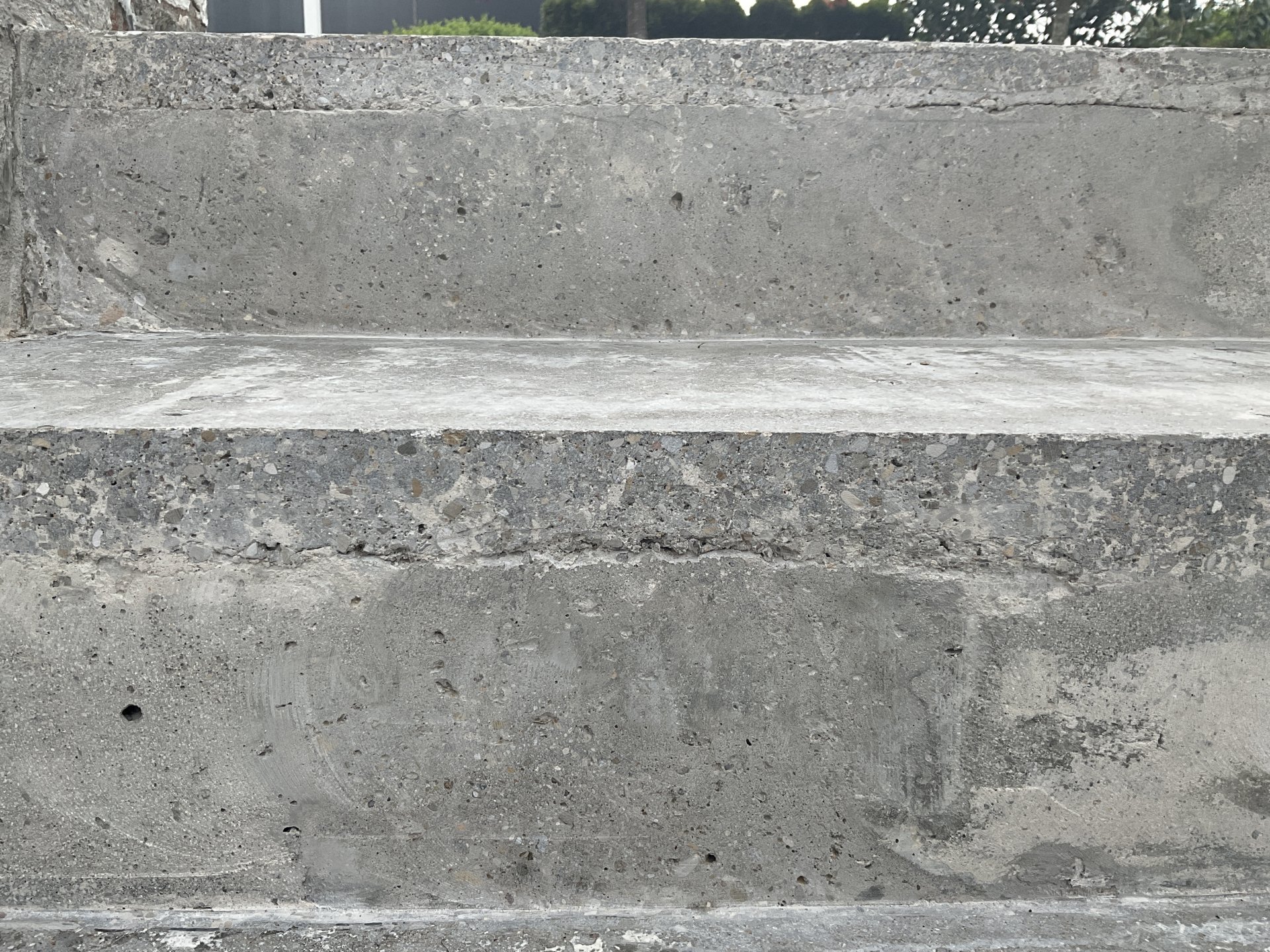

    kann mir jemand sagen, wie die Risse der Beton-Keller-Außentreppe sinnvoll saniert werden? Reicht „flüssiger Kunststoff“ als Abdichtung oder sollte Abdichtungs-Harz verpresst werden? Durch die Risse dringt vermutlich Feuchtigkeit aus dem Erdreich ein. Kellermauer ist nicht feucht / betroffen, es geht nur um die Treppe selbst. Baujahr 1985.

    Worum gehts? Fallen die Fliesen ab? Fallen die Fliesen nach 37 Jahren ab, oder regelmäßig alle 3 Jahre?

    … unter den Fliesen ist es feucht, Fliesen 10 Jahre alt, dadurch dass Abgang immer länger feucht bleibt liebt es allerlei Ungeziefer wie Kellerasseln etc. …
    Silikonfugen schimmeln regelmäßig
    würde das gerne dicht haben und nicht mehr fliesen

    Ich sehe da nur Fugen. Wenn das da echte Risse sind, dann liegt der Beton den man mal noch nachträglich oben drauf gemacht hat hohl und da bringt dann auch Harz nur recht wenig...
    Eher nicht... Dass da etwas Wasserdampf durch die komplette Treppe kommt mag sein, aber dass Wasser von hinten durch die Fugen kommt glaube ich nicht...
    Sind die lose?
    Dass da ne Menge Wasser von oben kommt hast bemerkt? Und länger feucht bleibt das auch mit einer Kunstharz-Beschichtung...
    Kannst es ja gut sauber machen, die Löchlein zuspachteln, Beschädigungen und Unebenheiten ausgleichen/reprofilieren und dann geht das mit der Kunstharzbeschichtung wohl schon. Trittflächen absanden nicht vergessen... Mir wäre es ja zuviel Aufwand und das Harz ist auch richtig teuer, und es verzeiht noch nichtmal kleine Verarbeitungsfehler... Toi toi toi...
