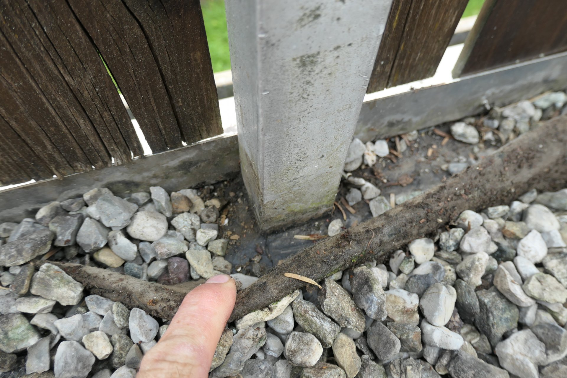

    wir haben uns gerade ein Fertigteilhaus aus den 70ern in Vorarlberg gekauft. Es verfügt über einen gemauerten Keller und angebauter Garage. Das Dach der Garage ist als Terasse genutzt (ca. 21 m²). Dieses Garagendach (und später auch die Außenmauern) ist dringend zu sanieren, da es undicht ist (Garage beginnt innen fast schon zu leben ;-) ). Die Altabdichtung erfolgte offenbar mit Bitumen, einem Flies und dünnem Kiesbelag darüber.
    Darum meine erste Frage: Nachdem ich ursprünglich nur die Abdichtung über Bitumenbahnen kannte, habe ich von der Abdichtung über EPDM-Folien erfahren. Ich hatte mich innerlich bereits dafür entscheiden. Folgende Gründe waren ausschlaggebend: Verlegung ist einfach, ungefährlicher (keine Gefahr, das Haus dabbei abzufacken - insb. bei Fertigteilhaus beim Anflämmen der Randbereiche) und schneller , die Haltbarkeit ist sehr lang und umweltfreundlich ist es auch noch.

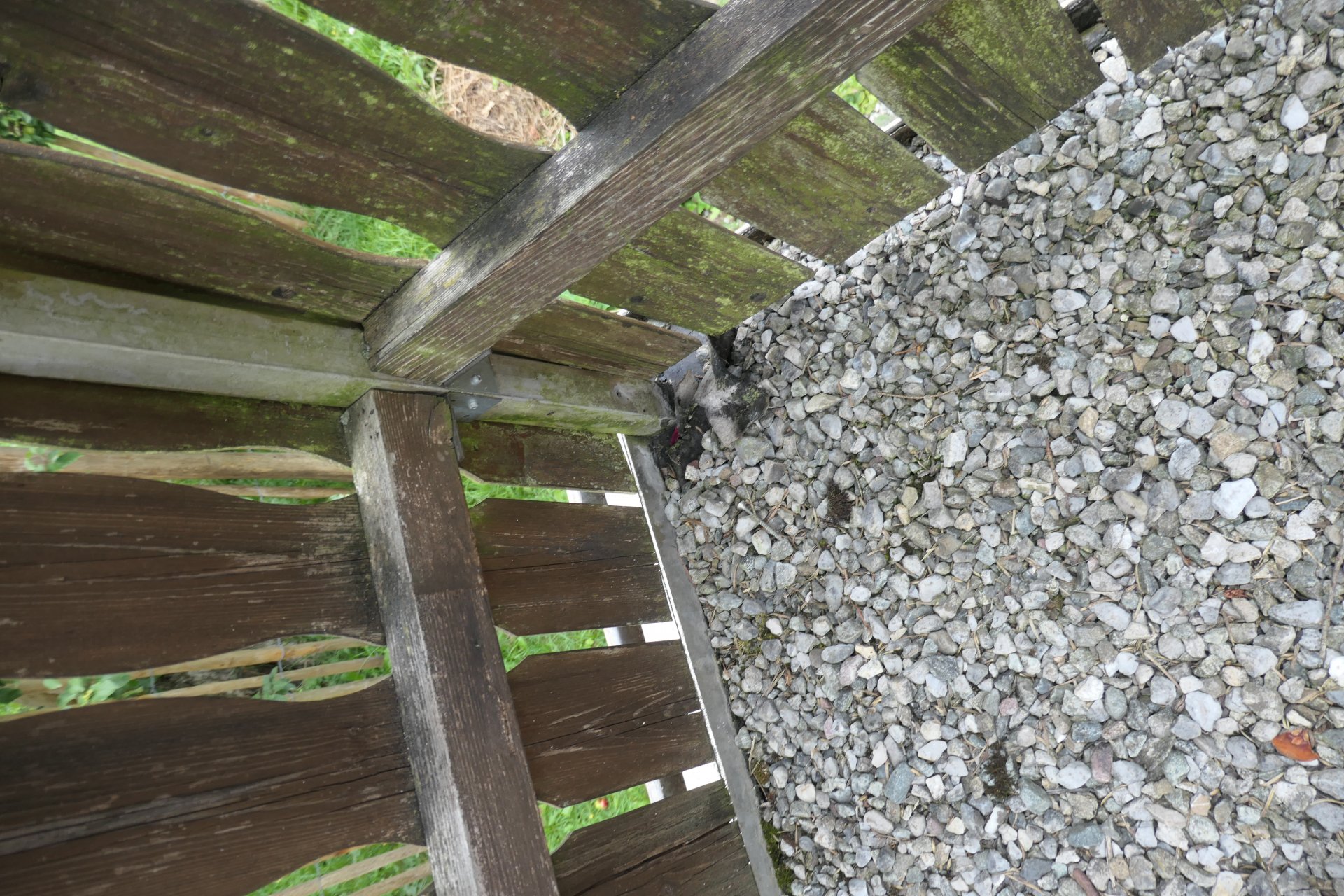

    Jetzt ist mir ein mögliches Problem aufgefallen: Auf der dem Haus abgeneigten Längsseite erfolgt die Entwässerung (die anderen Seiten sind mit Metall eingefasst). Auf dieser Seite befinden sich mehrere Steher (ich habe vergessen, sie abzuzählen, vermute aber es sind mind. 4 Stk; siehe Fotos anbei). Ich vermute nun, dass ich bei Abdichtung mit EPDM-Folie die Folie bei jedem Steher mühsam einschneiden und danach bis zu den vier Eckpunkten aufschneiden muss (und dass ziemlich exakt, was sehr schwer sein wird, für alle in der Flucht genaue zu erledigen). Danach müsste man die Bereich vermutlich noch gut verkleben.
    Gerade fällt mir ein, dass vermutlich bei den Steher auf den Breitseiten genau die selbe Problemaitik anäfllt.
    Mein Gespür sagt mir, dass das viel komplizierter ist als mit Bitumenbahnen (die muss ich auch einschneiden, aber da kann ich jede Ungenauigkeit locker und leicht mit flüssigem oder erhitzten Bitumen ausgleichen.
    Liege ich hier richtig? Gibt es andere Vorschläge zur Abdichtung oder hilfreiche Tipps?
    Daneben überlege ich, ob es sinnvoll ist, jetzt die Abdichtung zu machen, und ein wenig später zu dämmen (und dann vermutlich oberhalb noch einmal abzudichten. Aber ich möchte möglichst schnell abdichten, um Schäden zu vermeiden und ich vermute, mir Dämmung etc. werde ich nicht rechtzeitig dazu kommen (insbesondere, als dass ich am liebsten mit Glasschaum dämmen würde und erst schauen muss, ob das finanztechnisch etc möglich ist).

    Stell Dir das einbauen einer EPDM Folie nicht so leicht vor. Die wird voll flächig verklebt.

    Wenn noch Isolierung und ausreichend Kies draufkommt und eine Einspannung am Rand möglich ist, muss die EPDM-Dachfolie nicht flächig verklebt werden. Allerdings sieht das hier so aus, als wenn kein ausreichen hoher Aufbau möglich wäre. Die Nutzung als Terrasse ist dann sicher nicht mehr möglich. Allerdings wird das mit Bitumen auch nicht einfacher.

    Es gibt Dinge , die sollte man nicht selber machen, Abdichtung hier Dämmung da , irgendwie Abdichtung hier , alles doppelt gemoppelt , und Schaumglas wird in der Regel in Heißbitumen vollflächig verklebt inkl. Stöße, und wird in der Regel für hochbelastetet Flachdächer eingesetzt, ich habe in 25 Jahren als Dachdecker keine Terrasse oder Ballkon mit Schaumglas legen müssen.
    Fass deinem Portemonnaie ein Herz, und lass es einmal vernünftig machen, alles andere kostet am Ende mehr , je nach zustand istbes sogar besser alles runterzureissen und komplett neu Aufbauen: Dampfsperre, Dämmung Polystyrol ab 150 kpa oder PUR/PIR, Abdichtung nach Wahl Bituminös oder Folienabdichtung .
    Runterreissen könntest ja selbst um kosten zu sparen, aber einen kompletten gedämmten Dachaufbau mit Nutzung als Terrasse sollte man nicht selber machen.

    Ich habe mein Bungalow mit EPDM gedeckt, das
    ging super easy.
    Deine Geländerpfosten sind das eigentliche Problem.
    Da gibt’s aber auch passende Formteile und Nahtbänder...
    Noch besser wäre es, das Geländer umzubauen, so dass es gar keine Durchdringung mehr gibt, z.B. hiermit...
    Geländerbasis GB/GB-Eck | ZinCo
    Das habe ich auch schon mal verbaut.
