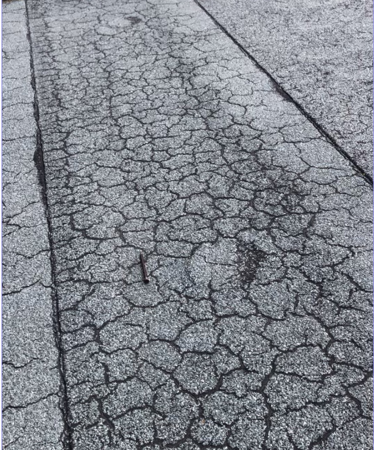

    mein Bitumendach ist jetzt ca. 20 Jahre alt und zeigt eine deutliche Netzrissbildung (siehe angehängtes Bild). Bisher ist das Dach noch absolut dicht, aber ich möchte die Lebensdauer verlängern, bevor es zu Leckagen kommt.
    Hier die harten Fakten zum Objekt:
    • Fläche: ca. 4 bis 5 m²
    • Bauteil: Dachgaube in Holzbauweise
    • Gefälle: ca. 5 Grad
    • Randabschlüsse: Umlaufendes Kantblech / Metallanschlüsse
    Da die Fläche recht klein ist, möchte ich ungern mit dem Brenner arbeiten. Mir fehlt schlichtweg die Erfahrung mit dem Schweißbrenner und das Brandrisiko auf einer reinen Holzkonstruktion ist mir da einfach zu hoch.
    Mein Plan ist daher eine flüssige Abdichtung. Ich werde hierfür BauderLIQUITEC PU mit einer Vliesarmierung nutzen. Geplant sind das gründliche Reinigen der Fläche, das Einbetten des Systemvlieses und zwei satte Deckschichten, wobei ich die Anschlüsse an den Blechkanten direkt mit einbinde.
    Was haltet ihr von dem Plan für eine temporäre Lebensdauerverlängerung?
    • Funktioniert der Haftverbund mit BauderLIQUITEC PU auf der alten, angewitterten Bitumenbahn ohne Primer dauerhaft?
    • Verzeiht dieses einkomponentige PU-System bei 5° Gefälle stehendes Restwasser im Winter gut?
    • Gibt es kritische Punkte beim Übergang zum Metallgebinde (Kantblech), die ich bezüglich Haftung beachten muss?
    Danke vorab für eure Einschätzung und Grüße!

    Vermutung (leider nicht genügend Infos bzw Fotos): Ein Dachdecker wird dir für das gleiche Geld (vermutlich sogar günstiger) eine neue bituminöse Abdichtung aufbringen können, die dann wieder >20Jahre hält.

    Mein Flüssigkunststoff hat bei richtiger Verarbeitung vom Hersteller eine 5 jährige Gewährleistung. Und das wird noch nicht mal günstig. Das Dach hält auch so noch 5 Jahre.

    Ich halte es auch hier wie "Didi, der Doppelgänger": Ich brauche mehr Details!
    Mach mal bitte ein Bild vom gesamten Dach.

    Das erste Angebot lag bei 1.400 Euro und das nur für eine neue Lage PYE PV 200 S5 auf der alten Schicht. Für gerade mal 4 m² ist mir das einfach viel zu teuer. Deshalb hatte ich gehofft, dass Flüssigkunststoff eine brauchbare Option für DIY ist :/.

    Wenn die Randprofile und die Dachrinne weiterverwendet werden können und sich auch der Anschluß an das Hauptdach (Dachziegel?) in normalen Dimensionen bewegt und sich der Erker nicht grade im 10Stock vor einer Autobahn oder Eisenbahnstrecke befindet (.. oder es andere Erschwernisse gibt) ist das kein gerechtfertigter Preis.
    Das bekommt ein erfahrener Dachdecker doch normalerweise leicht in 2-3h geregelt. Also 200€ Lohn + 100€ Material. Aber für eine realistische Kostenschätzung fehlen weitere Fotos.
    Natürlich kann man es mit Flüssigkunstoff ausführen, aber das ist für einen Laien auch nicht grade trivial. Flüssigkunstoff ist auch mehr für Anschlußarbeiten optimiert und weniger für eine Flächenabdichtung. Bezüglich deiner Fragen müsstest Du einmal in die Verarbeitungsrichtlinien schauen, einige Produkte erfordern einen Voranstrich sowohl auf Bitumen als auch auf Metall. Stehendes Wasser ist kein Problem. Und beim Anschluß an aufgehende Bauteile, sollte man die Flächenabdichtung generell nicht hochführen, sondern jeweils getrennt ausführen, bei Flüssigkunstoff betrifft es das Vlies, das zu trennen ist.
    Für DIY wäre die "Dachlackoption" eventuell eine Alternative. Kostengünstig, Fehlerpotential ist gering. Die psychologische Wirkung ist größer als der praktischen Nutzen und man kann sich dabei mindestens genauso gut die Klamotten und die Hände ruinieren wie mit Flüssigkunstoff :)
