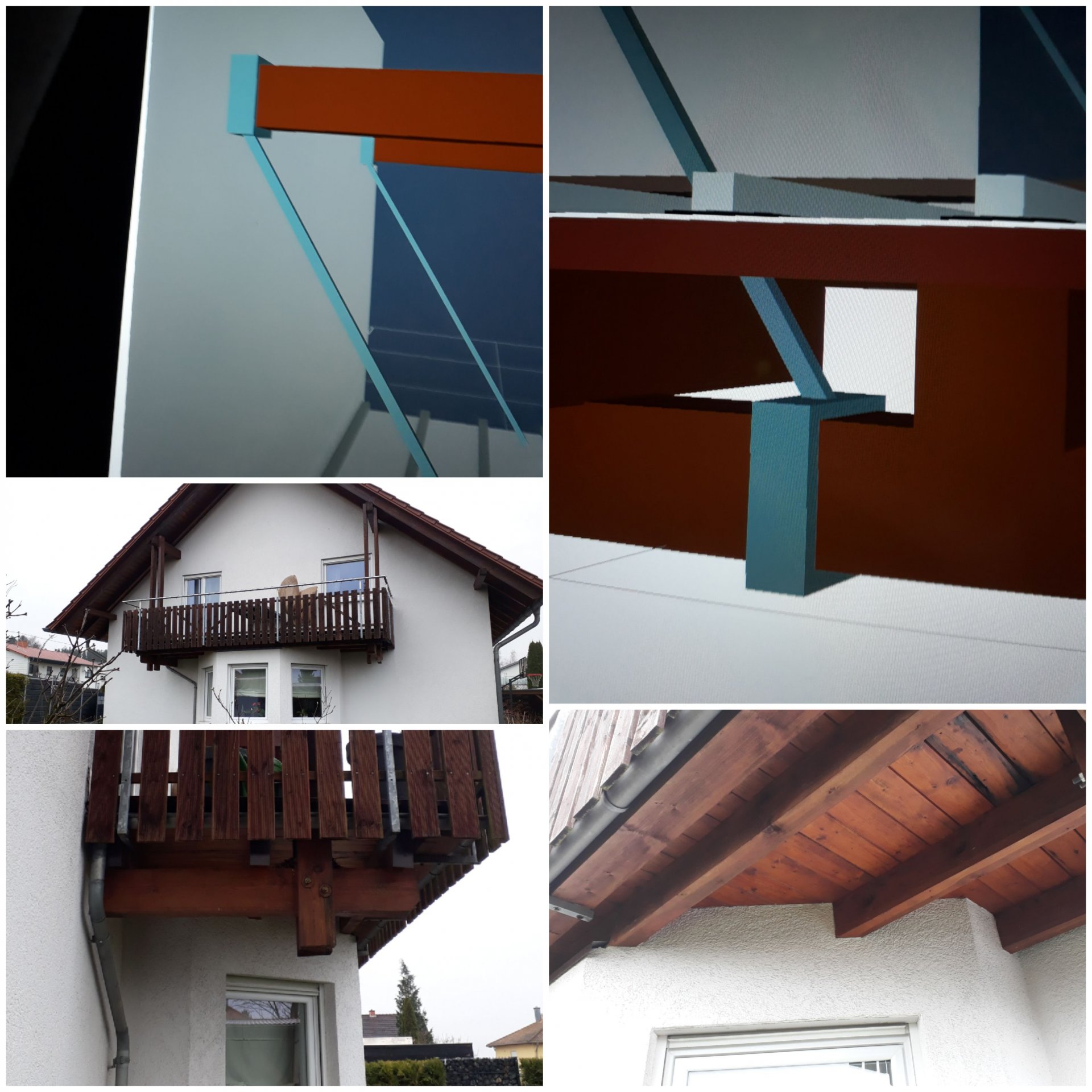

    Hallo Bauexperten,
    Ich möchte einen Balkon Sanieren/lassen. Es handelt sich um einen Holzbalkon, der mittig auf einem Ärmer aufliegt, und an den Seiten mit Balken an den Dachbalken aufgegangen ist. Der Aufbau ist folgendermaßen: 3Balken liegen auf dem Ringanker des Ärkers auf, und an den Seiten auf in die Wand eingelassene Balken. die Aufhängung besteht aus jeweils zwei Balken, die rechts und links oben an den Dachbalken und unten an den in die Wand eingelassenen Balken befestigt sind. Die Bodenkontstruktion besteht aus ca. 25 mm dicken Brettern und darüber besteht die Abdichtung aus einer Weißen Folie. Die Folie und die Bretter werden von der Aufhängung durchstoßen. Die Folie ist in den Bereichen der Durchdringung und an der Wand hochgezogen und mit Blechstreifen befestigt. Diese sind mit Silikon oder Acryl abgedichtet. Durch Diese in den Aufhängungsbalken läuft nun Regenwasser unter die Folie. Das Holz ist bereits durchgefault, und im Inneren des Ärkers bilden sich bei Starkem Regen und Sturm Wasserflecken. Die Balken sind noch in tadellosem Zustand (soweit sichtbar). Ich möchte nun die Holzbretter und die Abdichtung erneuern, Und die Aufhängung durch Diagonale Stahlabspannungen ersetzen. Der Optik wegen würde ich auf den Balken Nur und Federbretter verwenden, und darüber Holzplatten verlegen. Welche Platten kommen Eurer Meinung nach in Frage? Siebdruck, dreischicht, Multiplex.... Und wie sollte ich diese Witterungsbeständig behandeln. Wie kann ich die Abdichtung realisieren? Flüssigkunststoff, Folie, Bitumen.... Lose oder verklebt? Auf die Bodenkontstruktion möchte ich WPC verlegen. Danke schonmal im voraus.

    Die Billigen.
    Gar nicht, wenn die Abdichtung nicht passt, dann sind die so oder so sehr schnell kaputt.
    Das kommt sehr auf die Anschlussdetails an. Fast in jedem Fall wird es wohl Bahnenware (Bitumen, EPDM, etc.) werden. Du brauchst da eine „Flachdach-Abdichtung“.
    Btw., wozu man in die Wand eingelassene Balken noch zusätzlich ans Dach hängen sollte verstehe ich nicht. Bist sicher, dass da nicht ein Teil vom Dach auf den unteren Balken steht?

    Ich meine natürlich der Balkon liegt auf einem Erker auf, und durch Risse in den Aufhängebalken läuft Wasser unter die Folie. Der Balkon ist übrigens ca. 1,80 x 6.00 m groß. Ich hänge mal noch ein paar Bilder an, zum besseren Verständnis.
