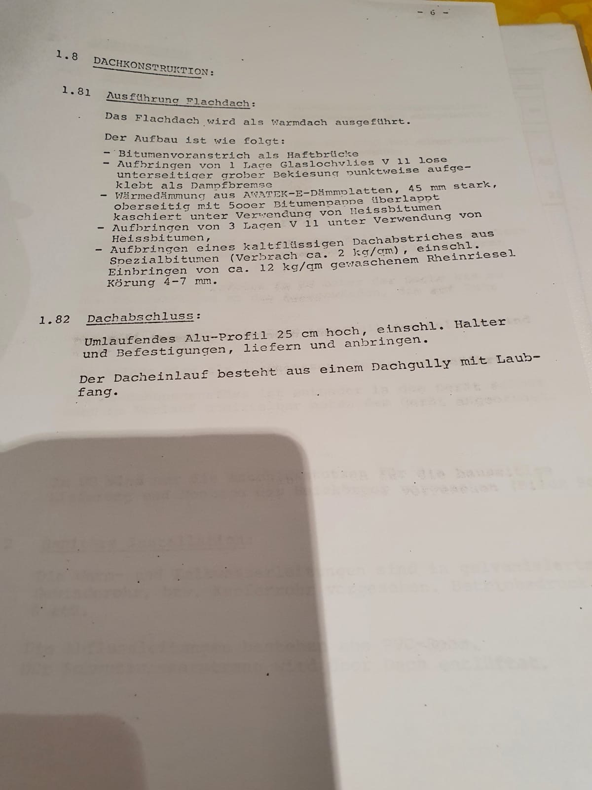

  6. #6 fachstax, 08.10.2020
    fachstax
    fachstax
    07.10.2020
    14
  7. #7 simon84, 08.10.2020
    23.473
    7.022
    4cm styro da landest du vermutlich bei einem
    U wert unter 1 (genauen Aufbau mal im u wert Rechner eintragen). Also nicht ganz Beinbruch.
    Wurde das Dach bei der Renovierung gedämmt ? Falls ja wie stark ?
  8. #8 fachstax, 08.10.2020
    fachstax
    fachstax
    07.10.2020
    14
    Das ist die Baubeschreibung zum Dach.

    Haus aus 1974, Dach in 2001 (nach 27 Jahren) "repariert"? und 2021 sind auch schon wieder 20 Jahre vergangen.
    Die "Hülle" einer "Hütte" ist aus meiner Sicht das A und O.

    Die baubeschreibung ist aber nicht bzgl des Dachs aus 2001 oder ? Was wurde da genau verbaut
  11. #11 fachstax, 09.10.2020
    fachstax
    fachstax
    07.10.2020
    14
    2001 wurde "eine große Folie auf das Dach gelegt, die verklebt wurde" - so die Worte des Verkäufers.
  12. #12 simon84, 09.10.2020
    23.473
    7.022
    Also nichts gedämmt. Naja dann ist das Dach vermutlich einer der ersten Punkte die sich besonders bei einem Bungalow lohnen würden

    @simon84 definiere "lohnen"
    Preis/m2 und effektive Einsparung und reamortisierung in Jahren.
    Weil dieser Punkt, kommt hier immer zu kurz.

    Lassen wir es den Fragesteller selber definieren :)
    Es gibt ja noch einige Aspekte außer dem ROI
    Gerade bei Bungalow Beton Bunker

    Nach all den Jahren ist das Dach eh fällig

    Womit wir wieder bei meinen beiden Ds sind. Dach+Dämmen.
    Zum Thema "lohnen". Wer mal in einer neueren Wohnung oder Haus gewohnt hat, möchte keine kalten Wände / Böden / Decken mehr.
    Alleine das lohnt sich schon.;)
