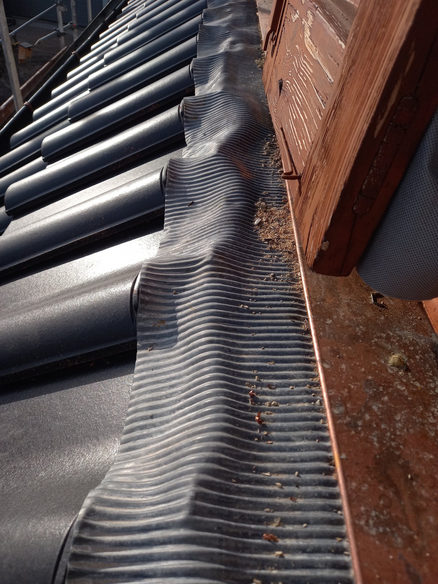

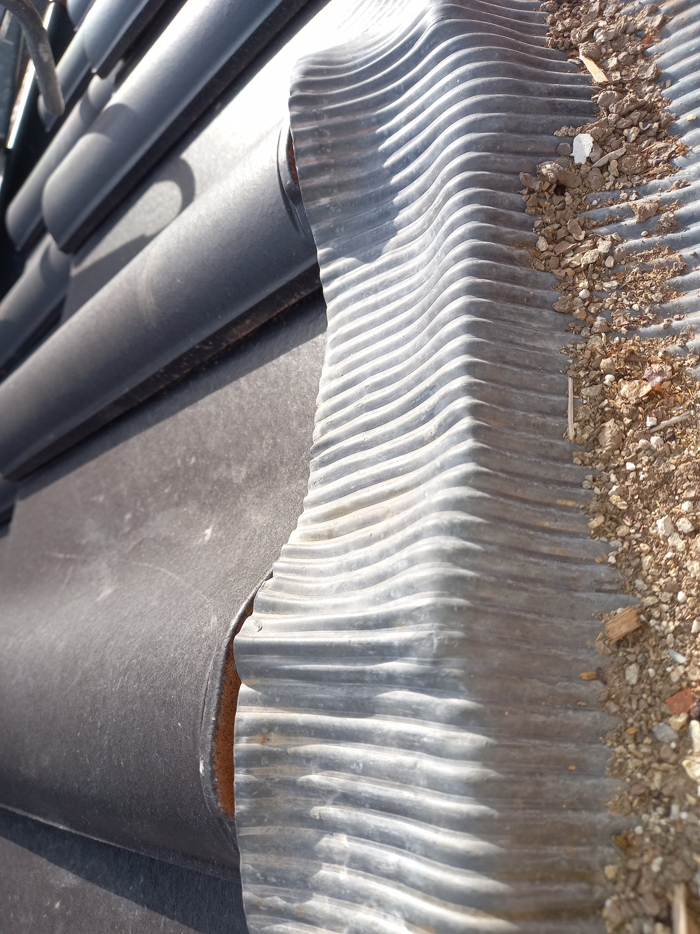

    Der Übergang Gaube zu Hauptsache überdeckt die Ziegel nicht vollständig (siehe Bilder). Der Dachdecker behauptet, dies sei nicht schlimm. Ich habe aber Angst, dass beim nächsten stärkeren Regen das Wasser eindringt. Wer kann mir dazu etwas sagen?

    Das sieht echt schlecht aus. Dort ist ja richtig eine „Wanne“ wo Wasser steht und es ist auch gar kein Gefälle von Holz auf Ziegel so das die immer Feuchtigkeit ausgesetzt sind.
    Ziegel kürzer und schräg anschneiden, breiteres Blei mit min 8cm Überdeckung auf Ziegel so das ein leichtes Gefälle von Holzverkleidung zur Fläche entsteht.

    Vielen Dank für Ihren Tipp. Der Dachdecker war seither nicht mehr hier, wegen Schlechtwetter. Mal sehen was er dazu meint.

    Was sagt denn der Planer dazu?
    Gab es da kein Anschlussdetail zwischen Gaube und Dacheindeckung?

    Das ist kein Neubau, sondern eine Dachsanierung und durch die Isolierung ist das Dach nun höher geworden wie es vorher war.

    Immer diese Bilder, die nichts zeigen (außer einem gigantisch gezoomten Detail, aber der Kontext fehlt) :-(

    Wenn jetzt das Dach höher ist, hätte er Bedenken anmelden müssen.
    Jetzt hat er ein Problem, weil die Gaube nicht höher geworden ist.
    Eigentlich ist es ein Planungsfehler. Kann man denn höher am Fensterbrett anschließen?
