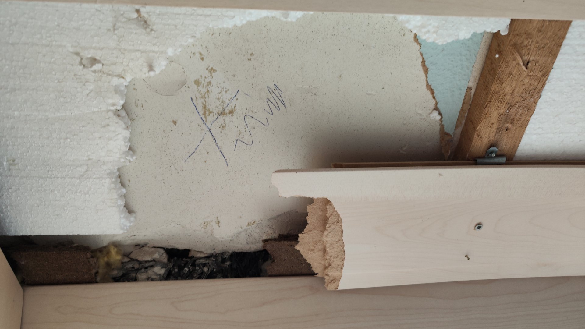

    Hallo Liebe Experten,
    ich habe mal wieder ein wundervolles Problem vor dem ich stehe...
    Wir haben uns in der aktuellen Zeit überlegt, dass wir unser Dach von der Innenseite erneuern wollen.
    Hierzu habe ich vor ein paar Tagen im Innenraum die Verkleidung runter geholt.
    Ich musste leider feststellen, dass zwischen den Dachlatten scheinbar "Schwemmsteine" (?!?!) verbaut wurden.
    ich hatte ganz entspannt darüber nachgedacht die Verkleidung zu entfernen, falls nötig aufzudoppeln, zu dämmen und danach alles mit Rigips zu verkleiden.
    Nun stehe ich vor dem Problem der Steine.... Kann ich auf die bestehenden Dachlatten einfach aufdoppeln und quasi auf die Steine eine Dämmung setzten und dann verkleiden.
    Danke vorab für eure Einschätzungen.

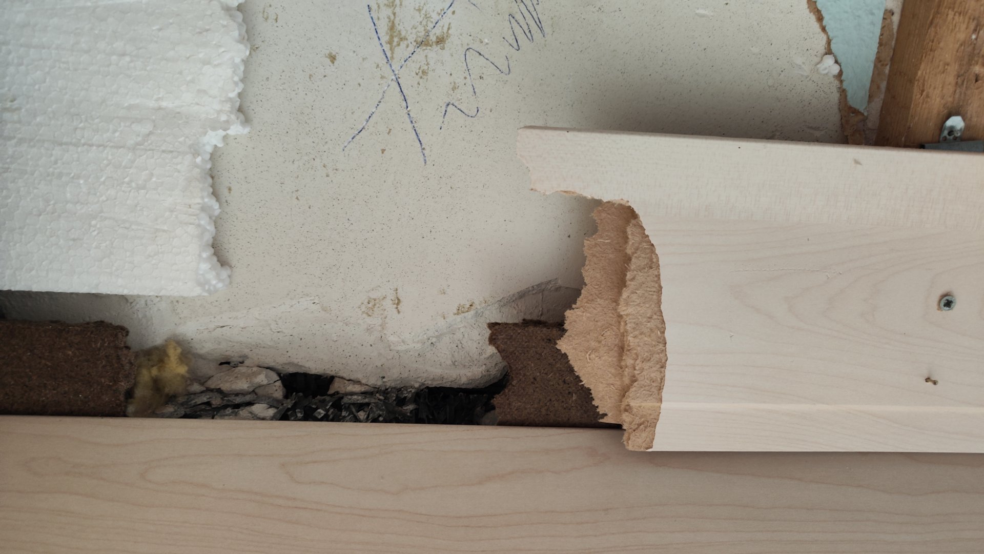

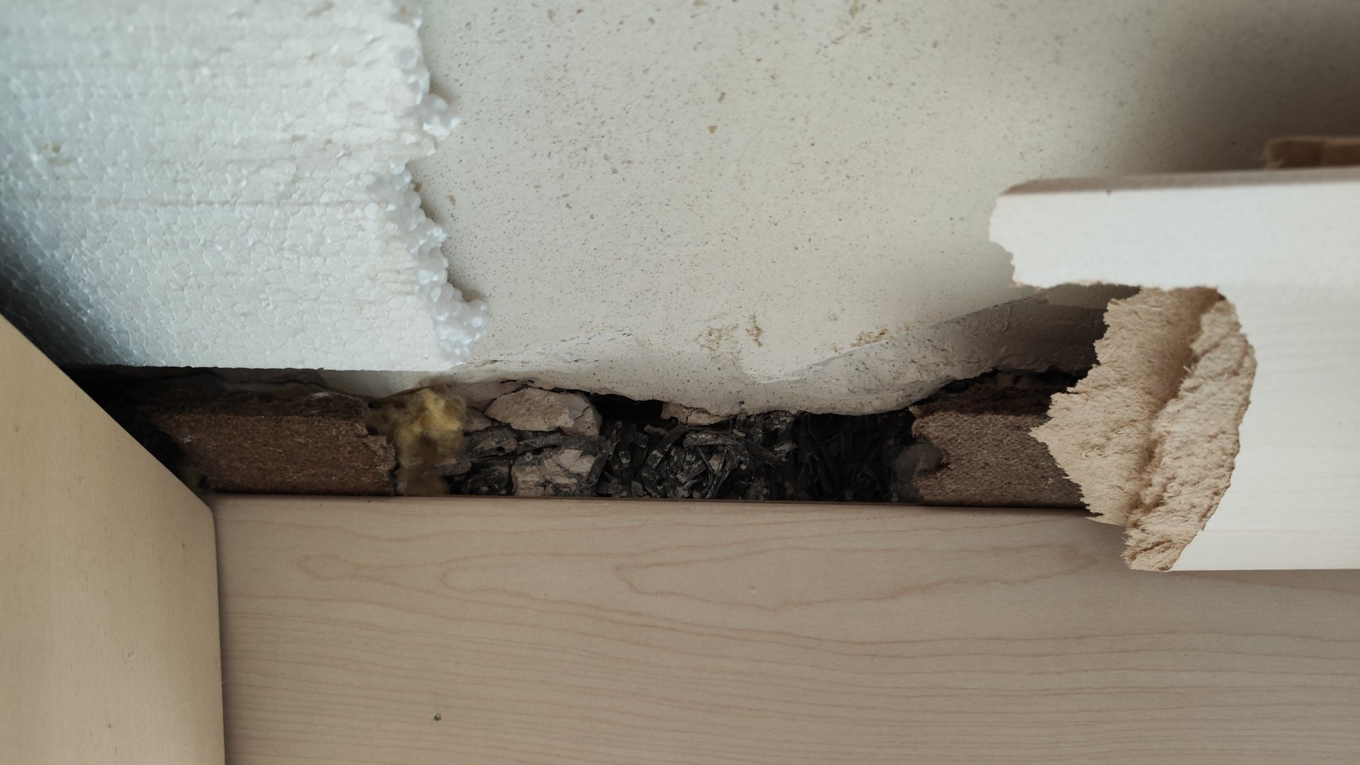

    Sorry für die Verzögerung. Hier noch Bilder von der geöffneten Stelle an der Verkleidung.

    Ich sehe auf den Bildern Sondermüll in Form von Kunststoff beschichtetem Pressspan, die Latten der Unterkonstruktion, EPS, Tapetenreste, Putz. Ich vermute, dass der Putz auf HolzWolleLeichtbauplatten aufgebracht wurde.
    Verputzte HWL war im bewohnten Dachgeschoss bis in die 60er Jahre des letzten Jahrhunderts absolut üblich. Der Rest ist typisches Heimwerker Gemurkse.
    Die restlichen Paneele hättest du aber auch ohne unsere Hilfe schon mal rückbauen können, die müssen jetzt auf jeden Fall ab, geflickt kriegst du die nicht mehr.

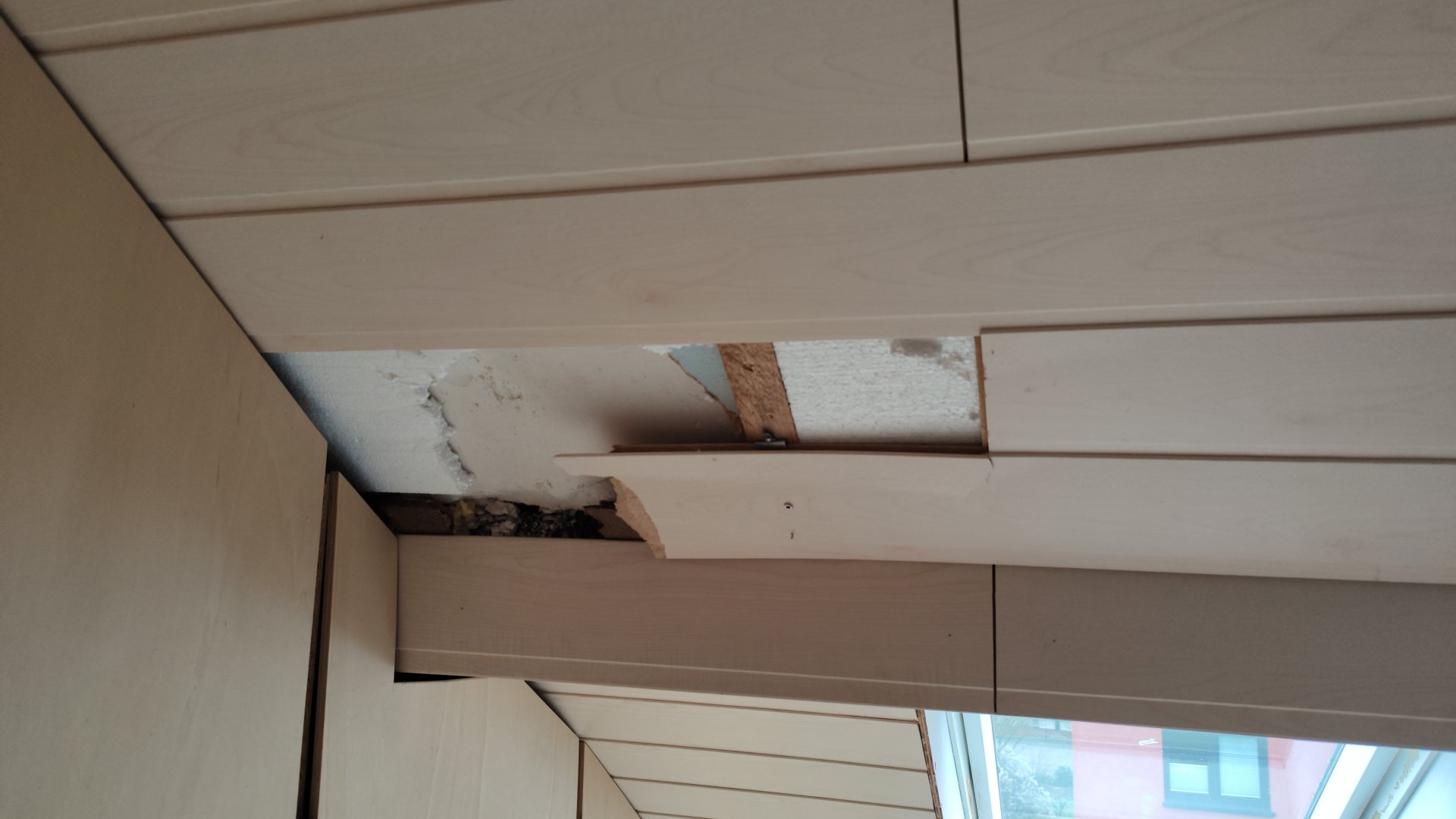

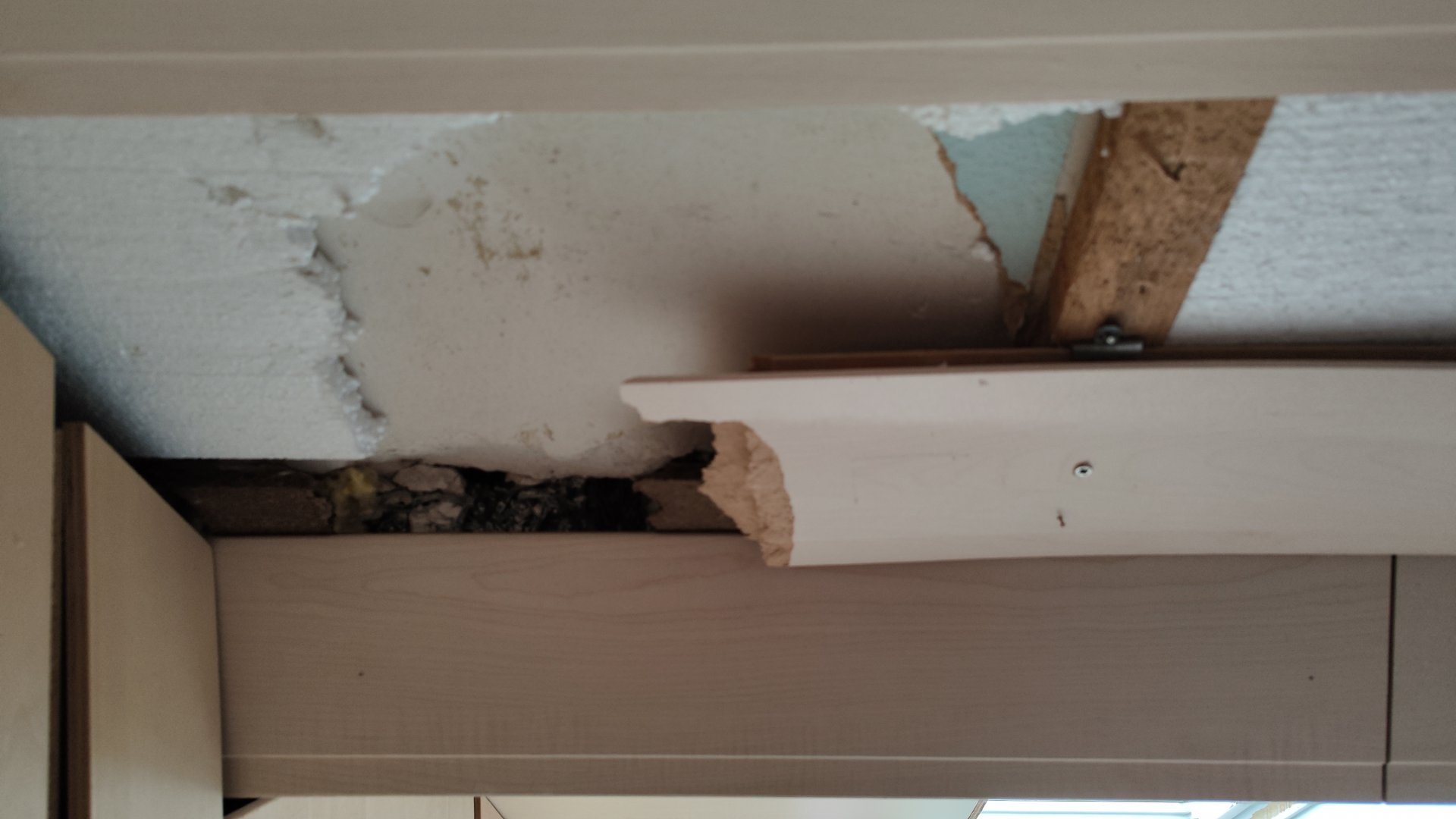

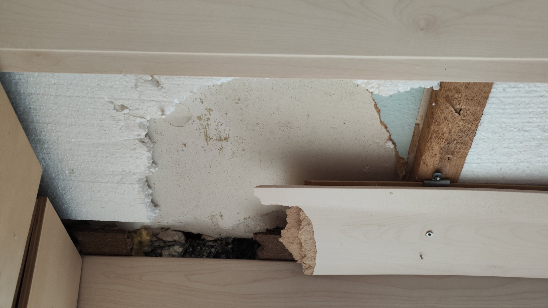

    Hay Vollnormal,
    Danke für die Rückmeldung.
    Habe die stellen die ich meine Mal mit einem x markiert.
    Diese Bauteile sind meiner Meinung nach Steine, die im Dach verbaut sind.
    Du scheinst aber die Bauart zu kennen, weswegen meine Ursprungsfrage erneut: kann ich die bestehenden Dachlatten einfach aufdoppeln, dämmen und neu verkleiden? Oder wird es dann zu schwer für den Dachstuhl?
    Oder muss ich alles was bis zu den Dachlatten im Dach ist rausholen?
