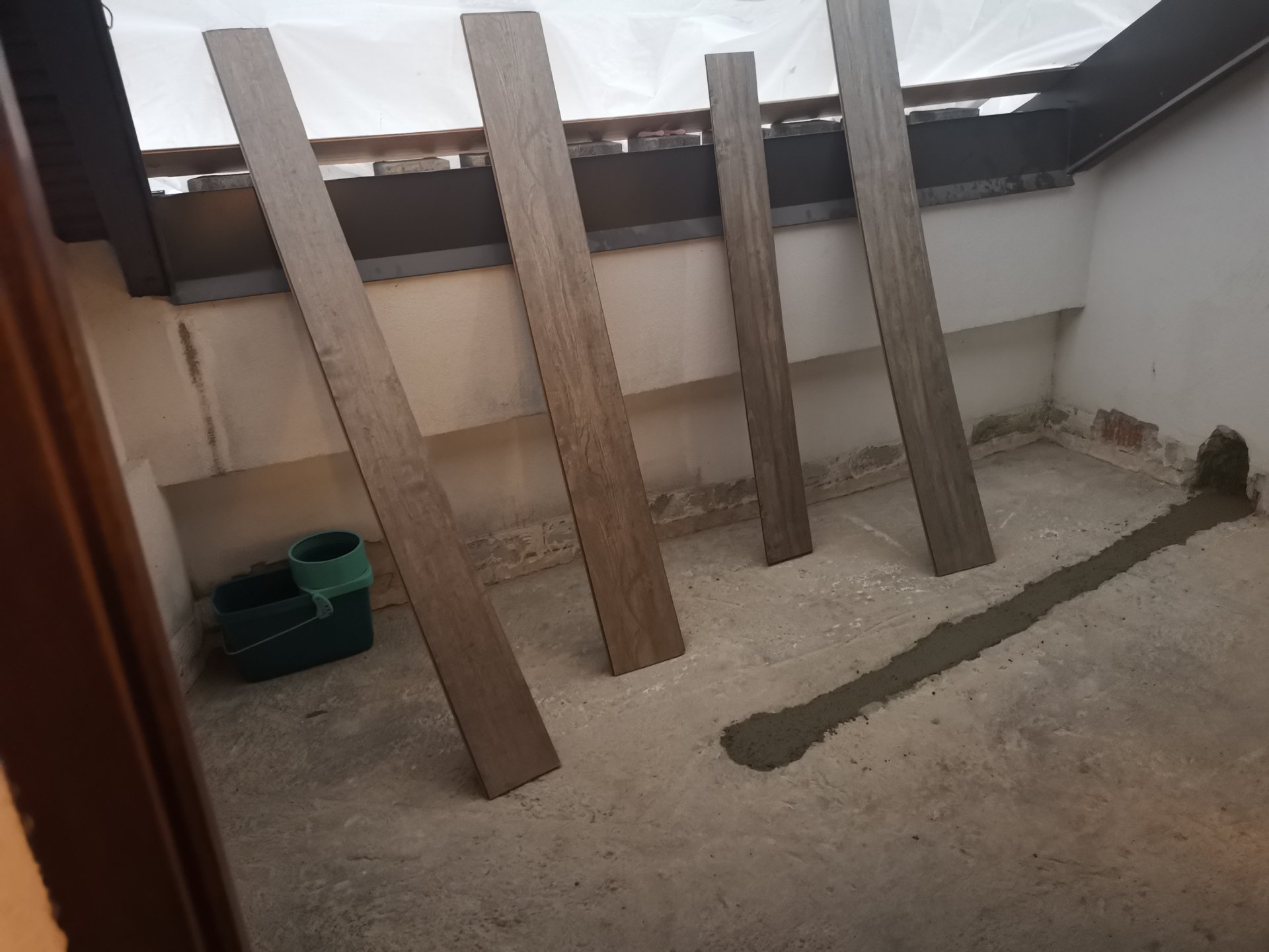

    Kurzum: Wir hatten von der Dachterrasse im OG einen Wasserschaden im EG. Bislang wurde die Dachterrasse abgedeckt und der komplette Estrich entfernt, so dass nur der Beton vorhanden ist. Im EG wurden bereits unter der Dachterrasse 5cm Dämmwolle/Steinwolle inkl. Dampfsperrfolie unter die Gipskartonplatten eingefügt.
    Problem bei der Dachterrasse: Der Aufbau bis zur Schiebetür ist nur ca. 8cm.
    Wir wollen das Wasser zukünftig nicht mehr im Mittelablauf und über die Wand ableiten, sondern eine Entwässerung an der Außenwand umsetzen.
    Mein Problem ist nun das Thema Gefälle und/oder Dämmung.
    Ich hänge mal 2 Bilder an zur Veranschaulichung. Die Dachterrasse ist ca. 4,0m auf 2,50m
    Folgendes ist geplant
    Untergrund wird mit ca. 3,5-4cm Gefälle Richtung Auslass (von links hinten nach rechts vorne - Bild) über einen Estrich/Spachtel umgesetzt, darauf würde dann eine Dampfsperrbahn dicht verschweißt kommen, dann noch ca. 3-4cm Bauderdämmung kommen. Darauf 2 Lagen Abdichtung, 1. Lage Kaltselbstklebebahn, 2. Lage Top Polymer-Bitumenbahn. Abdichtung ans Fensterelement mit Flüssigkunststoff
    Oberkante Dämmung wäre dann der Ablauf in der Wand nach draußen.
    Folgende Probleme sehe ich: Mit den 3,5-4cm Gefälle komme ich logischerweise nicht auf die 2% Gefälle, die vorgeschrieben sind. Wenn ich auf dieses Gefälle kommen will, bekomme ich aber keine Dämmung mehr unter. Durch die Dämmung in der Decke im EG ziehe ich aber den Taupunkt noch weiter Richtung untere Wohnung.
    Ich bin hier echt ratlos, was hier ein praktikabler Weg wäre, um einen guten Kompromiss zwischen Wasserablauf und etwaiger Dämmung ist.
    Und: Welchen Bodenbelag würdet ihr empfehlen? Ich tendiere zu WPC Terrassendielen, da bin ich aber unsicher, was die Unterkonstruktion angeht. Kann man das einfach auf solch eine Abdichtung "stellen"?

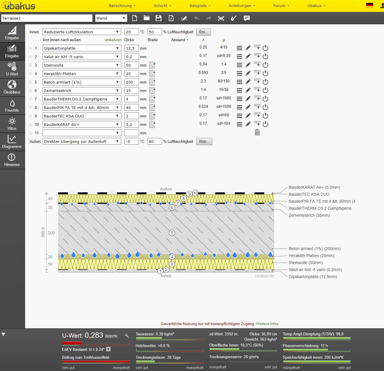

    5.834
    Schichtenaufbau schon mal bei UBAKUS.de eingegeben um sich mal die Feuchtebilanz nach DIN 4108-3 oder nach FEM auswerfen zu lassen?
  9. #9 bruzzler, 20.11.2020
    bruzzler
    bruzzler
    16.11.2014
    18
    Dipl Kfm
    Mering
    Klar, hier bitte schön,
    Der Estrich wäre mit Gefälle von 1%
    Ab Beton wäre dann die Planung.

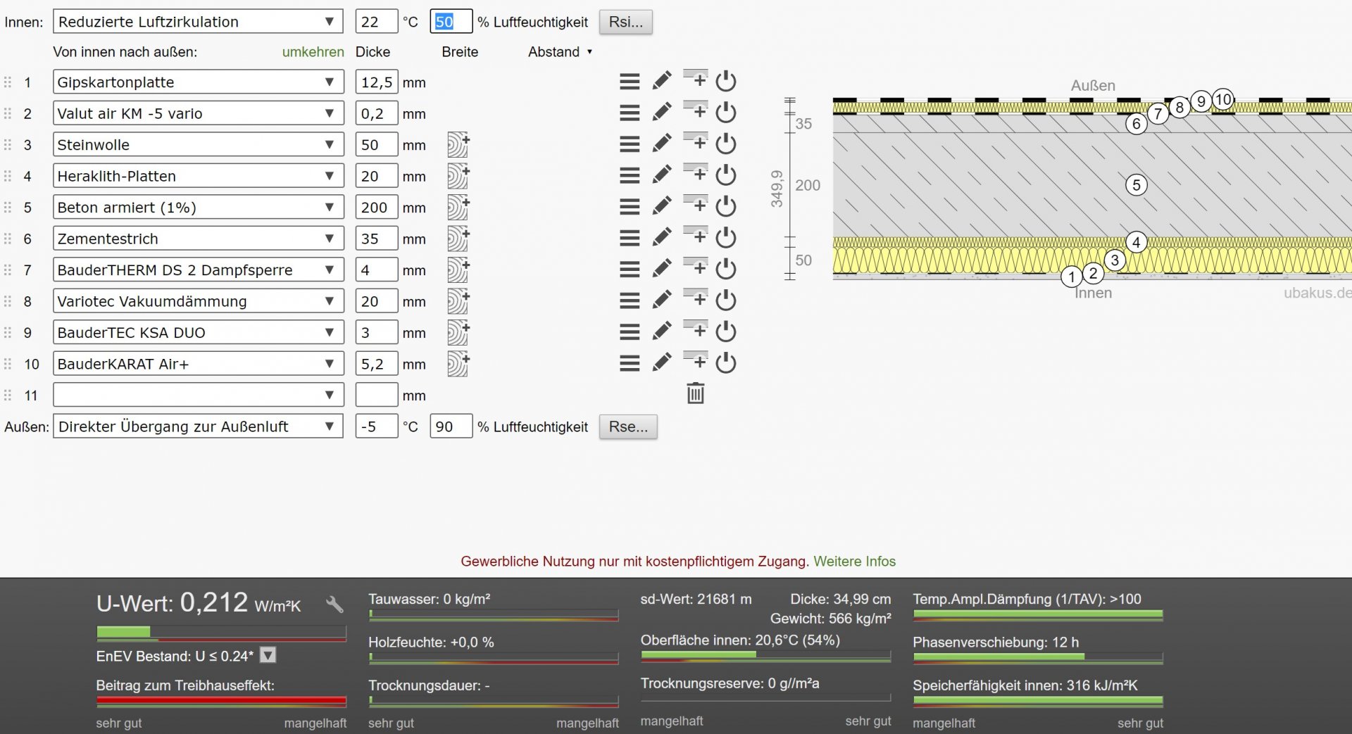

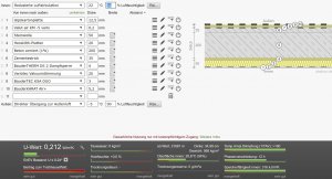

    Mit ein bisschen Einlesen bin ich noch auf folgende Idee gestoßen:
    Dämmung per Vakuumplatten. Hier wären 20mm ausreichend, damit der Taupunkt auf 0 geht.
    Gibts hier Meinungen dazu? Könnte das eine Alternative zum Tausch des Fensterelements sein?

    Die Vakuum Dämmung ist richtig teuer !!!
    bei 4x2,5 also ca 10qm wärst du bei ca 5000 Euro !!‘
