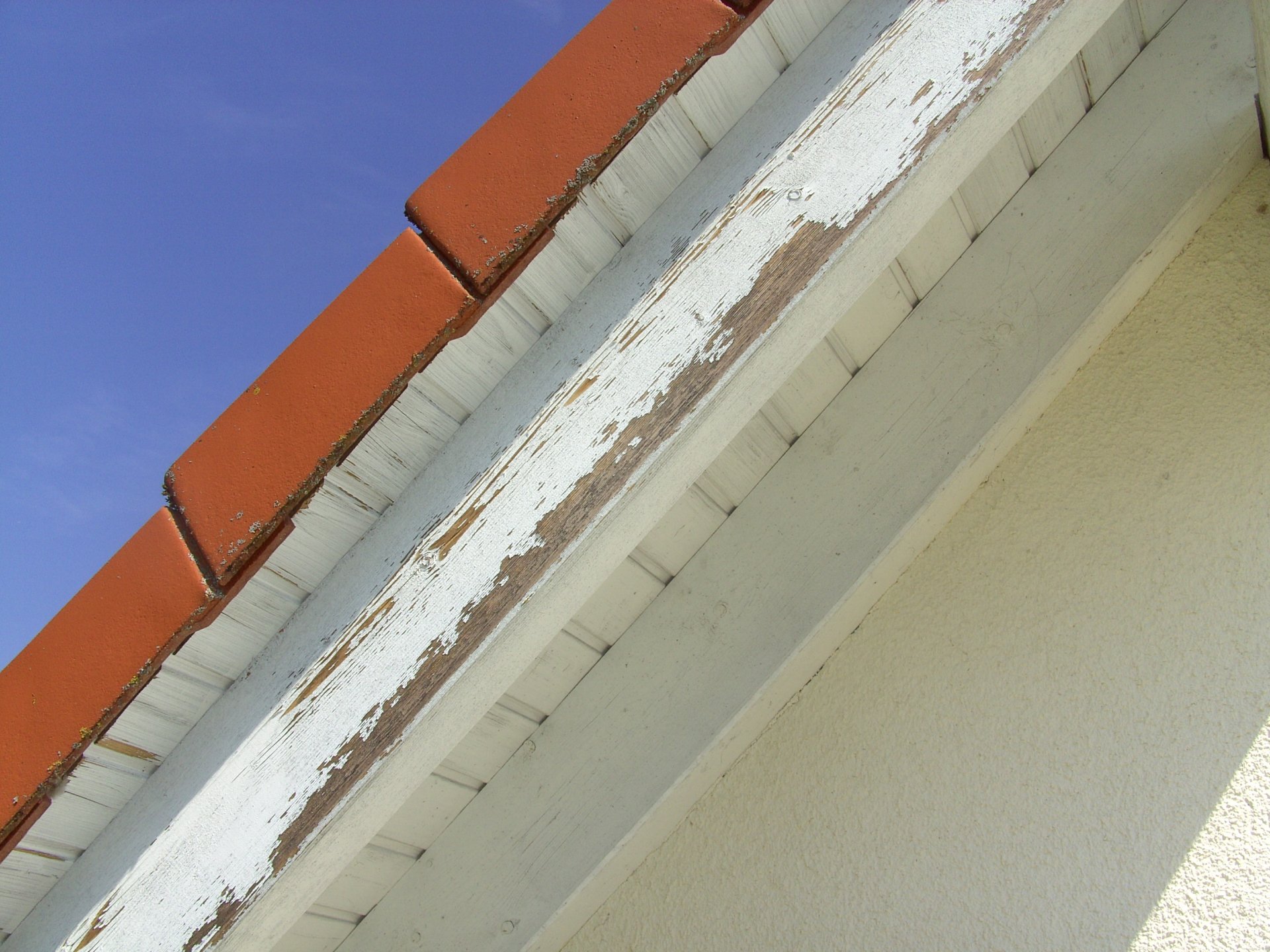

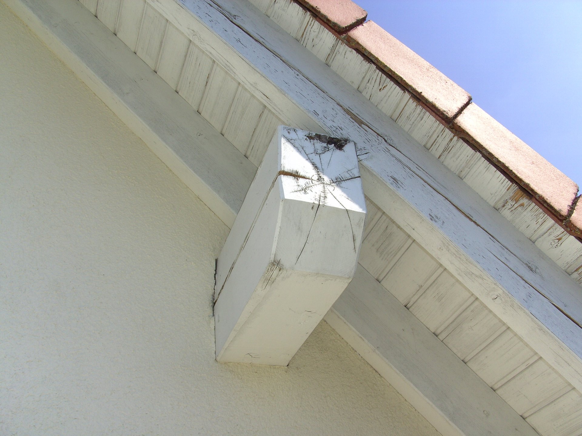

    Liebe Bauexperten,
    in diesem Jahr muss unser Dachüberstand neu gestrichen werden. Das Holz ist teilweise schon
    schwarz und verwittert. Wie behandele ich das Holz vor dem Streichen, insbesondere die schwarzen Stellen?
    Reicht anschleifen und darüberstreichen? Bilder siehe unten.
    Vielen Dank für den einen oder anderen Tipp!
    Alex
  2. #2 Fabian Weber, 17.05.2020
    16.576
    6.616
    Losen Lack abschleifen sollte reichen.
  3. #3 Andreas Teich, 17.05.2020
    Andreas Teich
    Andreas Teich
    20.03.2012
    3.102
    529
    Bonn und Kärnten/Österreich
    Bei Ölfarbe würde säubern genügen,
    bei Kunstharzfarben alles lose abkratzen, dann grundieren, dann lackieren.
  4. Alex15
    Alex15
    03.10.2014
    19
    Vielen Dank für die Infos, dann ist es ja doch weniger aufwendig, als befürchtet!
