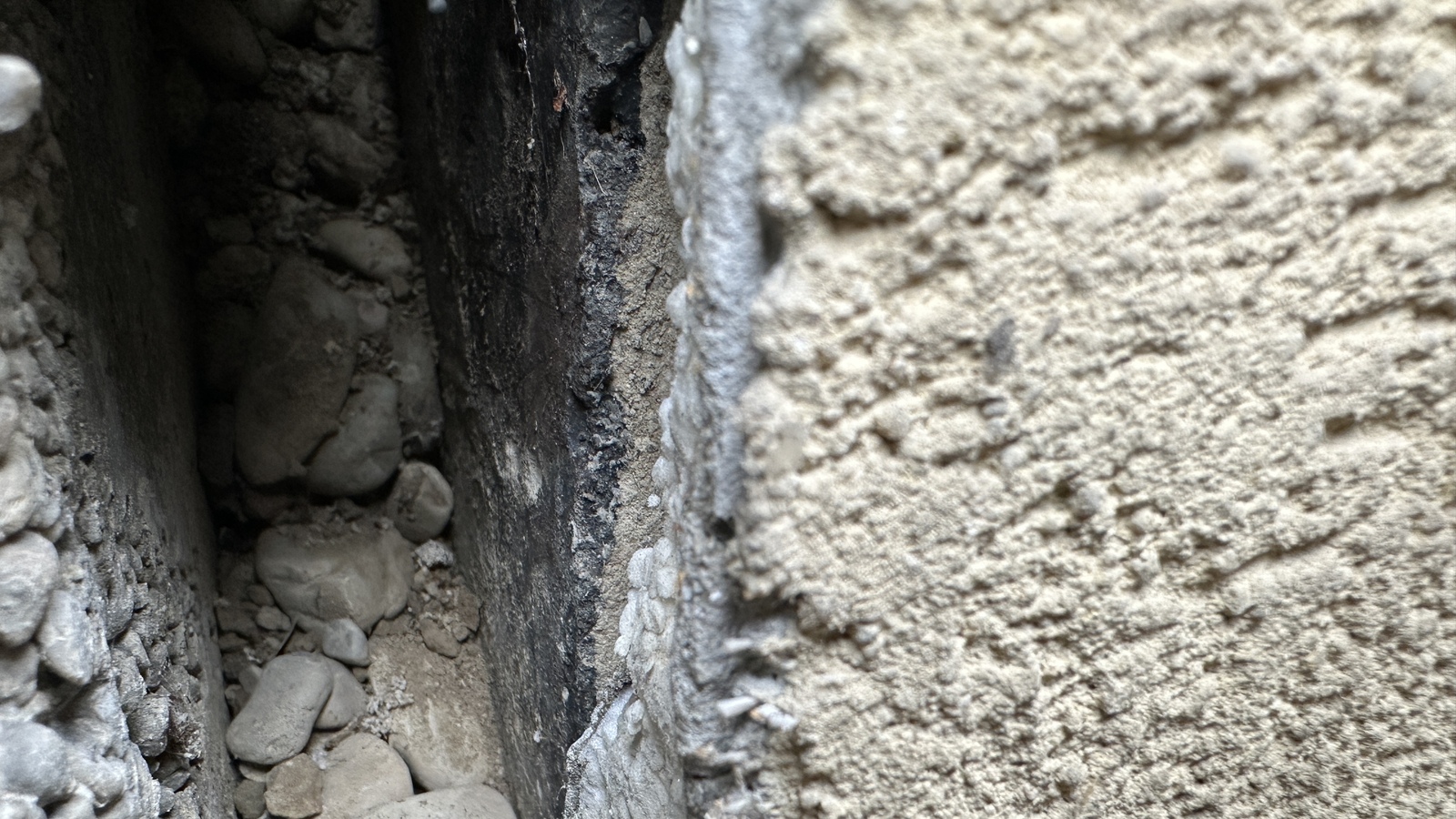

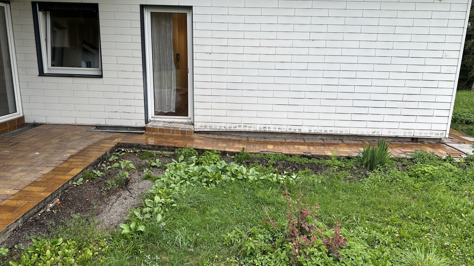

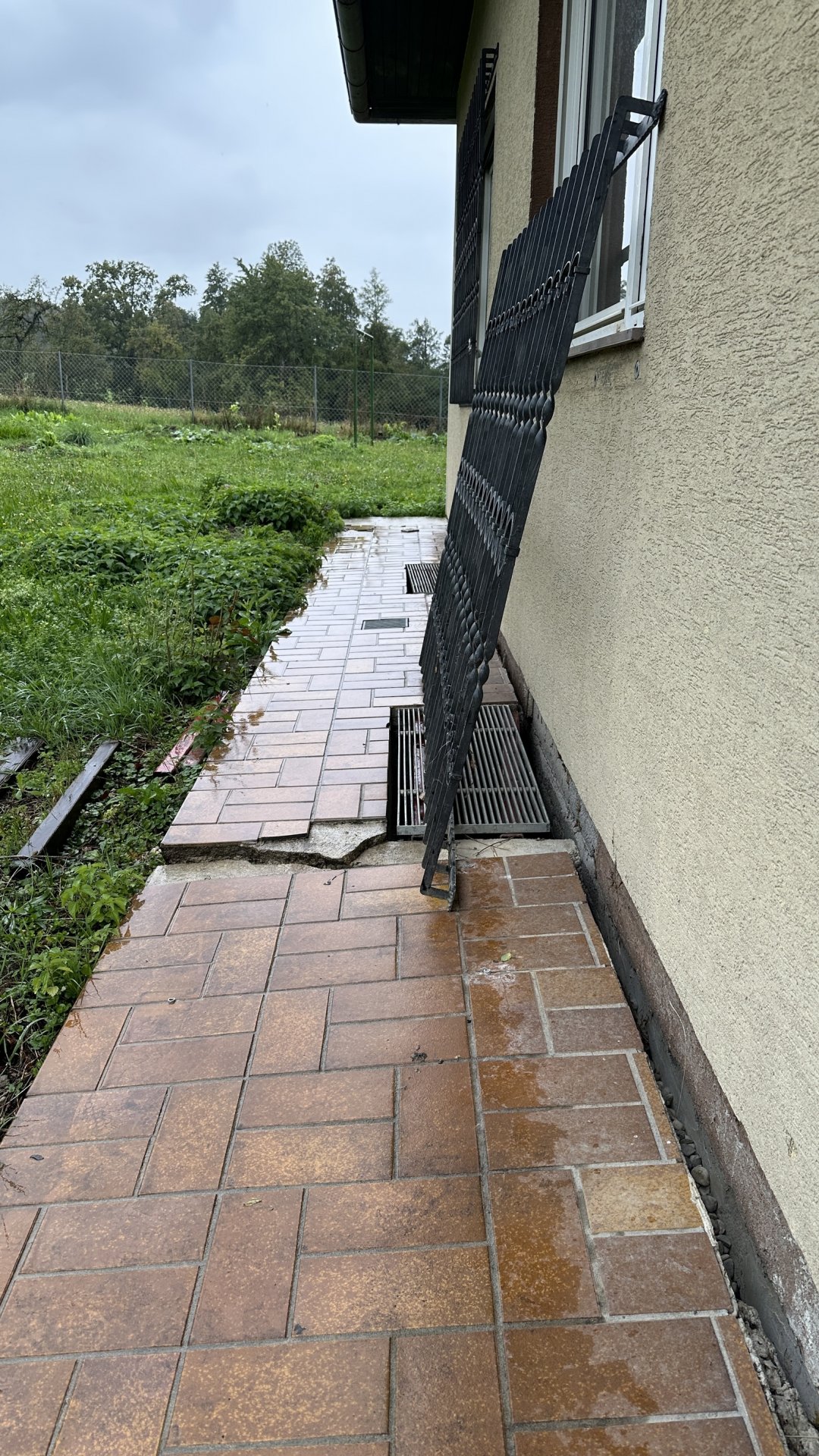

    Unser Wunschobjekt ist ein Bungalow Bj. 1975. Dieser ist voll unterkellert, wobei die Südseite des Kellers im Hang steht, die Nordseite ist komplett frei.
    Leider scheint die Umschließung im Zuge der Errichtung nicht vollständig verdichtet worden zu sein, sodass sowohl Gehweg als auch Terrasse bis zu 20cm abgesunken und zum Hang hin gekippt sind (siehe Fotos)
    Was wäre die effizienteste Methode um das zu sanieren?
    Randbedingungen:
    Der Keller wird nicht als Wohnfläche benutzt und auch nicht beheizt. Es gibt keinerlei Feuchtigkeitsprobleme.
    Es soll eine thermische Sanierung der Außenwände erfolgen (inkl. freiliegende Kellerwände auf der Nordseite).
    Folgende Varianten wurden mir bisher empfohlen:
    - Vollständiges Aufgraben rund um das Haus bis zum Fundament (auch Nordseite, wo der Gehweg intakt ist), Dämmung, Abdichtung, Drainage etc etc)
    - Entfernung des "Schutts", Dämmung + Abdichtung 50cm unter das Erdgeschoss, Auffüllen mit Sand, Schotter und anschließend Terrassenaufbau
    Meine Befürchtung ist, dass die augenscheinlich sehr gute Abdichtung (eventuell wurde hier auch mit Lehm gearbeitet) nach der Sanierung eventuell nicht mehr funktioniert und ich dann im Keller ein Feuchteproblem habe.
