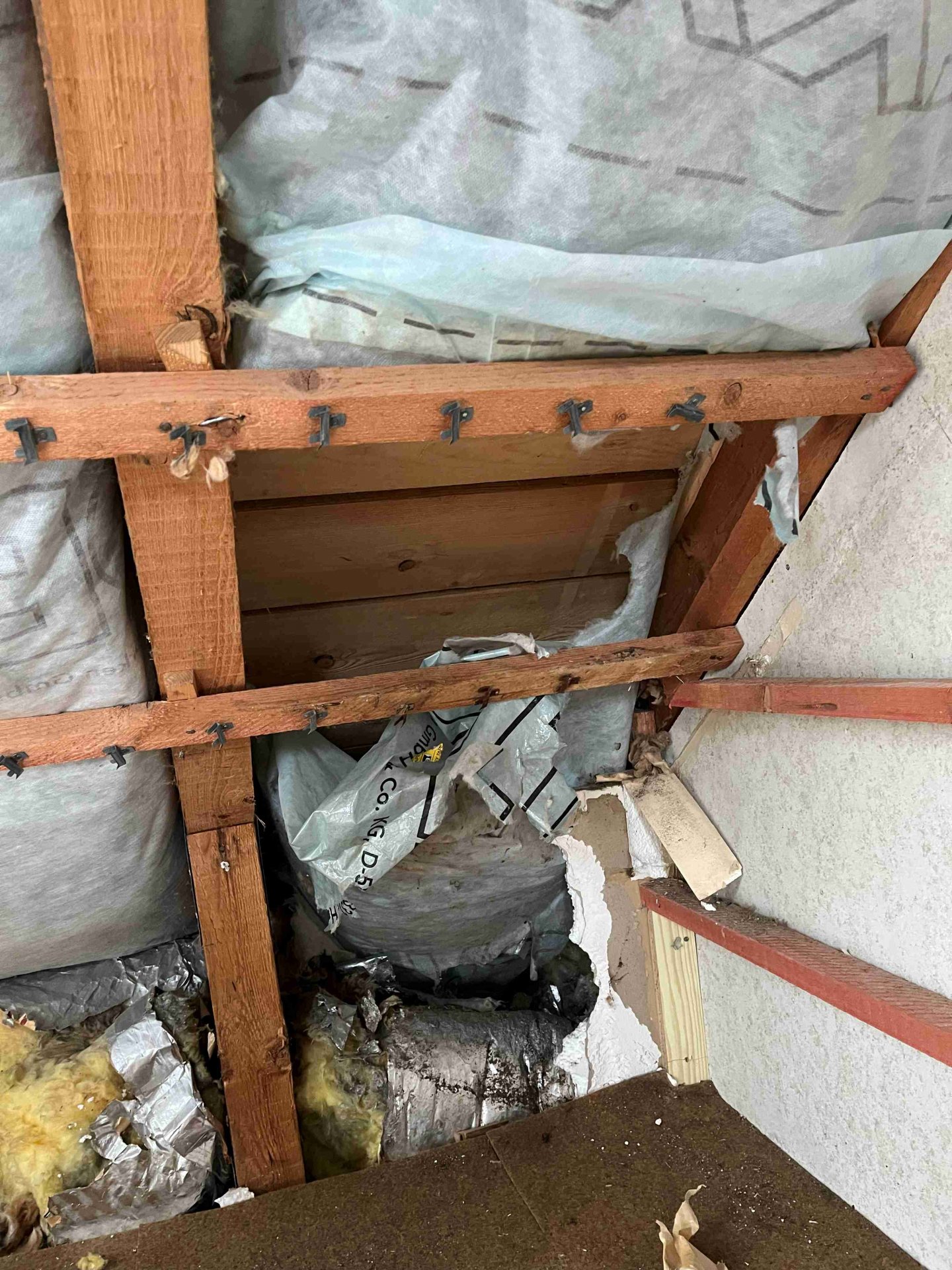

    Hallo liebe Bauexperten,
    wir sanieren aktuell ein Dachgeschoss. Eigentlich sollte nur Trockenbau gemacht werden, aber wie es immer so ist, gab es doch Überraschungen. Eine war ein Marderschaden, der natürlich saniert werden muss.
    1) Aufbau Dach (Für den Schaden relevante Infos)
    Das Dach wurde 2016 neu gemacht - Dachsanierung von außen:
    Einbau Dampfsperre Dörken NovaFlexx 2016
    Dampfsperre direkt auf Innenbekleidung verlegt. Parallel zur Traufe über den Sparren ausgerollt und in den Sparrenfeldern spannungsfrei ausgelegt. Bahnüberlappung > 10 cm.
    Anschließend Dämmung auf Sparrenfeldbreite zugeschnitten und eingelegt.
    Bei uns folgt dann auf die Zwischensparrendämmung noch eine Aufsparrendämmung und die Eindeckung.

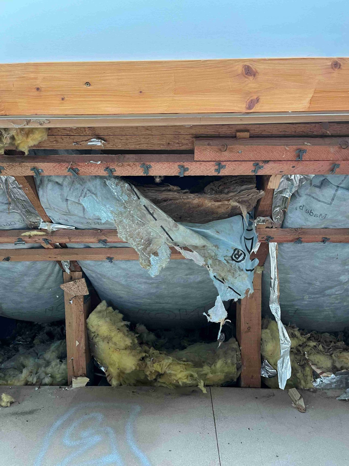

    2) Der Schaden:
    Der Mader war im Dach und hat die Dämmung und Dampfsperre in Teilen der Sparrenfelder gründlich zerlegt. Im Rahmen des Geschossausbaus muss das also erneuert werden, aber von innen.
    Siehe Bilder Marderschaden 1 und 2.
    3) Die Frage:
    Klassisch würde ich von innen die Zwischensparrenfelder dämmen und dann auf die Sparren die Dampfsperre anbringen.
    Aber wie mache ich das in einer Sanierung?
    Kann ich beide Anwendungsmethoden (siehe Bild Einbau Dampfsperre ganz links) bedenkenlos kombinieren also wie in der Abbildung oben und unten in einem Dachstuhl anwenden?
    Ich würde in den zu sanierenden Zwischensparrenfeldern die noch intakte Dämmung und Dampfsperre verkleben und verschließen. Die schadhaften Stellen werden von zerfledderter Dampfsperre und Dämmresten befreit.
    Die Stellen ohne Dämmung und Dampfbremse dann neu gedämmt und die neue Dampfsperre aufgebracht. Diesmal aber auf den Sparren. Die neue Dampfbremse würde ich mit Überlappung auf die alte Kleben, sodass es auch dicht wird. Macht das eurer Meinung nach Sinn?
    Mir fällt keine bessere Lösung ein und eine Sanierung von außen ziehe ich nicht in Betracht
    Vllt. habt ihr ja mal einen ähnlichen Fall saniert und habt Tipps für mich. Freue mich über Antworten. Liebe Grüße, Andreas

    Das Unterdach ist noch überall intakt?
    Ich würde wie folgt vorgehen:
    Beschädigte Sparrenfelder ausräumen, Dampfbremsfolie auf der Seite abschneiden, neu dämmen. Neue Dampfbremsfolie unten über die Dämmung legen und im nächsten Sparrenfeld mit Überlappung und geeignetem Klebeband anschliessen. Also genau so wie du das beschrieben hast. Bei Maueranschlüssen einen geeigneten dauerelastischen Kleber verwenden. Du hast nicht wirklich eine andere Chance, muss einfach dicht sein.
    Wenn du mehr Sicherheit haben möchtest, kannst du eine variable Dampfbremse (wie die Novaflex) oder eine mit eher niedrigem SD Wert (5 oder so) verwenden. Dann kann es im Sommer rücktrocknen, wenn doch irgendwo Feuchtigkeit reinkommt.
    Wir hatten auch einen Marderschaden im Dach und in 2 Fassaden. Ich würde dir Raten alle möglichen Zugänge zu verschliessen. Der Marder braucht nur ein Loch, welches etwas grösser ist als eine 2 Euro Münze um reinzukommen.
  3. ToTi
    ToTi
    27.01.2025
    1.530
    911
    Dachdecker
    Im Süden von Deutschland
    Wenn ich die verbaute Dampfbremse sehe, ist es am besten zu entfernst diese komplett! Das hat der Kollege wohl die Anpressleisten vergessen und somit hast du an den Sparren eine Rundung in der Dämmung und somit eine deutliche Schwächung der Dämmleistung.
    Es ist quasi fast unmöglich von einer geschlauften Dampfbremse zu einer von innen angebrachten Dampfbremse zu wechseln. Du bekommst das nicht dampfdicht. Das ist fast ausgeschlossen!
    Meine Empfehlung, wenn du eh schon innen alles heraus reißt, bau die Dampfbremse komplett zurück und wirf sie in den Müll. Mineralwolle kannst du wieder verwenden und wenn was fehlt (und es wird was fehlen) diese ergänzen. Dampfbremse neu verlegen und dann hast du garantiert keine Probleme in Zukunft.
