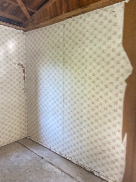

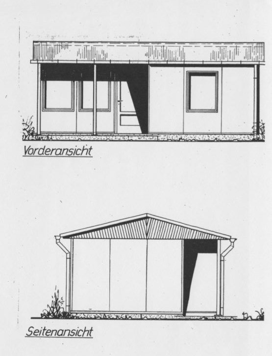

    Der alte B34-Bungalow ist mittlerweile fast komplett entkernt und nach einigem hin und her überlegen ist jetzt (aus Kosten- aber auch aus Baugenehmigungsgründen) mein Plan, den B34 wieder Instand zu setzen und möglichst viel der ursprünglichen Konstruktion beizubehalten. Leider hatte der Vorbesitzer den Plan, den Bungalow irgendwann abzureißen, weshalb 2-3 Löcher im Dach nie repariert wurden, ich habe nach Übernahme mit einem Planen-Notdach zumindest alles wieder trocken gemacht. Aber es gibt deswegen entsprechend 3 Stellen an denen die Holzkonstruktion der Sandwich-Platten durch ist und ausgebessert werden muss.
    Nun zu meiner Frage (freue mich über Rückmeldungen, ob ich hier voll auf dem Holzweg bin oder entsprechende Tipps und Hinweise):

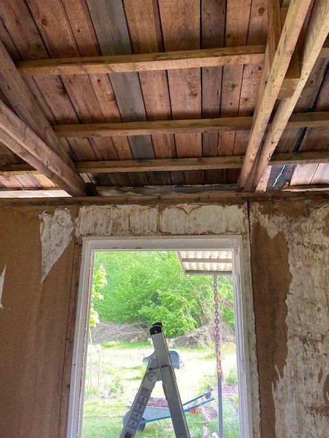

    Mein Plan ist es jetzt, die morschen Stellen entsprechend auszubessern, beschädigte Dachschalungsbretter und punktuell einen Sparren auszutauschen und eine neue Dachhaut anzubringen (Wunsch: Zinkdach oder Blechdach Stehfalz). Im Innenbereich würde ich gerne das Bauwerk insofern ertüchtigen, das ich rings rum, wo die tragenden Sandwich-Platten sich treffen mit Kanthölzern auch das Dach mit abstützen (eine Art Sturz per Querbalken + Balken vertikal) und die Zwischenräume für eine leichte ergänzende Dämmung benutzen möchte (dachte jetzt an 8x8 Holzbalken + entsprechende Dämmung), das gleiche in den Sparrenzwischenräumen im Dach. Das ganze soll kein KfW-Haus sein und mit Kamin und ggf. Gasheizung will ich das zwischen März und Okt./Nov. nutzen können.
    Es wird bei diesem Prozess sicherlich noch einige andere Fragen geben, aber ganz konkret treibt mich gerade der Aufbau der Innendämmung in Verbindung mit der - ich nenne das jetzt mal laienhaft so - konstruktiven Ertüchtigung um:
    Gerne würde ich zwischen alter Hülle (Sandwich-Rahmen aus Holz mit Styropor-Fachung und Pressspahnplatten als Abdeckung innen, außen kommt dann Teerpappe o.Ä. + Mineralputz auf Metall-Putzmatten) zuerst eine Dampfsperre oder Bremse anbringen und dann die neuen Balken mit einer Holzfaser-Dämmplatte und ggf. einer Lehmbauplatte als Putzträger. Ziel ist ein "neues" Raumklima, das getrennt von der alten Bausubstanz ist. Da es aufgrund einer entfernten Gasheizung eh einen Mauerdurchbruch an der Wetterseite gibt, die hintermauert/verklinkert ist, wollte ich eine dieser automatischen Wärme-Tauscher-Belüftungen einbauen, um dem typischen FeWo-Muff entgegen zu steuern. Deshalb meine Hoffnung, dass der Aufbau der Dämmung so und nicht wie sonst überall angegeben ist mit der Dampfsperre über der Dämmung in Richtung Wohnraum ebenfalls funktioniert. Mit den Lehmbauplatten ist so eine Idee, aber vlt. ist das auch Quatsch.
    Mir ist bewusst, dass das eine etwas "kreative" Sanierungsvariante ist, aber Abriss, Neubau oder Sanierung nach Din-Norm vom Fachbetrieb ist nicht wirklich drin bzw. wäre angesichts der Bausubstanz zu viel des guten.
    Ich hoffe auch, dass das hier einsortiert richtig ist, ansonsten freue ich mich über jegliche Hinweise und Tipps (auch zu Foren-Regeln, falls ich da was übersehen hab).
    Vorab vielen Dank und frohes Heim- und Profiwerken!
