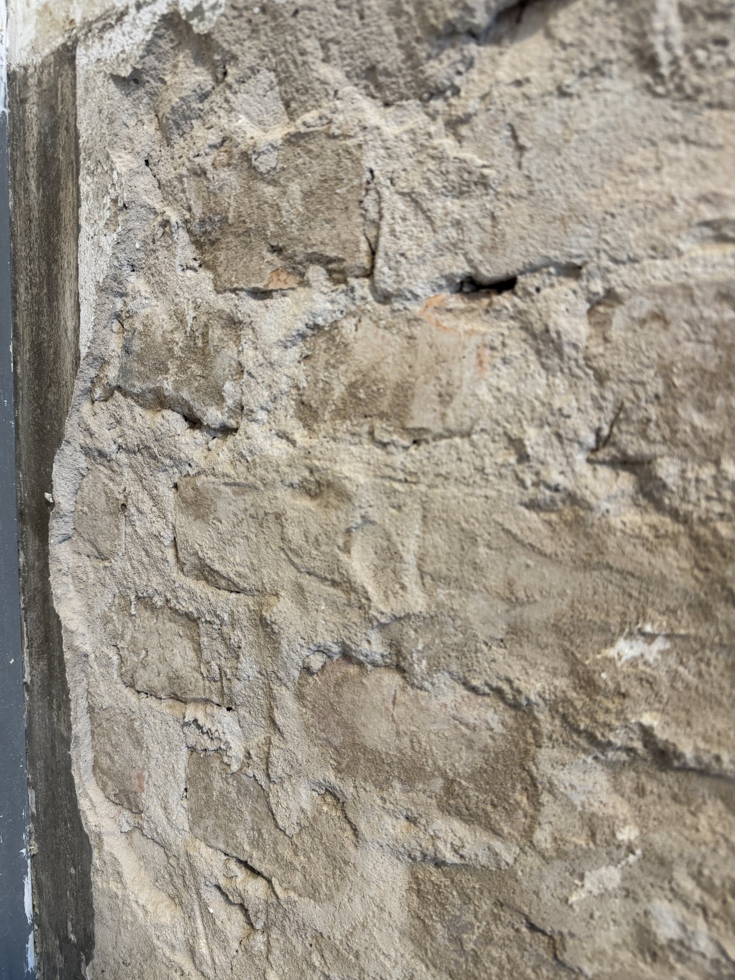

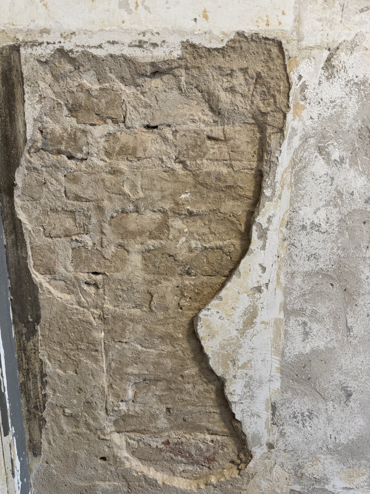

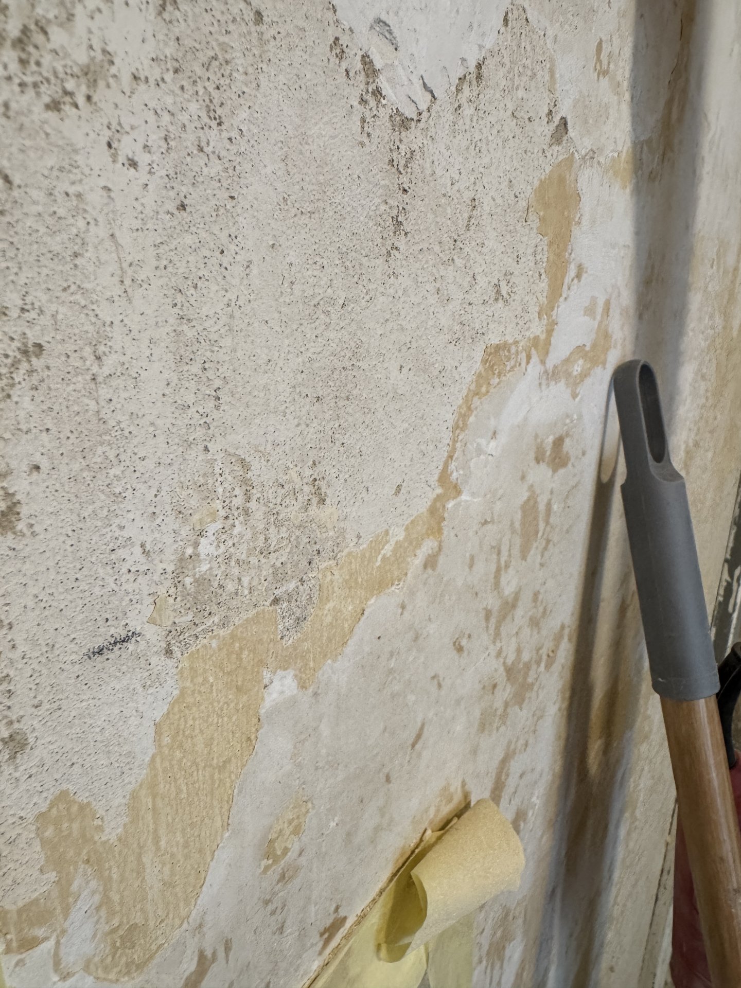

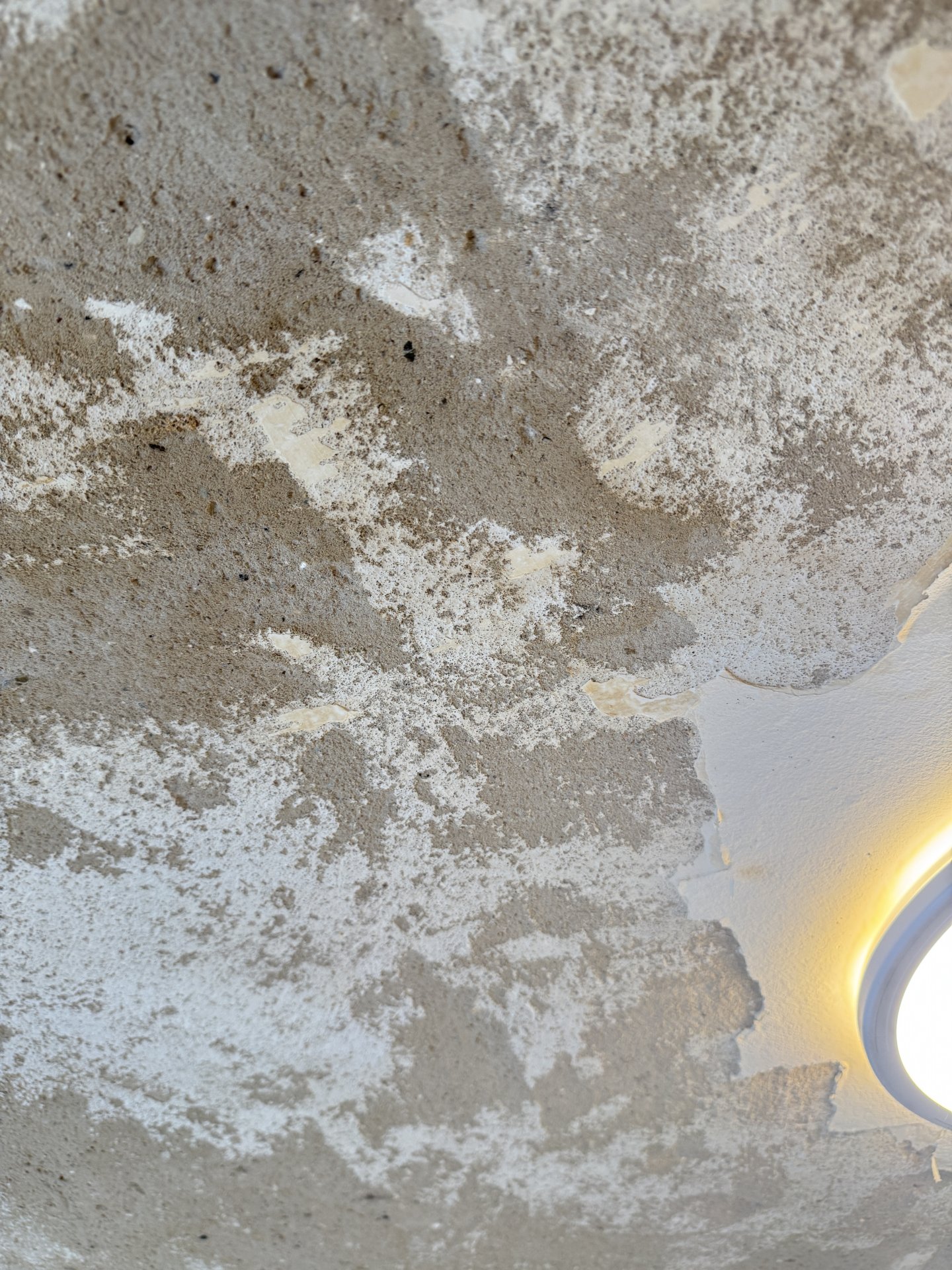

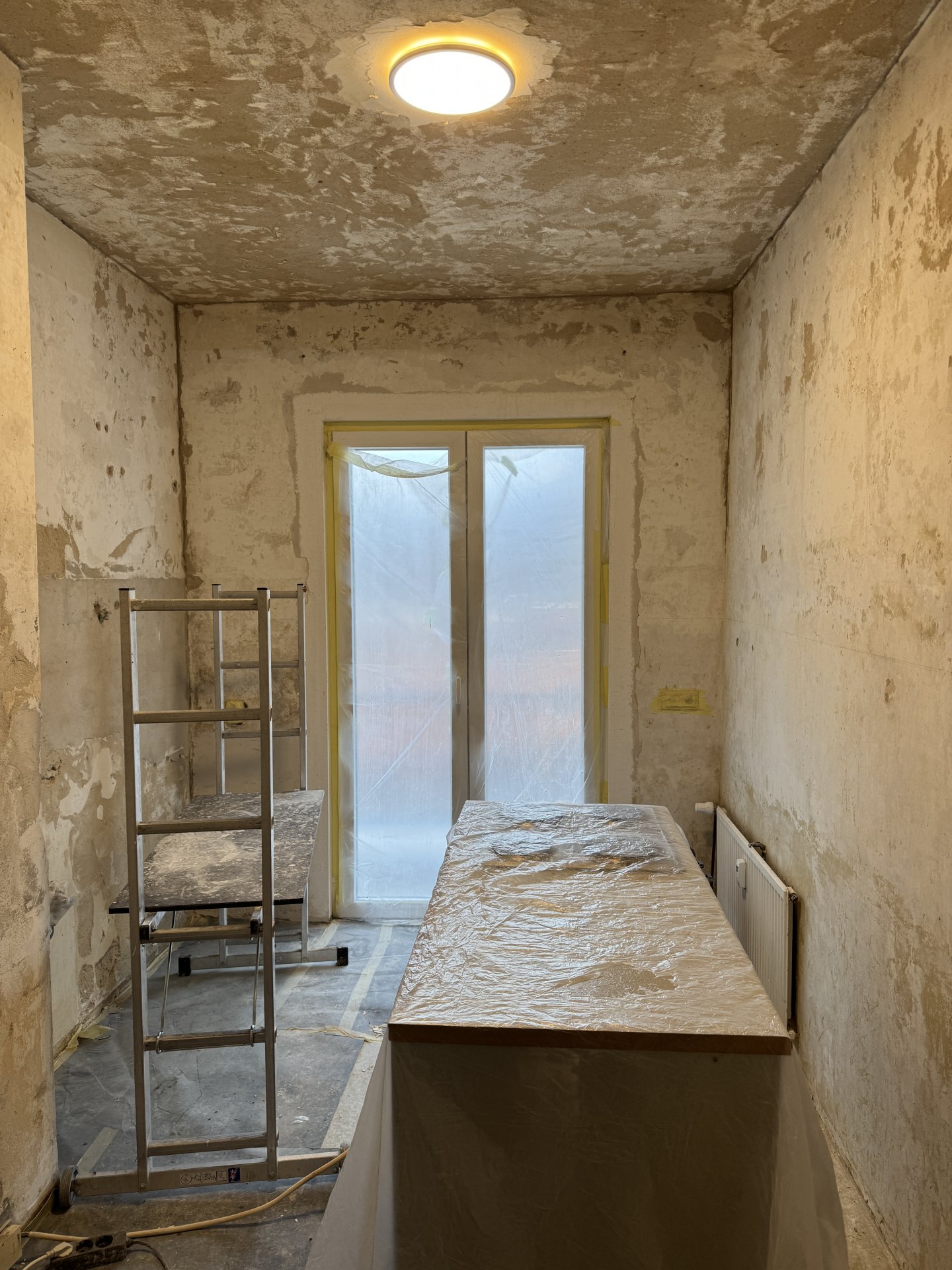

    Hallo liebe Community,
    ich stehe aktuell vor der Renovierung meiner Beliner Altbauwohnung (Baujahr 1958) und wende mich deshalb mit der bitte an dieses Forum mir zu helfen. Anhand der Bilder (im Anhang) lässt sich erahnen was zu bewerkstilligen gilt.
    Die alte Farbe bzw. Spachtel oder Operputz der Decke in der Küche, sowie die die Tapeten an den Wänden habe ich bereits entfernt.
    Ich bin zwar handwerklich begabt, habe jedoch nie zuvor Wände verputzt oder ausgebessert.
    Mir wurde gesagt, dass man mit der Decke beginnt.
    Zustand der Decke:
    Die Decke ist eigentlich fest.. vielleicht sandet sie ein kleines bisschen, aber größtenteils gerade.
    Tiefengrund müsste reichen um diese zu verfestigen, richtig ?
    Danach Kalkputz oder Kalkzementputz, Kalkglätte auftragen ?
    Nach etlichen Stunden und unzähligen Informationen aus unterschliedlichen Quellen blick ich nicht mehr durch.
    Kalkputz, Kalkzementputz, Rotband (Gips), Kalkglätte ?!?
    Wie würdet ihr das sanieren ?
    Bin für jeden Tipp dankbar

    Da wo Zementputz vorhanden ist, da diesen wieder an arbeiten.Gipsputz eher nicht an die Außenwand. Wenn Kalkzementputz vorhanden ist, sollte auch Kalkglätte funktionieren.
