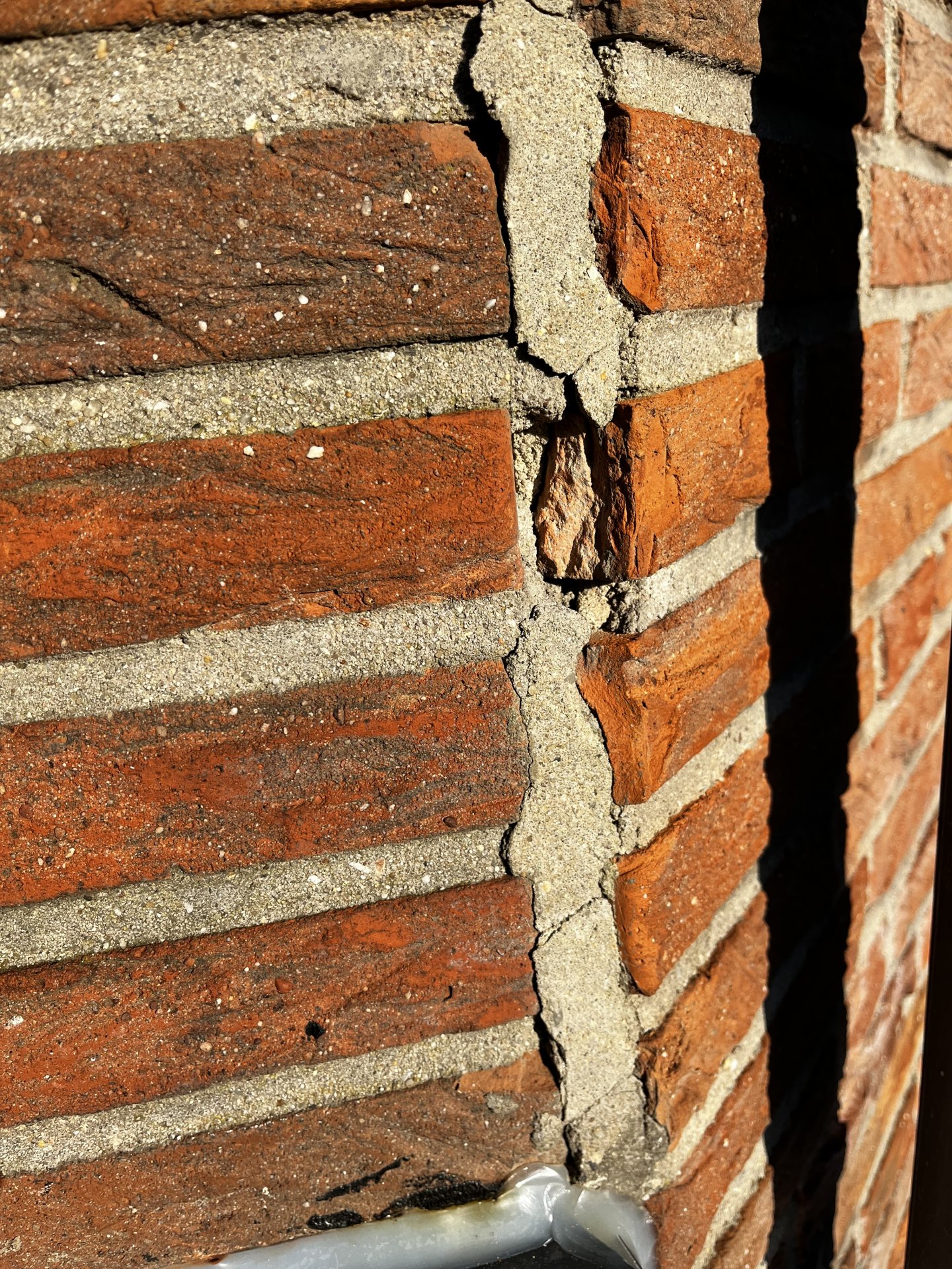

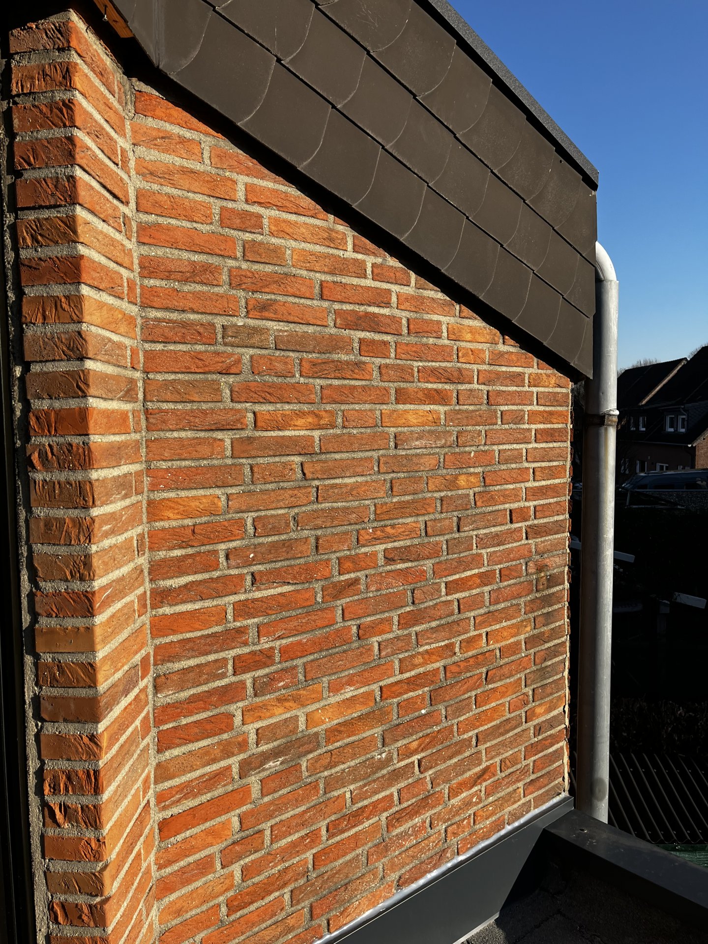

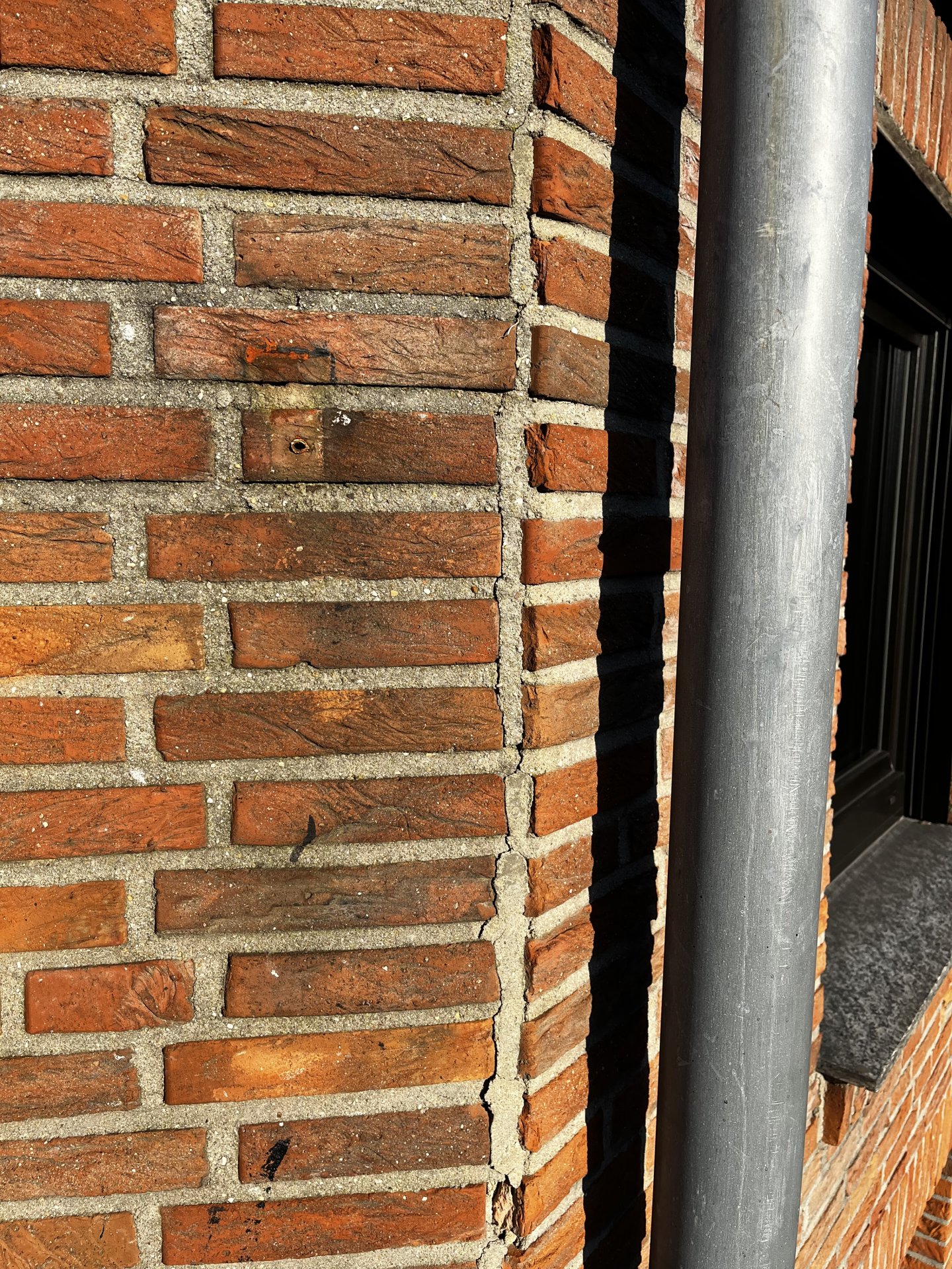

    wir haben einen kleineren Wasserschaden im Schlafzimmer unserer DHH von 1980, dieser tritt nur bei Starkregen auf. Nachdem Balkon und Dach dicht sind, kann es eigentlich nur noch die 2m Dehnungsfuge sein. Die dazugehörige Wand bekommt die Schlagseite des Regens ab - etwas anderes kommt mir nicht mehr im Sinn.
    Wir haben mal einen Mauerwerksanierer draufschaun lassen, dieser empfiehlt eine dauerelastische Verfugung der Dehnungsfuge (Rest passt) und eine Hydrophobierung der Hinterfront auf Siloxanbasis.
    1. Klingt die Hydrophobierung für euch sinnvoll?
    2. Der KVA lag bei 715 Eur., das erschien mir doch ein wenig hoch?
    3. Wie machbar wäre ansonsten eine eigenständige Neuverfugung der Dehnungsfuge? Selbst noch nie gemacht, stelle es mir aber nicht so schwierig vor? Es ist abzusehen, dass die restlichen Dehnungsfugen in ein paar Jahren ebenfalls dran sind, dann wäre es gut sowas auch selbst reparieren zu können.
    Danke und Grüße vorab!
