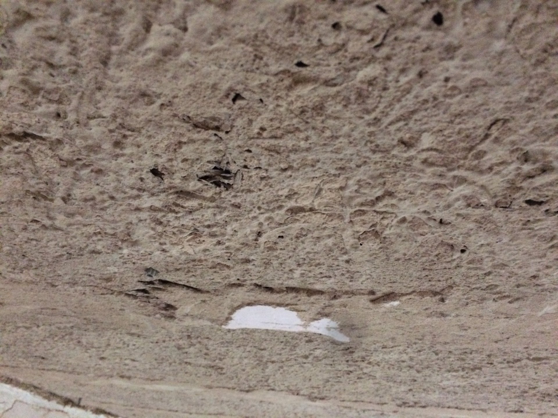

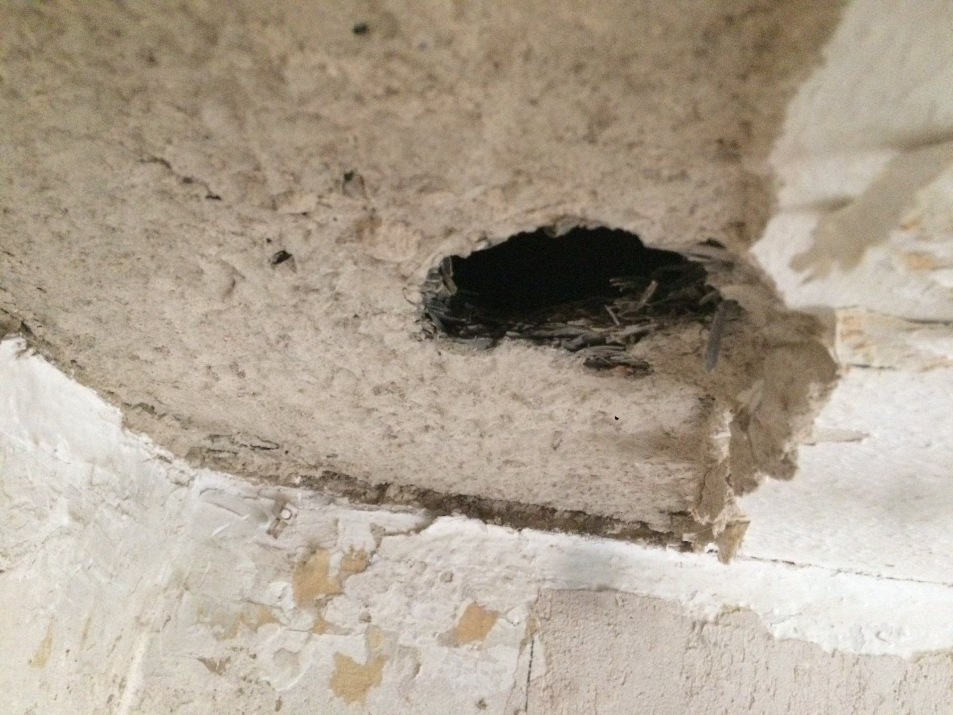

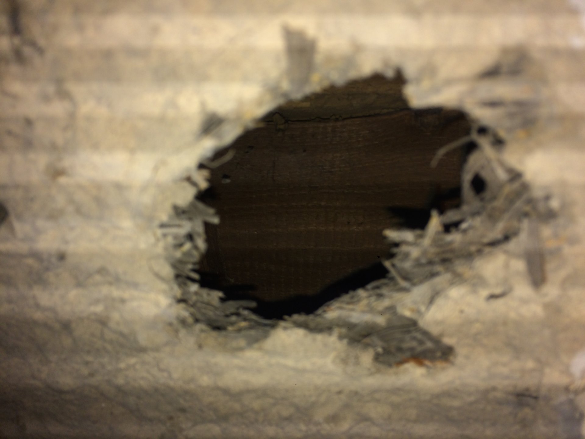

    Hallo liebe Community,
    Ich habe am Freitag letzte Woche ein EFH Baujahr laut Gutachten ca 1956 bei einer Zwangversteigerung erstanden. Die Decke in der unteren Etage war zum Besichtigungszeitpunkt mit Holzpaneelen verkleidet. Das wollte ich ändern also habe ich erst die Paneele und dann die Leisten die die Paneelen gehalten haben entfernt. Soweit so gut. Als ich in einem Raum dann die Tapete der Decke abmachen wollte ist ein Teil des Oberputzes heruntergekommen. Zum neuen Verputzen habe ich die komplette oberputzschicht der Decke entfernt. Als "unterputz" kann ich allerdings nur eine ca 5cm Schicht mit Stroh und irgendwas sandigem ausmachen...siehe Bild. Diese Schicht ist intakt über die gesamte Decke.an einer Ecke konnte ich ein kleines Loch reinmachen und mal durchschauen.....bis zu den Dielen der holzbalkendecke ist da amtlich nichts....ca 60 cm würde ich sagen...
    Nun meine Frage an die Experten: meine Idee war mit Rotband einfach wieder oberputz anzubringen aber die Decke kommt mir so dünn vor...ich meine ich habe ja nichtmal nen anständigen unterputz mit Profilen. Hält die Deckenschicht wohl ne neue putzschicht aus? Kann man als Ferndiagnose sagen was das überhaupt für Material ist?
    Wenn ich die Decke komplett wegkloppe ist mein Zimmer 60cm höher...das wäre schon seltsam. Wie saniert man sowas am besten?
    Im Anhang ein paar Bilder. Ich hoffe man erkennt genug. Bin für jeden Vorschlag offen

    Update: nach ein bisschen einlesen in putzträger bei Altbauten geh ich mal davon aus, dass das HWL Platten sind? Für mich bleibt aber immer noch die Frage ob ich das so einfach verputzen kann auch wenn noch über die Fläche rissfrei und scheinbar intakt. Und wenn verputzen kann ich das einfach mit tiefengrund vorbehandeln und los?
    Liebe Grüße
    Drake
