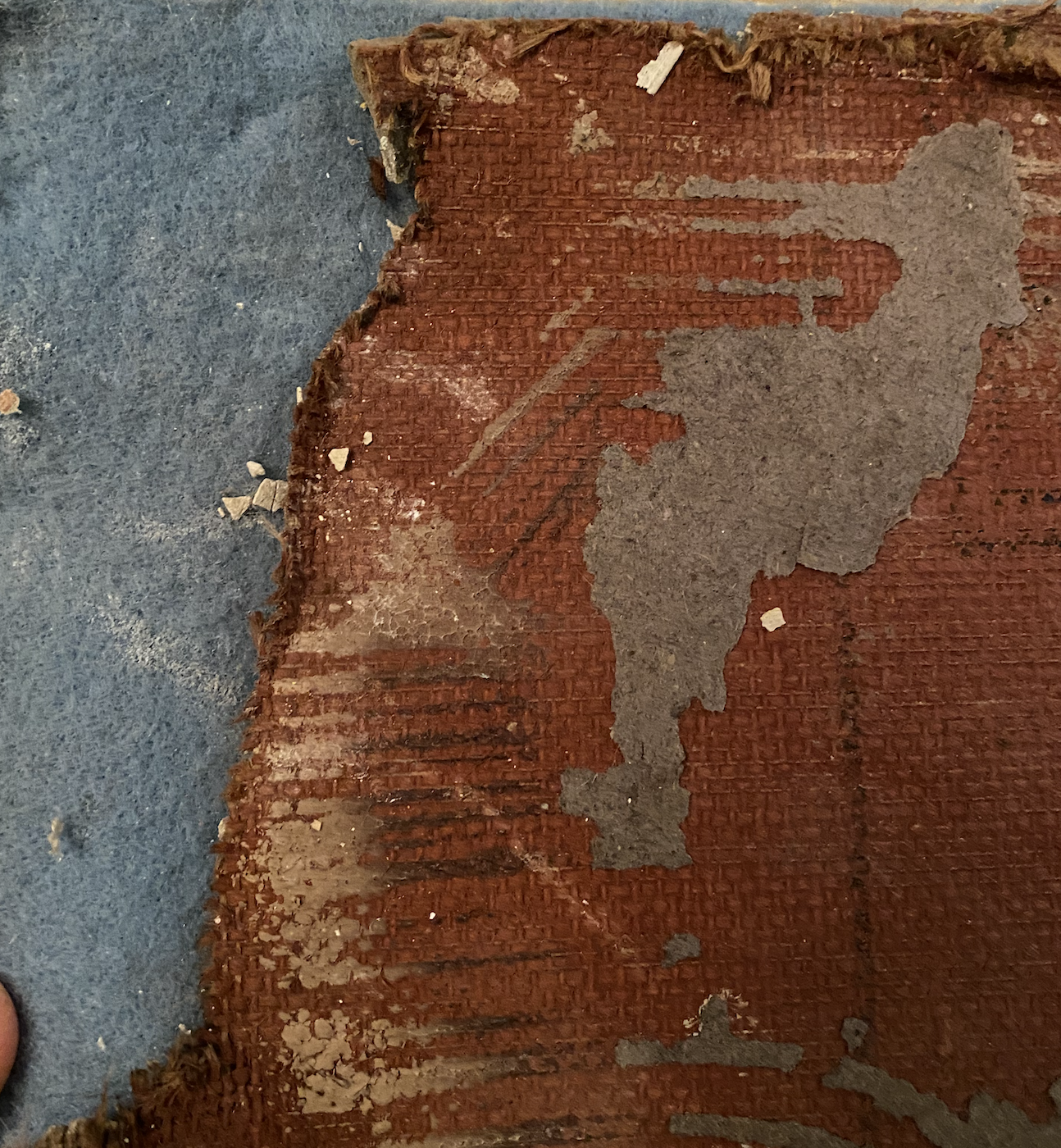

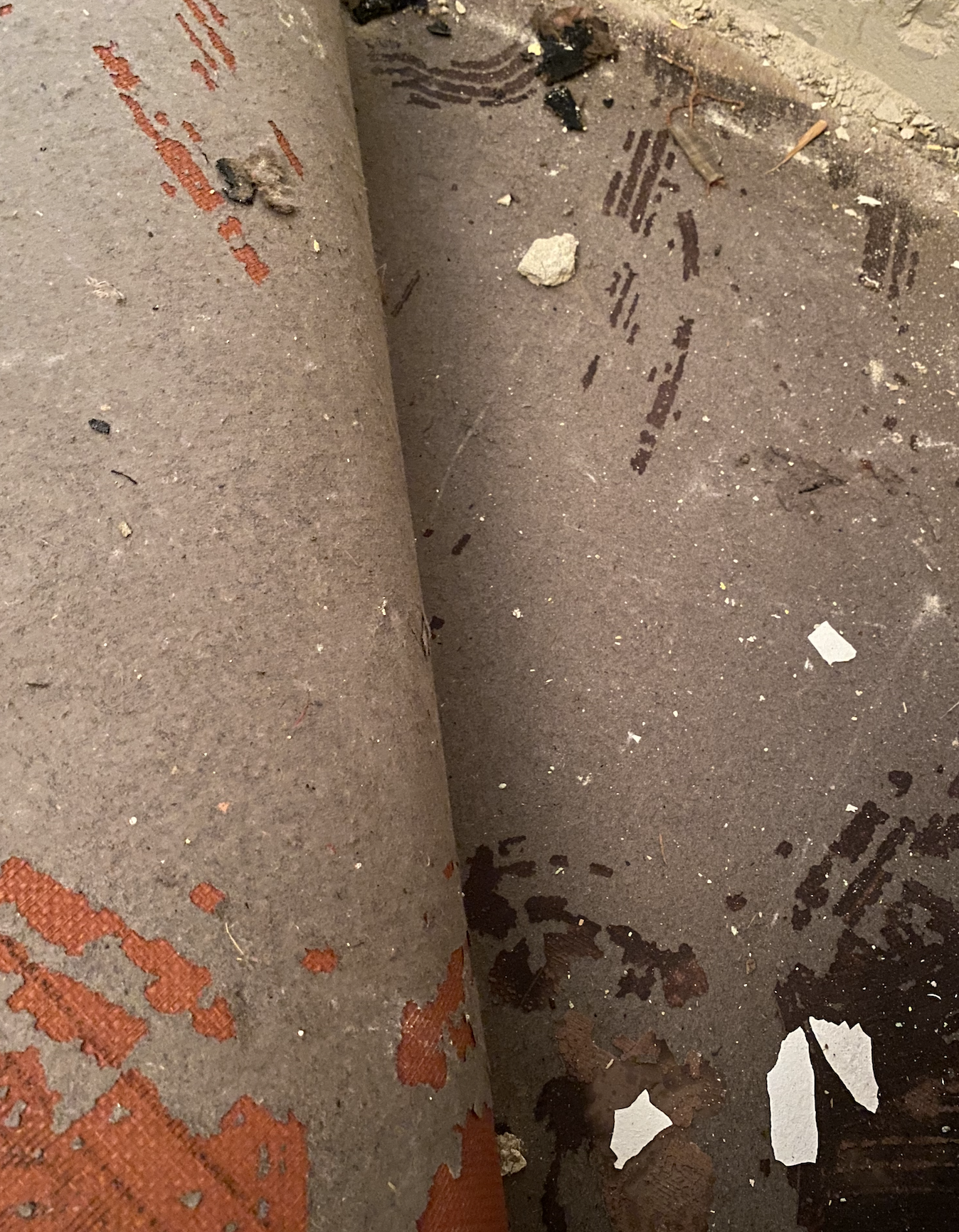

    Hallo an alle, ich habe gerade beim entfernen des Teppich folgendes entdeckt.
    Baujahr des Hauses, 1956
    Ich habe mehre Schichten
    1. Teppich

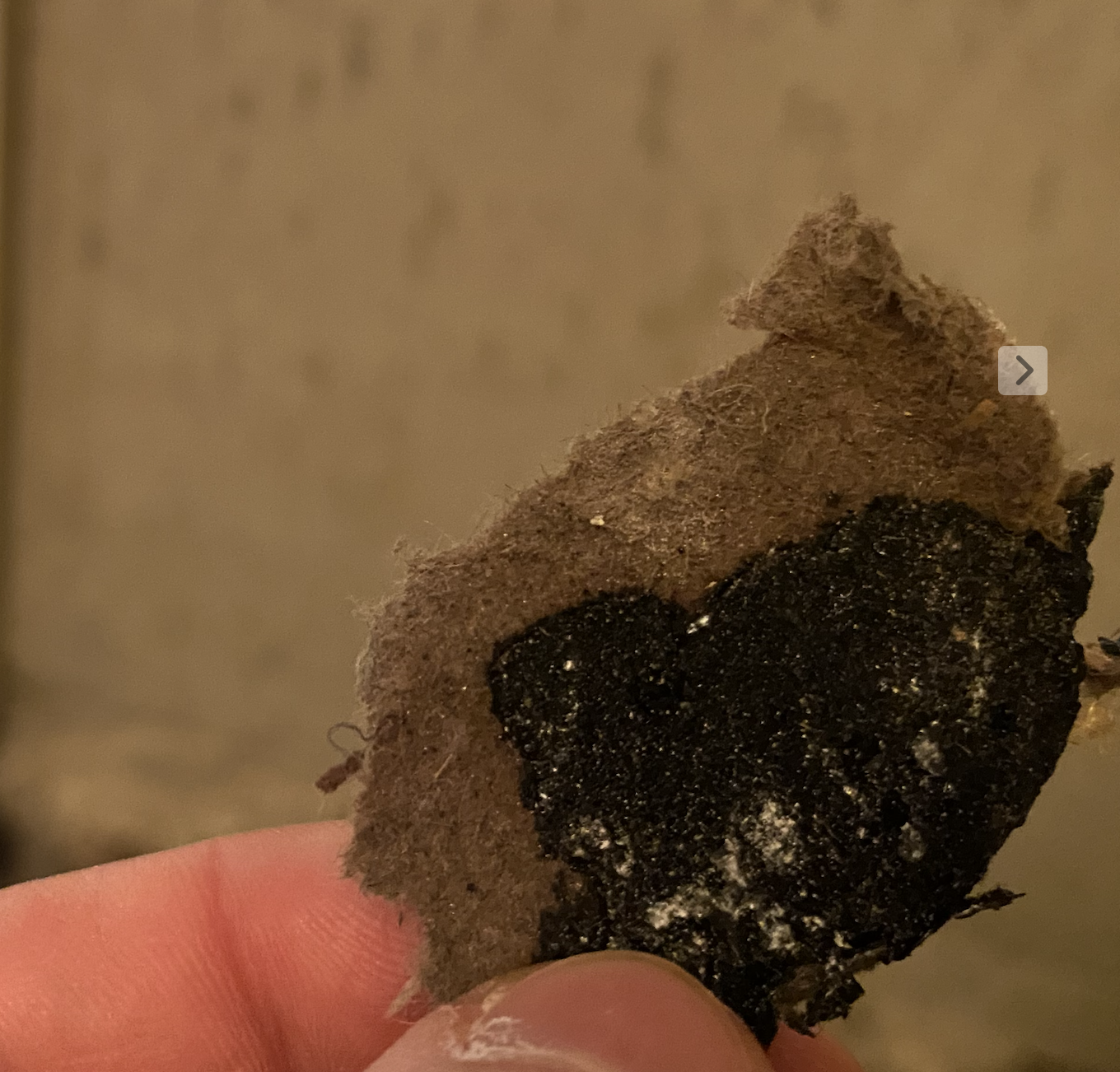

    2. Lenoleum artiger Boden ( schon etwas porös, bricht leicht )ist mit dem Teppich verklebt, von den Deutschen Lenolum Werken, Farbe ist rot
    3. Eine Art Faser Material (brennt gut)
    4. Die graue Wollartige Substanz, (brennt gut)
    5. Teer oder Teer ähnlicher Kleber ( brennt auch gut)
    Was ist das?
    Wie kann ich es loswerden?
    Ideen?
    Ich habe beim Tüv jetzt eine Probe eingeschickt, also ich planne es gerade.
    Hatte jemand schon soetwas.

    Linoleum war und ist Asbestfrei

    Wenn es brennt ist es kein Asbest

    Also mit brennt, meine ich es verbrennt, es kockelt dann vor sich hin.
    Ich hatte überlegt, den Teppich zu zerschneiden, dann die Filzwolle mit dem Tapenschaber abzukrazen.
    Den Kleber kriege ich nicht komplett runter, ich dachte dann drüber Ardex P21 drüber zu machen. Dann noch mit einem Putz ausgleichen.
    Was schlagt ihr vor?

    Asbest brennt nicht und kokelt nicht, brennbares Asbest ergäbe ja keinen Sinn...
    Den Kleber wirst du abschleifen müssen, ob das P21 hält weiß ich nicht

    Kurze Rückmeldung.
    Kein Asbest im Kleber, Belag und Putz, geprüft mit Tüv
