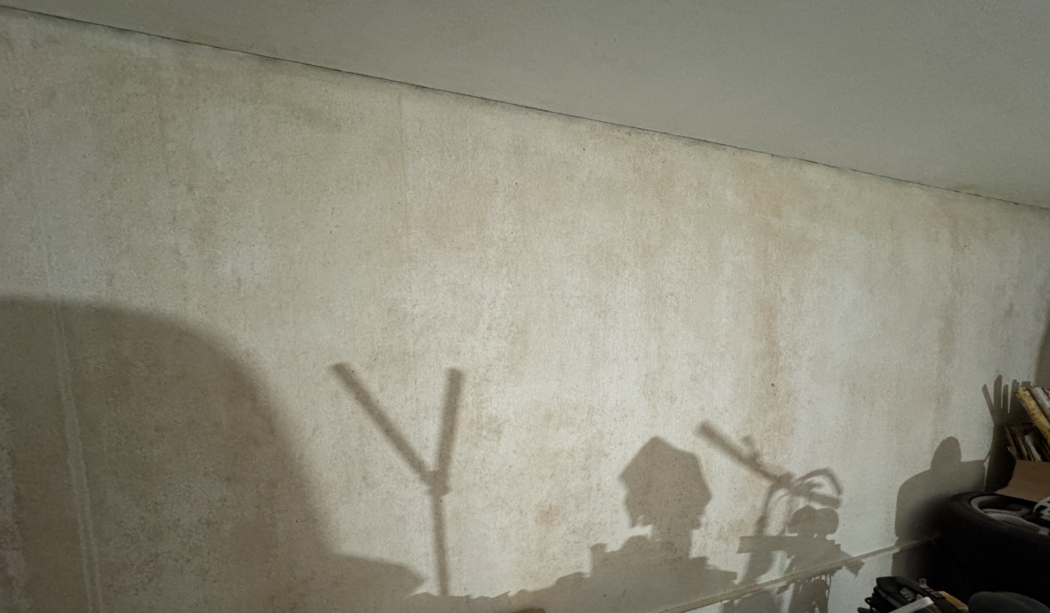

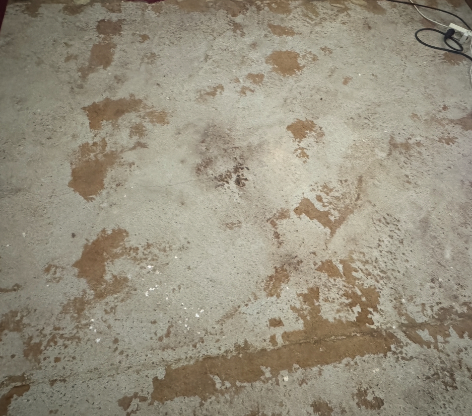

    Wir möchten gerne unseren Keller mit einer Fläche von ca. 35 m2 sanieren, so dass man eine Waschmaschine und Trockner dort nutzen kann und zur Lagerung von Umzugskisten mit Inhalt. Anbei zwei Fotos vom aktuellen Zustand des Kellerbodens als auch von den Kellerwänden mit Schimmel. Aktuell ist noch keine Lüftung o.ä. verbaut.
    Was für möglichst kostengünstige Sanierungsmaßnahmen könnt Ihr für den Kellerboden als auch die Kellerwände mit Schimmel empfehlen, um dort Waschmaschine und Trockner zu nutzen und zusätzlich Umzugskisten mit Inhalten zu lagern? Schleifen des Bodens? Was für Maßnahmen für den Boden? Ich nehme an, dass eine Lüftung auf jeden Fall verbaut werden muss. Vielen Dank!

    Der Laie schreibt: Weisst du denn, wie groß dein Problem wirklich ist? In welcher Zeit sind die Flecken an Wand und Boden entstanden? Drei Wochen? 30 Jahre? Da ein einfacher Lüfter (Zuluft ohne Steuerung, Abluft mit langsam dauerlaufendem Ventilator) vermutlich sowieso sinnvoll ist, könntest du anschließend einfach mal eine Umzugskiste mit ein paar Dingen aus der Sperrmüllkiste dort reinstellen und schauen, ob du ein Problem hast.

    Das war über sehr viele Jahre. Der Einbau des Lüfters ist in Planung. Frage ist auch, ob man den Boden so lassen kann oder ob man da noch was machen muss. Abschleifen? Estrich? Neue Schicht? Wenn ja, aus welchem Material?

    Natürlich kannst du vieles machen. Aber setz' doch erstmal den Lüfter und mach' das Experiment mit dem sperrmüllgefüllten Umzugskarton. Wenn der nicht feucht wird, nicht schimmelt, nicht muffig riecht, dann gibt es doch keinen Grund für weitere Maßnahmen.

    Das Experiment muss dann aber mindestens 1 Jahr lang laufen um vor allem die Funktionsfähigkeit zur Vermeidung von Sommerkondensat zu beweisen.
