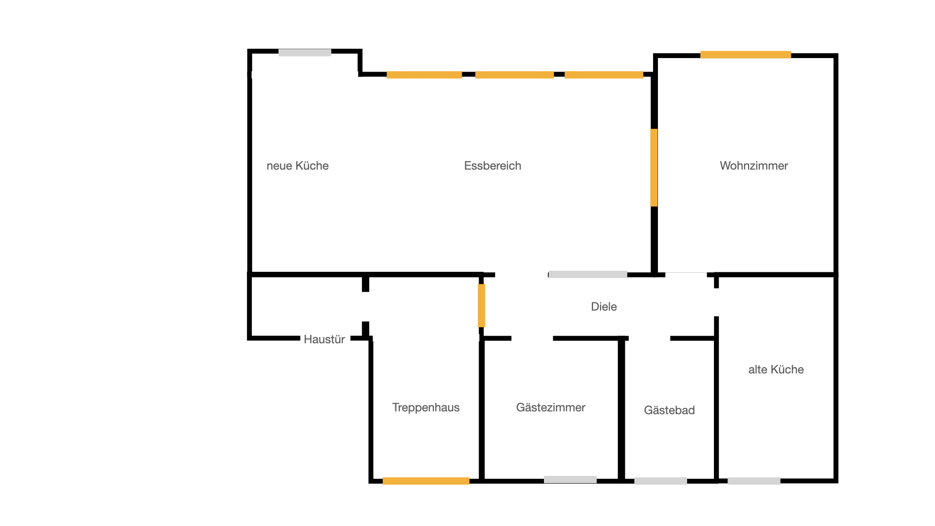

    Grundriss EG:

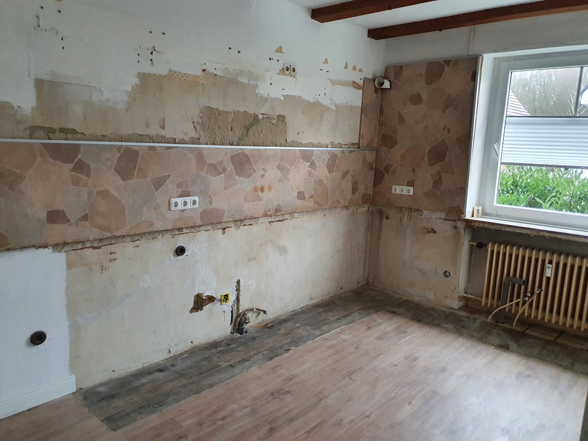

    1.1 Verlegung der Küche
    Die Küche soll zum Garten umgesiedelt werden, um sie in den Wohnbereich zu integrieren.
    Für die Herstellung der Sanitäranschlüsse (Wasseranschluss und -abfluss, im Keller dadrunter bereits vorhanden) haben wir ein Angebot über 550€ für Material zzgl. Arbeitsstunden (Mischangebot mit Heizung und Duschkabine (die erstmal nicht im Fokus ist)).
    Kosten Elektroarbeiten: siehe 2.
    Wir nehmen unsere Ikea-Küche mit und erweitern sie um einige fehlende Komponenten, bauen sie auch selbst auf. Hat in unserer jetzigen Wohnung gut geklappt und wir sind sehr zufrieden.

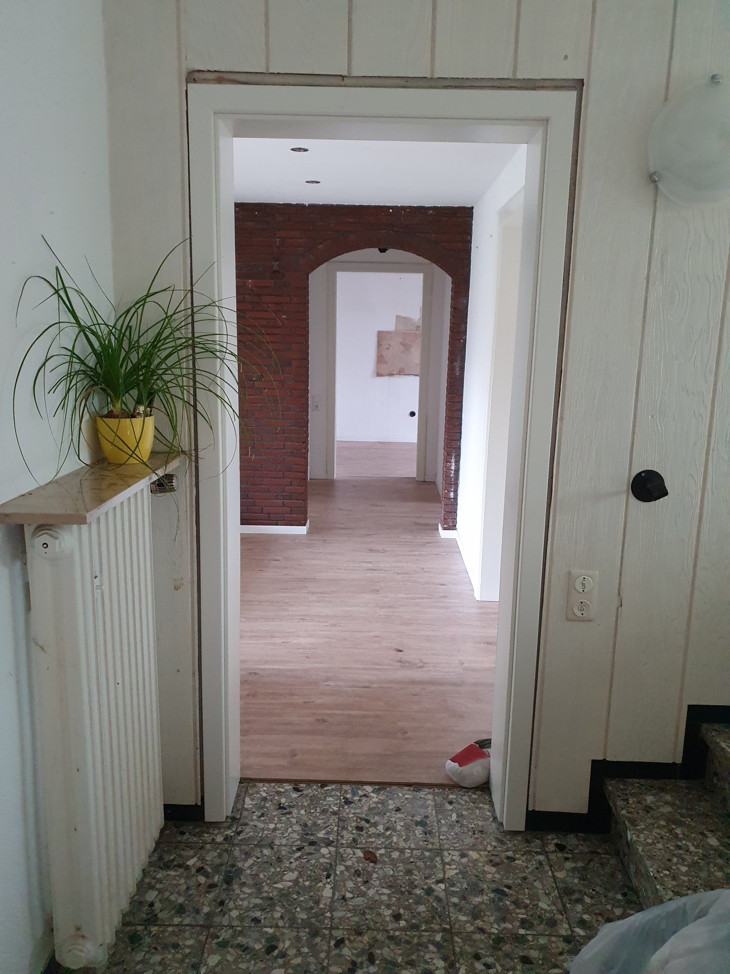

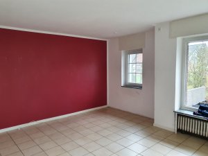

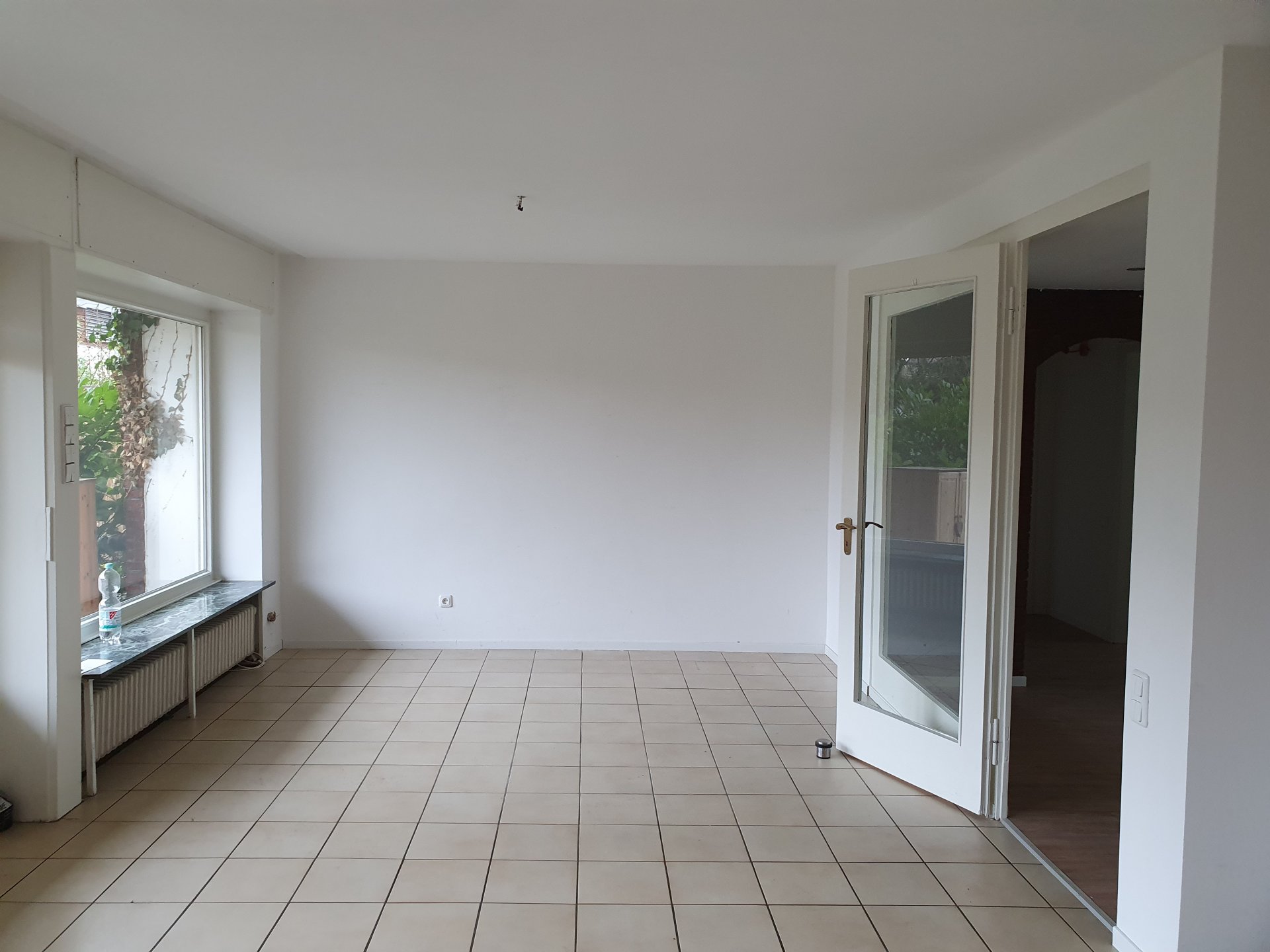

    1.2 Durchbruch Wohnzimmer <--> Esszimmer
    Das Zimmer rechts möchten wir per Wanddurchbruch in den Wohnbereich integrieren und dort eine schöne zweiflüglige Schiebetür aus Holz einsetzen. Der Bereich wird dann Wohnzimmer.

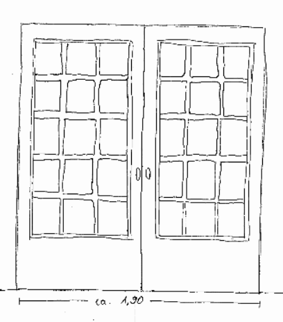

    Angebot vom Maurer für den Durchbruch ist 1775€, vom Schreiner für die Schiebetür (Holz mit Glaseinsätzen) 6850€, ohne Einbau.

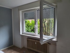

    1.3 Sitzfenster im Wohnzimmer
    Hier möchten wir das vorhandene Fenster tiefer ziehen und später mit einer breiten Fensterbank zum Sitzen versehen. Insbesondere soll es den Blick aus dem Wohnzimmer in den Garten auch vom Sofa ermöglichen
    1800€ für den Maurer
    1770€ für das Fenster, zzgl. 755€ für Modernisierung des Rolladen, elektrisch inkl. Isolierung des vorhandenen Kastens

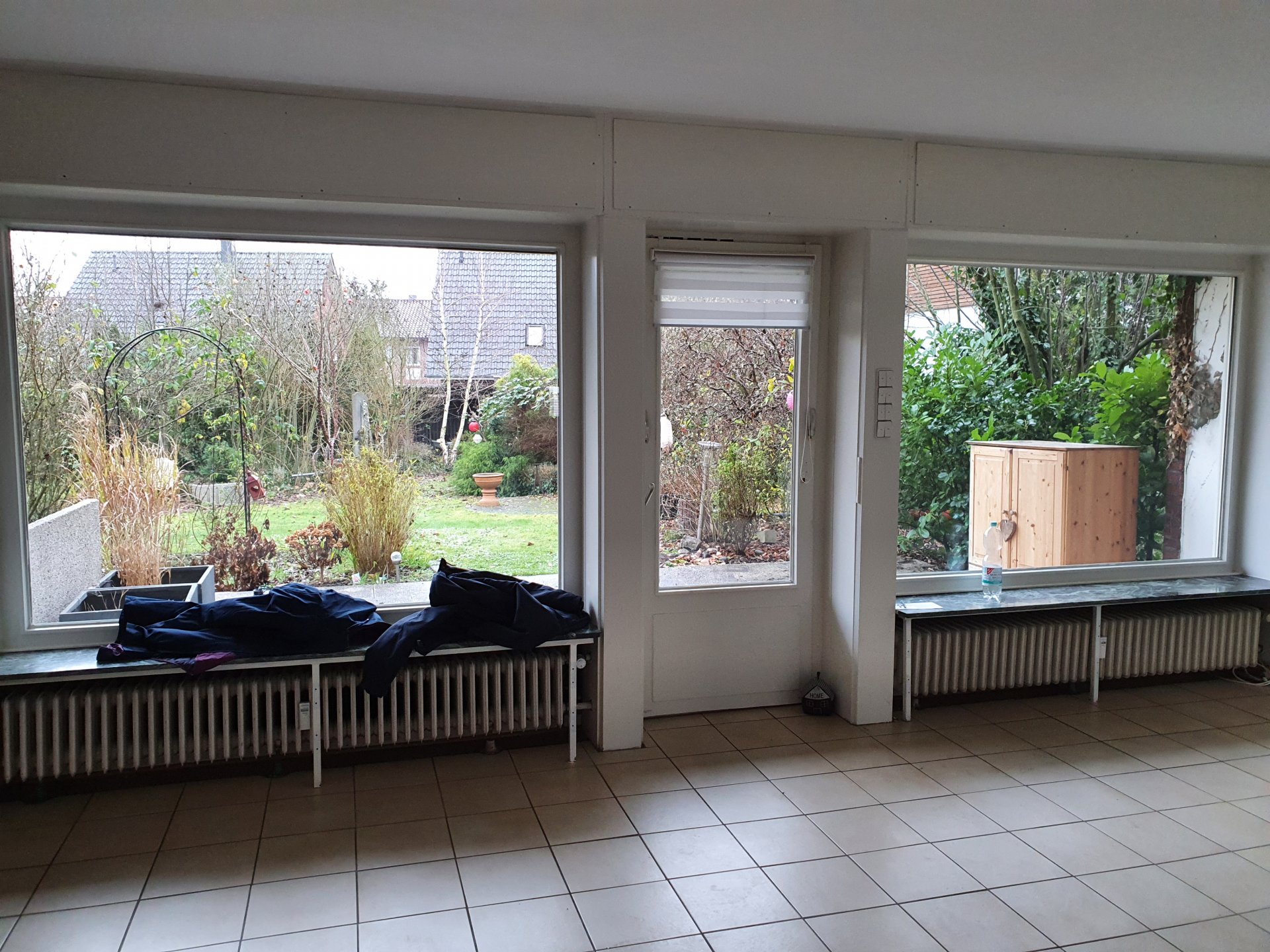

    1.4 Verlegung der Terrassentür
    Derzeit sind rechts und links jeweils ein wunderbar großes Fenster mit Blick in den Garten und in der Mitte eine relativ schmale Tür, rechts und inks von der Tür jeweils eine tragende Säule. Die Idee hier ist, die Tür nach (von innen) links zu versetzen, um sie nicht mitten im Raum zu haben (wo der Tisch stehen soll) und auch auf der Terrasse nicht direkt in den Tisch zu laufen. Die Tür soll eine 1,50m breite zweiflüglige Tür werden, die Fenster entsprechend gleich groß daneben - weiterhin nicht bodentief, sondern mit niedriger Fensterbank.
    7000€ für den Maurer
    4585€ für die Fenster

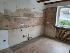

    1.5 Rückbau der alten Küche
    Hier kommen an allen Ecken und Enden Leitungen hoch. Insbesondere Gas und Wasser/Abwasser sollen zurückgebaut, sprich Leitungen weg und am T-Stück im Keller auch dicht gemacht werden. Verputzen und neu streichen würden wir selber machen.
    Angebot noch ausstehend

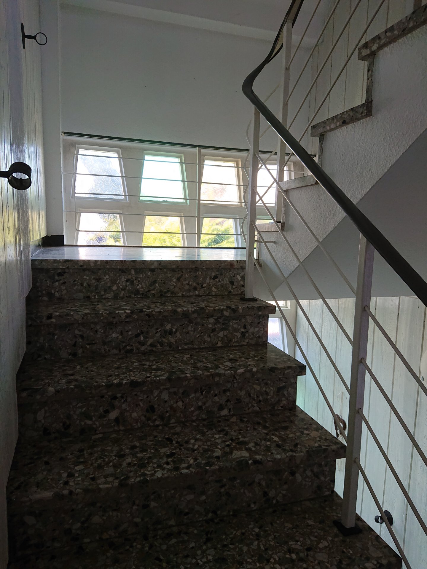

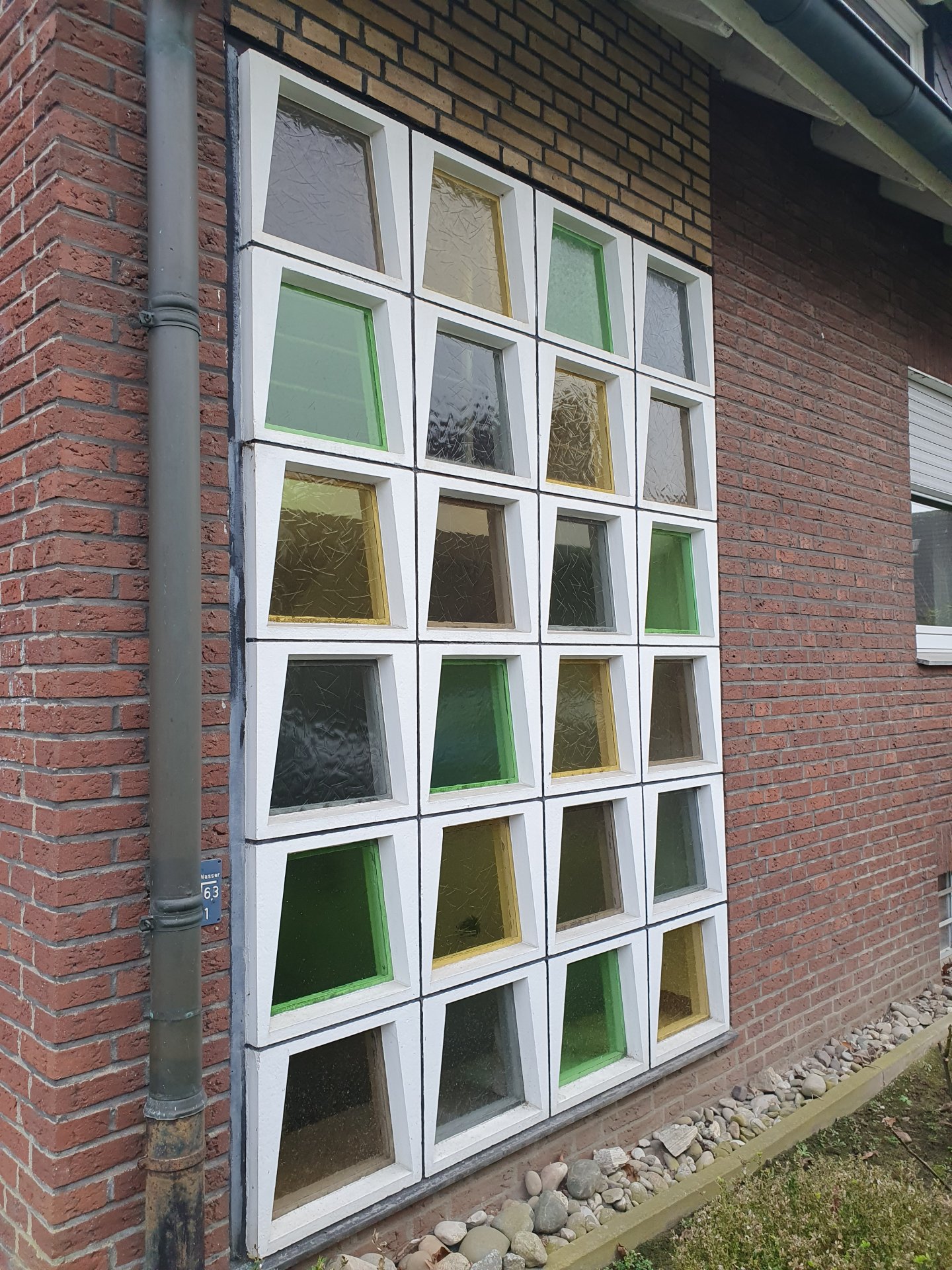

    3.1 Glasbausteine Treppenhaus
    Aktuell unsere spannendste Baustelle! Grundsätzlich möchten wir die Bausteine gerne behalten, weil sie dem Haus irgendwie einzigartigen Charme geben und authentisch sind. Leider sind sie energetisch maximal schlecht, wegen Einfachverglasung, und auch die Steine leiten die Kälte ganz gut rein :-(
    Von einem Fenster (logischerweise nicht öffnenbar) von außen wurde uns insb. abgeraten, weil man dann einfach nicht mehr dran kommt (falls Staub/Tiere drinnen sind) und der Blick von draußen sch natürlich auch massiv ändern würde. Unsere Präferenz ist daher ein zweigeteiltes Fenster von innen, wobei der untere Teil unterhalb des Treppenpodests öffnenbar wäre.
    Alternativ müssten die Glasbausteine abgebrochen werden; dann wäre unsere Präferenz 2-3 "Schlitze" hochkant in eine zu mauernde Wand als Ersatz einzulassen.
    Für die Alternative berechnet der Maurer 1140€, zzgl. 3300€ vom Fensterbauer. Für die Präferenz haben wir noch keine Angebote.

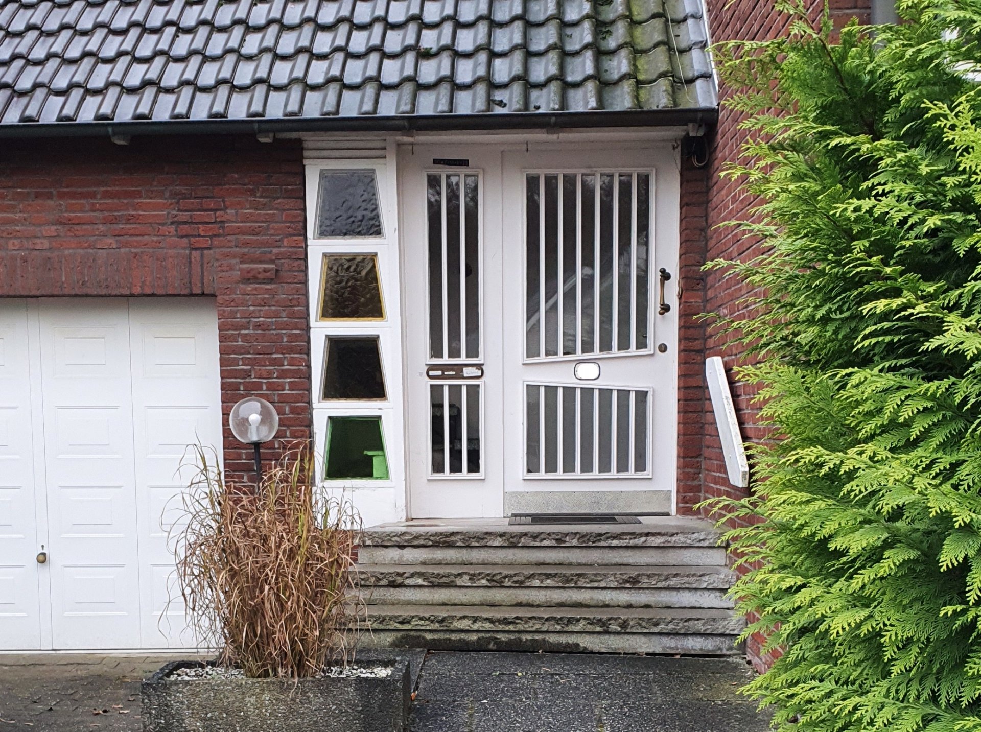

    3.2 Haustür
    Die Haustür finden wir sehr schön, leider sind auch hier die Fenster einfach verglast. Eine vergleichbare Tür von der Stange haben wir nicht gefunden. Wir tendieren zur Ausbesserung durch einen Schreiner, sind aber etwas unsicher, wieviel Kälte durch die dann ja immer noch relativ dünne (4cm) Tür käme.
    Ein Nachbau vom Schreiner würde 8300€ kosten, die Ausbesserung (Einsatz von Isolierglas, reparieren des vorhandenen Kältefeindes) 1770€. Das Entfernen der Glasbausteine neben der Tür und Ersetzen durch eine Mauer kostet 2600€.

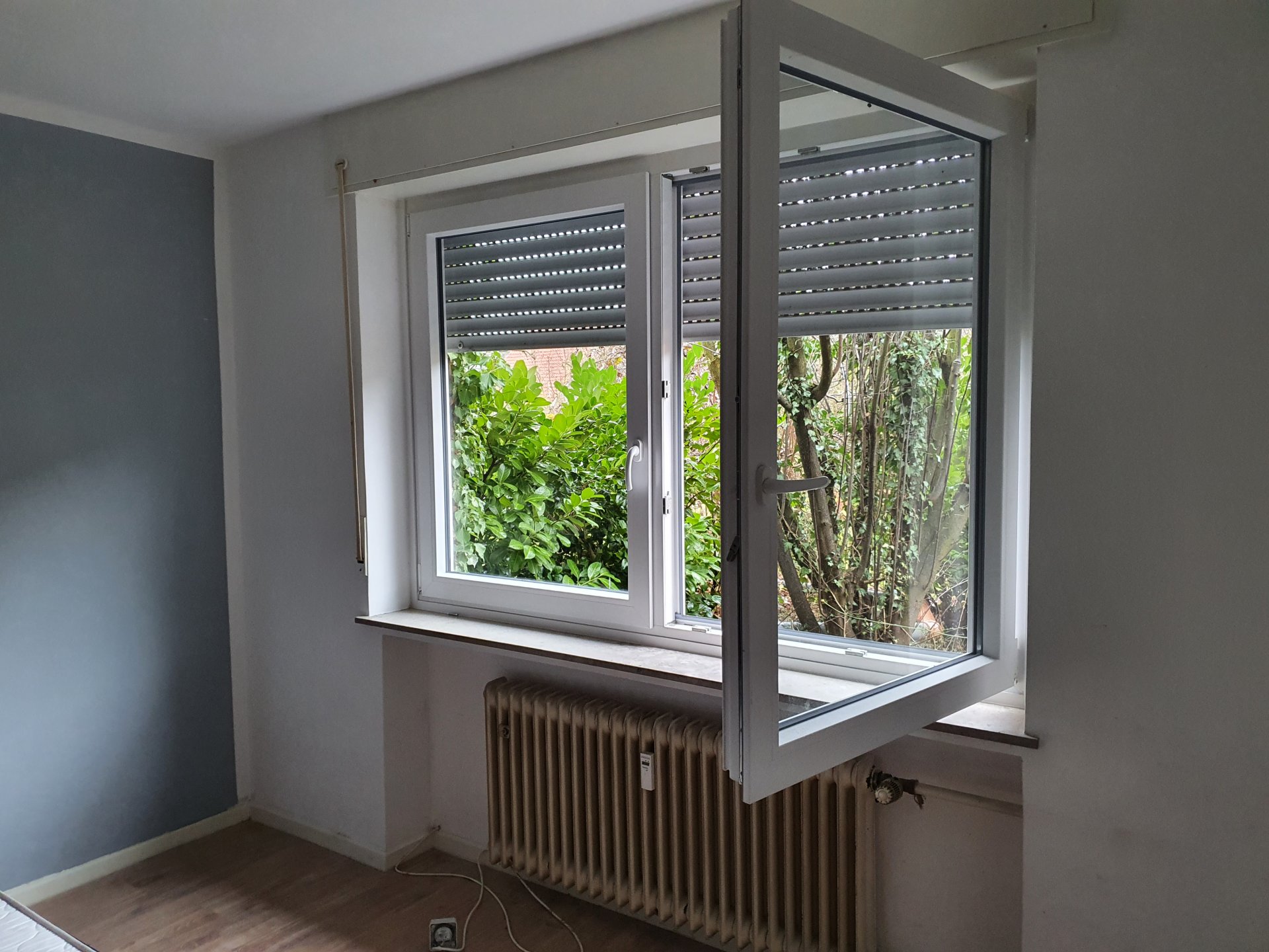

    3.3 Austausch Fenster
    Man könnte noch diverse Fenster tauschen, die sind allerdings allesamt von nach 1995 und somit allesamt wärmeschutzverglast - daher würden wir bis auf die oben ohnehin schon aus anderen Gründen auszutauschenden Fenster zunächst keine weiteren tauschen und uns das für die nächsten Jahre vornehmen. Irgendwo muss man ja mal sparen :deal
    3.4 Zumauern Heizkörpernischen
    Unter den meisten Fenstern sind gusseiserne Heizkörper in die Außenmauer eingelassen, es schützt also nur der Klinker vor der Kälte. Diese Nischen würden wir dicht mauern und dämmen lassen und dann schmalere, moderne HK davor setzen.
    Kosten Maurer: 200€/m² , zzgl. Kosten neue Heizungen (320-650€) und Einbau

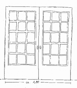

    2 Fig. Schiebetür mit Futter und Bekleidungen, sowie 2 Taschen aus Spanplatten einbauen in der die 2 Türen laufen. Die 2 Türen sind mit je aufgesetzte Sprossen mit je 8 Scheibenfelder, die Scheibe ist in Klarglas unten haben die Türen eine kleine Füllung, die Türen und Futter in weiß die Spanplatten in roh für bauseitige Behandlung
    So lautet die Beschreibung der Tätigkeiten, ist also inkl. der Wand für die Türen. Diese aber vermutlich dann ohne Verputzung.

    Alex schrieb, dass ihm die Schiebetür recht teuer vorkommt, du dass dir alle Preise zu niedrig vorkommen? Oder habe ich den zweiten Teil des Satzes fehlinterpretiert?

    Ich meinte die Schiebetür kommt mir (zu) teuer vor der Rest (zu) günstig.

    wegen Schiebetür
    Wir haben sie uns so gewünscht:
    Ist die vielleicht einfach sehr feingranular mit vielen Sprossen? Von der Stange haben wir sowas leider nicht gefunden; dann hauen wir den Schreiner nochmal wie es günstiger werden könnte (da wir die auch wie die Dämmungen leicht nachranging behandeln, weil sie auch erst kommen könnte, wenn wir schon im Haus sind, haben wir auch noch keine Vergleichsangebote).
