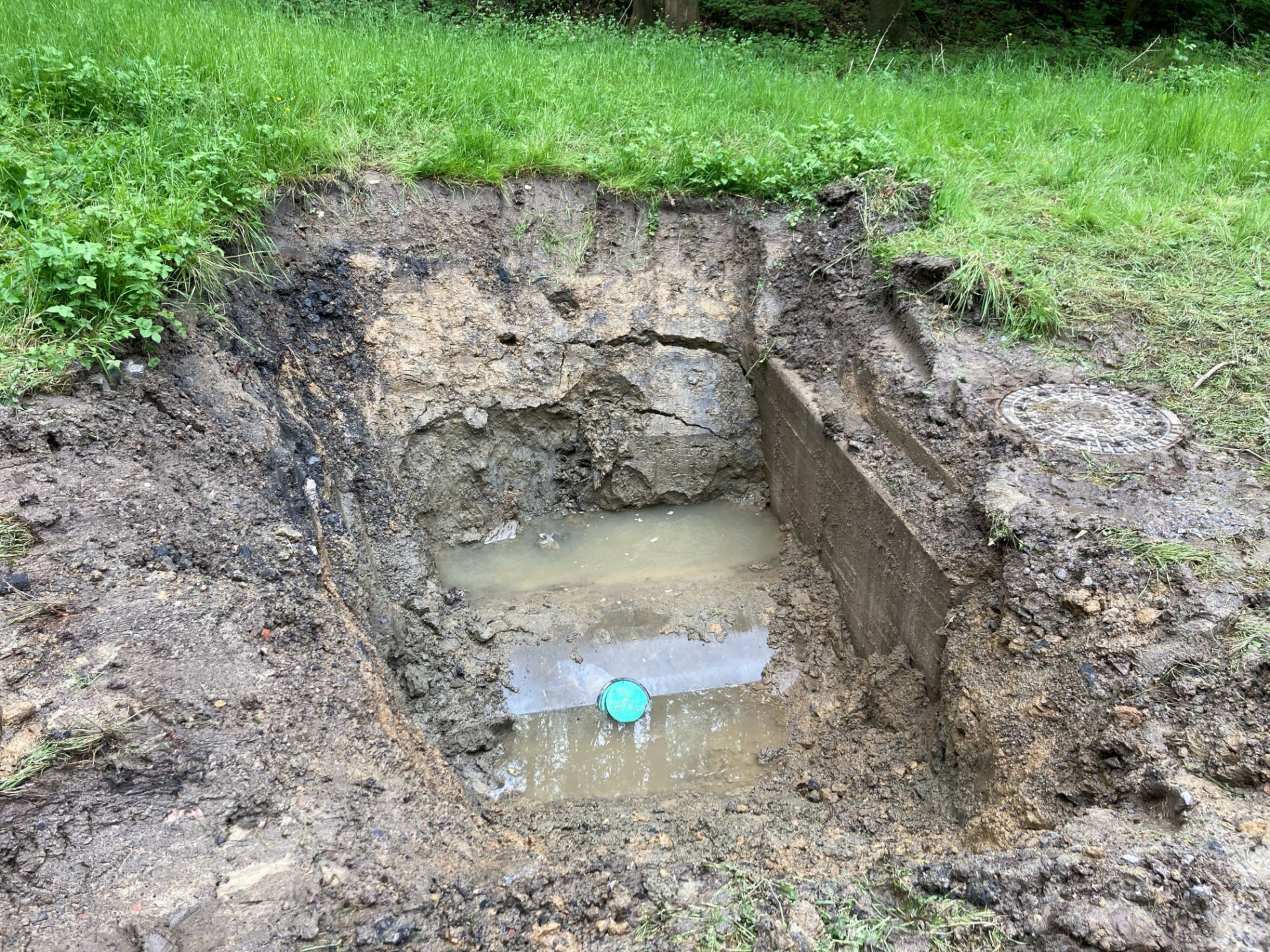

    Hier mal ein Bild von "fester Lehmerde", die haben wir hier reichlich. Normalerweise kannst du den Lehm tatsächlich problemlos 3 und mehr Meter senkrecht ausschachten, der bleibt einfach stehen. Aber wehe, der wird nass, dann passiert so etwas:
    Hier ist über dem Rohrscheitel grade mal ein Meter Überdeckung. Die abgegangene Scholle misst also ca. 0,5 x 0,5 m², bei einer geschätzten Dicke von 0,25 m bringt dieser kleine Klumpen Lehm bummelige zweieinhalb Zentner auf die Waage.
    Jetzt stell dir vor, in deinem drei Meter tiefen Graben löst sich so eine Scholle, vielleicht noch auf etwas mehr Breite, bei der entsprechenden Höhe kann die sich auch noch etwas dicker ausbilden ...
    ... da bist du ganz schnell bei über einer Tonne Erde, unter der das arme Menschlein da unten begraben wird.

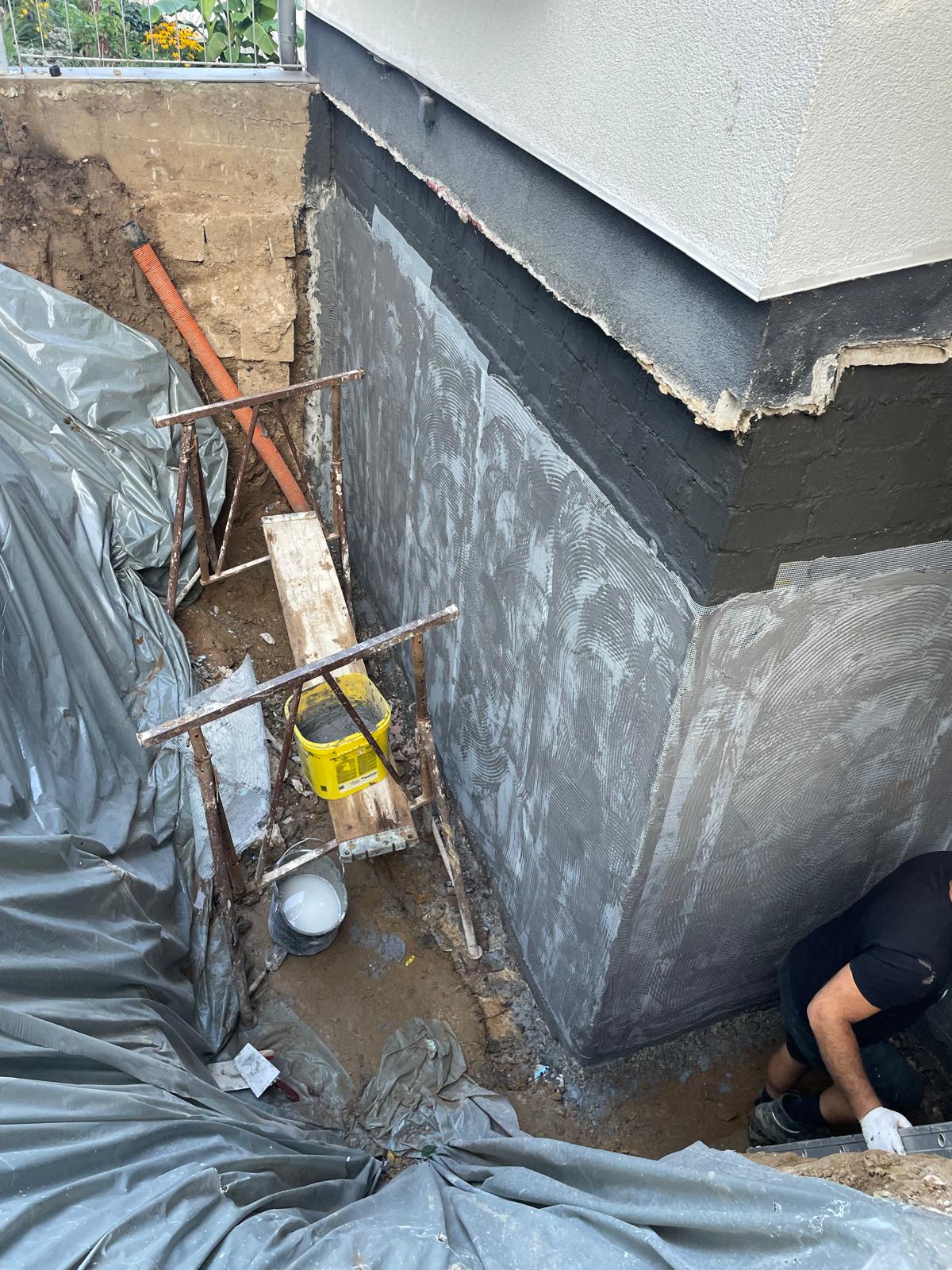

    Hallo Ihr Lieben , es hat etwas gedauert, aber nun ist es fertig .....und ja, wir haben dann doch lieber eine Firma bestellt ,die die Grube Fachgerecht nochmals ausgehoben und gesichert hat :-)
    Nun macht die Bodenplatte Probleme, das habe ich aber gerade in einem anderen Forum geschildert....es hört einfach nicht auf hier :-(

    Die Abstützung ist wohl von der Art "Haben wir immer so gemacht".
    Mich würde das Erdreich links vom Bild interessieren. Ich hoffe, da ist zumindest ein Streifen frei geblieben hinter dem der Erdaushub gelagert wurde. Sonst drückt der Erdaushub auf die Grabenkante und begünstigt einen Einbruch des Grabens.

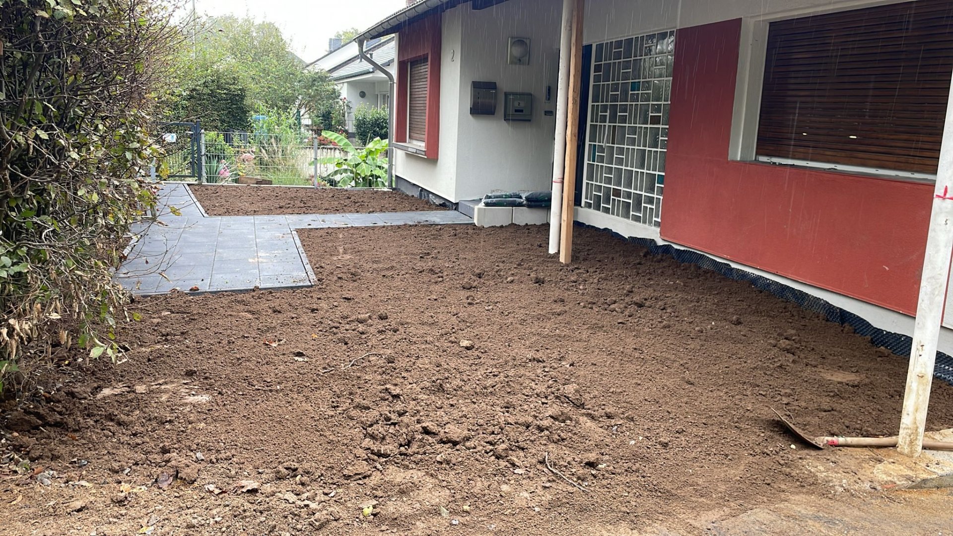

    Hallöchen,wie gesagt ist es nun fertig und wurde von einer Fachfirma gemacht.
    Unter der Folie wurde der Hang mit Bohlen gesichert.
    Der Erdaushub wurde gut verteilt oben,war ja genug Platz, wobei die Hälfte entsorgt wurde,da man alten Aushub nicht verwenden sollte. Also alles Chic.
