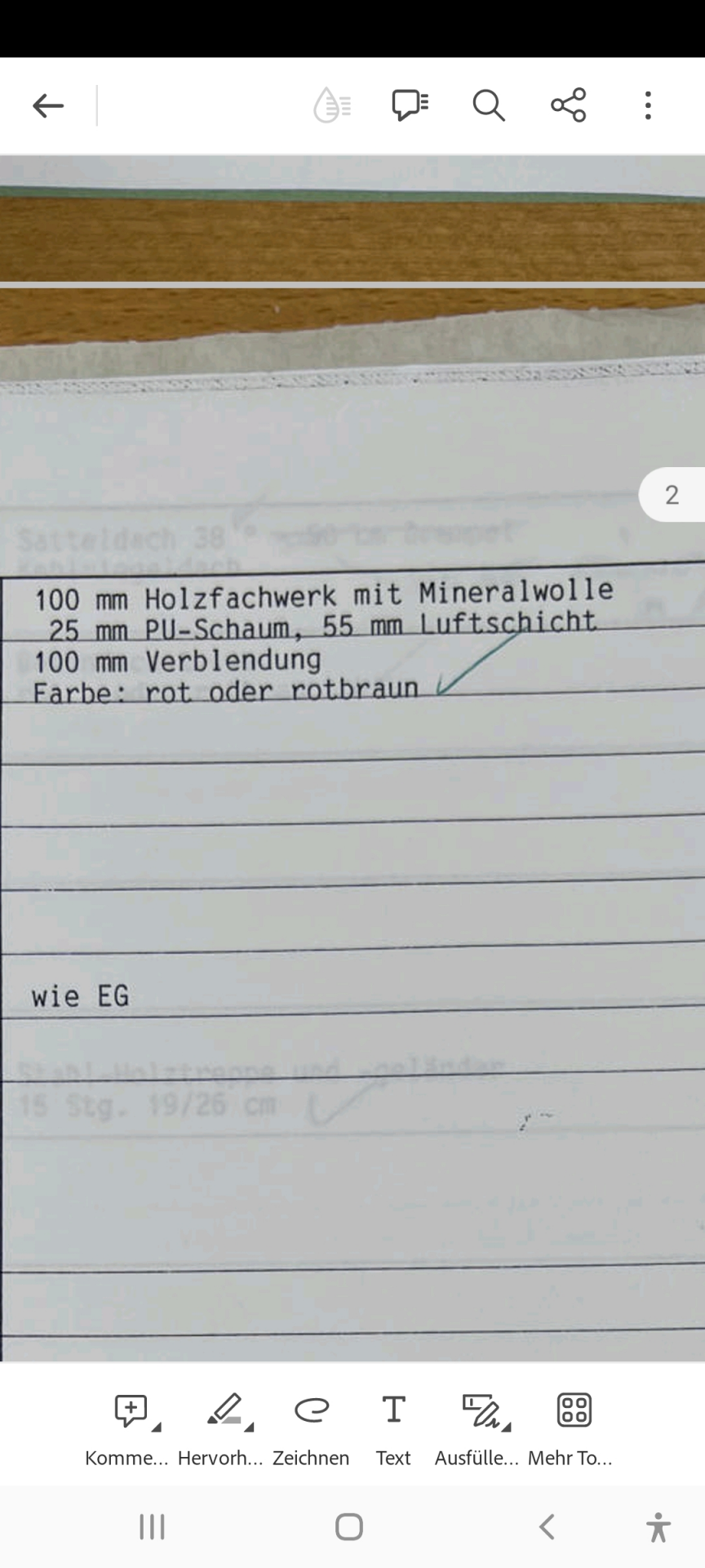

    Guten Tag,
    wir haben die Möglichkeit, ein Fertighaus (der Firma Gussek) in Holztafelbauweise von 1990 zu erwerben. Der Wandaufbau ist wie folgt:
    - 100 mm Holzfachwerk mit Mineralwolle
    - 25 mm PU-Schaum, 55 mm Luftschicht
    - 100 mm Verblender
    Gerade von der Dämmung her ist das natürlich für mein Gefühl nicht viel. Hat hier jemand Erfahrung, ob eine energetische Sanierung (Dämmung) sinnvoll ist oder sollte man hier ein massiv gebautes Haus bevorzugen?
    Vielen Dank!

    Glaubst Du ernsthaft, ein massiv gebautes Haus aus dem Jahr ist besser im Dämmstandard?:Brille

    Bei 100 mm Mineralwolle erscheint mir eine energetische Sanierung Unfug zu sein. Die Frage ist, warum man noch 25 mm PU-Schaum eingebracht hat. Vermutlich zur Herstellung der Luftdichtigkeit.
    Wenn man da eingreift, macht man sich richtigen Ärger. Der Schaum ist Sondermüll und nicht vom Holz zu trennen. Derartige Fertighäuser haben ein anderes Verhalten bei Temperaturänderungen. Sie sind im Gegensatz zu einer massiven Konstruktion schnell aufgeheizt, kühlen aber auch schneller aus.
    Ein zusätzlicher Holzofen kann das Haus schnell aufheizen und für eine Wohlfühlatmosphäre sorgen. In einem Steinhaus muß der Ofen viel mehr arbeiten und erreicht diese Behaglichkeit nicht so schnell.

    Man kann über das Hinzufügen einer Installationsschicht, beginnend mit einer Dampfbremse, nachdenken ( mal bei Ubakus durchspielen )

    Naja die Klinkerfassade ist hier schon sehr hilfreich.

    Ich stelle mir gerade Bildlich vor, wie man zwischen Verblender und Ständerwerk rankommen will :lock
    55 mm Luftschicht: das könnte man mit Einblasdämmung füllen, sollte vorher aber gerechnet werden
