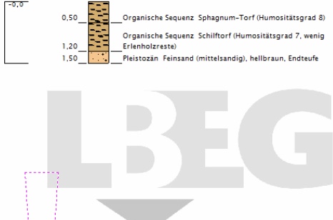

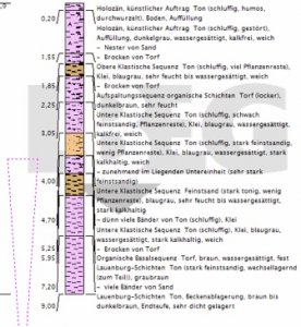

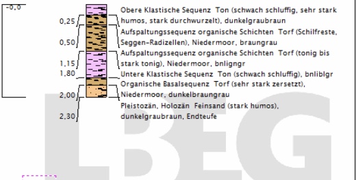

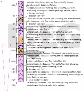

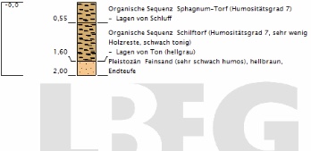

    Guten Tag,
    Wir möchten einen Pferde- und Bauernhof an der Nordsee kaufen, dieser liegt in einem Teilmoor, ein Anbau wurde 2017 nachträglich auf Stützen gestellt, da in einer Tiefe von etwa 180-200cm Sand vorhanden ist.
    Das Wohnhaus selber leider nicht und dieses sackt nun weiter ab, denke durch die trockenen Sommer. Dieses Gebäude soll abgerissen und neu aufgebaut werden.
    Nun zu meiner Frage:
    Kann man hier besser Stützen setzen, oder kann man den Boden auch bis zur Tiefe des Sandes auskoffern und dann mit Sand ersetzen?
    Was ist die beste Lösung?
    Wir möchten uns nur vor dem Gang zum Architekten etc informieren.
    Bohrungen aus dem Umkreis von 500 m im Anhang.
    Weitere Bohrungen sind noch vorhanden.
    Vielen Dank für Informationen.
