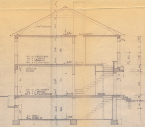

    Einen grobe Draufsicht des Hauses kann man hier sehen.

    Mir fehlt die Erneuerung der Gebäudeabdichtung in der Auflistung.
    Und einen Maler wirst Du auch brauchen, nachdem Du neue Kabel verlegt hast.
    Dafür bietet sich die Decke an, diese in Eigenleistung zu dämmen.
    Wie sehen denn die Fenster aus? Oft kann man die auch aufarbeiten lassen inkl. Scheibentausch.
    WDVS ist immer schwierig, wenn es um die Details geht, bei Dir zum Beispiel das Vordach und die Außentreppe.

    Danke für deine Beteiligung/Antwort! Ja, die Gebäudeabdichtung fehlt da meine Fachkentnisse nicht gut sind. Was genau müsste ich da einplanen?
    Fenster muss ich mal Bilder machen. Insgesamt 2fach verglast. Holz. Mehr kann ich nicht sagen im Moment.
    Du hast recht. Vordach und Treppe wurden vom Energieberater auch angesprochen. 30cm Vordach kommt weg. Treppe wird abgebaut und entweder erneuert oder hinterher wieder angeschlossen. Eingangstür wird auch nach vorn versetzt um bündig mit der Fassade abzuschließen und bis auf die Zarge zu dämmen .
