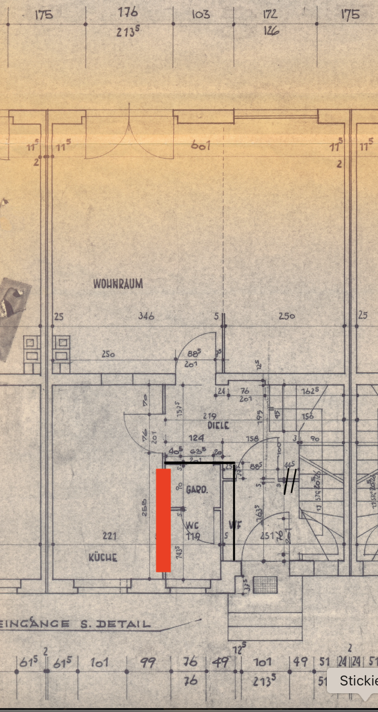

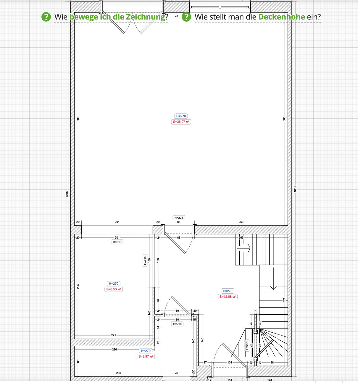

    Übrigens hab ich nochmal den Grundriss des EG geändert mit offener Küche und größerem Bad. Dazu müsste ein Fenster geschlossen werden.
    Was denkt ihr darüber?
