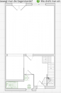

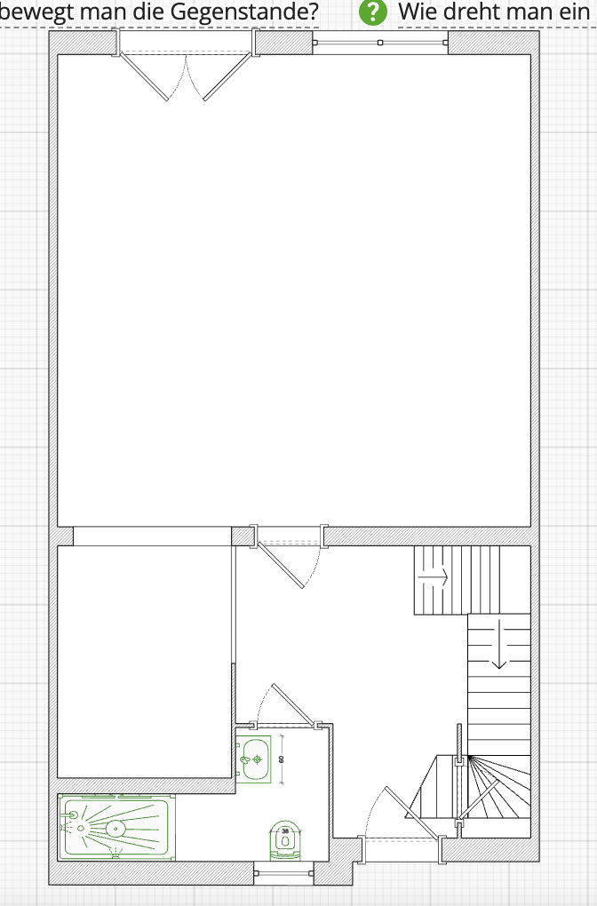

    Hier noch die zweite Ansicht. Waschtisch/Türlösung ist natürlich nicht final. Entweder Tür versetzen oder Waschtisch
  2. #42 Kriminelle, 07.04.2026
    Kriminelle
    Kriminelle
    16.05.2013
    4.129
    2.422
    Raumgefühl ist eine Berufung
    Die Dusche ist zu lang. Sie hat ja dadurch keinen Mehrwert. Kürze sie ein und gib der offenen Küche in der Ecke einen Speiseschrank für jegliches Gedöns, was man in einer Küche in Schränke hat. Dann kannst Du die ansonsten kleine Küche luftiger gestalten.
    Den tragenden Wandstummel auf 60 verlängern. Daran dann die Küchenmöbel wohnlicher im Essbereich gestalten für Eindeckgeschirr und Esstischware.
    Tür/Waschtisch kollidieren.

    Finde ich mal wieder ne gute Idee. Werde mal versuchen das in ner Skizze umzusetzen. Danke

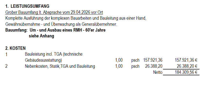

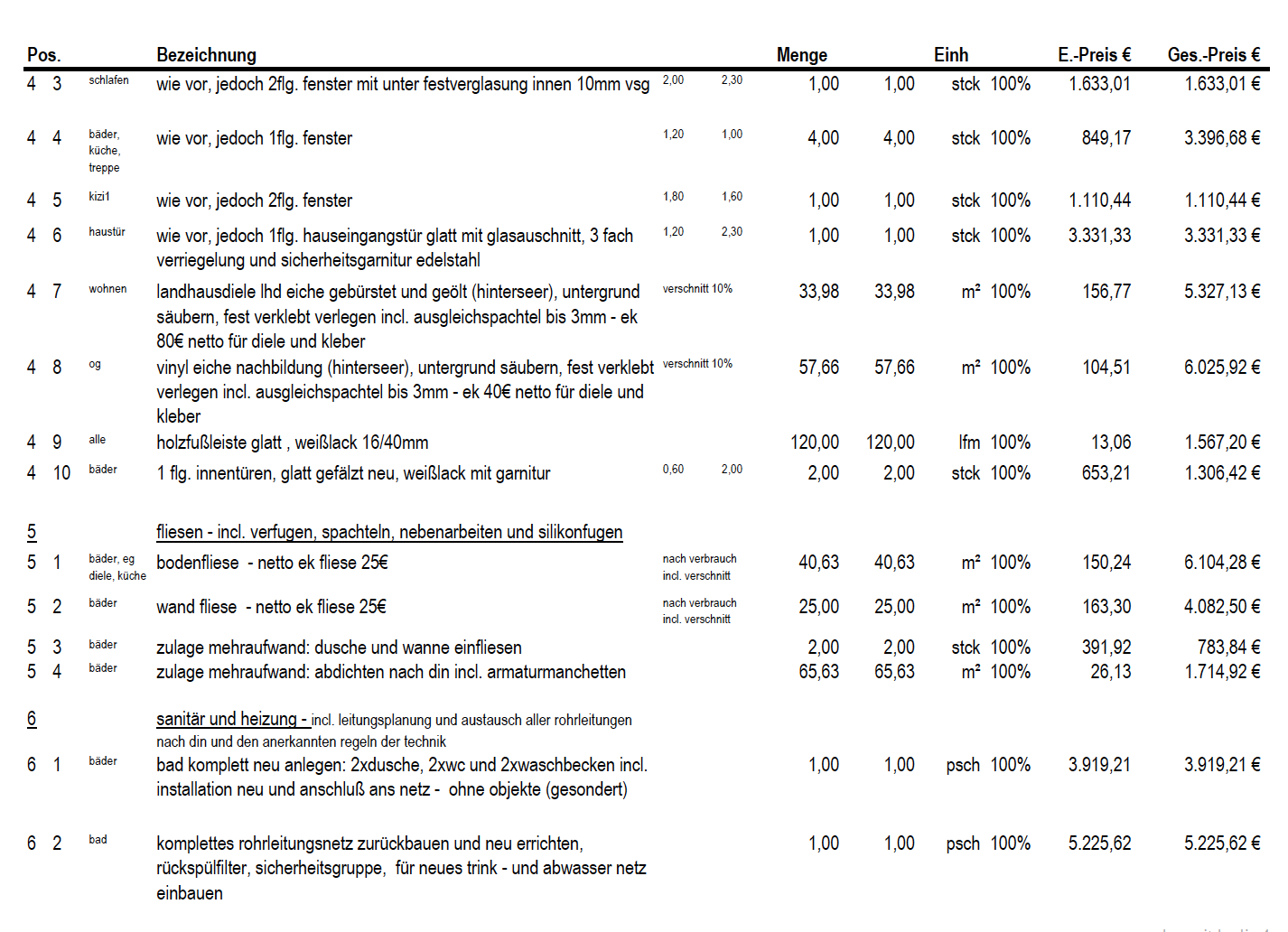

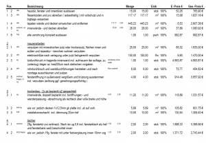

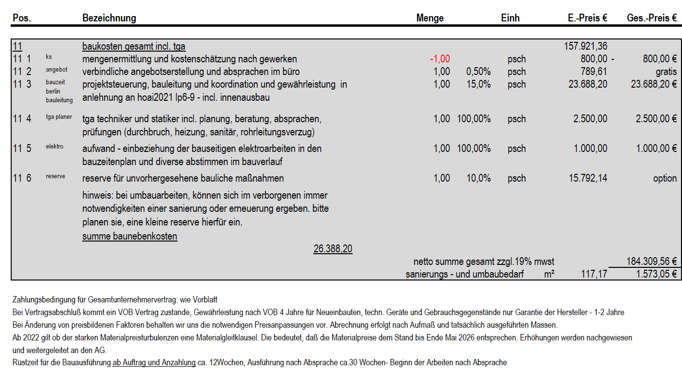

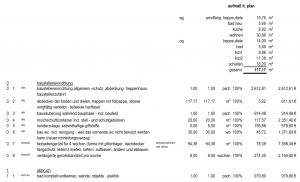

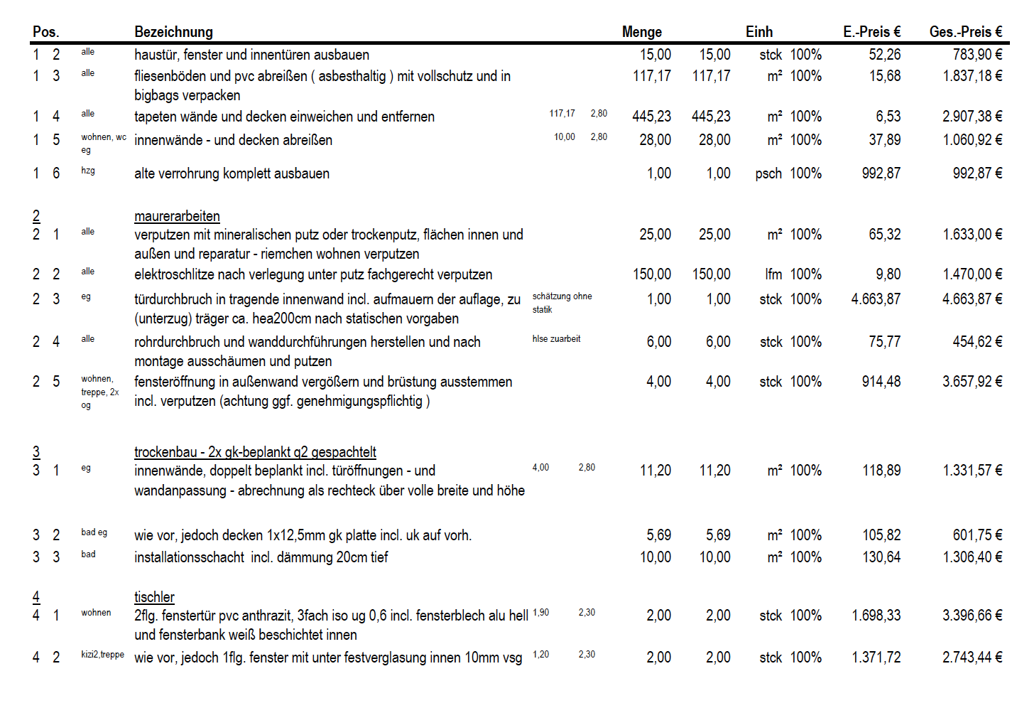

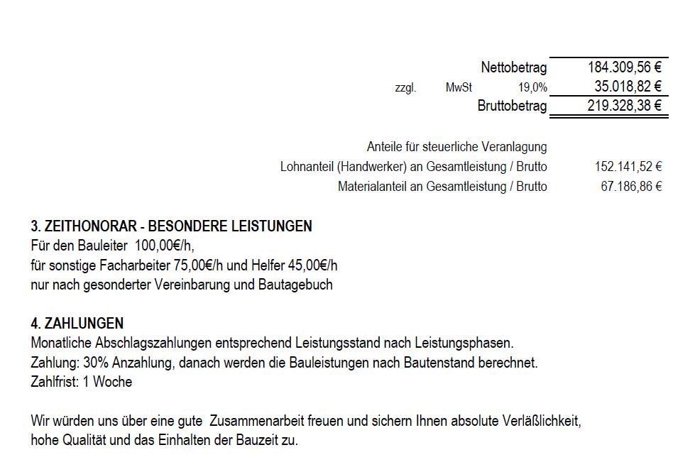

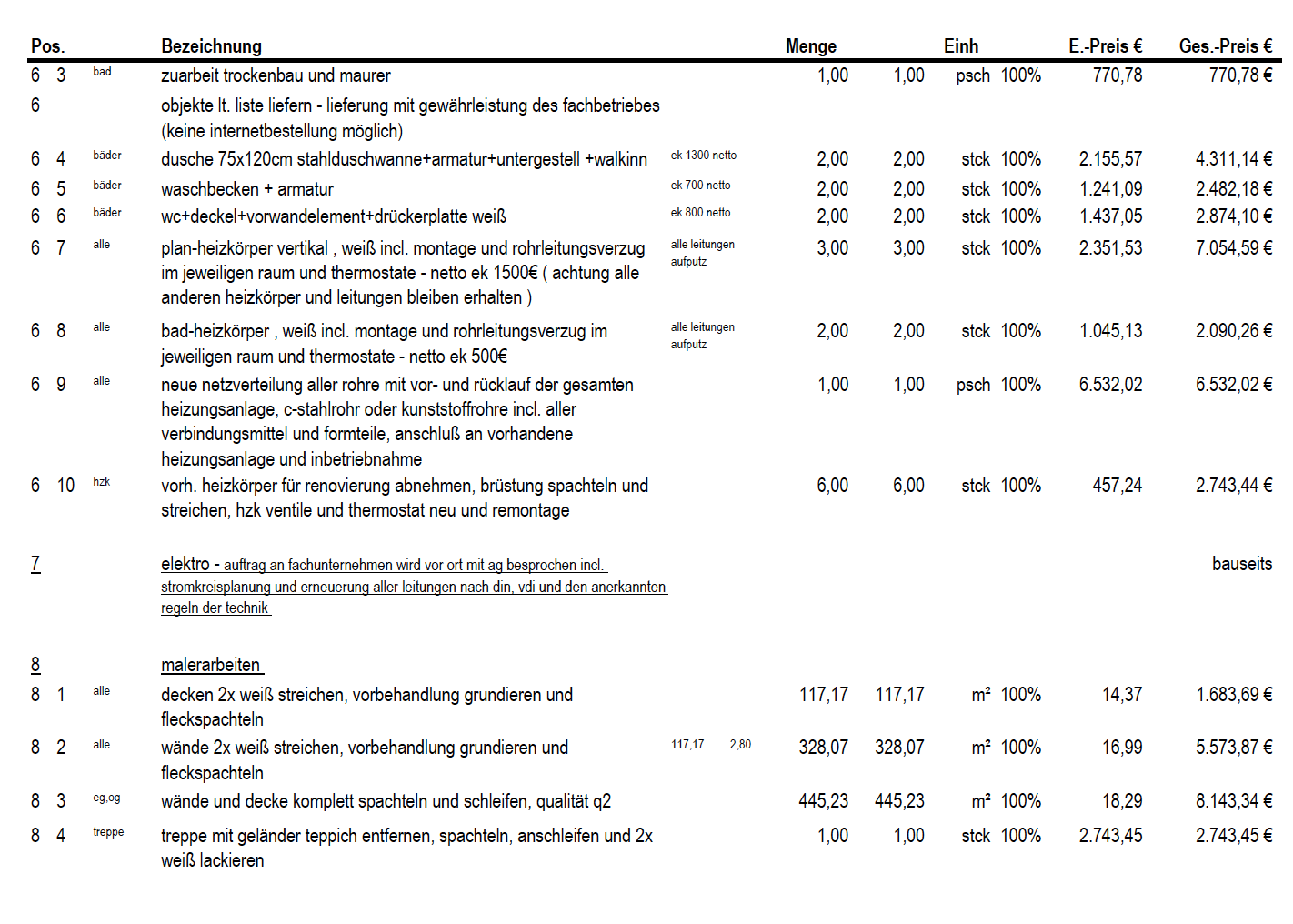

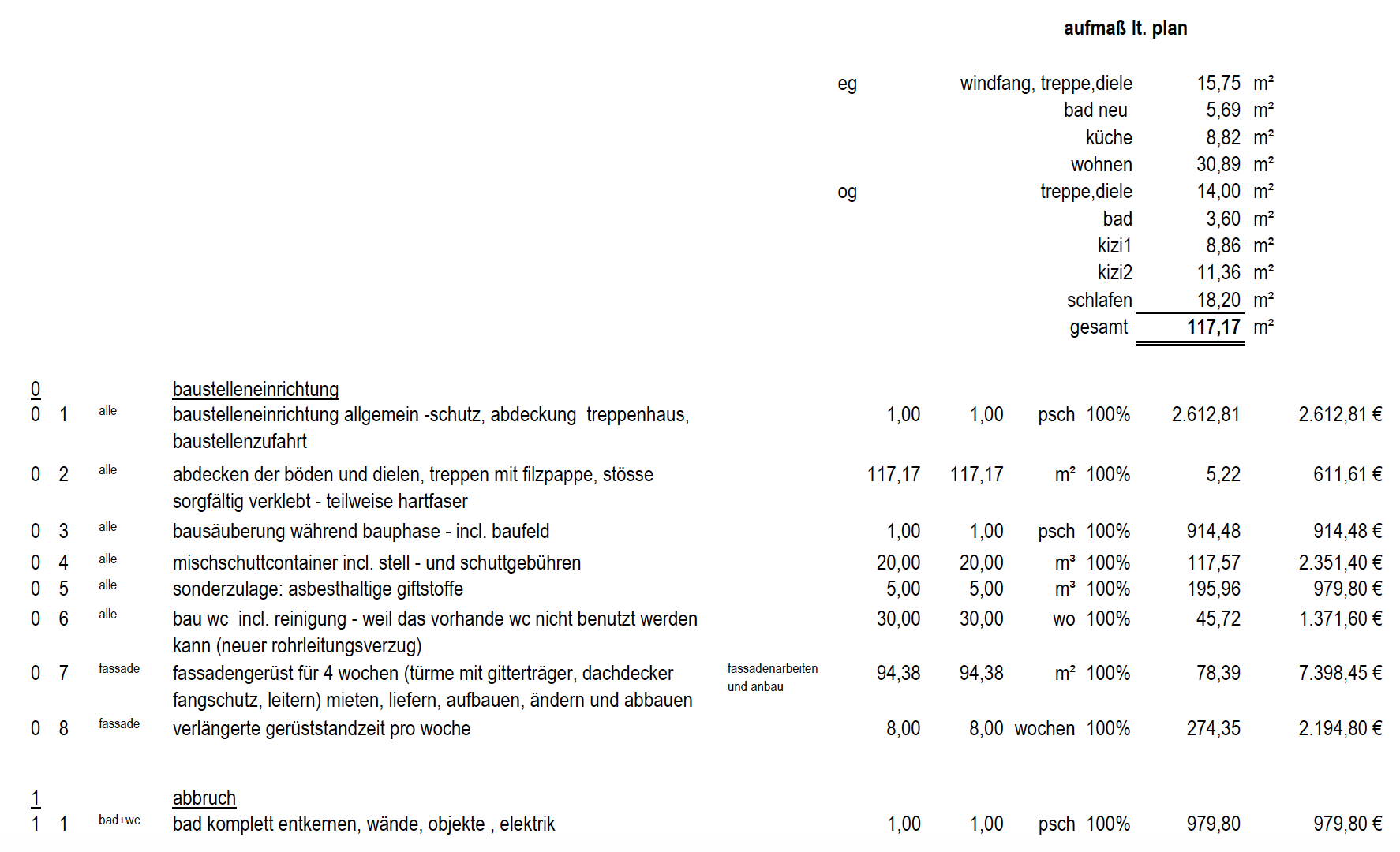

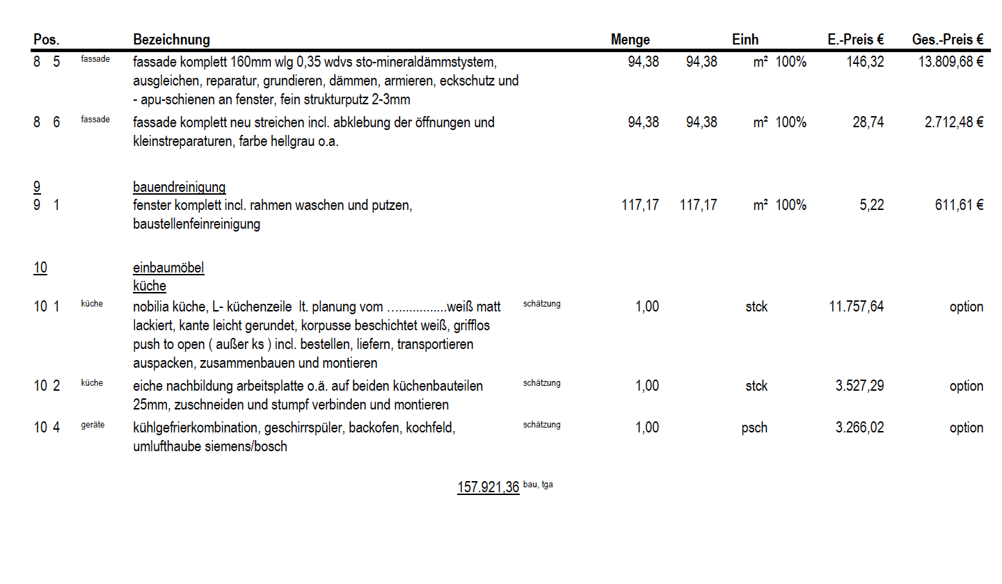

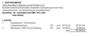

    Hab das erste Angebot (Kostenschätzung!!) von einem GU.
    220k brutto ohne neue Heizung, ohne Elektrik (EL) und ohne Küche. Will sich mal jemand die Posten anschauen und mir sagen, ob das gut oder überzogen kalkuliert ist. Für mich sehen die Positionen (erschreckenderweise!!!!) ganz "günstig" aus.

    Gerne. @tomtom84 Stell mal ein

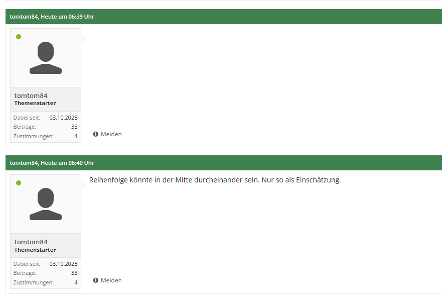

    Reihenfolge könnte in der Mitte durcheinander sein. Nur so als Einschätzung.

  13. #53 nordanney, 06.05.2026
    nordanney
    nordanney
    15.09.2021
    7.002
    4.203
    Niederrhein
    Schätze, dass das eine kostenlose Sanierung wird ;-)
    Die Liste fehlt

    Ich sehe sie. Ich sehe sie, weil @tomtom84 mich für die Hausplanung freigeschaltet hat.
    @tomtom84 Du musst hier in den Beiträgen einfach nur Dateien mit einfügen (unten rechts). Man braucht im Gegensatz zu den Unterhaltungen keine Alben erstellen und auch keinen freischalten.

    Wer hat denn das LV aufgestellt?
    Ist das jetzt pauschal angeboten oder nach EP?

    Hallo VollNormal, dieses ist von einem GU nach Besichtigung/Bemessung vor Ort erstellt.
    Ist natürlich sehr bequem, weil ja alles übernommen wird. Gleichzeitig war es natürlich schwierig EL anzumelden. Auch verständlich, weil das seinen Ablauf stört aber ich bin jetzt nicht im Schloß aufgewachsen und würde theoretisch auch viel (vor allem) der Abbrucharbeiten übernehmen.
    Wollte hier mal nur Meinungen von erfahrenen Leuten besprechen. Hab aber auch schon eine Tendenz

    Was fehlt für eine Kernsanierung? Fensterbänke innen und außen. Türen nur streichen. Elektro. Alles, was mit Dach(dämmung) und Kellerdeckendämmung zu tun hat. Wände nur streichen - ist der Putz nach dem Entfernen der Tapeten sowohl an Decke als auch Wänden ok? Heizkörper bleiben bestehen. Alte Heizung bleibt bestehen. Perimeterdämmung? VOB für Verbraucher geht gar nicht - bitte nach BGB arbeiten lassen.
    Der ganze Spaß dann für 220k und 97qm Wfl. (lt. Dir bzw. 117qm lt. Angebot) - 2.270€/qm dafür, dass ne Menge "fehlt". Ist ein guter Preis für den GU, nicht unbedingt für Dich.
    Nur mal kurz rübergeschaut für einen ersten Eindruck.

    Vielen Dank für die Einschätzung. Ich fand es auch insgesamt umwerfend, aber im wahrsten Sinne.
    Kellerdecke und oberste Geschoßdecke mach ich selbst.
    Elektro macht ein Freund von mir.
    Dach sonst "ok".
    Daher glaube ich, da kann ich mit unabhängigem Bauleiter und Einzelvergabe, Eigeninitiative und paar Dingen selber machen mehr für das Geld rausholen.
    Kriege noch die Kostenschätzung vom unabhängigen BauIng/Bauleiter. Die nächsten Tage/Wochen.
