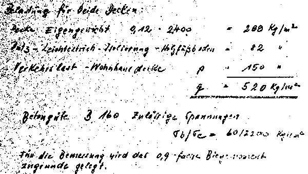

    für eine Sanierung erwägen wir den Einbau eines schwimmenden Estrich. Bisher sind Massiv-Dielen auf Balkenlager verlegt, dazwischen alte Wolle. Darunter ist eine Massiv-Stahlbetondecke (BJ 1958). Der jetzige Aufbau hat eine Höhe von Betondecke bis Dielen-Oberkannte von 12cm. Die Weichholzdielen sind abgenutzt, ließen sich vlt. noch einmal schleifen. Dämmung zum ungeheizten Keller ist mangelhaft.

    Statisch wäre auch noch die Frage, ob Estrich passt. Das sollte aber eigentlich kein Problem sein. Die Betondecken sind laut alten Plänen ausgelegt für 200kg/m² Eigengewicht + 82kg/m² Putz-Leichtestrich-Isolierung-Holzfußboden + 150kg/m² Verkehrslast = 520kg/m². Entspricht die Verkehrslast noch heutigen Standards?
    Bei 5,5cm Estrich wären es nach meiner Rechnung 110kg/m² statt der heutigen 82kg/m² Holzboden. Was dort mit Leichtestrich gemeint ist, ist noch unklar, vlt. nur eine Beton-Ausgleichschicht auf der Betondecke?

    Bei mir sind es in Summe 432 kg/m². Die 200 kg/m² sind die Decke, die gehen ab. 150 kg/m² Verkehrslast ist unteres Limit. 200 kg/m² wäre besser.
    Ich würde zuerst die Statik prüfen lassen.

    Eigegewicht der Decke sind 288 kg/m², nicht 200 kg/m². Bringt dir aber nichts.
    Es muss geprüft werden, wie viel der Bodenaufbau wiegen darf, und welche Verkehrslast dabei übrig bleibt. Wobei 150 kg/m² das Minimum sind.
    Dann kann man sehen, welcher Boden möglich ist. Umgekehrt bringt nix.

    Danke, ein Fall von fehlerhafter Entschlüsselung historischen Materials. Im grünen Bereich wäre man also, wenn man den berechneten Belag weiterhin einhält. Ich weiß dabei nicht, was mit Putz-Leichtestrich-Isolierung-Holzfußboden gemeint war. Es bestand nur Holzbalkenlager mit Wolle und Dielen darauf. Wenn diese runtergenommen werden, sollten das die angenommenen 82kg/m² sein. Darunter sollte die Betondecke sein, eine weitere Isolierung bzw. Estrichschicht ist mir nicht bekannt. Lediglich im Eingang liegt ein alter Estrichaufbau auf gleichem Niveau mit altem Marmorstein. Das war kein schwimmender Estrich soweit ich weiß, und wird sicher über den Annahmen für den Holzaufbau liegen. Das wird man aber sehen, wenn der weggestemmt wird und der Holzaufbau entfernt wird.

    Im Vergleich schreibt die DIN EN 1991-1-1 (12.2010) auch bei ausreichender Querverteilung 153kg/m² vor (Wohn- und Aufenthaltsräume Räume und Flure in Wohngebäuden,
    Hotelzimmer), 204 ohne ausreichende Querverteilung.
