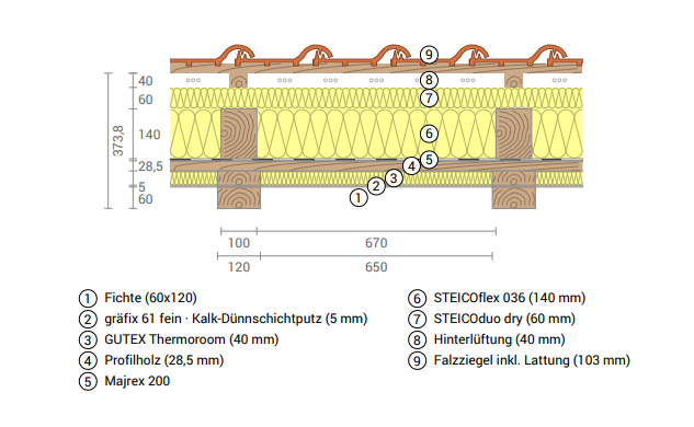

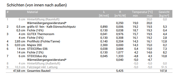

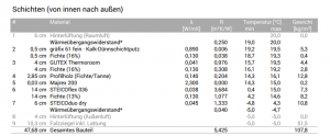

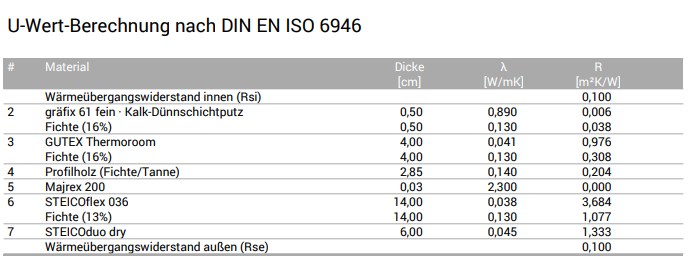

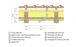

    wir haben nun einen Vorschlag für den Dachaufbau.
    Hintergrund: Mehr als 20cm Aufsparrendämmung erlaubt uns das Denkmalamt nicht. Zwischensparrendämmung geht auch nicht, da die Sparren weitestgehend sichtbar bleiben sollen (Wunsch von uns + Vorgabe Denkmalamt. Die Dachschrägen werden (zwischen den Sparren) noch mit einer Deckenheizung versehen.
    Meinungen zum Dachaufbau?
    Danke, Gruß
    Sebastian

    Nach m. V. haben sich folgende kleinere Fehler eingeschlichen. Vielleicht irre ich mich, aber ein Klärung kann nicht schaden.
    Bild 1: Wärmeübergangswiderstand R_si = 0,10 m²K/W anstatt 0,25 m²K/W
    Bild 1: Kalk-Dünnschichtputz: 1,00 W/mK anstatt 0,89 W/mK
    Bild 2: Wärmeübergangswiderstand R_se = 0,04 m²K/W anstatt 0,10 m²K/W
    BIld 2: Kalk-Dünnschichtputz: 1,00 W/mK anstatt 0,89 W/mK
