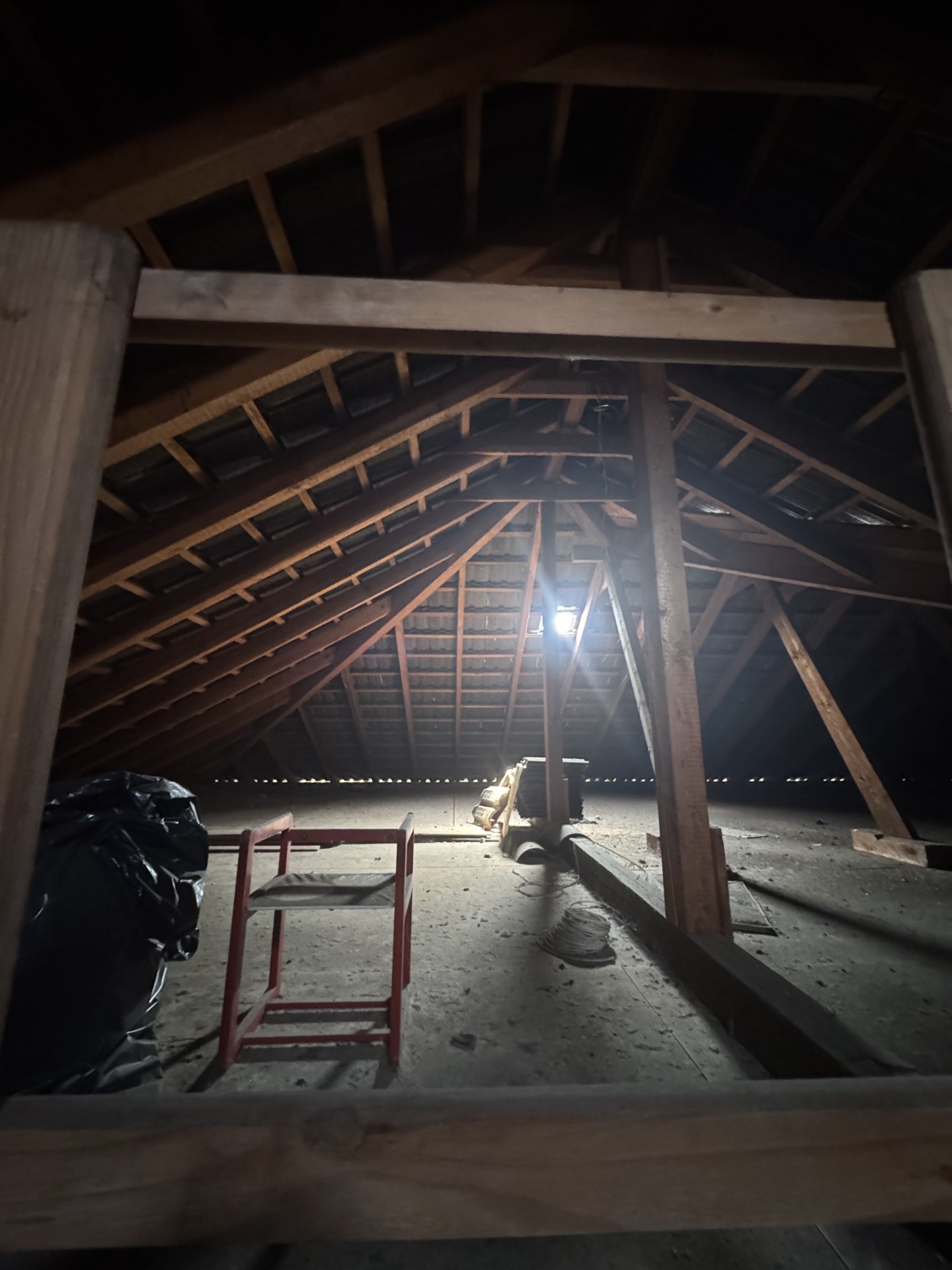

    Laut Unterlagen ist das entfernen der inneren Spanplatten nur unter Zerstörung möglich. Ob die danach also Wiederverwendung finden kann, bezweifle ich. Ansonsten danke für die Tipps.
    wie hier zu sehen ist die Erdgeschossdecke ebenfalls mit 80mm Mineralfaserplatte gedämmt. Sollte die Dämmung aus der Wand, sofern noch funktionsfähig, dann einfach auf die Decke oder ebenfalls in das Gefach?

    Und ichsachnoch, Full Quote tut nicht not.
    Sobald sie frei liegen, sieht man auch ihre Befestigung, dann weiß man mehr.
    Ich sehe b.a.W. keinen Grund für die Öffnung der Decke. Eventuell will man im Dachraum noch eine Abstellkammer dämmen.

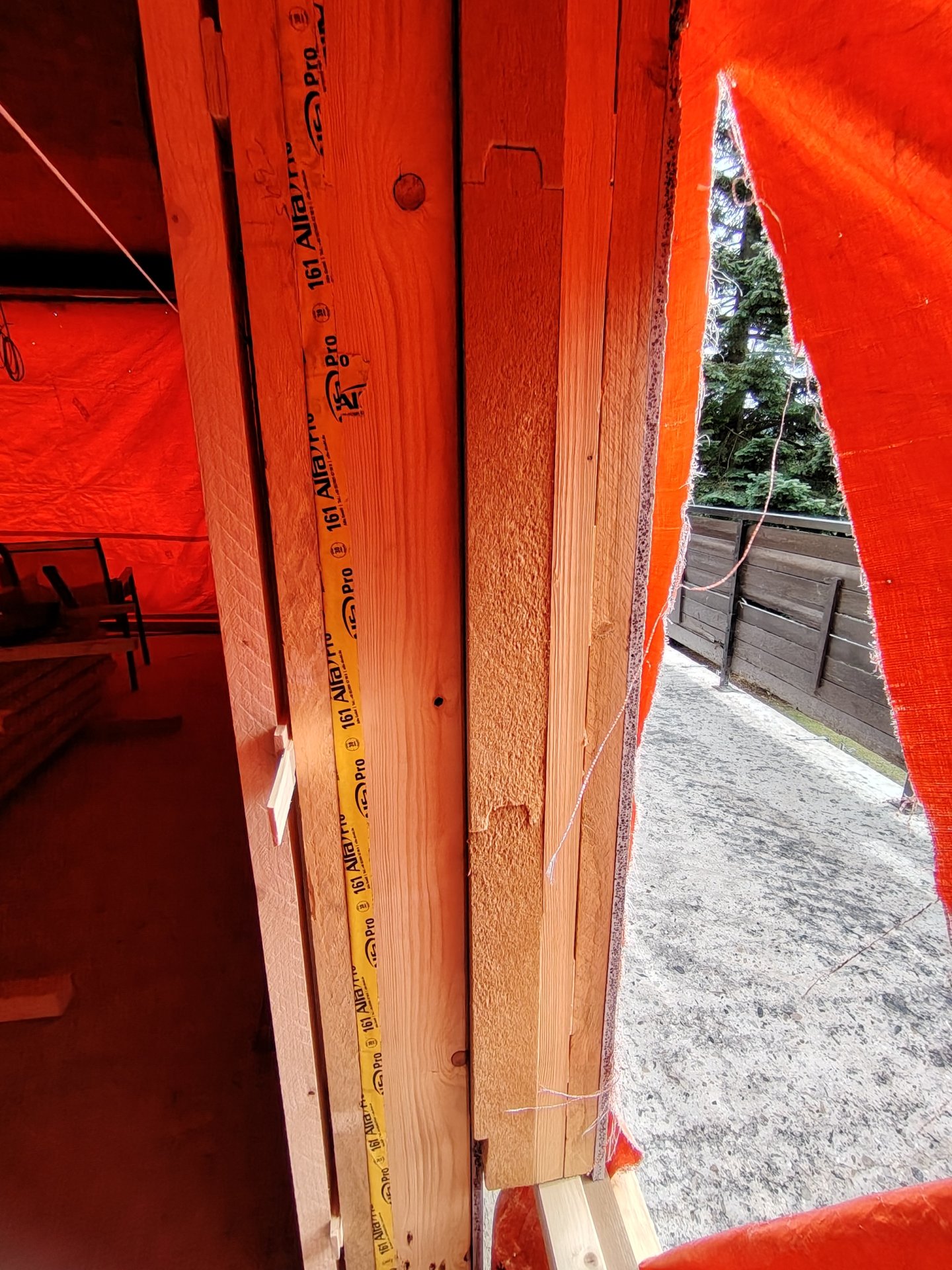

    wir haben ein Fertighaus saniert und sind dabei nach den hier genannten Maßstäben sicher zu weit gegangen – bei uns lag aber eine Geruchsproblematik aus Wand- und Bodenaufbau vor, deshalb Vollentkernung bis auf das Ständerwerk. Machbar ist es, insofern vielleicht ein paar Punkte aus der Praxis:
    Wandaufbau: innere Spanplatte bei uns raus, stattdessen OSB, alles gemäß neuer Statik. Übernimmt die Aussteifung, und die überarbeiteten Wände sind spürbar stabiler als vorher. Gefache mit Einblasdämmung. Außen zusätzlich Holzfaser – bei euch fällt das wegen des Klinkers ohnehin weg.
    Luftdichtheit: alle OSB-Stöße und Anschlüsse verklebt, keine Folie. Die OSB-Ebene ist bei uns die luftdichte Ebene.
    Decke: ebenfalls neue OSB-Scheibe. Wichtig ist hier die Statik – nach heutigen Lastannahmen mussten wir zwingend im Rahmen des alten Gewichts bleiben und durften keinesfalls schwerer werden, weil sich der Ansatz der Schneelasten geändert hat. Das deckt sich mit dem, was zum Dach schon gesagt wurde: statisch gibt das nicht viel her.

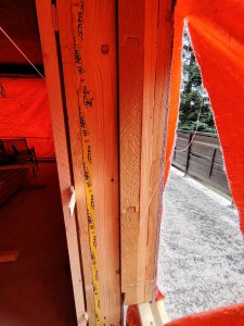

    Installationsebene: mit 6x4 hergestellt, flexible Holzfaser dazwischen. Was man einplanen sollte: das musste komplett mit Nivellierschrauben und Unterleghölzern in Waage, Lot und Flucht gebracht werden. Je nach Anspruch an die Oberflächen ist das ein erheblicher Aufwand. Bei der Elektroinstallation war man über die Ebene dann sehr dankbar.
