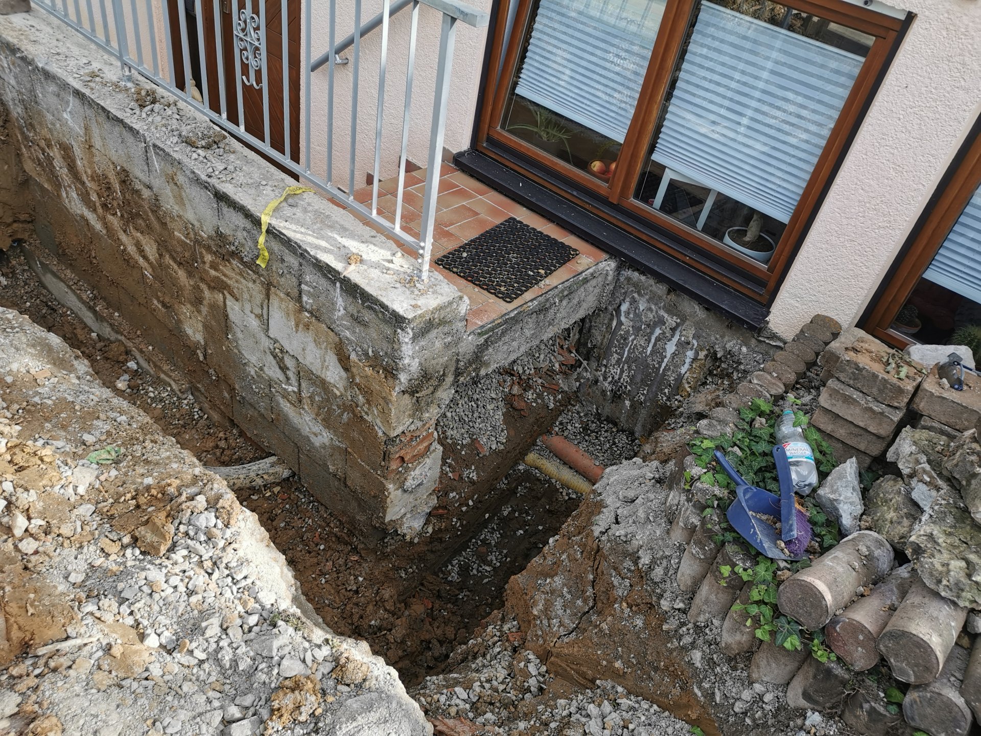

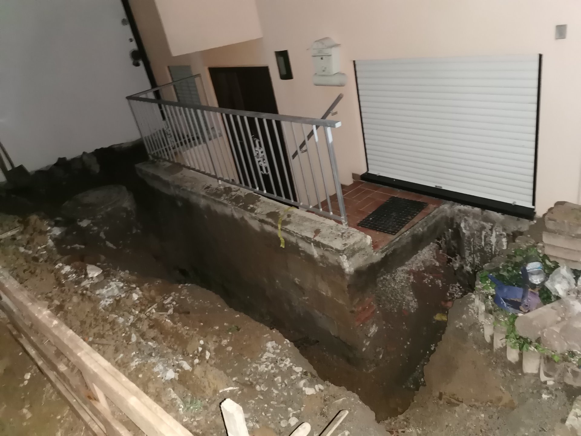

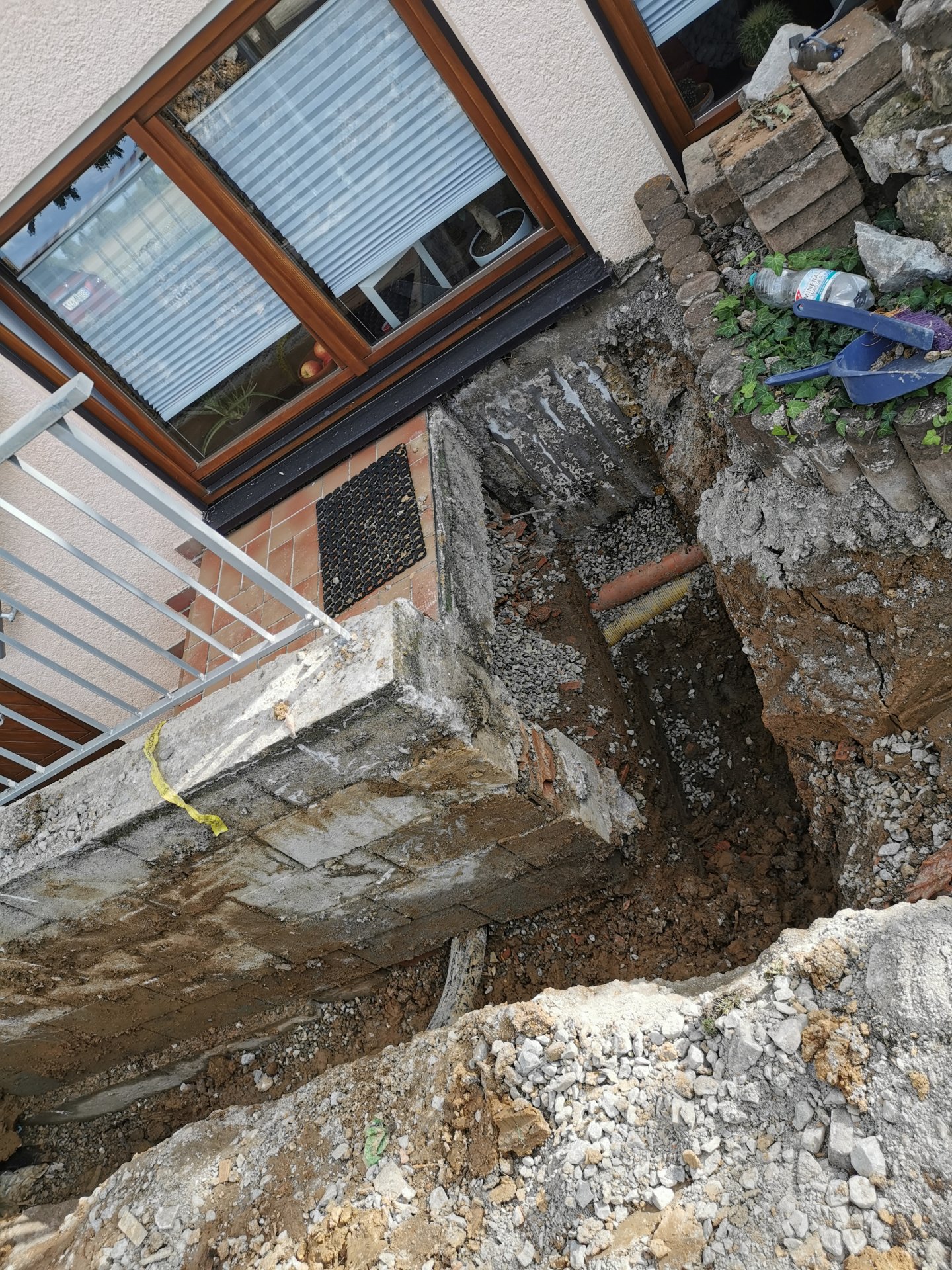

    Hallo Bauexperten,
    ich habe schon einige Tipps durch Mitlesen im Forum holen können, jetzt habe ich aber einen Fall bei dem ich konkrete Hilfe benötige. Deswegen wende ich mich gerne an euch.
    Zum Projekt: Wir haben seit Jahrzehnten ein Feuchteproblem mit unserer Stützmauer der Treppe zur Einliegerwohnung. Der Putzt innen blättert immer wieder ab. Zusätzlich hatte sich der Hof jenseits der Mauer gesenkt, sodass wir entschlossen haben, aufzugraben. Das Haus gehört meiner Schwiegermutter, wir übernehmen es demnächst.
    Die aktuelle Situation seht ihr in den Bildern.
    Folgende Fragen im Detail:
    Hauswand: Das Haus ist Baujahr 1991 und ich hatte bisher die Vermutung, dass der Keller eine Weiße Wanne ist, aus folgenden Gründen: Keine Feuchte im Keller, Baupläne bzw. Beschreibungen enthalten Angaben zu WU-Beton, Fugenblechen etc. Beim Aufgraben sieht man zusätzlich eine Drainage ums Haus, die intakt ist und auch in den Plänen. Trotzdem war an der Hauswand eine schwarze Bitumen- bzw. Wellbitumenmatte etc., die aber abblättert und beim Aufbaggern teilweise weggefallen ist. Was könnte das gewesen sein und wie schließe ich daran an?
    Betonmauer: Man sieht auf den Bildern, dass die Betonmauer nur im tiefsten Bereich der Treppe auf der Bodenplatte steht, danach sitzt sie mehr oder weniger auf der Erde auf, unter dem obersten Podest war sie einfach auf Schotter betoniert. So bekommt man das natürlich nicht wirklich abgedichtet. Der Plan wäre jetzt, entsprechende Fundamente zur Unterstützung des frei hängenden Teils zu betonieren, und den Teil unter dem obersten Podest mit einer Mauer zuzumauern (Schalungssteine + Stahl + ausgießen), um auch das Podest zu unterstützen. Die Drainage, die unter der Treppe durchläuft, würde ich lassen, um dort weiterhin zu entwässern, und nach der Mauerabdichtung die neue Drainage um die Stützmauer herum an die bestehende anzuschließen.
    Wie ist eure Einschätzung dazu?
    Herzlichen Dank im Voraus.
    Nico
  2. #2 Fabian Weber, 15.09.2019
    16.591
    6.621
    Das ist doch keine Betonmauer, das ist doch Mauerwerk.
    Ich würde es einfach von außen schwarz abdichten und von innen mit Dichtschlämme. Dann ist zwar nicht von unten abgedichtet aber ich denke, jetzt nicht soviel unten kommt. An den Bereich unter der Treppe kommt man halt nicht dran.
