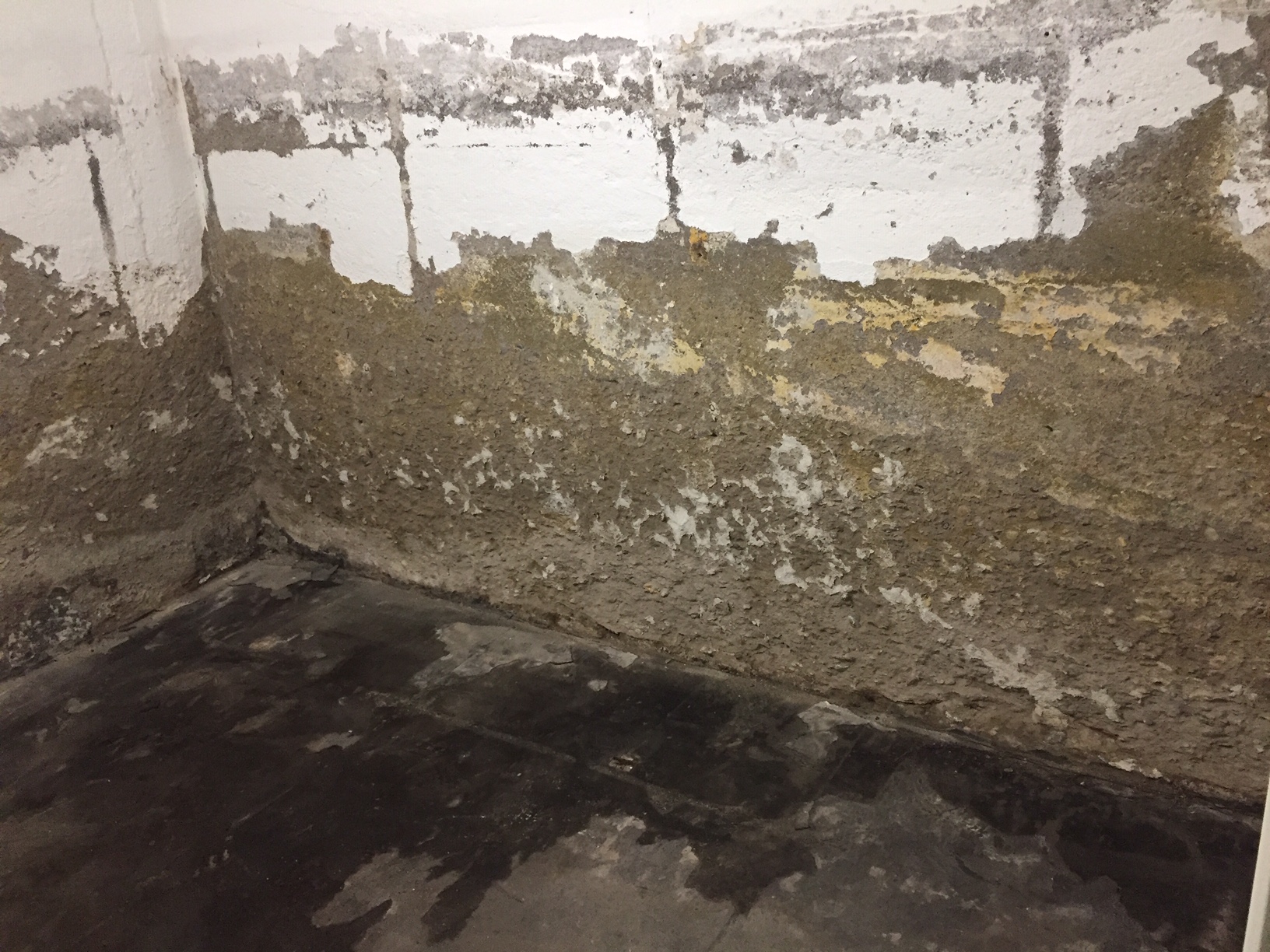

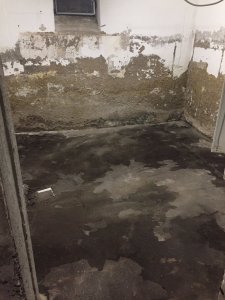

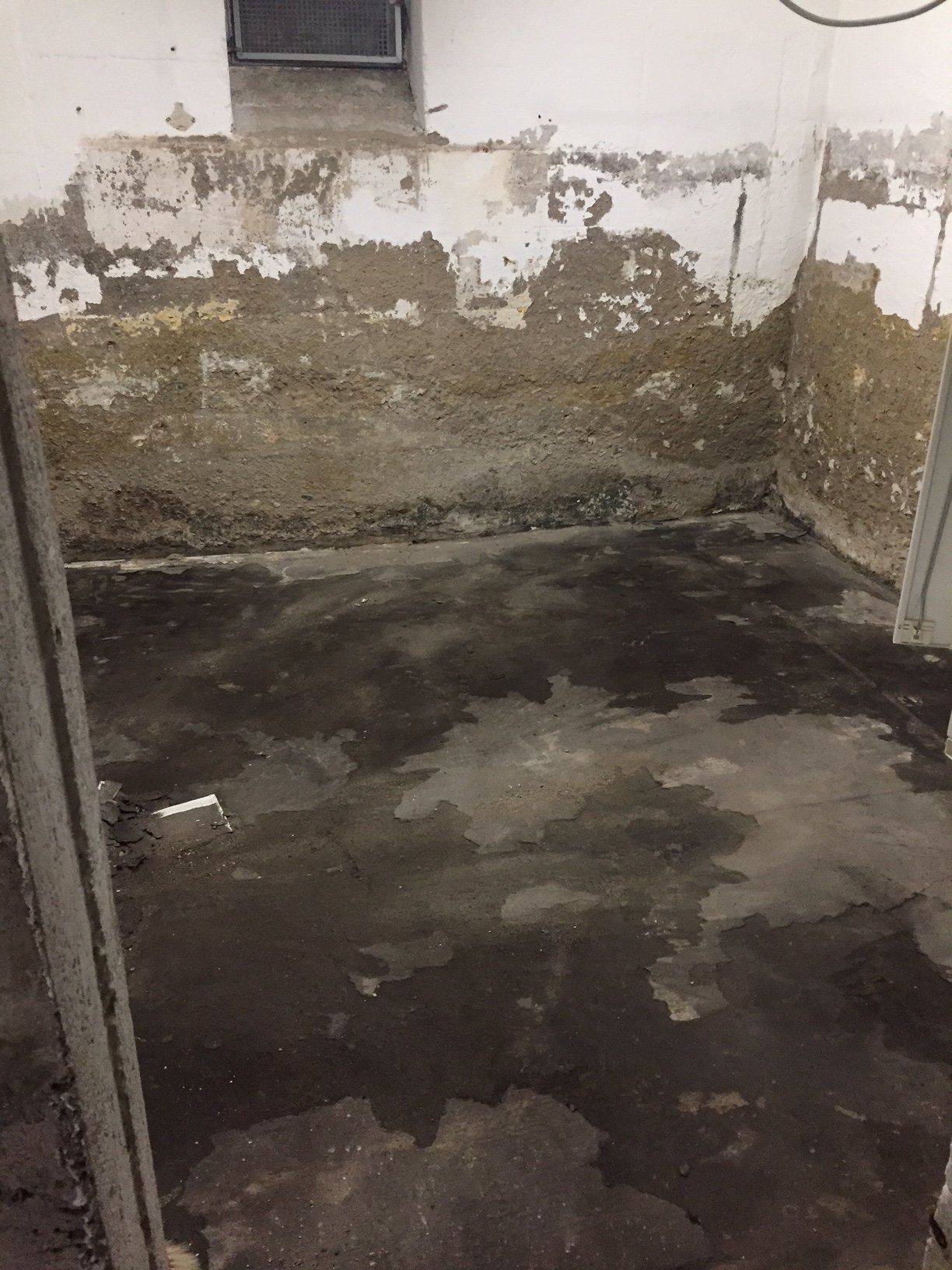

    Hi, ich habe eine Frage was ich mit dem Boden in einem Kellerraum machen soll. Zuerst einmal die wichtigsten Daten:
    EFH 1957, Kellerwände 30cm Stampfbeton, unbeheizt, Keller wurde mal saniert, durchgefliest bis auf diesen Raum, normal feuchte Räume, Wände im Erdreich auf der exponierten Seite (keine Garage oder Terrasse) Feuchtigkeitsschäden, wahrscheinlich auch tatsächlich leicht feucht, Abdichtung der Wand nach aussen nur Bitumenanschtrich, Bodenplatte unbekannt, Keller wird belüftet und hat, nachdem eine Tonne Holzverkleidung entfernt wurden, jetzt ein gutes Raumklima (kein Modergeruch)
    Bodenaufbau in dem betroffenen Raum (ca. 3,6 m x 3,6 m, 2,04 m hoch):
    - Sowas wie Beton/Estrich, steht 2cm höher als im restliche Keller
    - Eine verklebte Bahn Teerpappe (oder sowas), teilweise abgelöst
    - Eine weitere Bahn Teerpappe (oder sowas), lose, teilweise 30cm die Wände hoch gezogen
    - PVC Boden lose aufgelegt vollflächig
    Ich habe den losen Putz auf den Wänden und alles Lose vom Boden entfern. Unter dem PVC / die Teerpappen war es komplett feucht, nach weniger als 24 h ist das aber durch lüften abgetrocknet.
    Aktuell hab ich noch andere Baustellen im Haus, so dass ein Trockenlegen der Wände von Aussen nicht im Budget drin ist, aber ich würde den Raum gerne soweit herrichten, dass man den als Lagerraum nutzen kann. Der alte Boden war einfach optisch und vom Nutzen her eine Zumutung.
    Ich glaube nicht, dass die Feuchtigkeit aus den Wänden oder dem Boden so viel ist, dass das ein Problem darstellt, zumindest mit dem regelmäßigen Lüften ist der Keller sehr trocken.
    In dem Raum standen Holzregale und die Vorbesitzer haben diesen Bodenaufbau wohl bei eingebauten Regalen vorgenommen, denn die Regalpfosten haben 2-3 cm tiefe Löcher im Boden hinterlassen :/
    Was wäre sinnvoll dort zu machen? Die Wände würde ich so erste einmal lassen, den Boden könnte ich noch bis zur Bodenplatte abtragen und dann neu Aufbauen. Wie würde man das dann machen? IMG_9759.JPG IMG_9760.JPG IMG_9761.JPG

    Fachgerecht wäre eine Auskofferung auf 25 cm Tiefe, dann Beton-Bodenplatte eingiessen, dann Dampfsperre, dann Estrich.
    Wenn die alten Fliesen auf dem Magerbetonestrich halten - und nur dann:
    Entfernung des Estriches, Grundierung der Bodenplatte, Fliesen.

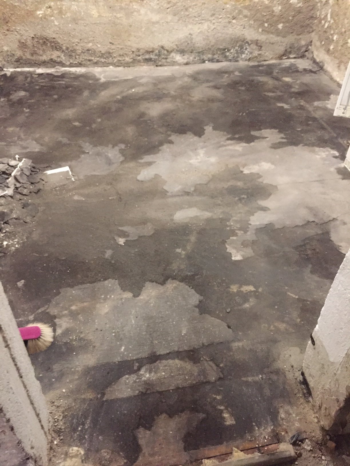

    Hi, also, der Boden ist fast raus. Im Raum standen Holzregale, deren Füße ca. 4 cm im Boden verschwanden. Diesen Boden (vermutlich Zementestrich) wurde nun abgetragen.
    Bzw. wir haben es versucht. Leider kam der darunter liegende Boden mit raus. Dieser ist ca. 2-8 cm Dick (variiert sehr stark) und sieht aus wie Magerbeton oder einfach nur Sand/Kies mit ein wenig Zement gemischt. Der Teil ist sehr brüchig und sandfarben/braun.
    Darunter befindet sich eine Schicht aus Sand/Kies/Erdboden. Sehr tief haben wir noch nicht gegraben, aber ich würde mal schätzen, dass man das einen Stampfboden nennen würde, oder?!
    Im Ergebnis werden wir jetzt alles an "Boden" raus holen und dann vernünftig wieder aufbauen.
    Wie würde man das sinnvoller Weise nach machen? Ich hab die Vorstellung, dass es ganz gut werden würde mit:
    - Ausgraben so tief wie nötig, nicht unter die Fundamente, nivellieren, verdichten
    - Sauberkeitsschicht aufbringen
    - Flies oder Folie (Wenn Folie an den Rändern hoch ziehen)
    - Beton mit einfacher Bewehrungsmatte gießen
    - Fliesen drauf
    Alternativ unter den Beton noch eine Dämmung aus Styropor oder was festeres?!
    Die Erde unter dem Boden ist staubtrocken und liegt wesentlich höher als das Grundwasser. Die Feuchtigkeit auf dem alten Boden war vermutlich nur Kondensfeuchte zwischen den Bitumenbahnen und dem losen PVC.
