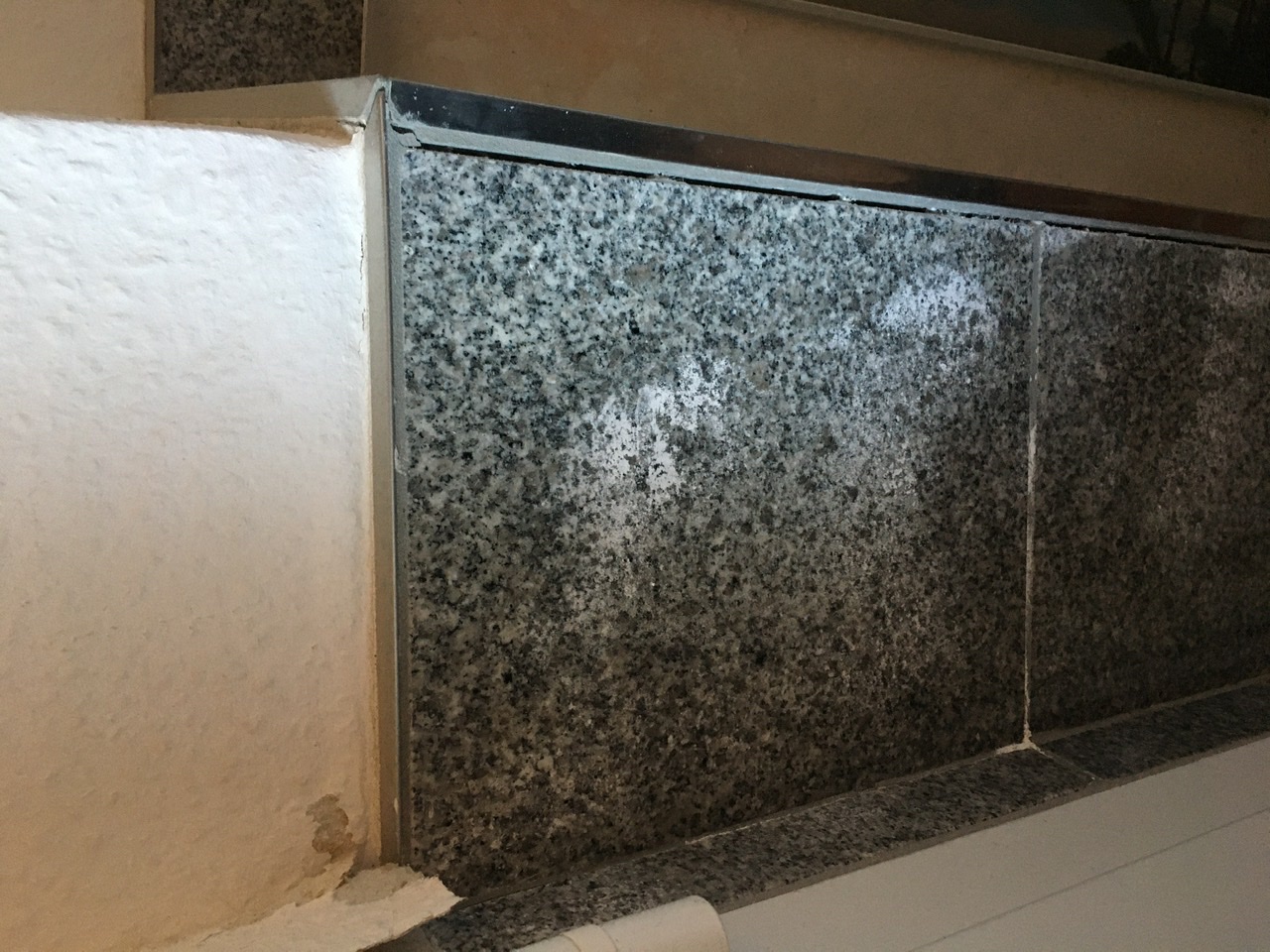

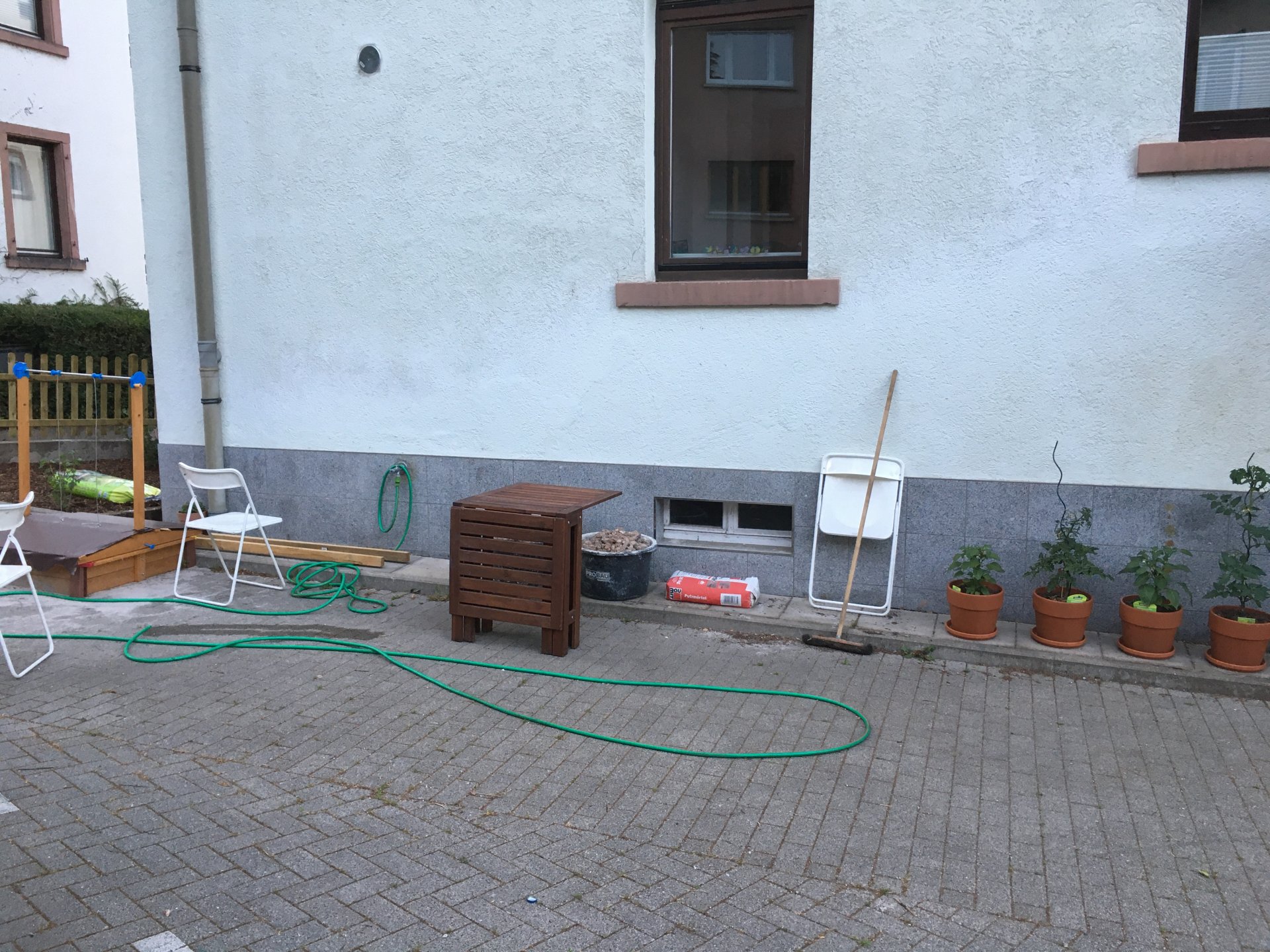

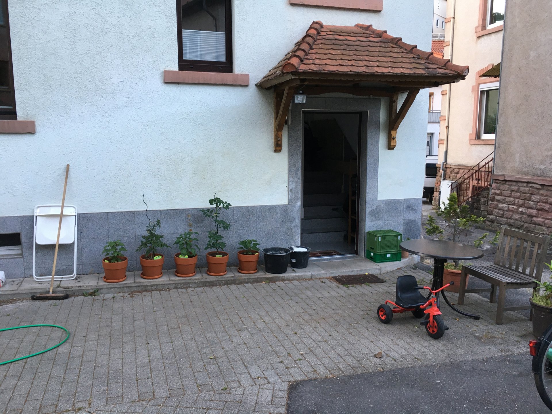

    ich will dieses Jahr die Granitplatten außen entfernen, da sonst die Feuchtigkeit nicht aus dem Mauerwerk kann.
    Mit was kann danach verputzt werden, so dass es die Feuchtigkeit aus dem Mauerwerk gut rausdiffundieren kann?

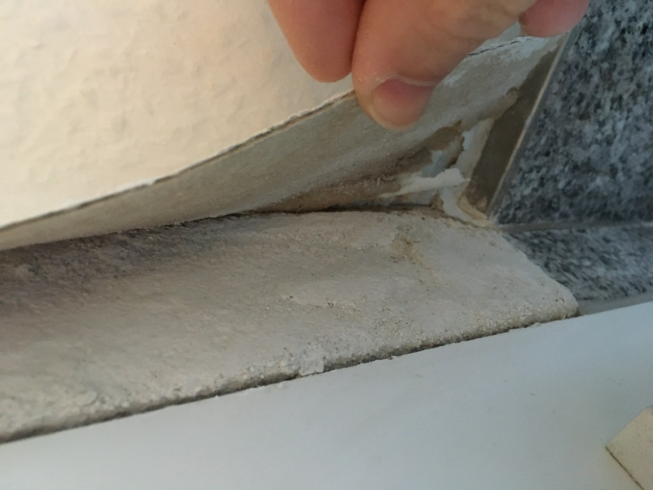

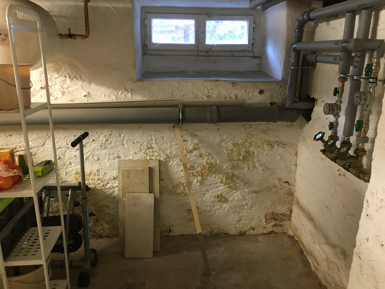

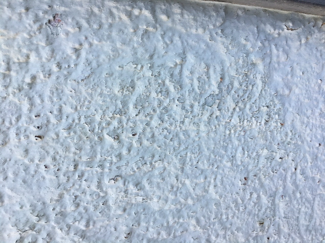

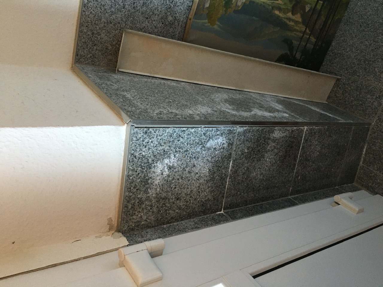

    ja, innen steigt Feuchtigkeit im Mauerwerk hoch. Es geht aber nicht bis ins EG, sondern nur knapp bis über die Oberkante der Granitfliesen.
    Im Treppenhaus (offene Türe) löst sich allerdings die Tapete und weißes Zeug tritt hervor.

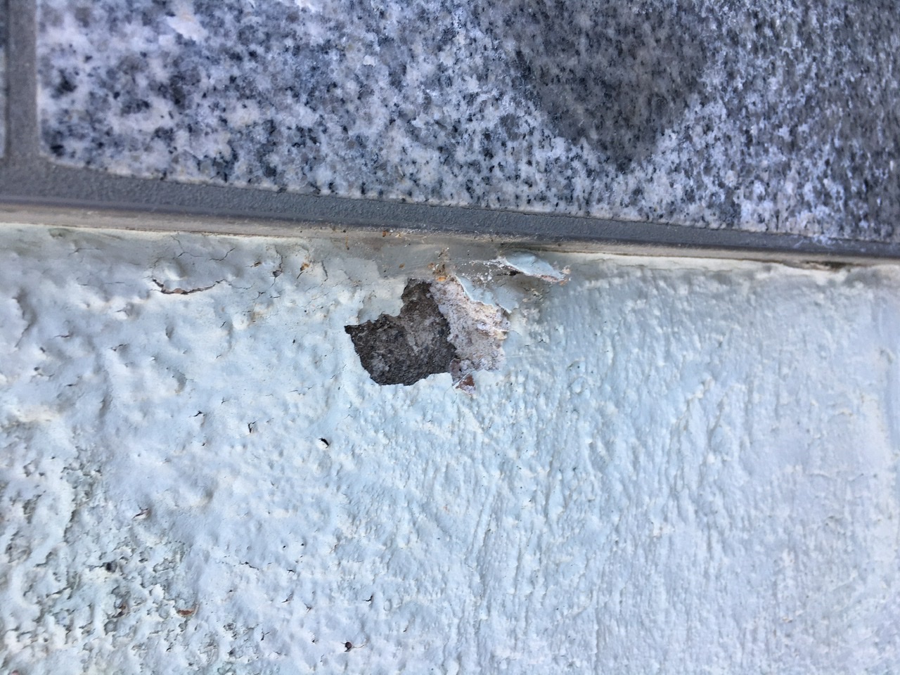

    Außen über den Fließen löst sich an manchen stellen der Putz.

    Aus welchem Baujahr stammt das Gebäude?
    Wie ist der Wandaufbau?
    Wie hoch über den Platten ist der Putz marode?

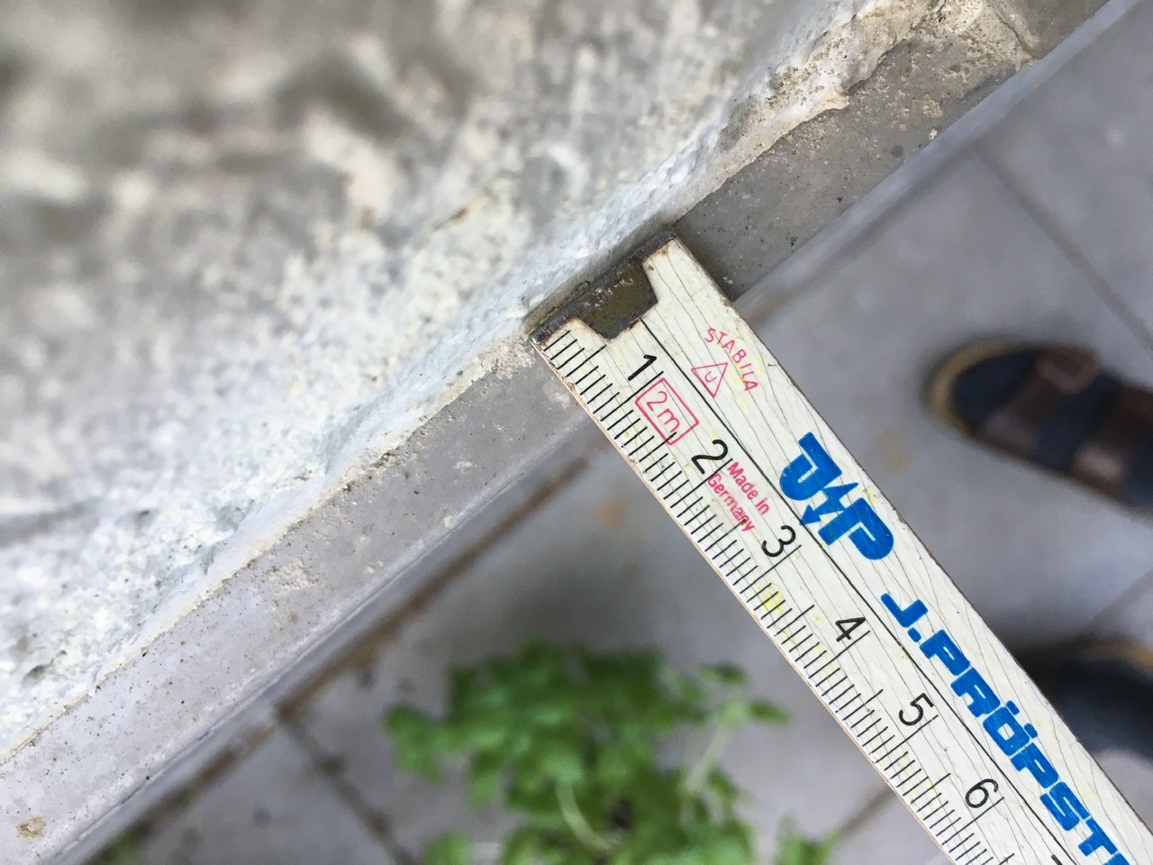

    Wie weit steht die Plattenkante über dem Putz vor?
    Mit welcher Fassadenfarbe wurde gestrichen?
    Ist das weiße Zeug watteartig oder fühlt es sich nach feinen Kristallen, salzartig an?
    Möglicherweise werden Feuchtigkeit und der weiße Belag von Streusalz oder früherer Nutzung als Stall verursacht.
    Evt auch Wärmebrücken und Kondensatbildung.

    Abend,
    Baujahr 1900

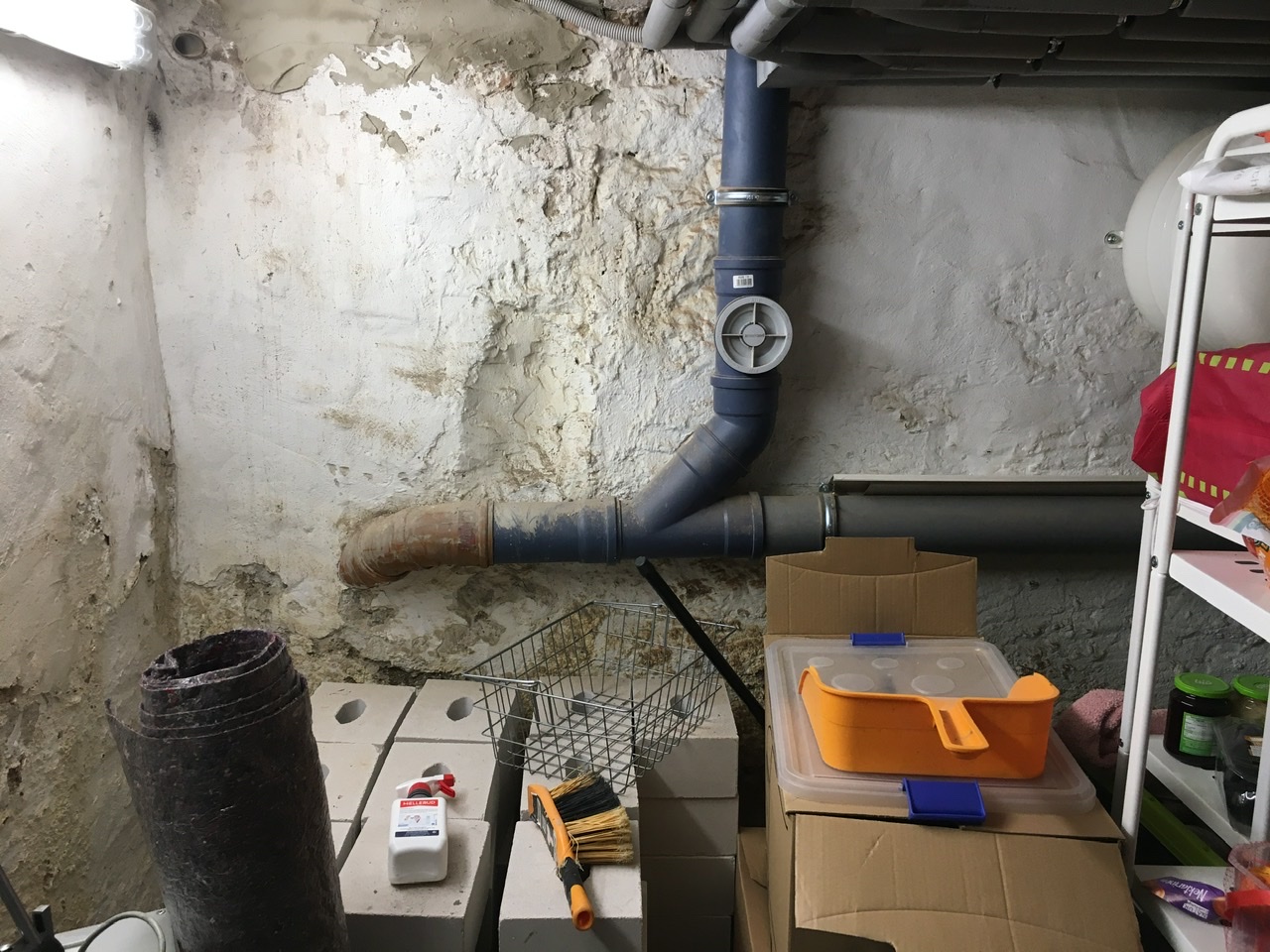

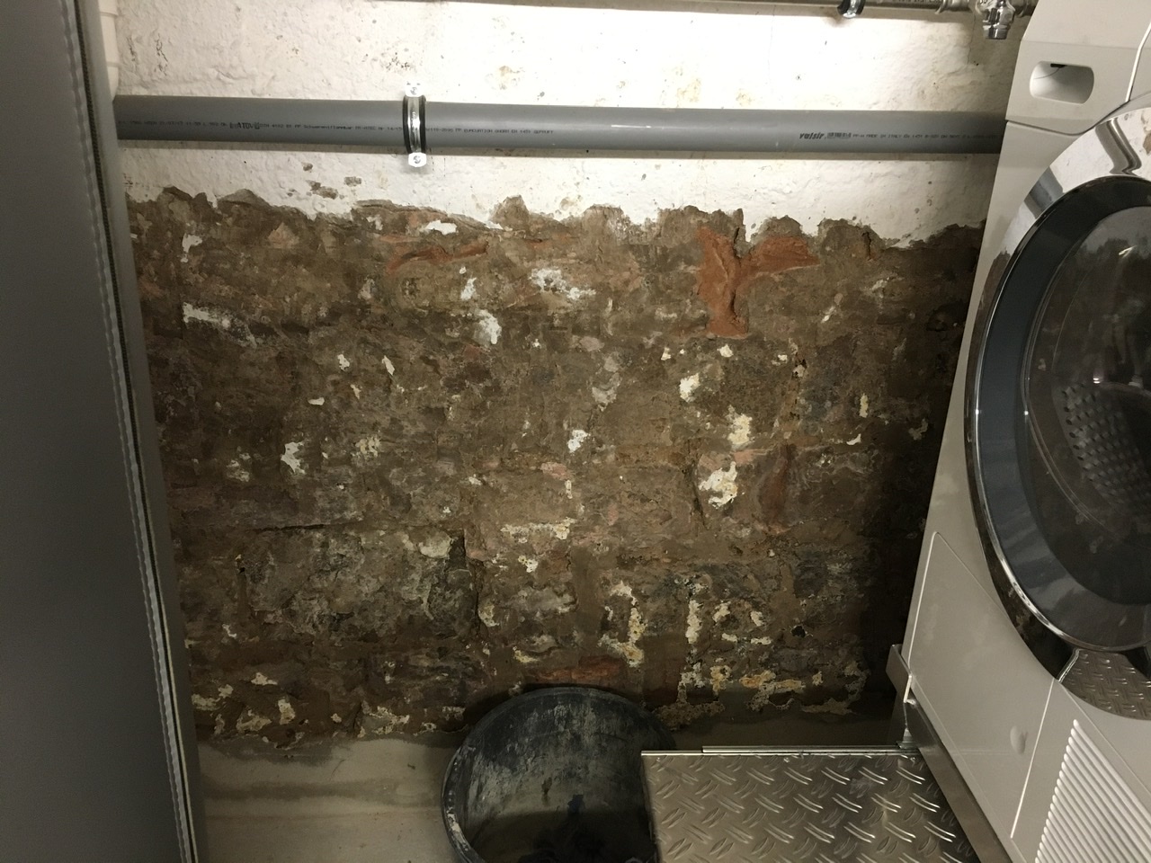

    Kellermauerwerk ist ca. 65cm dick aus rotem Sandstein ( Fotos Kellerwand von Innen).
    Die Platten stehen 10mm über.
    Der Putz ist marode max. 45cm über der Kante der Platten, an einigen Stellen aber auch nicht so hoch.
    Fassadenfarbe ist unbekannt, Haus wurde 2017 erworben.
    Das weiße Zeugs ist Watteartig, sehr fein und weich.

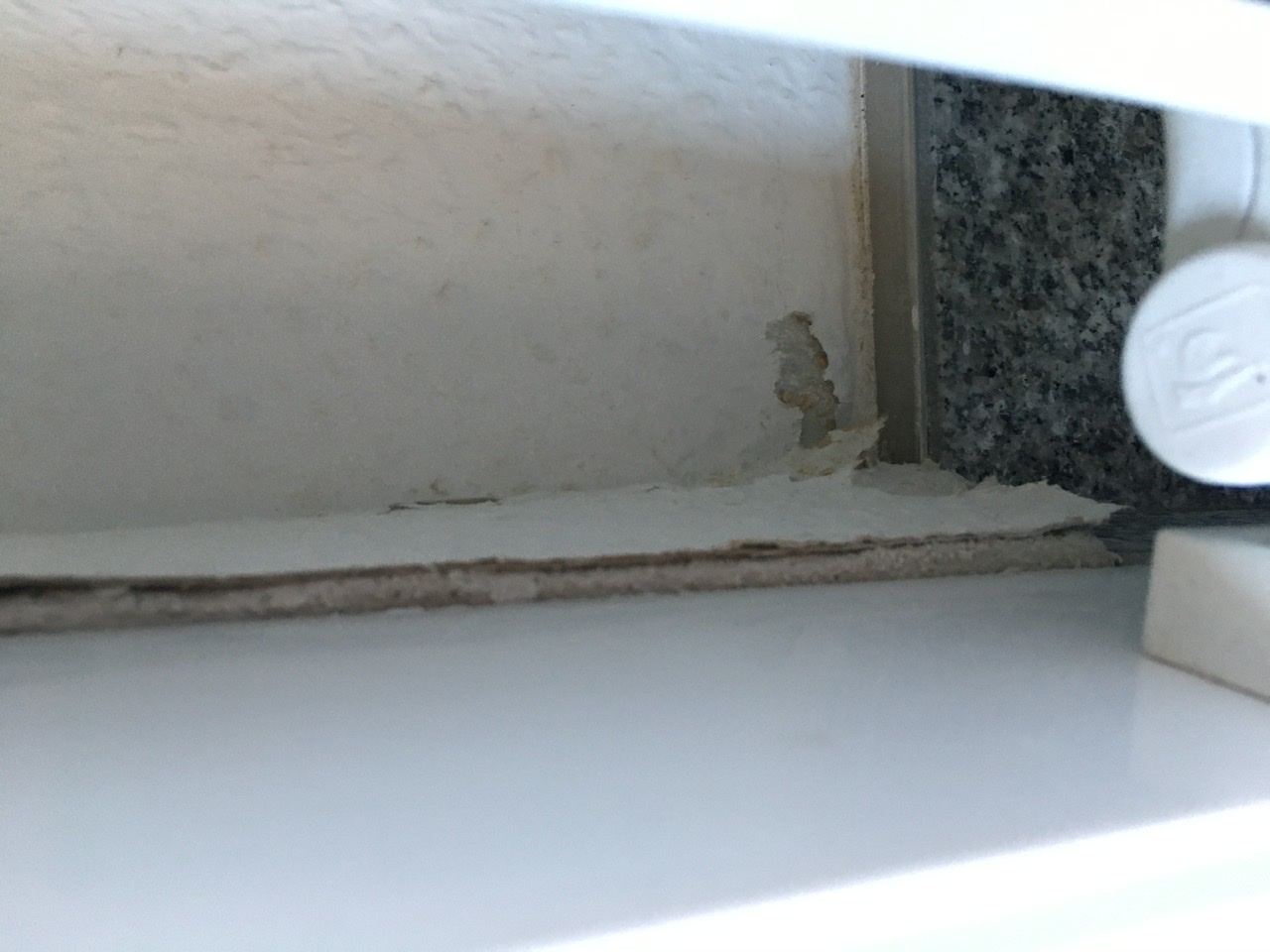

    Das weiße Zeugs und auch die Risse bei den Platten innen waren beim Kauf noch nicht vorhanden, sowie auch der teils weiße Belag auf den Platten innen.

    Gar nicht, das alles nur Makulatur.
    Der vorhandene Sandstein wird so immer 'ziehen', du musst erstmal eine Horizontalsperre etc einbauen, egal was Teichi wieder raushaut.
    Solange du nicht sicher stellst das dein MW keine 'Nässe Feuchtigkeit' mehr zieht, bröselt dir alles wieder im Laufe der Zeit ab, selbst ein Opferputz wird dort nicht lange leben.
    Es ist fast eine Todsünde, derartig massives MV beidseitig einzupacken mit ' Dämmung Putz' etc
    was früher eventuell abgetrocknet ist, steigt nun vergnügt hinauf @Manufact

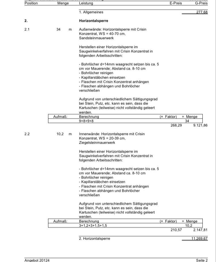

    also es waren drei Firmen für Bauwerksabdichtung vor Ort. Alle drei Firmen schlagen eine Horizontslsperre nach dem Injektionsverfahren vor.
    Alle drei Unternehmen meinten aber, dass die Granitplatten außen mit verantwortlich sind dass die Feuchtigkeit so weit hoch zieht.
    1. Firma : Arbeitet mit Parafin, die Bohrlöcher müssen im Winkel gebohrt werden und mit Heizstäben getrocknet werden, anschließend kommt heißen Parafin rein. Garantie 5 Jahre nach BGB. Preis 400€/m ohne Mwst.
    Gesammtpreis: ca. 20000€
    Eindruck: Wollte schnell zum Abschluss. Laut Messgerät alle Wände gleich nass von oben bis unten. Messmetode unbekannt. Aussage des Mitarbeiters: Es ist noch nicht 5 nach 12, aber 5 vor 12. Die Arbeiten sollten daher schnellstmöglich ausgeführt werden.
    2. Noch kein Kostenvoranschlag. Schwarzarbeit wurde angeboten ( Teile der Arbeiten können mit Barzahlung gemacht werden). Garantie 25 Jahre. Welches Mittel unbekannt.
    3. Für mich das kompetenteste Unternehmen. Vor Ort war eine Mitarbeiter, sie war sachlich, nicht bevormundend und wollte einem nichts aufschwätzen. Messmethode:Digits, nicht alle Wände sind gleich feucht, Unterschiede zwischen Außenwände und Innenwände und Messhöhe. Vorgeschlagen wurde, erst einmal die Granitplatten außen und im Keller den Putz von den Wänden zu entfernen, es könne sein, dass dies schon hilft.
    Ansonsten ist die Methode und Kostenvoranschlag im Anhang ersichtlich.

    Crisin (früher: Crisin 76) im Saugdochtverfahren ist lt. Hersteller nicht für Wohnbereiche zu empfehlen.

    Bezüglich Crisin 76. Es würde ja nur im Keller angewendet werden und zu Wohnräumen wird da nie etwas, dafür wäre der finanzielle Aufwand zu groß. Wir lagern allerdings Lebensmittel im Keller, darum weiß ich nicht ob Crisin das geeignete Mittel wäre.
    Ansonsten würde ich mich noch einmal nach anderen WTA zertifizierten Mitteln umsehen, siehe hier:
    Liste der Baustoffe
    Und es bei Zeit selber machen. Insbesondere mit dem Dichtverfahren, kann man nicht viel falsch machen.
