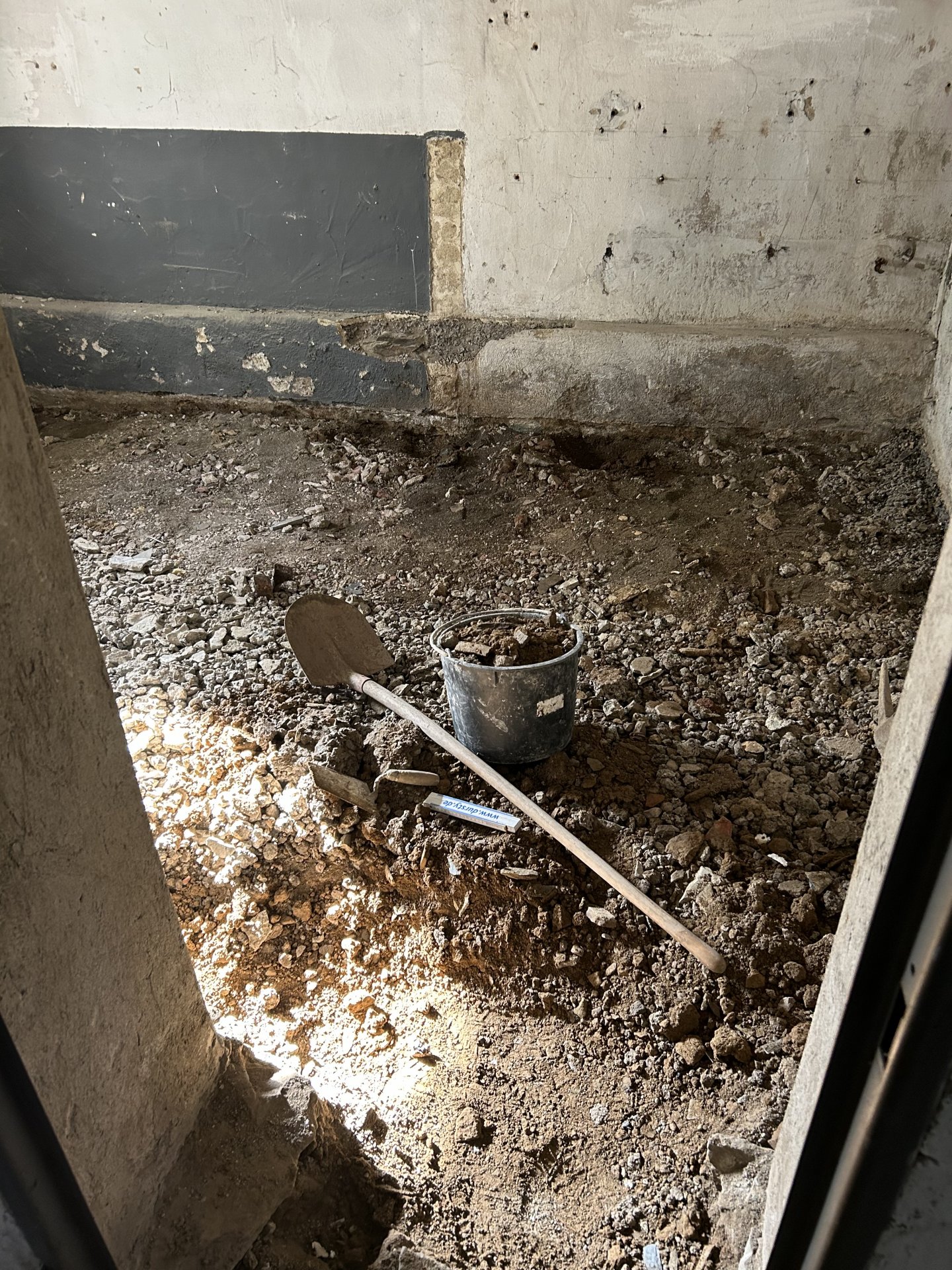

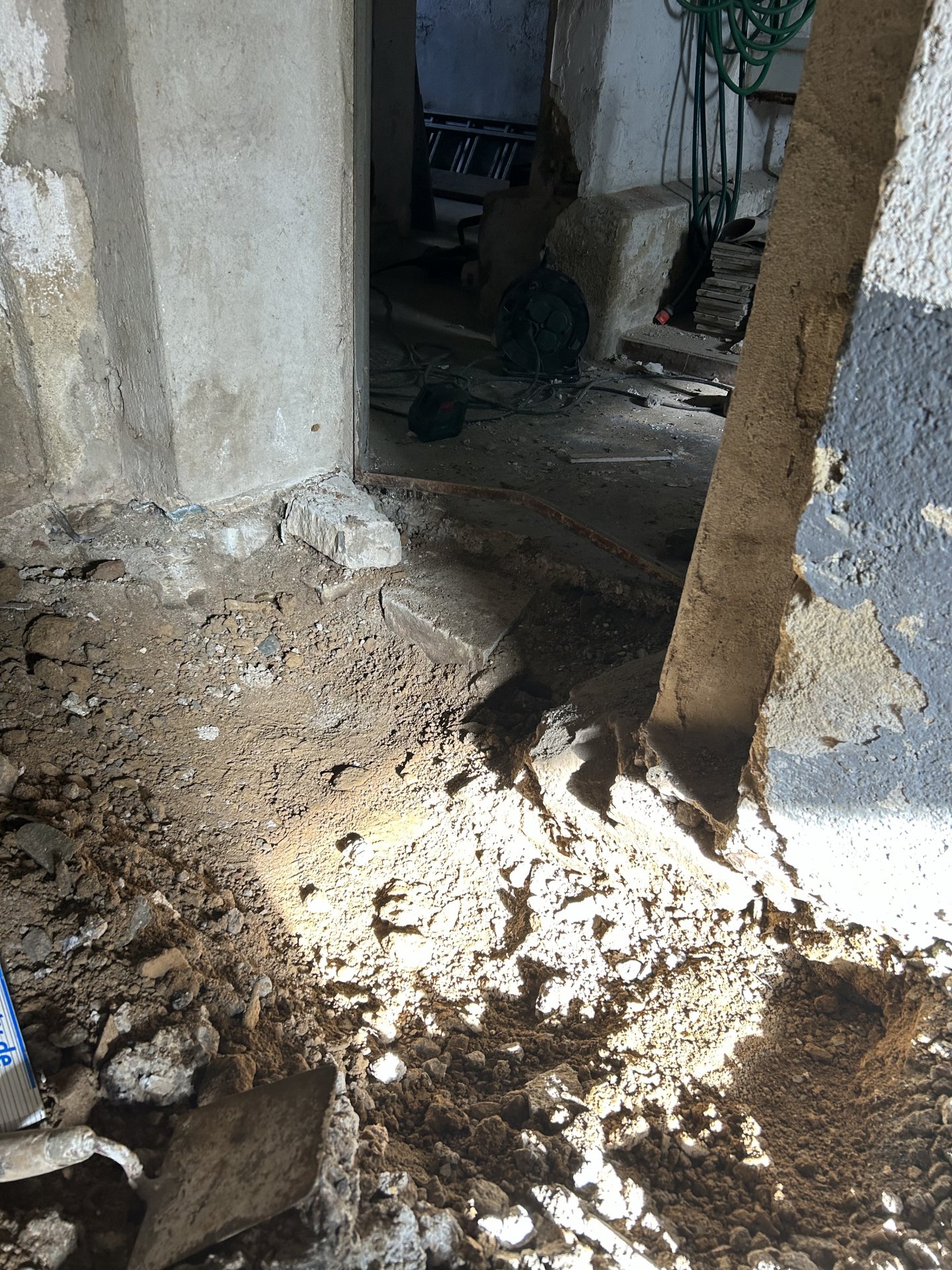

    Dies ist meine erste Frage hier im Forum. Bisher war ich eher stiller Mitleser und habe meistens in alten Themen eine Antwort auf meine Fragen gefunden.
    Kurz zu mir: Ich bin der Jan, 33 und renoviere derzeit das Haus meiner Großeltern (Baujahr 1953).
    Aktuell warte ich noch auf die Baugenehmigung für einen Anbau und stehe generell noch recht weit am Anfang des Projektes.
    Nun zur Frage: Ich möchte einen Kellerraum vertiefen. Der Rest des Kellers ist tief genug um ihn später zu Fließen.
    Nun soll in diesen Raum auch Estrich. Der Untergrund besteht wohl aus Lehm.

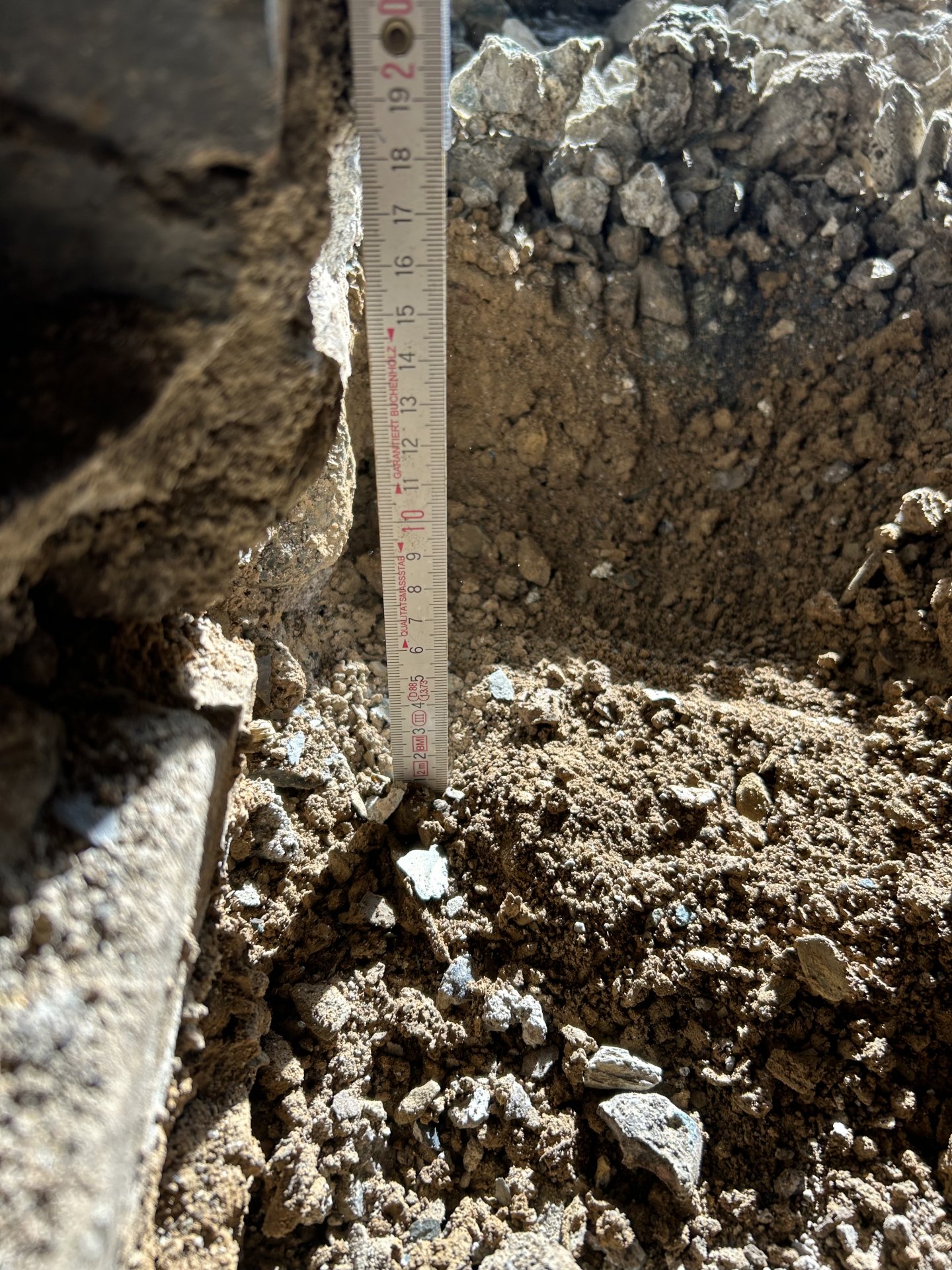

    1. Wie tief würdet ihr ausschachten?
    2. Wie würdet ihr den Boden neu aufbauen, also mit welchem Material und welchen Stärken?

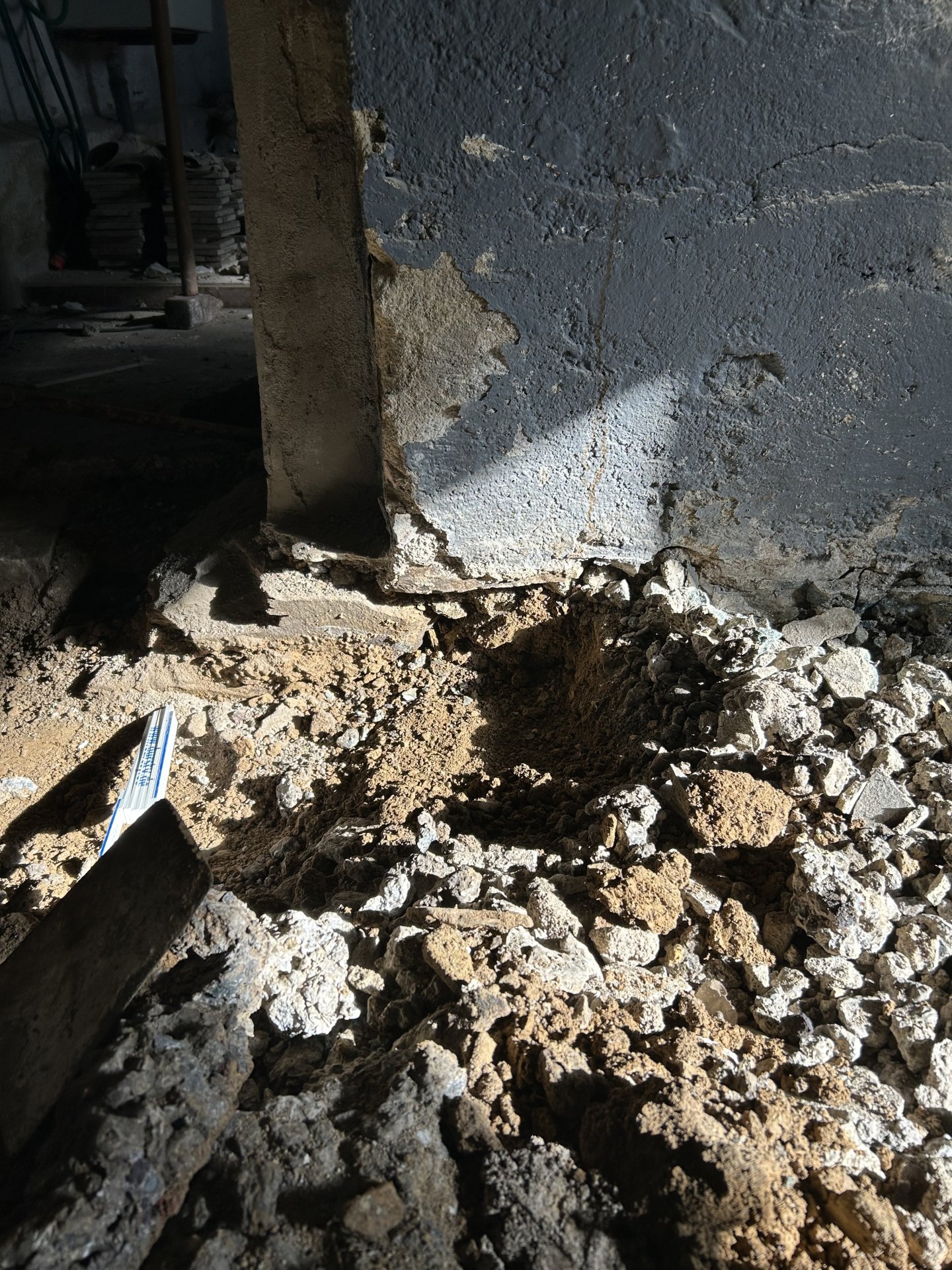

    3. Ich habe mal an einer Ecke angefangen, meint ihr die Wände halten das wenn ich im inneren alles wegnehme?
    Ich hänge mal ein paar Bilder des Raumes an.
    Vielen Dank und einen schönen Sonntag.
    Gruß, Jan

    Im ersten Schritt maximal bis zur Oberkante der Fundamente. Auf den Bildern scheint die bereits erreicht zu sein, also wäre hier erstmal Schluss. Alles Weitere entweder abschnittsweise gemäß DIN 4123 oder nach Freigabe durch einen Statiker.
