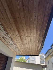

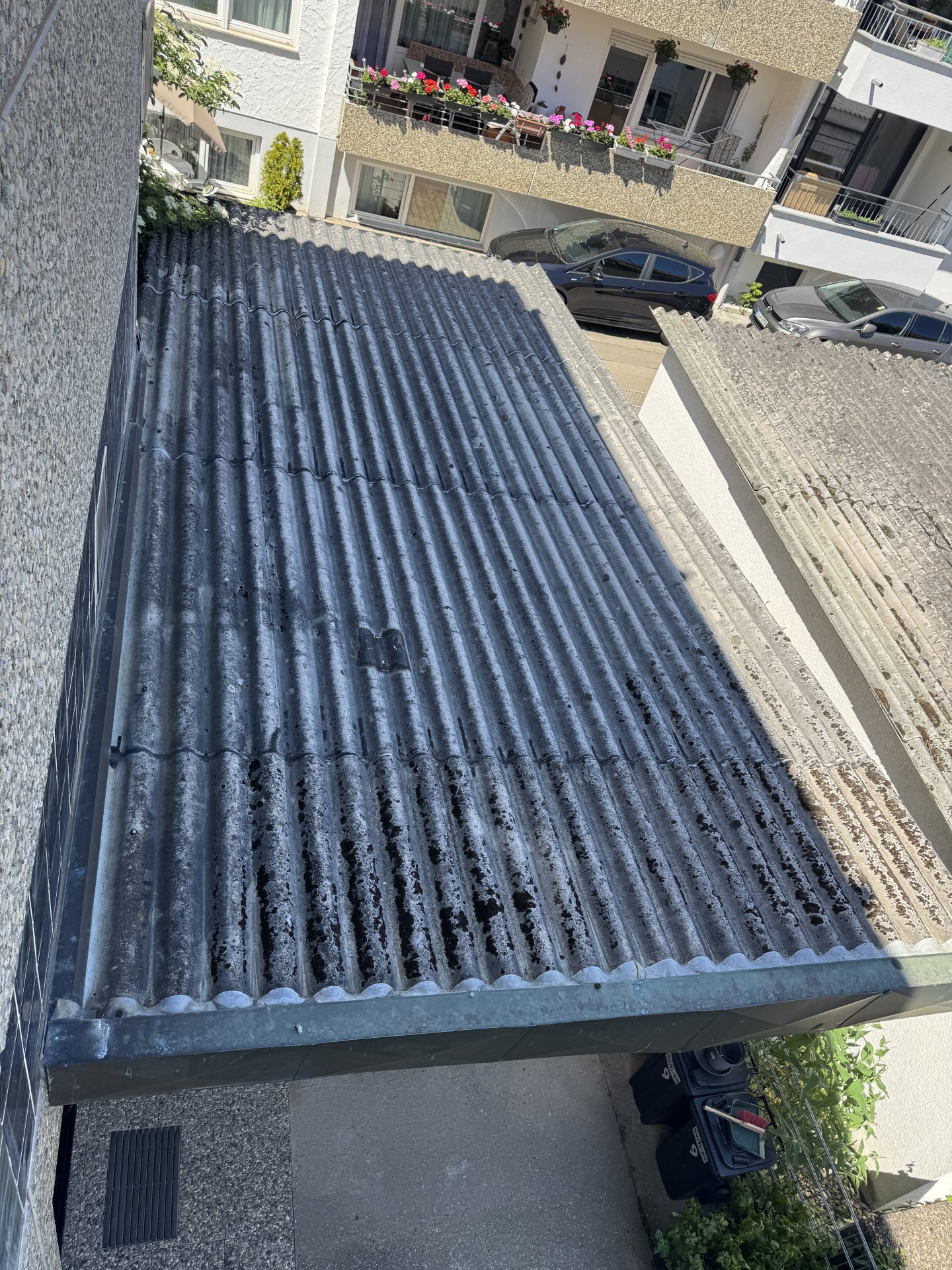

    Unser aktuelles Garagendach (siehe 1. Foto) ist undicht und muss ersetzt werden. In der Garage sind nur Fahrräder, Werkzeug etc.
    Was ist hier die beste Lösung? Sandwichplatten? Wellplatte? Trapezblech? Oder gibt es eine andere Empfehlung?

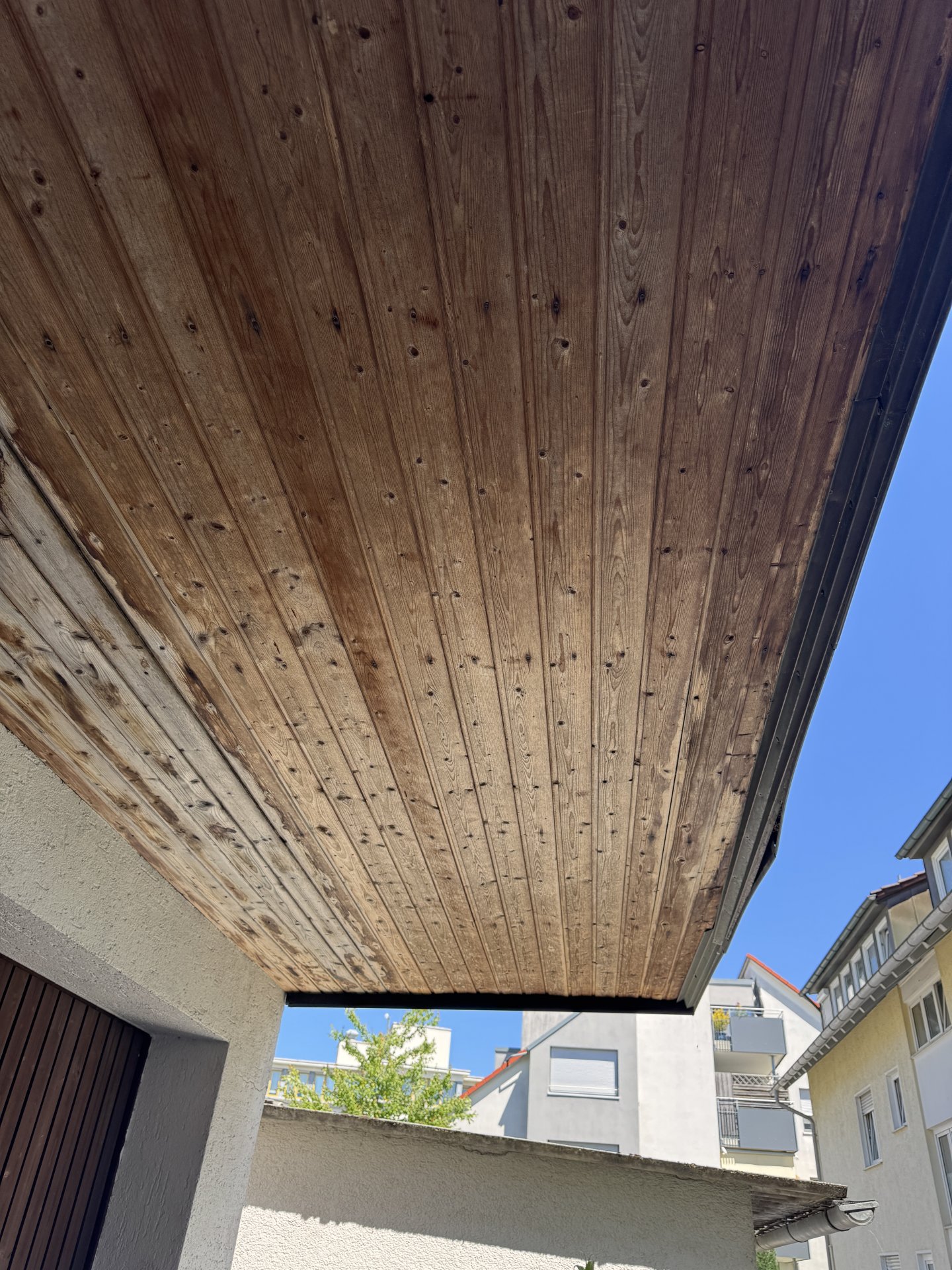

    Zusätzlich müssen wir das Holz unten am Dachüberhang ersetzen (siehe 2. Foto). Was ist hier eine gute Alternative? Gipskartonplatten? OSB-Platten? Oder etwas anderes?

    Trapezblech ist billiger als Sandwitch, Sandwitch bietet Vorteile bei Wärme und Schall.
    Das Holz würde ich wieder gegen Holz ersetzen. GK ist für die auftretende Feuchtigkeit schlecht, OSB ist weder bei den Kosten noch bei der Optik dem dünnen N/F Holz voraus.

    Danke. Das würde alles über eine Fachfirma laufen. Beim Dachüberhang passt das Holz leider nicht mehr zur Optik. Wäre Aquapanel dann eine Alternative zu den Gipskartonplatten?

    Aquapanel? Das ist doch ein Montagegrund für Fliesen. geht, vermutlich. Aber das ist doch für die Anwendung (Kein Träger, keine Dämmung, keine Fliesen) total übertrieben.
    Du kannst Kunststoffpaneele nehmen, wenn du keine Holzoptik willst. Lässt sich leichter reinigen, billiger pro m² und sind einfacher in der Montage.

    Gipskarton (bzw. Gips) hat im Außenbereich nichts zu suchen, wegen Feuchtigkeit.

    Aufgrund der geringen Dachneigung würde ich zu Schalung und einer Abdichtung raten, aber wenn Du eine Fachfirma vor Ort hast, wird die sicher einen passenden Vorschlag machen.

    Aquapanel für Außen ist absolut gängig und wird vielfach für Unterdecken im Außenbereich genommen.

    gut zu wissen. ist das wegen dem m²-Preis und Aufwand für Malerarbeiten überhaupt angemessen, wenn man sich diese Garage anguckt?
