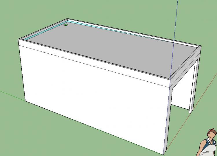

    Hallo hallo,
    das Flachdach unserer Fertiggarage ist undicht:
    Teerbahnen sind durch (viel Wurzelwerk, Verschieferung lose)
    Ablauf ist undicht (Vorbesitzer hatte wohl ne Silikon Flatrate) und
    es stehen Pfützen auf dem Dach.
    Maße Garage:
    5,5 tief
    2,7 breit
    2,4 hoch
    Attika: 6cm
    Das Gefälle ist (von vorne nach hinten) 6cm
    von rechts nach links kein Gefälle
    [Bild 1: Entwässerung innen]
    1. Frage:
    Ist 6cm Gefälle auf 5,5m nicht n bischen wenig?
    Oder kann das schon gut gehen?

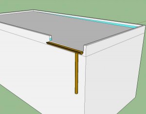

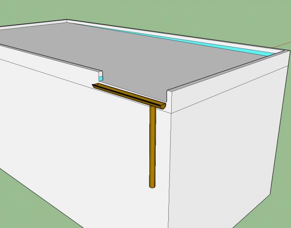

    Den Ablauf würde ich am liebsten seitlich ausführen:
    [Bild 2: Entwässerung außen]
    Jetzt habe ich im Netz gelesen, dass würde man nur in Ausnahmefällen machen.
    Kann das Jemand bestätigen?
    Mir gefällt die Entwässerung zur Seite wesentlich besser
    da der Ablauf viel einfacher dicht zu kriegen ist
    und nicht so schnell verstopfen kann...

  2. #2 petra345, 12.07.2017
    5.252
    1.028
    1 % ist in der Tat nicht viel. Aber es sollte für eine Fertiggarage reichen. Die Pfützen, die dabei stehen bleiben, trocknet eben der Wind.
    Die Arbeit mit dem seitlichen Abgang würde ich mir nicht machen!!! Es muß Beton weggestemmt werden und das bessert die Garage sicher nicht.
    Außerdem muß der Übergang gut abgedichtet werden!! Sonst läuft die Soße an der Wand runter.
