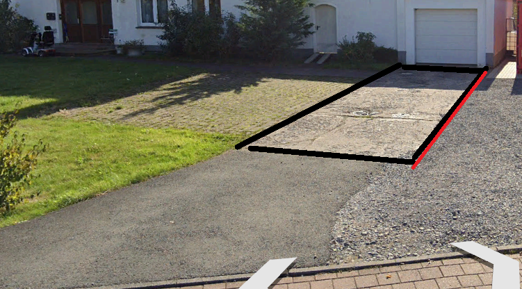

    Hallo liebe Mitglieder des Bauexpertenforums,
    Ich hoffe Ihr könnt mir bei folgender Fragestellung einen Tipp geben.
    Es geht um ein EFH mit einer reichlich maroden Einfahrt ( ca. 4 m x 10 m ). Der Aspahlt am Anfang ist in Ordnung, es geht um den schwarz umrahmten Bereich, wo sich der Beton befindet.
    Diesen Bereich würde Ich gerne erneuern, die Frage ist nur womit. Asphalt, Pflastern, Schotter?
    Am liebsten wäre mir eigentlich durchgängiger Asphalt bis zu Garage. Darüberhinaus soll danach ein Zaun ( 2 m Höhe ) entlang der roten Linie gemacht werden.
    Könnt Ihr mir hier weiterhelfen. Ich wäre auch für Sanierungsangebote offen. Das Haus steht im Kreis Höxter.
    Mit besten Grüßen
    Philipp

    Kreis HX: Auch dort wird Niederschlagswasser unter `kanalwirksame Flächen´ geführt.
    Asphalt auf Beton ist Murks. Man kann über Ökopflaster nachdenken.
