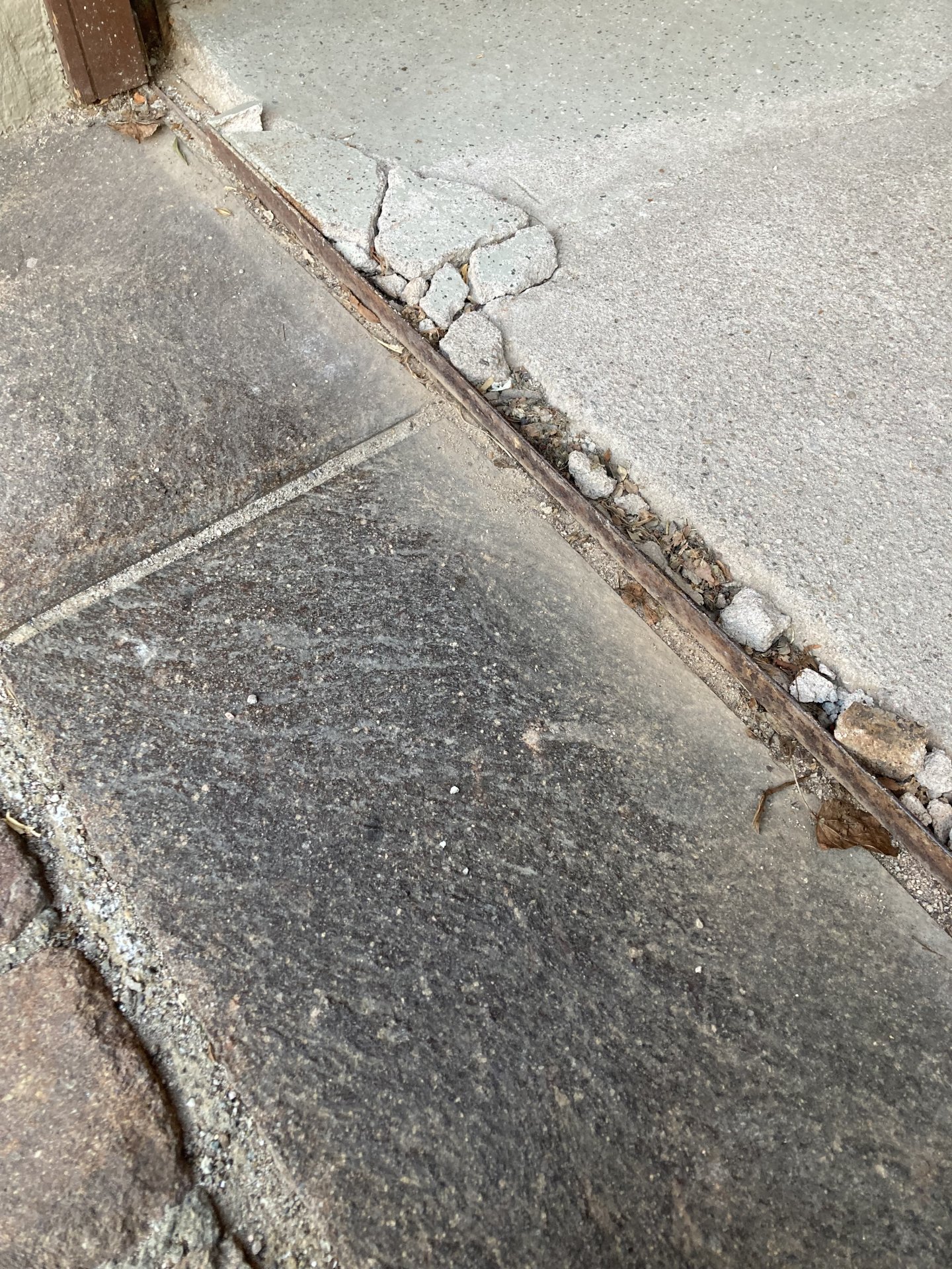

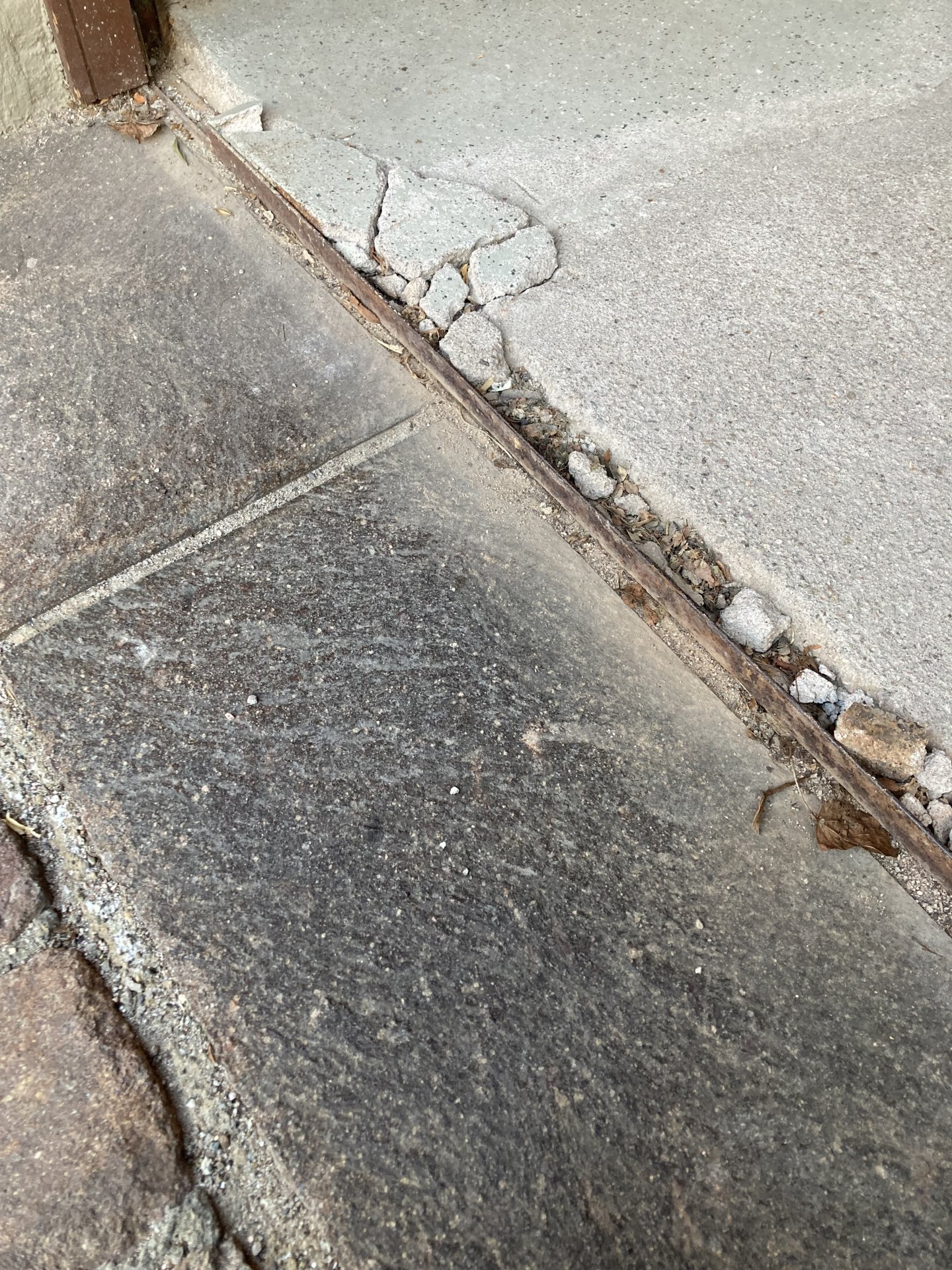

    wir haben voriges Jahr einen Altbauwohnung (Baujahr '84) gekauft, seither bin ich ambitioniert am Sanieren und dabei treuer Leser dieses Forums geworden!
    Als Nächstes steht die Reparatur des Garagenbodens an. Höhenunterschied zwischen Estrich und Vorplatz sind 30 mm, zum Schutz der Kante bzw. als Anschlag fürs Tor dient ein Winkelstahl. Dieser ist verrostet und verbogen, der Estrich bricht im Bereich der Schwelle (siehe Bild).
    Folgendes plane ich: Schadhaften Bodenbelag abtrennen und wegstemmen, Haftgrund auftragen, Armierung einlegen und neuen Estrich gießen. Dabei einen Kantenschutz einbauen. Im Nachgang wird der Garageboden wahrscheinlich beschichtet.
    Das grundsätzliche Vorgehen ist mir klar, jedoch steckt der Teufel im Detail:
    • Anschlagschiene: Einfach wieder ein Stück Winkelstahl auf den Betonboden schrauben oder lieber umgekehrt auf den fertigen Estrich? Oder doch besser ein U-Profil um die Kante quasi von zwei Seiten zu schützen? Und welche Stärke sollte das Metall haben, um ein paar Jahrzehnte PKW-Verkehr auszuhalten?
    • Feuchtigkeitschutz: Ursprünglich hat man keine Abdichtung montiert, aufgrund der Bausituation (leichtes Gefälle, Dachüberstand, Südseite) ist eindringendes Wasser wohl kein Thema. Sollte trotzdem Bitumen untergelegt werden oder mit Epoxidharz o. Ä. gearbeitet werden?
    Wie sind eure Meinungen dazu? Überkompliziere ich das Projekt oder übersehe ich einfach das Offensichtliche? Ich freue ich sehr auf Tipps und Empfehlungen!
    Vielen Dank im Voraus für Eure Unterstützung!
