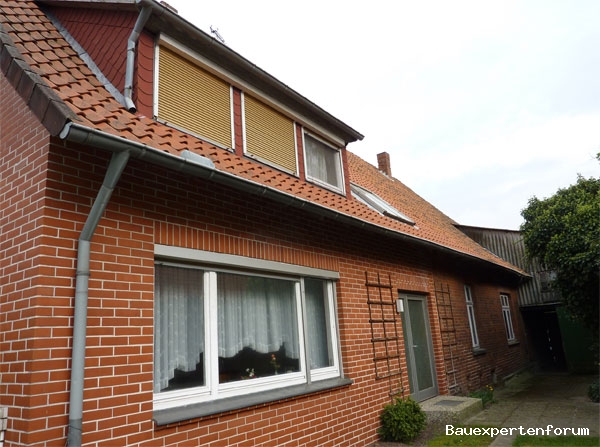

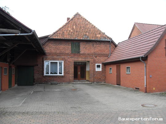

    Ok,
    die 120 - 240 Euro sind mit oder ohne Dienstleistung?
    Bilder vom Dachstuhl habe ich dämlicherweise nicht gemacht. Habe nur diese von außen.
    [​IMG] [​IMG]
    Die entsprechenden Balken liegen unter dem Krüppelwalmdach (Hoffentlich die richtige Bezeichnung) Gedeckt werden müsste das Dach bis etwa zur Hälfte wo der Anbau auf den Altbau trifft.
    Die Fassade soll komplett gedämmt werden nachdem alle Fenster ausgetauscht wurden. :e_smiley_brille02: Geht bestimmt alles Problemlos und fix :mega_lol: Langsam bekomme ich etwas Angst :(

    Dienstleistung??? Du meinst Lohn.
    Ja - fertige Leistung auf der Wand.
    Kann ich verstehen.
    Bei der Nummer muss man entweder viel Ahnung haben, >>Augen zu und durch<< spielen oder sich jemand mit Ahnung suchen.
    Resthof, diverse Male an- und umgebaut, mit morschem Gebälk und Ortssatzung - :bounce: , im DG Teile wohl noch als Heulager o.ä. genutzt gewesen, daneben ausgebaute Bereiche...
    Das kann ein Fass ohne Boden werden.
