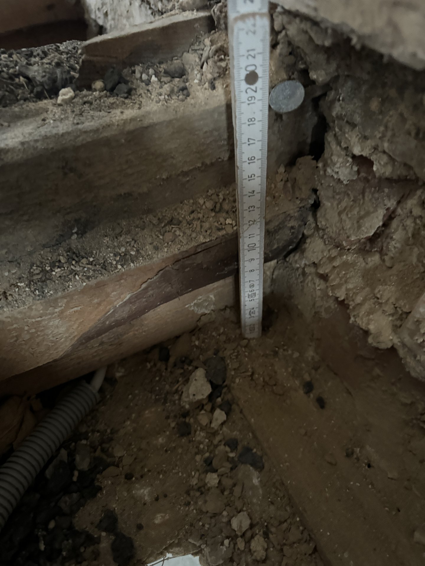

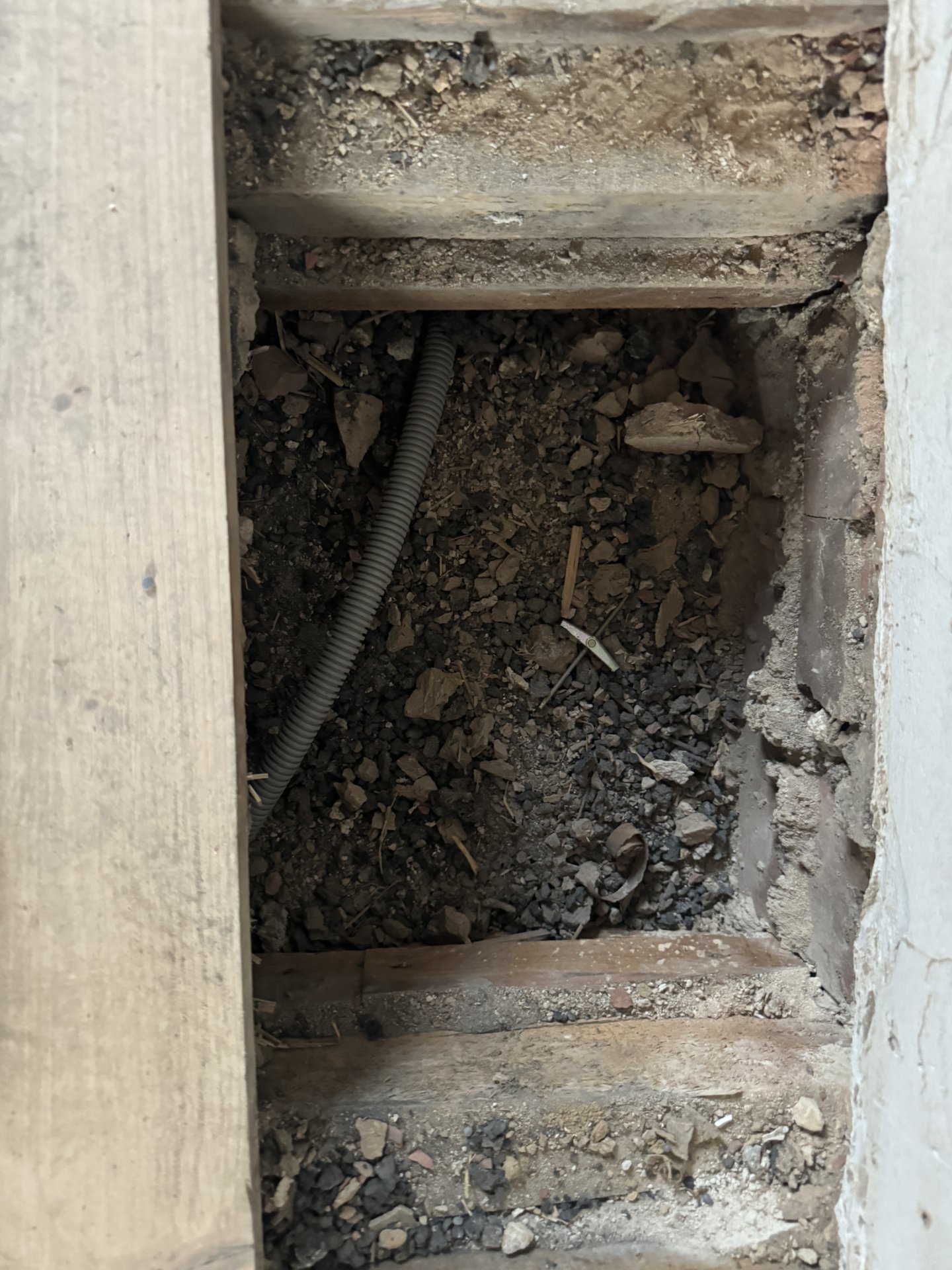

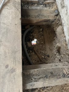

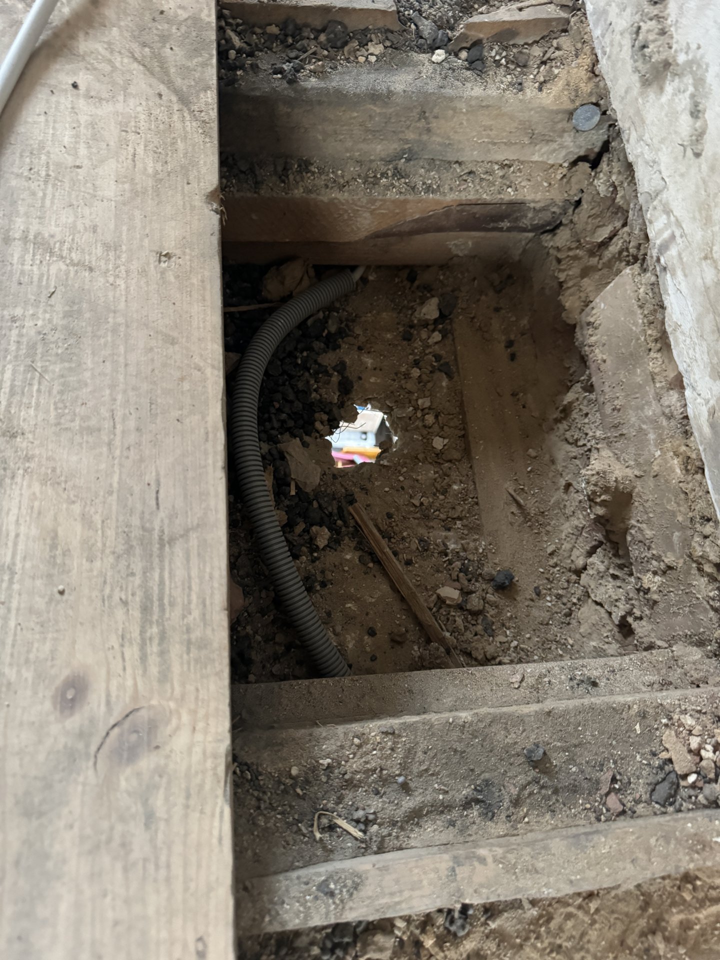

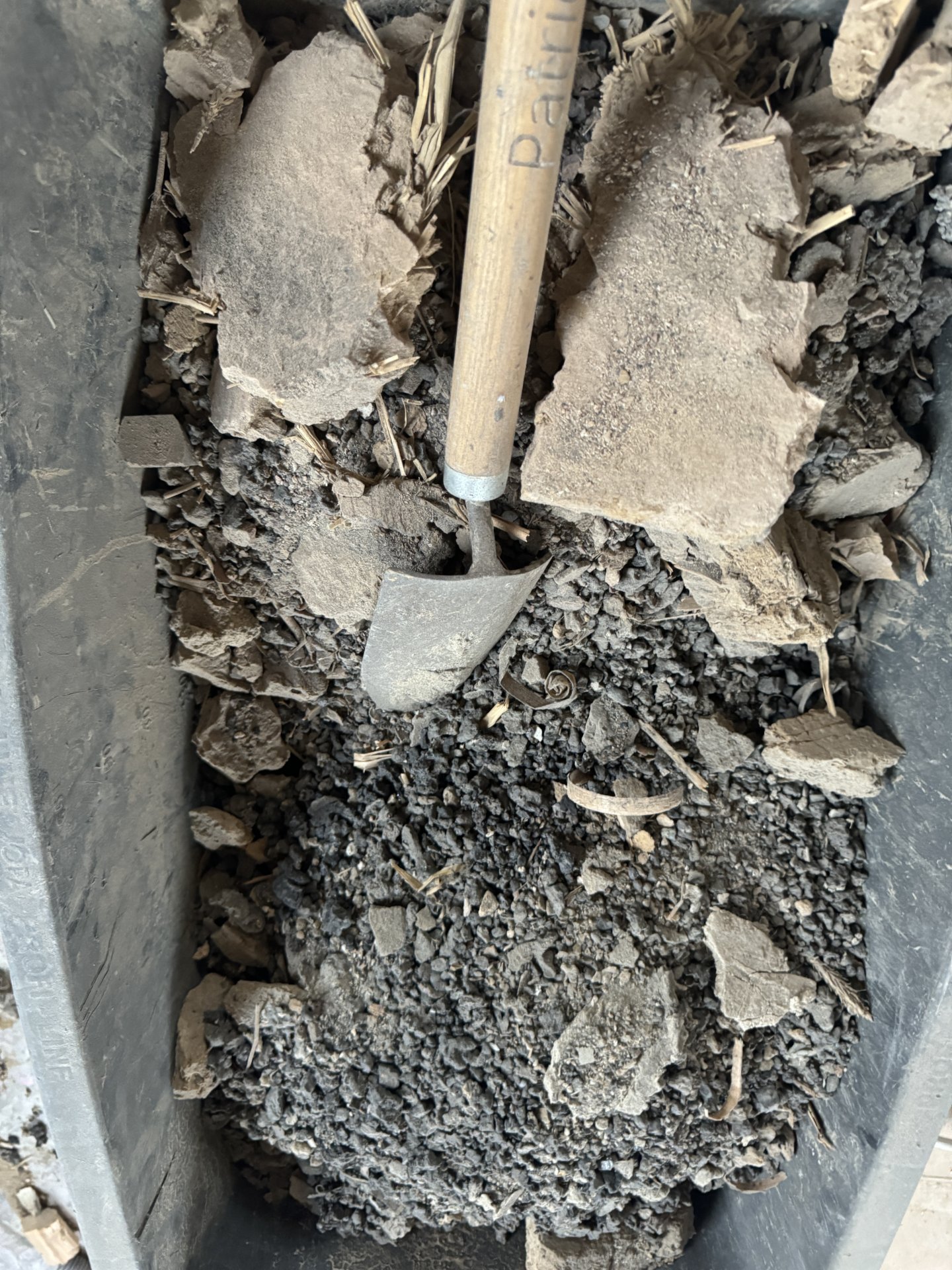

    wir sanieren aktuell unser Haus (Baujahr 1938) und stehen im 1. Obergeschoss vor dem Wiederaufbau einer alten Holzbalkendecke.
    Unser Ziel ist es nun, den Brandschutz und Schallschutz deutlich zu verbessern und die Decke dauerhaft stabil und ruhig wieder aufzubauen. Oben drauf soll eine Fußbodenheizung installiert werden (Trockenaufbau).
    Was wir bislang wissen / gemacht haben:
    • Im Erdgeschoss haben wir bereits Thermozell 400 eingebaut (auf Betondecke) und sind grundsätzlich zufrieden.
    • Jetzt überlegen wir, ob wir im 1. OG auch Thermozell verwenden können/sollten, oder ob eine Ausfüllung mit Steinwolle (z. B. Rockwool Floorrock) oder eine Kombination aus beidem (Thermozell unten + Steinwolle oben) die bessere Lösung wäre – insbesondere im Hinblick auf Trittschall und Brandschutz (Euroklasse A1/A2).
    • Auf die Decke kommt ein trockenes Fußbodenheizungs-System.
    Unsere Fragen:
    1. Welche Schichtfolge ist empfehlenswert, um Trittschall effektiv zu verbessern und gleichzeitig den Brandschutz (nicht brennbar) sicherzustellen?
    2. Ist Thermozell im Obergeschoss unter diesen Bedingungen sinnvoll? Oder eher ungeeignet?
    3. Wäre eine Kombination aus Thermozell (für Masse unten) und Steinwolle (für Entkopplung oben) ein gangbarer Weg?
    4. Gibt es besondere Punkte zu beachten beim Einbau einer Fußbodenheizung in diesem Aufbau?
    Bilder der aktuellen Deckensituation sind im Anhang.
    Wir freuen uns sehr, wenn jemand Erfahrungen oder konkrete Empfehlungen hat.
    Vielen Dank im Voraus und viele Grüße,
    Patricia

    Schallschutz bei Holzbalkendecken ist sehr schwierig. Schallschutz bekommt man nur durch Masse hin und dann reden wir von 500kg/m2. Das wird deine Decke nicht mitmachen. Wir haben aber eine relativ gute Erfahrung gemacht mit einem Statiker, der folgenden Bauablauf von uns haben wollte.
    Wir haben auf einer Seite des Raumes begonnen OSB-Platten zu verlegen und diese den ersten Meter befestigt, mit 8er Schrauben, Schraubabstand war irgendwas unter 8 cm. Dann wurde der Restraum lose verlegt , wobei aber in der Mitte des Raumes die OSB-Platten 3-4 cm erhöht verlegt worden sind (Dachlatten darunter geschoben). Danach wurde die letzte Platte befestigt, Dachlatte herausgezogen und dann der Rest in der Mitte verschraubt. Wir haben quasi eine Welle in der Mitte des Raumes gehabt, welche wir dann runtergeschraubt haben. Dadurch haben wir die Deckenbalken nach oben gezogen und so Spannung aufgebaut. Somit konnten die Schwingungen beim laufen weniger übertragen werden. In Verbindung mit der Steinwolle in den Gefachen war das Ergebnis wirklich überraschend gut.
