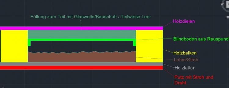

    Guten Abend,
    ich Saniere derzeit mein Haus Bj. 54.
    Nun musste aus diversen Gründen(einziehen von Stahlträgern, Elektro, Begutachtung, etc.) die Decke im Erdgeschoss runter. Bzw. Zumindest von Unten der Putz und die Lattung.
    In der Decke war auf der Lattung Lehm oder Besser gesagt Erde mit viel Stroh und anderem Dreck, welche nun draußen ist. Zurückgeblieben ist die Binddecke auf der sich zum Teil Glaswolle, Bauschutt und Hohlraum befindet.
    Ich hab den alten Zustand mal gezeichnet:
    Als neuer Deckenbehang sollen Gipskartonplatten mit entsprechender Unterkonstruktion hin.
    Nun zu meinen Fragen:
    -ist es Sinnvoll die Blinddecke zu erneuern bzw. neu zu Füllen - wenn ja mit was?
    -mit was Fülle ich die Decke unter der Blinddecke(wo der Lehm/Erde und das Stroh war) am besten?
    Anforderung an Trittschall gibt es so gut wie keine, war davor auch nicht wirklich vorhanden ;D und wird auch nicht benötigt.
    Anforderungen an Wärmedämmung wäre nur an Kleinen Teilbereichen erforderlich(unbeheizter Dachwinkel darüber).
    Vielen Dank für eure Antworten
    Schönen Abend/Nacht/Tag noch
    Gruß sisko215

    Ich bin kein Fachmann dafür. Aber diese Füllung sorgt dafür, das der Fußboden darüber nicht schwingt. Und den fehlenden Schallschutz wirst du spüren, sofern er denn zum tragen kommt. In deinem Fall könnte ich mir Auswirkungen auf den sommerlichen Wärmeschutz vorstellen.

    wenn du keinen Schallschutz benötigst und den Wärmeschutz nur in Teilbereichen sehe ich keinen Grund das ganze zu verfüllen.
    Für Schallschutz würde Maße helfen, aber das ist bei alten Konstruktionen manchmal das Problem, da die Statik das nicht hergibt.
    Also ein bischen Mineralwolle für den Luftschallschutz wäre dann wohl ausreichend. Die kann aber einfach lose eingelegt werden.
