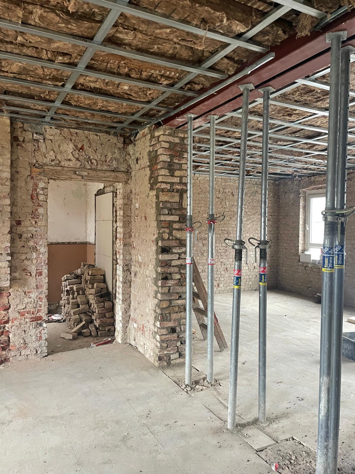

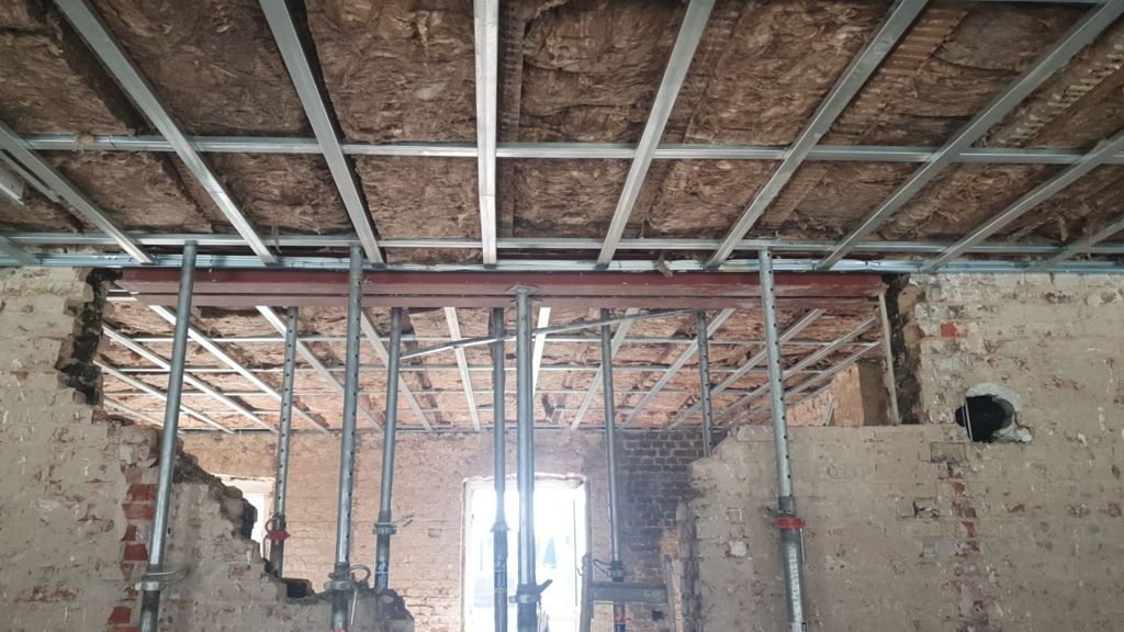

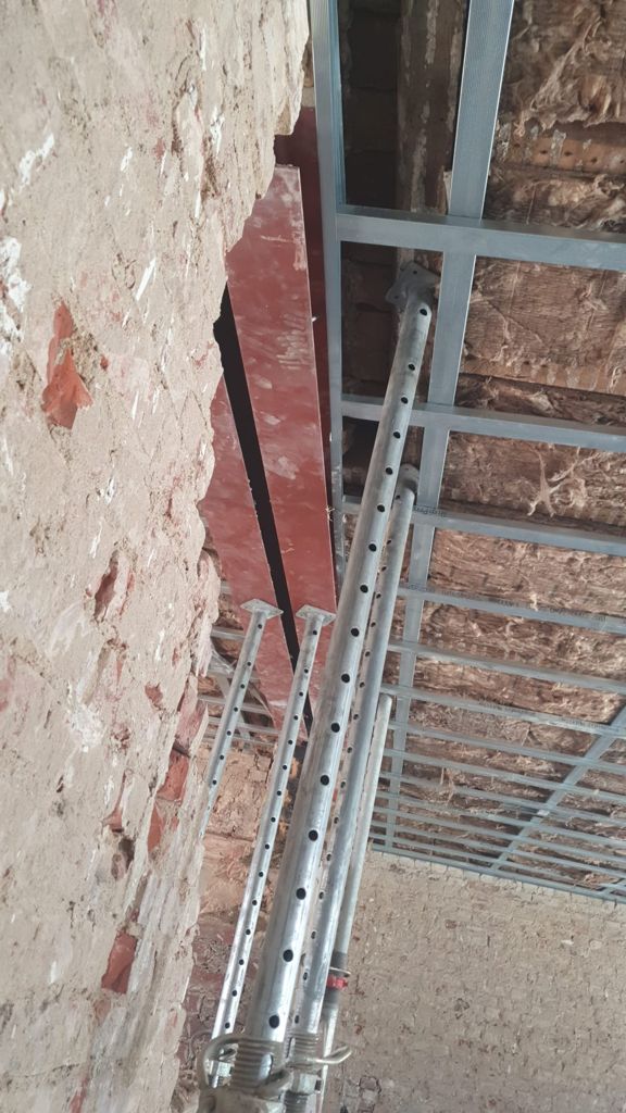

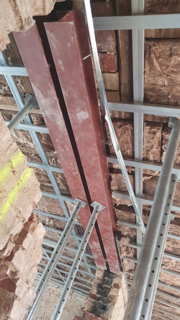

    Hi zusammen,
    ich heiße Martin und stehe kurz vor dem Kauf meiner ersten Eigentumswohnung. Leider bringe ich selbst keinerlei Bauerfahrung mit und hoffe hier auf eure Unterstützung/Einschätzung.

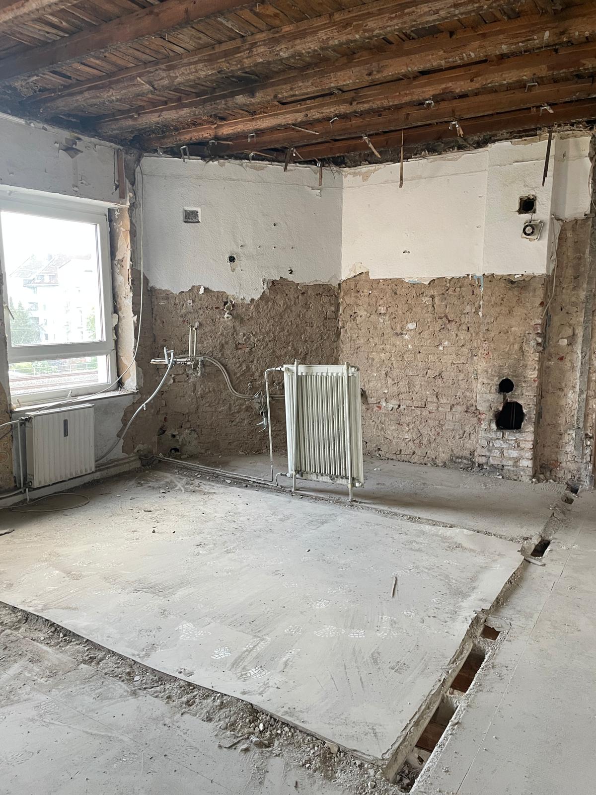

    Die Wohnung befindet sich in einem Altbau, welcher durch den Bauträger aktuell komplett saniert wird (u.a. wurden Böden/Decken bis auf die Holzbalken entfernt).
    Gestern ist der Kaufvertrag vom Notar gekommen. Dieser enthält u.a. die nachfolgende Passage, die mich nun sehr beunruhigt. Könnt ihr mir sagen, inwiefern das Vorgehen eine vernünftige Sanierung darstellt - insb. bzgl. Schallschutz der Holzbalkendecke (habe auch Fotos angehängt), oder ich von so einem Kaufvertrag/Baubeschreibung besser die Finger lassen sollte?
    _________________________
    „Dem Erwerber ist bekannt, dass das Gebäude und die vertragsgegenständliche Wohnung auch nach Fertigstellung aller vom Veräußerer geschuldeten Arbeiten nicht dem Standard einer Neubauwohnung entsprechen werden. Insb. werden voraussichtlich nicht die aktuellen Baurechtlichen Anforderungen für Neubauwohnungen hinsichtlich Wärme- und Schallschutz erreicht werden und die Böden teilweise uneben bleiben“.
    In dem Vertrag wird zudem auf die Baubeschreibung verwiesen. Hier ist aufgeführt: „Alle Umbauten, sofern notwendig, werden nach den aktuellen Anforderungen der Statik-, Schall, Wärme- und Brandschutz ausgeführt… Der Umbau des Hauses wird nach diesen Kriterien ausgerichtet, dennoch kann durch den großen Teil der Altbausubstanz kein zertifizierter KfW Standard erreicht werden. Allerdings werden nur hochwertige Materialien verwendet, um größtmöglichen Schall- und Wärmeschutz zu gewährleisten“.
    Innenputz: „Neue Wände sowie Decken aus bzw. Feuerschutzplatten werden mit Gipsputz verspachtelt und in Q2 geschliffen. Bestehende Ziegelmauerwände werden mit Zementputz und Putzschienen verputzt und mit Gipsputz geglättet und Q2 geschliffen.
    Estrich: Schwimmender Estrich mit Trittschalldämmung in allen Räumen auf Rohdecke oder vorhandenem Holzestrich (Spanplatten oder Trockenestrich)
    Heizung: Fernwärme Heizung in Kombination mit einer Fußbodenheizung.

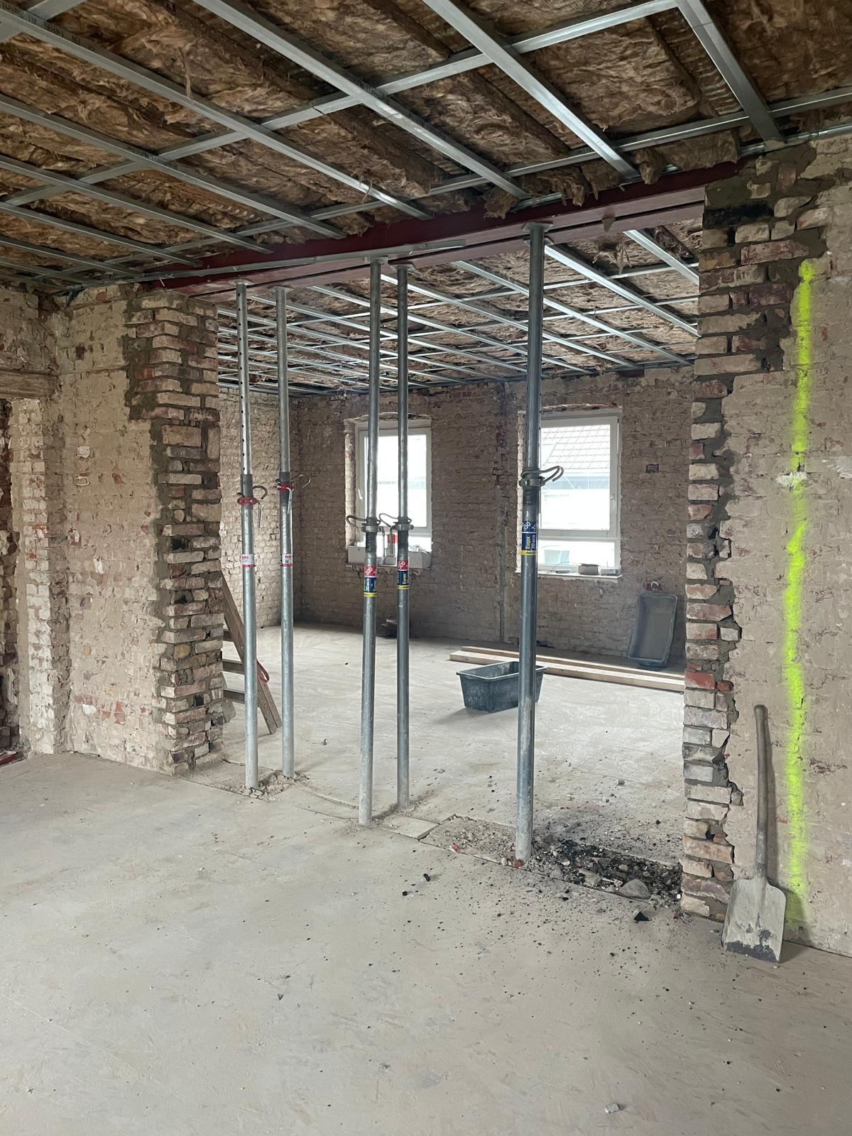

    NICHT im Vertrag aufgeführt, aber vom Bauträger übermittelt wurde zudem Folgendes (brauchte der Statiker für den Durchbruch): „Deckenaufbau oben: 22er OSB Platte, 5cm Styrodur, Fußbodenheizung und 8cm Estrich, Parkett (verklebt). Unten: 20cm Steinwolle zwischen die Sparren, 25er Feuerschutzplatten“
    Ganz lieben Dank für eure Hilfe!!!
    Viele Grüße
    Martin

    das scheint mir in einem historischen gebäude (gründerzeit / jahrhundertwende?) ein hinterfragenswürdiger wandaufbau. wieso zementputz auf eine alte ziegelsteinmauer (eg oder gar ug scheint das ja nicht zu sein) und dann mit gipsputz zumachen?

    Klar dass man durch eine Instandsetzung keinen Neubaustandard erreicht. Diesen Passus sollte man ersatzlos streichen. An allen Bauteilen, die der BT anfasst gelten die zum Zeitpunkt der Ausführung der entsprechenden Arbeiten gültigen Regeln der Technik.
    Die Handwerker wollen halt beim Innenputz keine "malerfertige" Qualität (Q3) liefern sondern nur einen "tapezierfähigen" Untergrund (Q2). Deshalb sollen Decken und Wandflächen grob mit Gipsputz abgezogen werden. Das ist halt am billigsten.

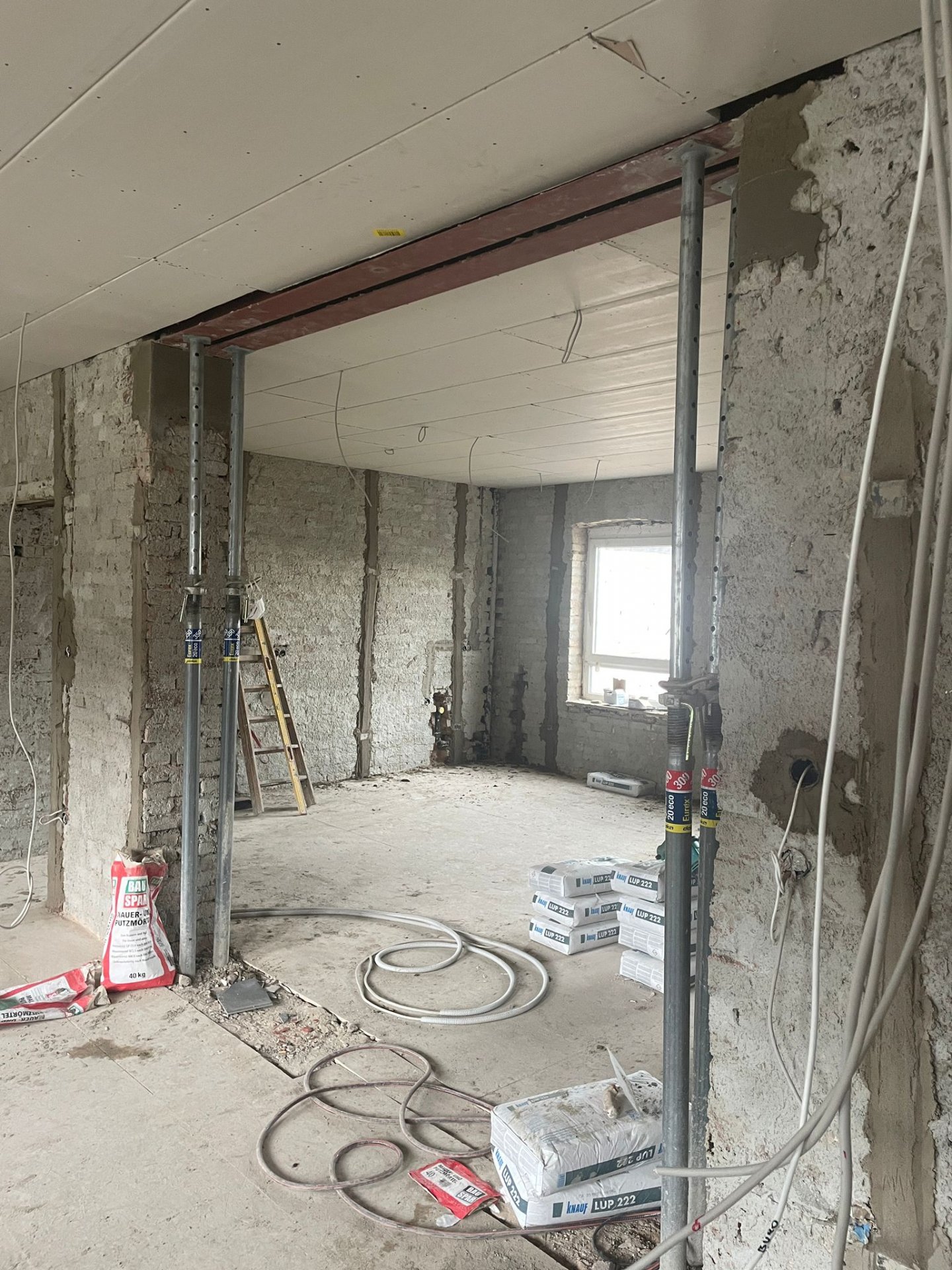

    es gibt m.e. keinen grund, eine mit kalkmörtel gemauerte ziegelsteinwand mit zementputz zu putzen, außer dass der vielleicht etwas schneller abbindet. man muss ja nicht unbedingt einen reinen kalkputz nehmen und dann monate warten, bis der durchgehärtet ist, um dann den weiteren wandaufbau herstellen zu können. aber ein standard kalkzementputz wäre angebracht. es gibt eine regel: von hart nach weich (von innen nach außen) das ist zwar im innenbereich nicht so wichtig wie außen aber trotzdem gibt es keinen wirklichen grund, sich nicht daran zu halten. ein altes gemäuer, das mit einem mageren kalkmörtel hergestellt wurde kann man durch falschen außenputz sogar zerstören. die alten steine dann mit gipsputz zuzuschmieren ist mir ein greul. kann man zwar machen (da geht nichts von kaputt) aber die wände verlieren dadurch an sorptionsfähigkeit (raumklima). wie baut schreibt, ist das mit gips eben schneller und billiger herzustellen. ich würde auf dem kalkzementputz einen feinputz auf kalkbasis vorziehen. als farbe sollte dann auch eine mineralische wandfarbe verwendet werden, keine standard-dispersion.

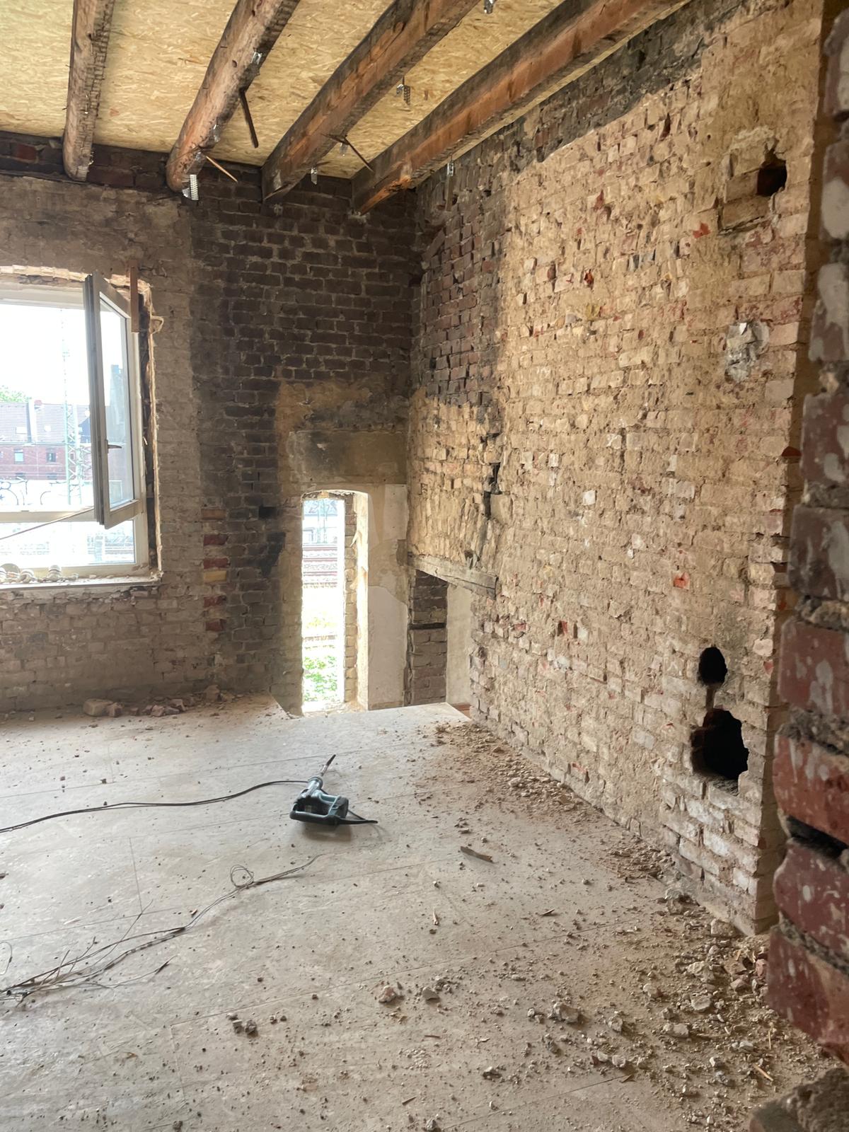

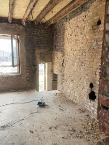

    Vielen Dank für die Hinweise! Der BT war bisher sehr kooperationsbereit - daher werde ich das Thema Putz nochmals mit ihm aufnehmen. Befürchte nur, dass es dafür nun vermutlich schon zu spät, da eine erste Schicht bereits aufgetragen wurde (vgl. Foto September) Nachtrag: Sehe gerade die LUP 222 Säcke auf dem Foto - dann scheint es doch "Kalk-Zement" zu sein . Auch die Decken sind mittlerweile verkleidet.
    Nochmals zu meinem Hauptbedenken - wie schätzt ihr die Decken-/Bodenkonstruktion ein? Der alte Boden wurde bis auf die Balken komplett entfernt (man konnte vom EG bis an die Decke schauen). Anschließend wurden OSB-Platten auf die Balken gelegt (vgl. Foto Mai - September).
    Wird die im Vertrag bzw. vom BT genannte Bauweise bei richtiger Ausführung ein gutes Ergebnis bzgl. Schall- und Wäremeschutz erzielen können?

    ich denke, dir ist klar, dass dir niemand hier garantieren wird, dass du von den polkatanzenden nachbarn über dir nichts mitbekommen wirst. mir scheint der erwähnte aufbau aber geeignet, einen adäquaten schallschutz zu gewährleisten. alleine der umstand, dass der balkenabstand (für einen altbau) recht gering ist und der boden durch das flächige verschrauben der osb-platten vergleichsweise starr sein wird, ist von vorteil. kombiniert mit der avisierten dämmung und dem estrich sollte das genügen. immer eine ordentlich ausführung vorausgesetzt (ausreichende verschraubung der osb-platten, randdämmung estrich etc.)
