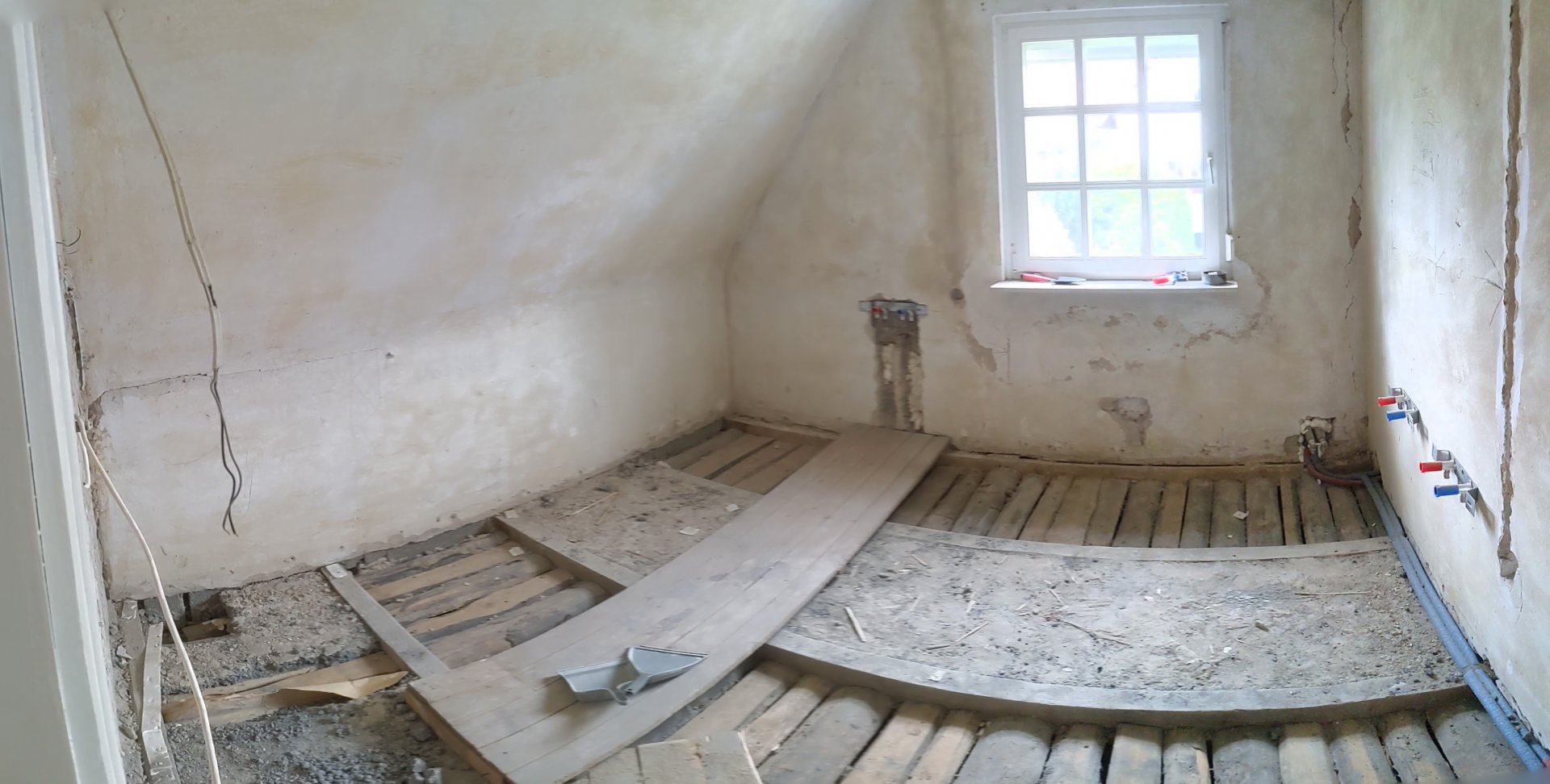

    Guten Tag,
    ich befinde mich aktuell in der Sanierung eines Hauses aus dem Jahr 1961. Leider mussten die Holzdielen im OG weichen. Auch die Schüttung musste in einem Raum weichen (siehe Bild). Nun steht zur Debatte, ob der Boden im gesamten OG erneuert wird.
    Gibt es hierzu Empfehlungen? Wenn ja, wie würde ein gedämmt und schallisolierender Boden aufgebaut werden?
    Vielen Dank im Voraus!

    Die Dielen müssen weichen, da sie knarren. Die Holzbalken sind in einwandfreien Zustand und nicht abgesackt. Lediglich der Schallschutz und die Schwingungen solltes/müssen verbessert werden.
    Auf dem Bild musste der Boden aufgrund von Wasser- / Heizungsrohren weichen.
    Der Bisherige Aufbau bestand aus:
    - Blindboden
    - Sägespäne/Zement Gemisch
    - Holzdielen
    Die Idee war, auf den Blindboden einen 60 mm Dämmung (Steinwolle) zu schichten und über die Holzbalken 2 Lagen OSB-Platten und eine Trittschalldämmung vor dem eigentlich Fußboden.

    Das widerspricht sich etwas. Denn Steinwolle trägt in Fußböden kaum zur Schalldämmung bei.
    Bei Balkendecken braucht man Masse für besseren Schallschutz.
    Ich würde es wieder so ähnlich aufbauen wie es war. z.B.:
    - Fehlboden
    - Schüttung (Dichte/Masse müsste gerechnet werden, um die Statik der Balken nicht zu gefährden. Kann ein Statiker; ggf. auch Zimmermann)
    - OSB auf die Balken (Stärke und Ausführung (schwimmend, verschraubt, Stöße geklebt, Stöße auf Balken, usw.) ist von mehreren Faktoren abhängig...kann auch ein Planer oder Zimmermann sagen.)
    - Trockenestrich (z.B. Estrichelement mit Wolle oder Holzfaser)
