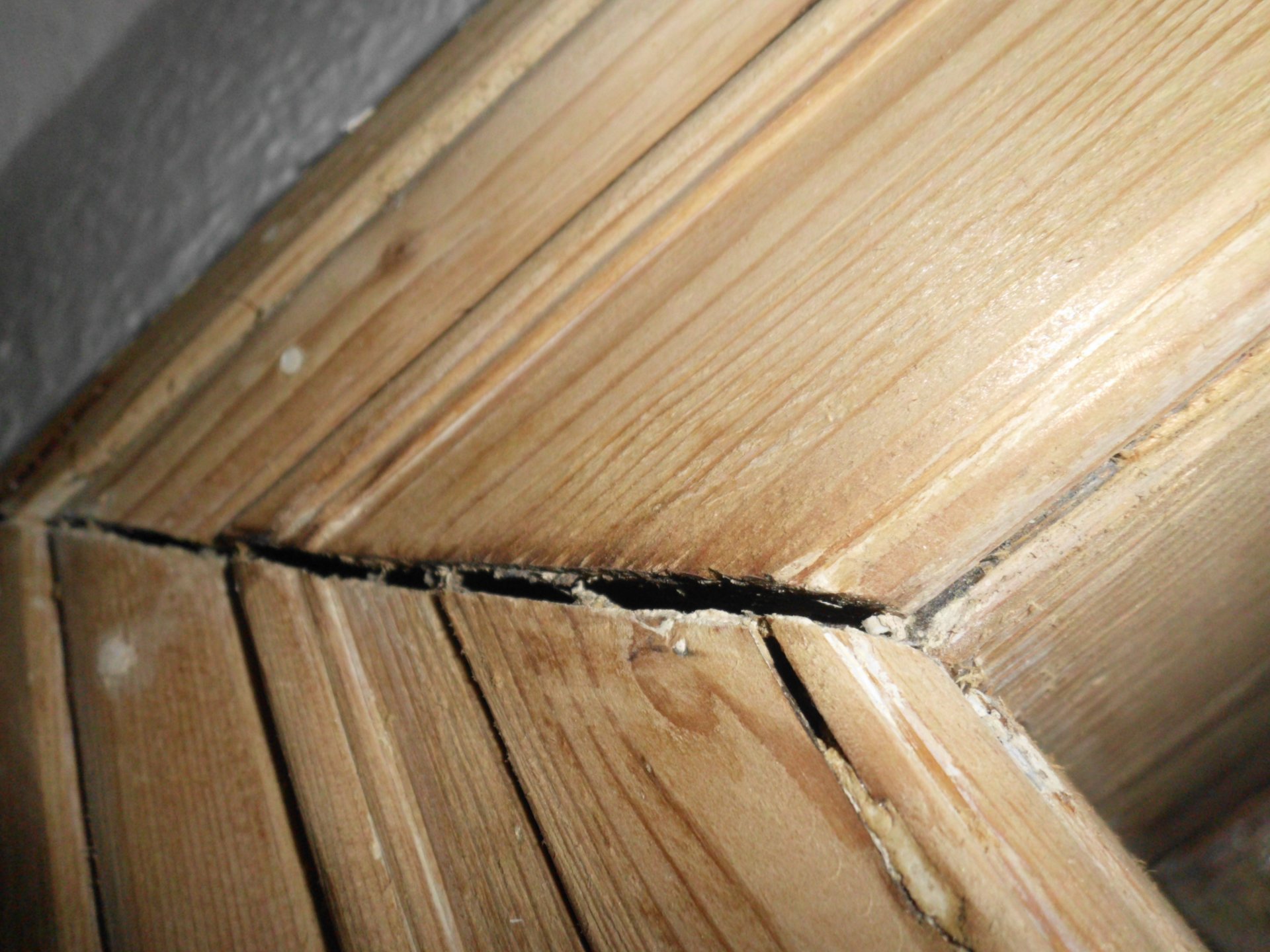

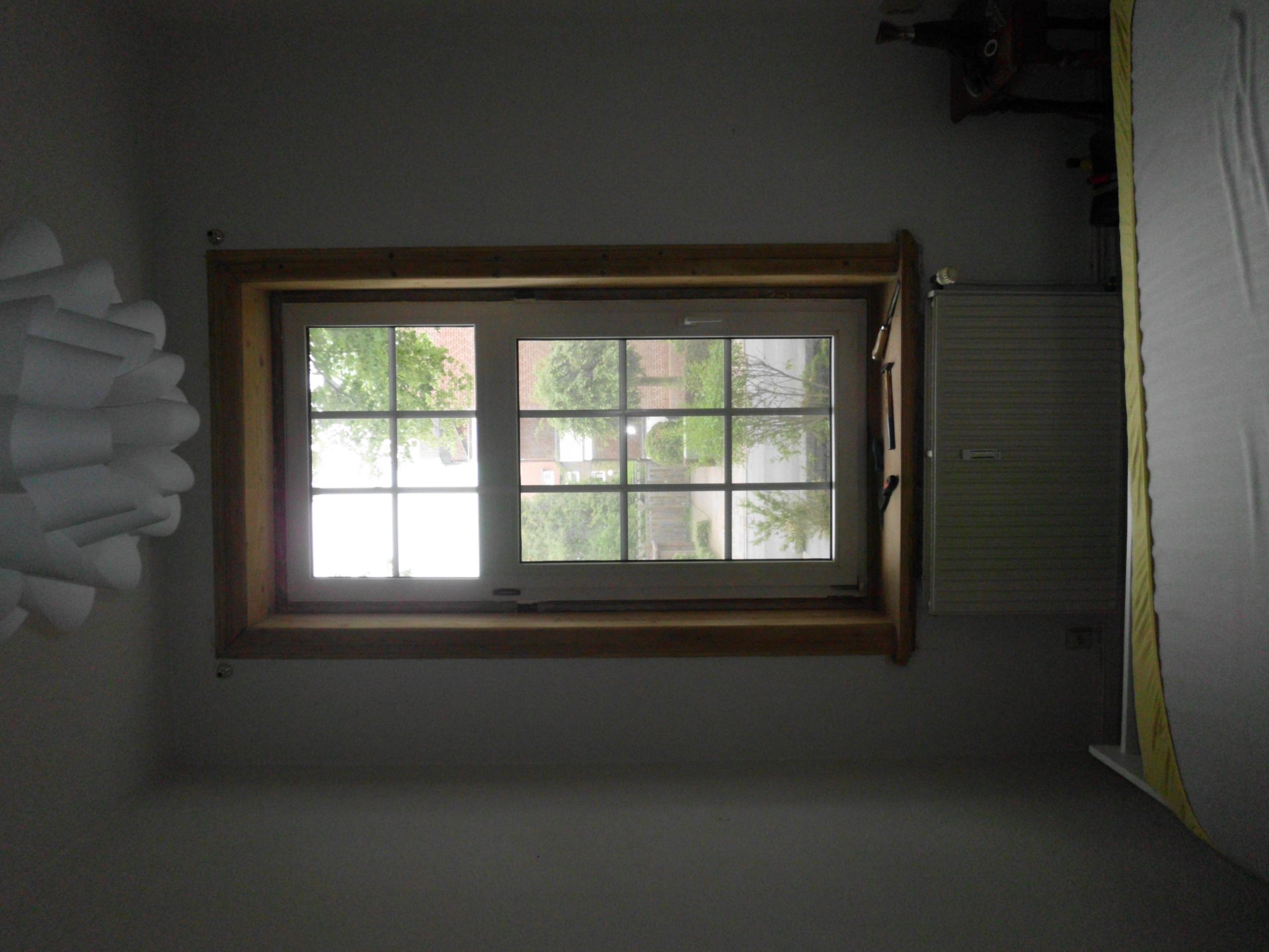

    Hallo, nach ca. 100 Jahren bin ich vermutlich der Erste, welche die zig Farbschichten von den Fensterzargen heruntergeholt hat. Hat natürlich alles etwas gedauert und die Lernkurve war/ist noch recht hoch.
    Ich will nun nicht alles wieder verpfuschen und möchte gerne die eine oder andere Anregung hier mitnehmen, damit es die nächsten 30 Jahre dann hoffentlich hält. Es gibt sehr viele Fragen, aber ich werde mal hier mich möglichst auf einzelne Punkte konzentrieren. Ich möchte gerne die Zarge und die Fensterbank in Natur bzw. lasiert oder geölt machen.
    Die Fensterbank ist ein härteres Holz als der Rahmen; mein Rateversuch wäre: vermutlich die Bank Sumpfkiefer (wie der Boden) und der Rahmen Kiefer. Da ist unter der Bank auch eine Leiste wohl aus Kiefer. Prinzipiell neige ich dazu, die Leiste abzunehmen und durch neue zu ersetzen, da es qualitativ entsprechende Leisten leicht verfügbar gibt, welche ich ankleben oder anleimen kann was mir einfacher als Hämmern oder so erscheint und man sieht halt keine Nägel oder Schrauben.

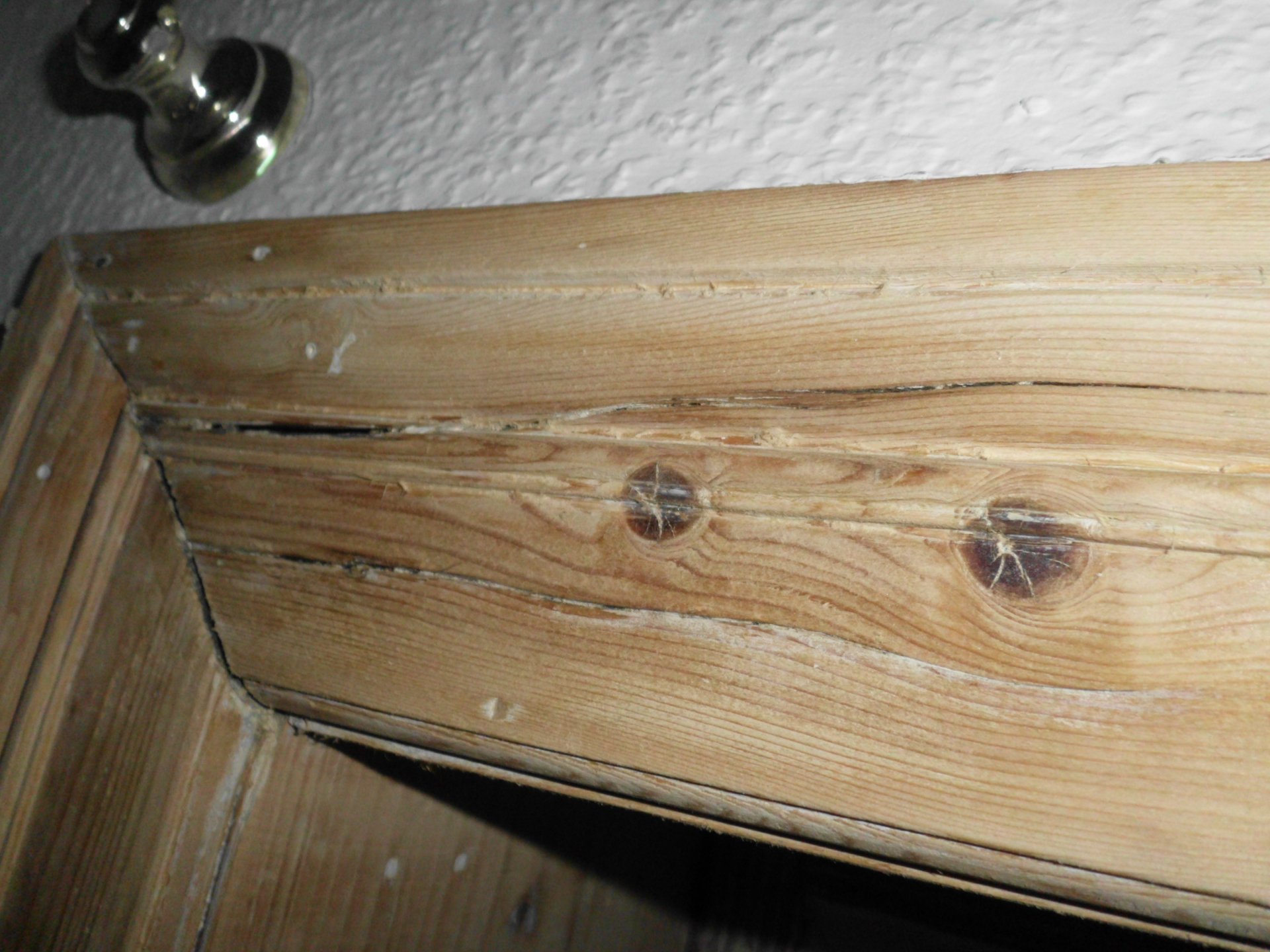

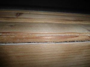

    Bei der Freilegung der Fensterzarge hat sich gezeigt, dass neben kleineren Rissen auch ein relativ großer Riss an einer Ecke vorhanden ist; auf der entsprechenden Seite zeigte sich auch, dass das "Zierbrett" sich vom "Kastenrahmen" nach oben hin um einige Milimeter abgehoben hat.
    Der Gedanke ist nun, den Riss irgendwie zu leimen und die Nägel adäquat wieder zu versenken, was vermutlich einen Teil der Spannungen abbauen sollte. Ich bin mir unsicher, ob ich die "Zierbretter" oben ebenfalls verleimen (oder so) sollte; bin mir nicht sicher, ob das nicht kontraproduktiv wäre, falls das Holz sich vielleicht hin und her ausdehnt im Laufe eines Jahres. Mein Eindruck ist, dass die "Zierbretter" direkt auf den Rahmen ohne irgendwas gehämmert wurden. Allerdings wurden sie meines Eindruckes nach oben miteinander irgendwie mit was verbunden.
    Also die Frage: Risse und Übergänge wie verleimen oder "verkleben"?

    Verkleben ...
    (zu mehr Kommentar reicht es leider nicht, bin leider total wirr, wegen Deines wortüberbuschigen Vortrags a ´la Malmsheimer)...

    Welchen Kleber empfehlst Du denn?

    Ein Epoxidharz? Ich weiß zwar nicht wieso, aber mich überrascht das gerade.

    Es geht auch eine PU-Lösung, diese ist jedoch nicht annähernd so kostengünstig.

    Klingt wirklich sehr gut. Würde vermutlich gut mit dem Isolierproblem derselben Fenster (anderer Thread) zusammenfallen, da ich dann alle Fensterbekleidungen abnehmen müsste. Finde die Preise für die Bekleidung auch recht fair. Muss man halt nur den Transport organisieren.
    Auf längere Sicht müsste man die Fensterfassung komplett neu machen wenn das nächste Mal Fenster anstehen. Da es aber eine WEG ist, wird dies wohl noch etliche Jahre dauern. Vermutlich werden die die Fenster erst in 10-20 Jahren erneuern wollen.
    Ich bräuchte noch ne Idee für eine zwischenzeitliche Isolierung zwischen Fensterzarge und Außenwand. Habe nun auch noch die anderen Zargen auf Risse im Rahmen untersucht und bin auch fündig geworden.
    Mir ist nun absolut klar, warum man immer den Eindruck hat, bei den Fenstern ziehe es. Gewisse Situationen unter der Fensterbank kommen da noch hinzu.
