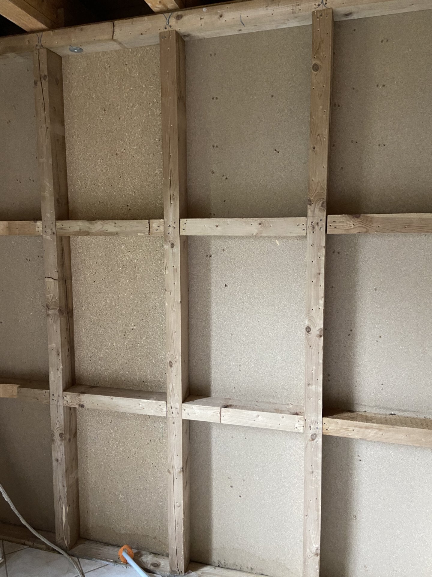

    (1) Außenwand
    Der Wandaufbau ist geplant (von außen nach innen)
    • Putz (Bestand)
    • 4cm Styropor (Bestand)
    • 13mm Spanplatte (Bestand)
    • Holzständer 111mm (Bestand) + Dämmung
    • Dampfsperre (Neu)
    • 12,5mm Fermacell Greenline (Neu)
    • 4cm Installationsebene + Dämmung (Neu)
    des Weiteren überlegen wir innen eine Wandheizung zu installieren. In diesem Fall dann quasi in der Installationseben, diese würden wir dann ggf. auf 6cm erhöhen.
    Das Problem bei dem Aufbau ist das Styropor an der Außenseite. Hier wird gerne auf den U-Wert verwiesen. Allerdings sehe ich die Problematik in der Rücktrocknung, falls doch irgendwo ein Schaden unbemerkt entstehen sollte. Gäbe es andere Varianten, den Aufbau von innen „offener“ zu gestalten?

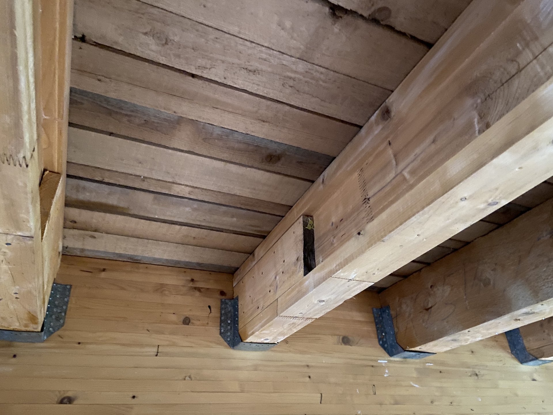

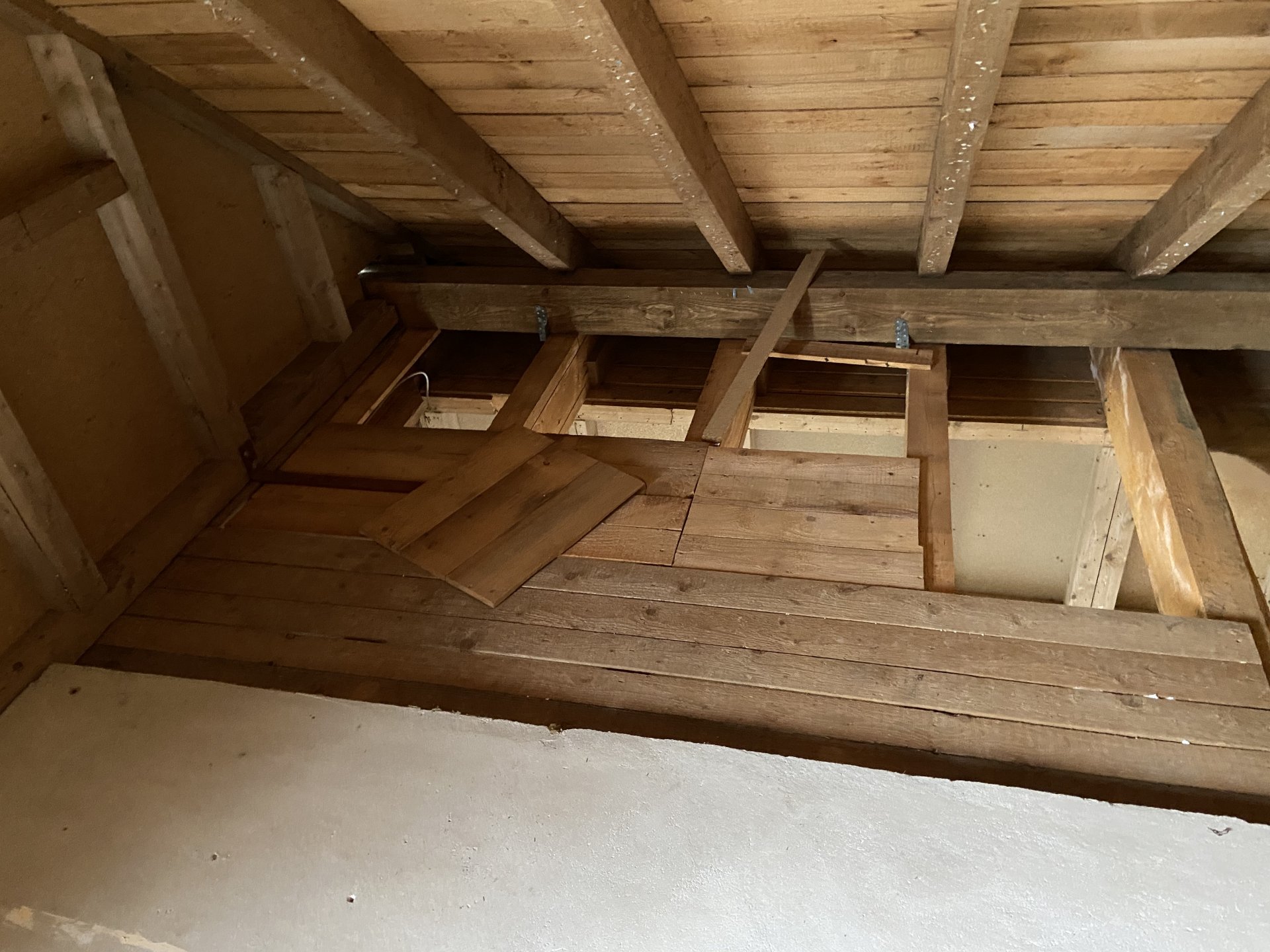

    (2) Obere Geschossdecke
    Das Dachgeschoss ist teilweise als Wohnraum ausgebaut (bis zum Drempel), in dem Bereich liegt auch Estrich.
    Im Außen-/Drempel-Bereich war eine Holzschalung drauf, diese wurde entfernt um die Dämmung zu entfernen. Hier möchte ich Rauspund verlegen, auch um die Löcher für die Nager besser zu verschließen.
    Der aktuelle Plan ist, die Decke mit Zellulose auszublasen, da die Balkenform so unregelmäßig ist, um hier sinnvoll mit Holzfaserplatten arbeiten zu können.
    Der Deckenaufbau wäre damit (von oben nach unten)
    • Estrich (Bestand)
    • Styropor (Bestand)
    • Holzschalung (Bestand)
    • Deckenbalken 25cm (Bestand) + Zellulose-Dämmung (Neu)
    • Dampfbremse/-sperre (Neu) ?
    • Unterhaltung (Neu) ?
    Gibt es hierzu Meinungen und Ideen, wie das zu gestalten wäre?

    Vielen Dank für eure Antworten. Der Aufbau ist in dieser Form bereits berechnet. Der Außenwandaufbau ergibt einen U-Wert von 0,23.
    Meine Fragen bezogen sich aber auch darauf, den Außenwandaufbau robuster (im Sinne der Rücktrocknung) zu gestalten, ohne das Styropor außen aktuell anzugehen?
    Vom Zimmerer höre ich dazu Aussagen, wie z.B. heute sollte man das sicherlich nicht mehr so machen. Eine Lösung hat er aber leider auch nicht.

    Wozu denn Rücktrocknung nach innen? Wenn Nachweis und Ausführung funktionieren wird die Diffusion von innen nach außen funktionieren unter Begrenzung des Tauwassers innerhalb der Konstruktion und auch sommerlicher Austrocknung nach außen.
    Rücktrocknung nach innen macht doch nur bei entsprechender Besonnung der Außenseite Sinn, würde also bei der Nordseite sowieso nicht ansetzbar sein.
