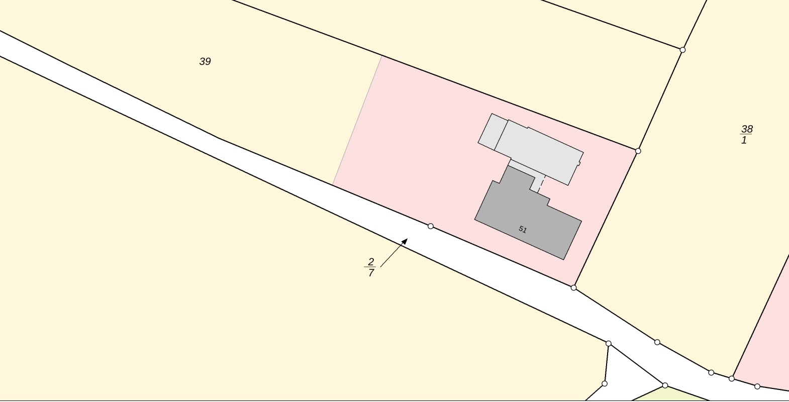

    Meine Urgroßeltern haben um 1920 ein Wohnhaus im Außenbereich sowie im Überschwemmungsgebiet im Emsland (Niedersachsen) errichtet. Später lebten dort meine Großeltern.
    Im Jahr 2016 musste meine Großmutter ins Altenheim ziehen, und seitdem stand das Haus leer. Sie hatte eigentlich den Wunsch, zurückzukehren, jedoch ist es dazu nicht mehr gekommen. 2024 ist sie verstorben.
    Meine Mutter hat das Haus geerbt (offiziell seit Juli 2025). Sie möchte es mir bereits zu Lebzeiten übertragen, damit das Haus in Familienbesitz bleibt. Während der gesamten Zeit wurden Strom- und Wasser-/Abwassergebühren weiter bezahlt. Zum Haus führt eine asphaltierte Straße.
    Das Grundstück umfasst insgesamt ca. **4.500 m²**, davon sind rund **3.500 m² als Ackerland ausgewiesen**.
    Ich habe eine Bauvoranfrage gestellt, ob ich auf einem kleinen, vom Überschwemmungsgebiet ausgenommenen Teil des Grundstücks einen Ersatzbau errichten darf. Dies wurde von der unteren Wasserbehörde jedoch abgelehnt mit der Begründung, dass bei Hochwasser eine Gefährdung bestünde und man mich im Ernstfall retten müsste. Daraufhin habe ich die Bauvoranfrage zurückgezogen.
    Im Haus selbst stand nie Wasser. Lediglich die Straße war bei Hochwasser rund 30 cm überflutet. Das letzte Hochwasserereignis war 2023/2024, davor gab es seit 1987 keine Überschwemmungen.
    In den 1960er-Jahren wurde das Haus um einen Anbau erweitert, anscheinend ohne Baugenehmigung. Ebenso wurden zwei Garagen ohne Genehmigung errichtet. Sollte ein Abriss dieser Gebäudeteile erforderlich sein, wäre das für mich kein Problem.
    Das Bauamt äußerte Zweifel daran, ob für das Gebäude überhaupt noch Bestandsschutz besteht, da es so lange leer stand.
    Ich möchte das Haus gerne sanieren. Problematisch ist, dass es keine Bodenplatte hat und die Zwischendecke ursprünglich aus Holzbalken besteht, die später mit Beton ausgegossen wurden – diese Konstruktion möchte ich erneuern. Seit dem 01.09.2025 habe ich mich offiziell dort angemeldet, sodass das Haus nun wieder als bewohnt gilt.

    Im Außenbereich darf man als Normalbürger eigentlich gar nicht wohnen. Es müsste ein Privileg gem. Paragraph 35 BauGb her.
    Du solltest also als erstes klären, ob die Nutzung durch Dich überhaupt zulässig ist.

    Das kann 100e Gründe haben. Langjähriger Leerstand kann eine Nutzung schon verwirken. Lies dich doch mal zum Außenbereich ein. Dort ist Wohnen grds. sogar verboten - es müssen Grobe vorliegen.
    Sinnvolles Vorgehen:
    - Rede mit den Nachbarn
    - Rede mit dem Bauamt
    - Reden mit dem Architekten (den brauchst du eh)

    Im Außenbereich ist Wohnnutzung grundsätzlich nur privilegierten Personen gestattet. Diese sind z.B. die Inhaber eines landwirtschaftlichen Betriebs. Wird der Betrieb aufgegeben, behalten die ehemaligen Inhaber meist ein Wohnrecht, dieses ist aber regelmäßig nicht übertragbar.

    Nein, durch die Nichtnutzung wird ein bestehendes Nutzungsrecht aufgegeben. Aktiv von Dir/der Familie. Eigentümer bleibst du, nur wohnen darfst du im Zweifel nach der langen Zeit dort nicht mehr.
    Es gibt auch Bodenwerte für Wohnen im Außenbereich. Keine Ahnung, was genau in eurem Gutachten steht. Insofern kann ich dazu auch keine Aussage treffen.
    Es darf ja jemand dort wohnen. Steht im 35er, wer berechtigt ist. Insofern macht der Gutachter auch nichts falsch.
    Mal für Doofe gefragt: Stand das Haus seit 2016 leer oder nicht? Wenn man in neun Jahren es nicht schafft, dort einzuziehen (wer auch immer), dann hat man auch keine Absicht, die Nutzung vorzuführen.

    Zumindest hast Du doch sehr gute Aussichten, dort wohnen zu bleiben und auch zu sanieren, wenn ChatGPT recht hat :)

    So gerade mit dem Bauamt gesprochen, weil ich die Bauakte sehen wollte. Es gibt keine Bauakte, nur eine Zeichnung von 1930 als da angebaut wurde, diese möchten sie mir aber nicht aushändigen, nicht mal eine Kopie und meinte das die Akte vielleicht zerstört wurde als im Bauamt um 1950 Hochwasser war.
    Wie geht man jetzt vor, zählt das dann als kompletter Schwarzbau?
    Auf der Zeichnung von 1930 sind zumindest Stempel von unserer Stadt drauf.
