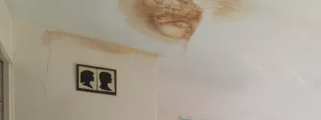

    wir haben aktuell die "spontane" Idee, eine Bestandsimmobilie in Hamburg (Nord-Ost, Baujahr 1957) zu sanieren oder ggf. über einen Abriss und Neubau nachzudenken.
    Rahmendaten Bestand:
    • Grundstück: 1.150 m² in ruhiger Sackgasse, direkt am Park, sehr gute Lage.
    • Wohnfläche Bestand: ca. 142 m², Ziel nach Sanierung: ca. 155 m² (inkl. 2 neuer Gauben und Wintergarten).
    • Baujahr: 1957.
    • Zustand: stark sanierungsbedürftig, Energieklasse H (Endenergiebedarf 465 kWh/m²a).
    • Heizung: Öl (Bj. 1997) mit Tanks im Keller.
    • Fenster: Holz, letzte Erneuerung 1987.
    • Dach: undicht, Zinkrinnen, teilweise Leckagen.
    • Keller: nicht trocken, soll aber nach Sanierung als Homeoffice nutzbar werden.
    • Garage im Haus (Keller), Garagentor defekt.
    • Schuppen im Garten mit Asbest-Verdacht (Eternitdach).
    • Große Kastanie im Vorgarten – direkt am Haus, ragt sogar auf das Dach → Fällgenehmigung unsicher → für uns eigentlich ein Deal Breaker.
    Mir ist bewusst, dass hier „fast“ alles neu gemacht werden muss. Wir würden die Sanierung mit Architekt oder GU angehen, da wir beruflich stark eingespannt sind.
    Ein Neubau wäre natürlich eine Alternative – allerdings sind in Hamburg (gerade im Nord-Osten) Bauanträge/Genehmigungen oft ein Problem. Daher tendiere ich aktuell eher zur Sanierung.
    Mir ist klar, dass eine Komplettsanierung schnell 400–500 k€ verschlingt. Der Kaufpreis liegt bei ca. 600 k€.

    In dem Zustand würde ich tatsächlich einen Abriss und Neubau planen. Du musst ALLES machen und willst noch anbauen. Da könnte mit ein wenig Pech die Sanierung teurer werden als der Neubau mit dem Nachteil des alten Hauses (Grundriss, Deckenhöhen etc.).
    Rechtliche Möglichkeiten zum Neubau. Deine finanziellen Möglichkeiten. Das Gesamtprojekt wird bei der Größe bei 1,3 Mio. € locker liegen. Mit 400-500k für eine Kernsanierung kommst Du nicht aus, wenn wirklich alles Schrott ist.
    Würde das Grundstück nur als Baugrundstück sehen, daher wäre der Bestand irrelevant. Lediglich eine Weiternutzung des Kellers kann man sich anschauen. Wichtig noch das Thema Baum - welche Beeinträchtigungen beim Neubau.
    Ach ja, wie ist der Bodenrichtwert? Ach ja, der ist höher als der Kaufpreis. Sollte Dir ein Hinweis darauf geben, dass der Verkäufer dem Haus keinen Wert mehr zumisst.
    Auf den Fotos sieht der Baum nicht tragisch aus, die Hütte dafür umso mehr. Abriss.
    Alleine, wenn ich schon die Feuchtigkeit im DG sehe...

    Dass es z.B. durchs Dach durchregnet, hattest Du gelesen?
    Mit 250k behebt man die nötigsten Dinge und hat trotzdem noch eine mindestens renovierungsbedürftige Immobilie. Wer 850k für das Haus ausgibt, wird auch nicht mit den alten Bädern leben wollen oder einer Elektrik aus 1957. Das Ansanieren halte ich bei dieser Immobilie für die schlechteste Lösung ever.
