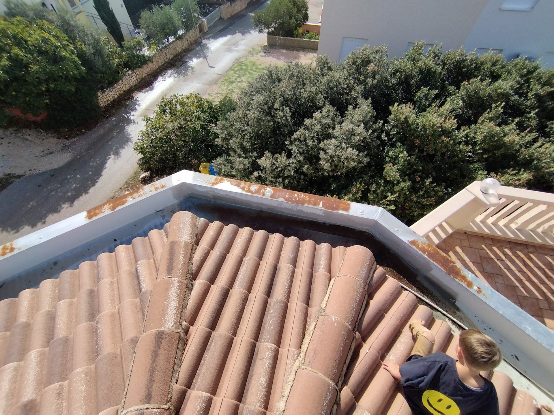

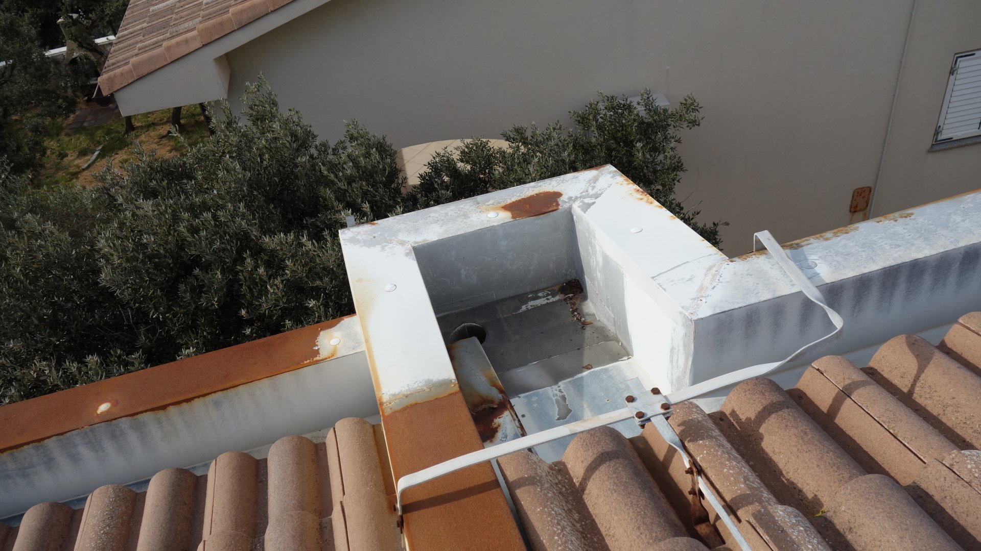

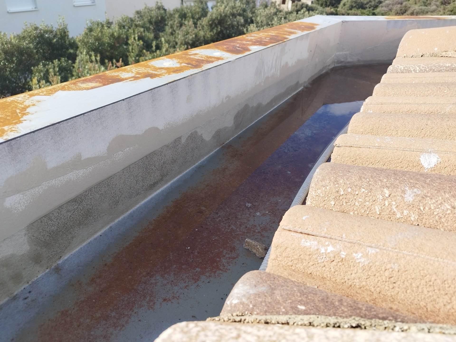

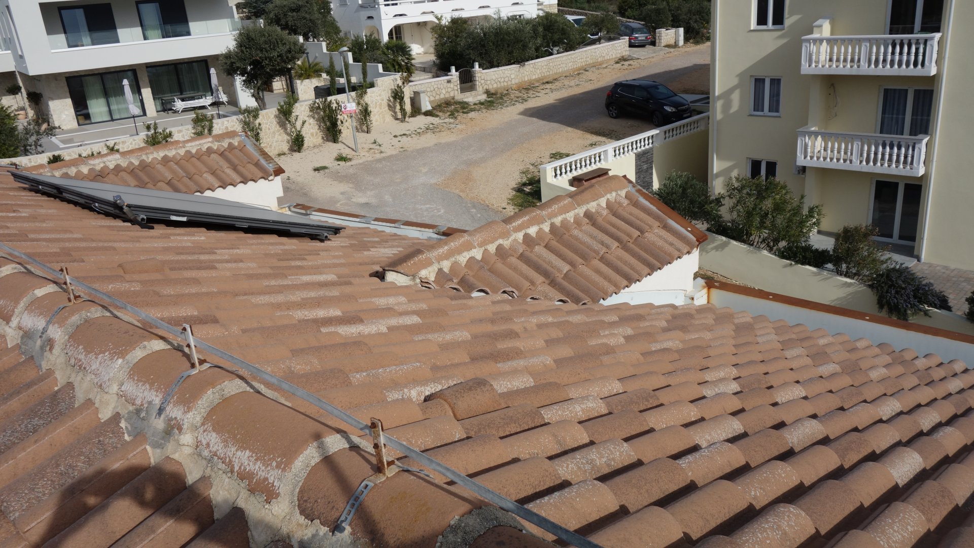

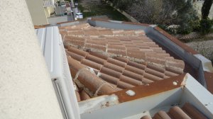

    ich benötige fachlichen Rat für die Sanierung unserer Ferienvilla auf der Insel Pag (Kroatien). Das Haus steht in unmittelbarer Meeresnähe (aggressive Salzwasserluft, extreme Bura-Winde).
    Die Situation:
    Das Haus ist ca. 10 Jahre alt. Das Dach wurde mit einer umlaufenden, innenliegenden Rinne (hinter einer Attika) ausgeführt. Diese Rinnen bestehen aus verzinktem Blech, das in betonierte Verlaufsrinnen eingelegt wurde. Die Blechstöße wurden damals leider vernietet. Teils sind die Bleche konstruktionsbedingt sogar überbetoniert.
    Das Problem:
    Bereits nach 3 Jahren traten innen Feuchtigkeitsschäden und abplatzender Putz an den Hausecken im 1. OG auf, mittlerweile auch im EG und seid 2-3 Jahren merkt man auch Keller die Feuchtigkeit druch aufblähenden Boden und dick anschwellende Türzargen im Bodenberiech
    Das HauptProblem hier ist die Korrosion des verzinkten Blechs ... aufgrund des Salzes und der mechanischen Schwächung durch die Vernietung.
    Dazu kommt leider noch die schlechte Ausführung mit Stellenweise auch teils kaum bis gar kein Gefälle. In der Rinne steht dann regelmäßig das salzhaltige Regenwasser, was den Rostprozess (besonders an den Nietstellen) beschleunigt.
    Wir haben selbst Repariert mit Flüssigkunststoff an den kritischen Stellen ... dies hielten aer leider nur ca. 1,5 Jahre, danach waren die Wände wieder nass.
    Jetzt hatten wir schon einige Dachdecker unten und es gibt wohl zwei grundlegende Arten das zu repairein.
    die eine wäre alles abzureisen und neu zu erstellen mit Aluminium(teils plastifiziert) was aber ein Riesen aufwand ist, da die Bleche teils überbetoniert sind und die Kosten 15K ..sogar mit Richtung 20K gehen.
    Die zweite Variante (die sogar ein größerer Teil der Handwerker favorisierte und Empfahl) wäre alles an Rost abzuschleifen und alles komplett mit so speziellem Kunststoff (->Unilastik) der wohl genau für das entwickelt ist (Flachdächer) abzudichten.
    Kostet nur 6-8K .. ich habe da aber irgendwie ein schlechtes Bauchgefühl drunter so viel "konservierten Rost" zu belassen.
    Die jeweiligen Garantien kann ich vernachlässigen, was interessieren mich 2-5 Jahre .. das muss auf 20 Jahre und länger halten! ich zahl doch nicht alle par Jahren 10K für die Dachabdichtung.

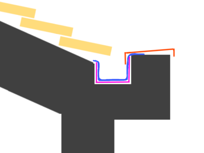

    Nun meine Fragen an Euch zu diesen zwei Varianten:
    1. Variante "Beschichtung" (ca. 6-8k €): Rost mechanisch abschleifen und die gesamte Rinne mit speziellem Flüssigkunststoff (Unilastik o.ä.) abdichten.
    2. Variante "Neuerstellung" (ca. 15-20k €): Kompletter Rückbau der alten Bleche (teils Stemmarbeiten nötig) und Neuerstellung mit Aluminiumblech, idealerweise plastifiziert.
    • Hat die "kleine Lösung" (Beschichtung auf Rost) bei diesem Klima überhaupt eine Chance auf 15-20 Jahre Standzeit, oder wandert der Rost unter dem Kunststoff weiter? .....ist das echt so üblich das man so repariert .. also vor allem das viel verrostetes Material drunter zu behalten.... greift das nicht über die Jahre das Plastik von unten bzw. von innen an bzw. erstellt einen leeren Raum (da wird sicher irgendwie noch Salz drinnen geblieben sein in den Rostporen..) ??
    • Das Gefälle muss zwingend ausgeglichen werden, egal welche Lösung. Bei der treuen Variante müsste z.B. durch Gefälle-Dämmung oder Estrich die Steigung angepasst werden bevor die neuen Bleche kommen. Und bei der Variante wo abgedichtet wird, wurde vorgeschlagen mit Styropor/Dämmplatten oder ähnlichem die korrekten Gefälle zu konturieren. Wie seht ihr das?
    • Materialverträglichkeit: "Ist ein Flüssigkunststoff-System auf Polyester- oder PU-Basis für eine salzhaltige Meeresumgebung bei verrostetem Untergrund überhaupt zugelassen?"
    • Alternative EPDM ?!? ....die Rinne mit einer EPDM-Bahn (hochwertiger Kautschuk) auskleiden?. Diese ist ja sehr langlebig, UV-beständig .. nur das mit "in einem Stück verlegt" (weniger Nähte/Nieten) ..wird hier Schwierig bis unmöglich?!
    • Gibt es Erfahrungen mit EPDM-Auskleidungen in solchen salzhaltigen Regionen als Alternative zum Blech und vor allem auch nicht 100% befreitem Rost von Salz und Luft-Einschlüssen?
    • Oder gibt es eventuell noch weitere bessere Varianten/Lösungen die für unserem "Design-Dach", wo die Ab- & Ver-läufe schon durch die "Beton-Topologie" vorgegeben sind, die bauphysikalisch noch sicherer sind .....?!?
    Vielen lieben Dank Euch schon im Voraus für eure Einschätzung!

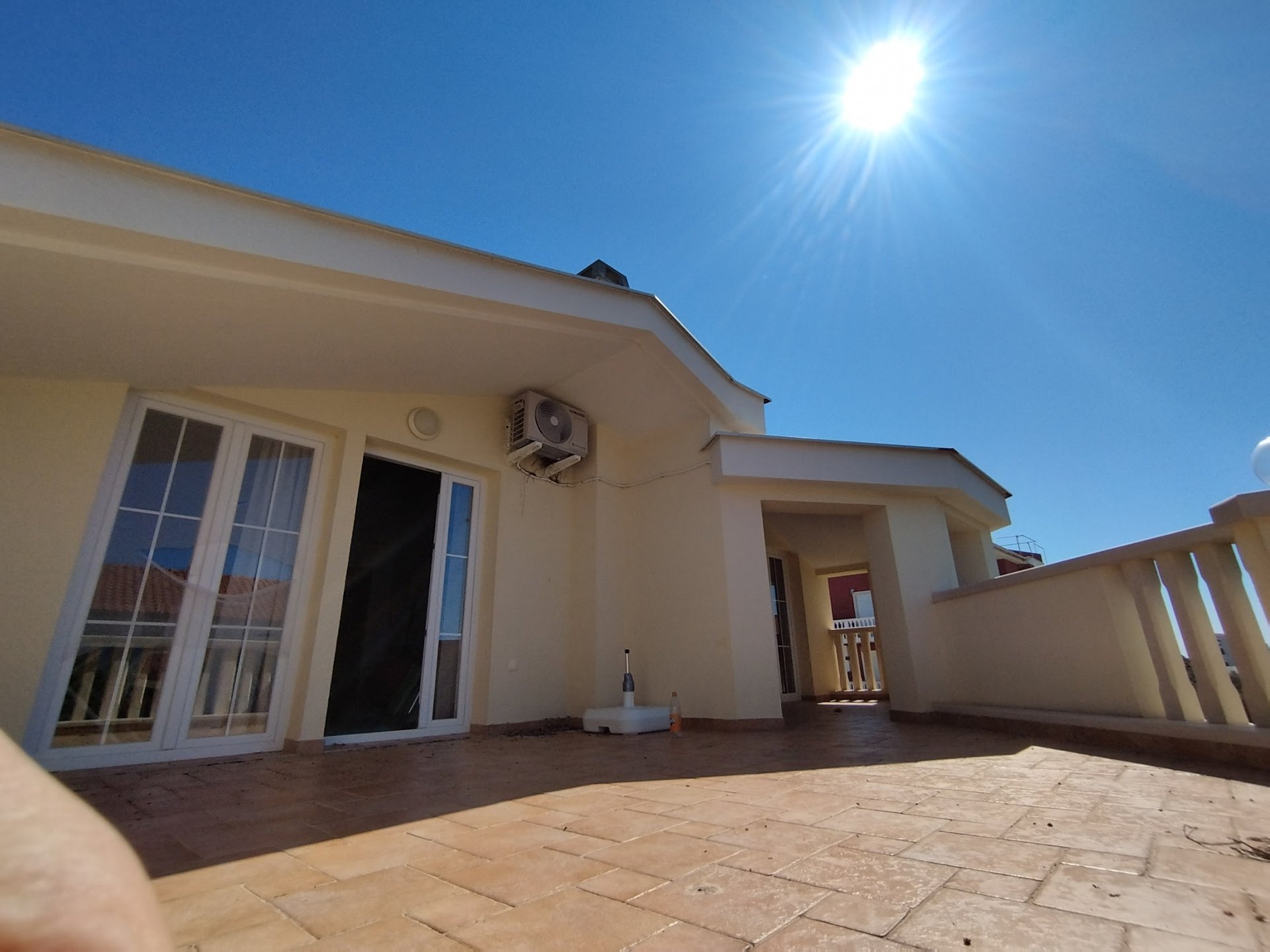

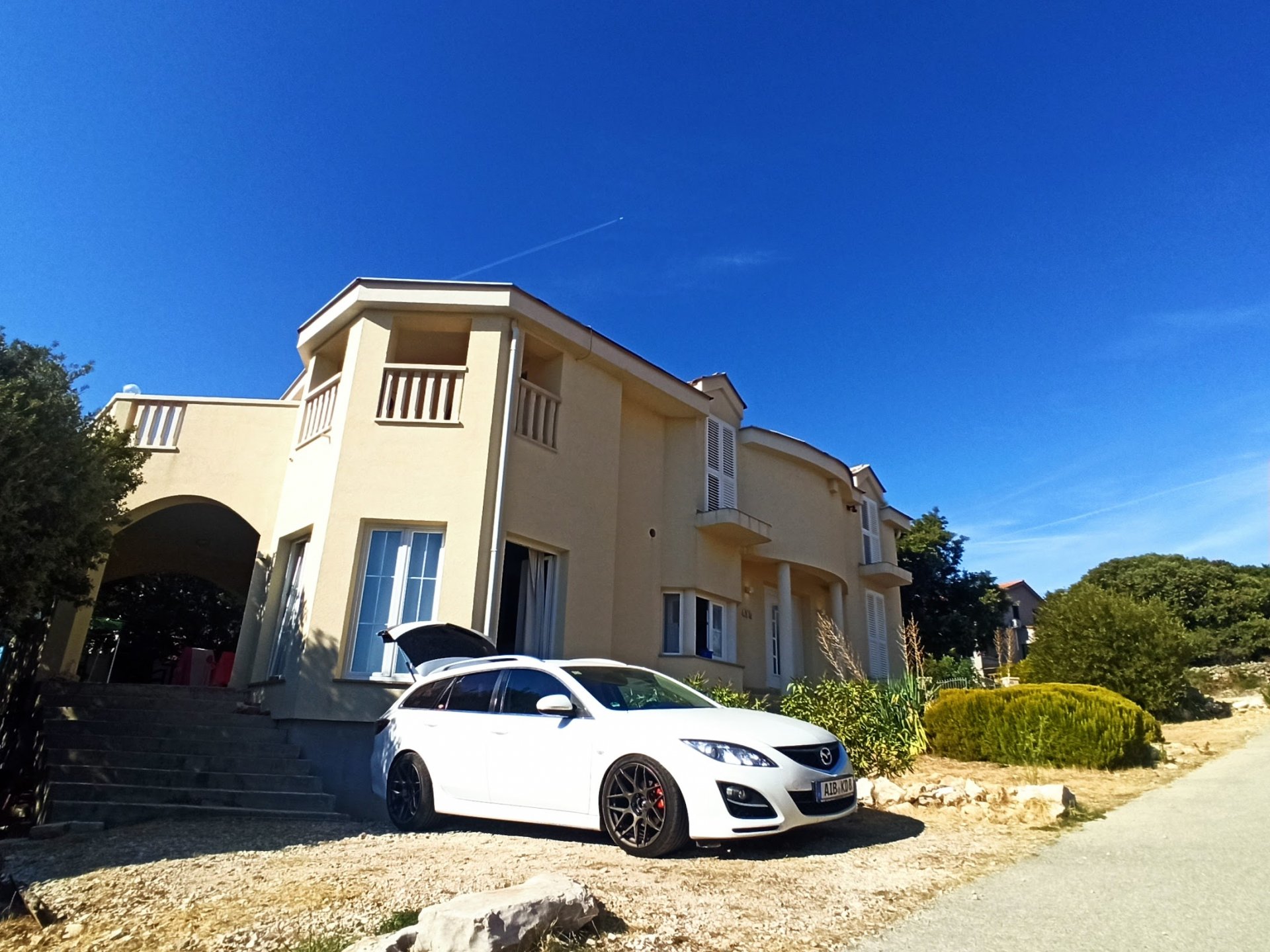

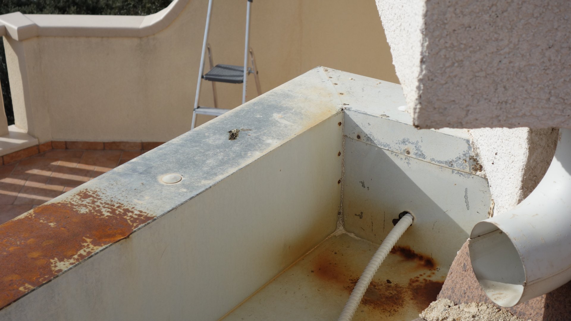

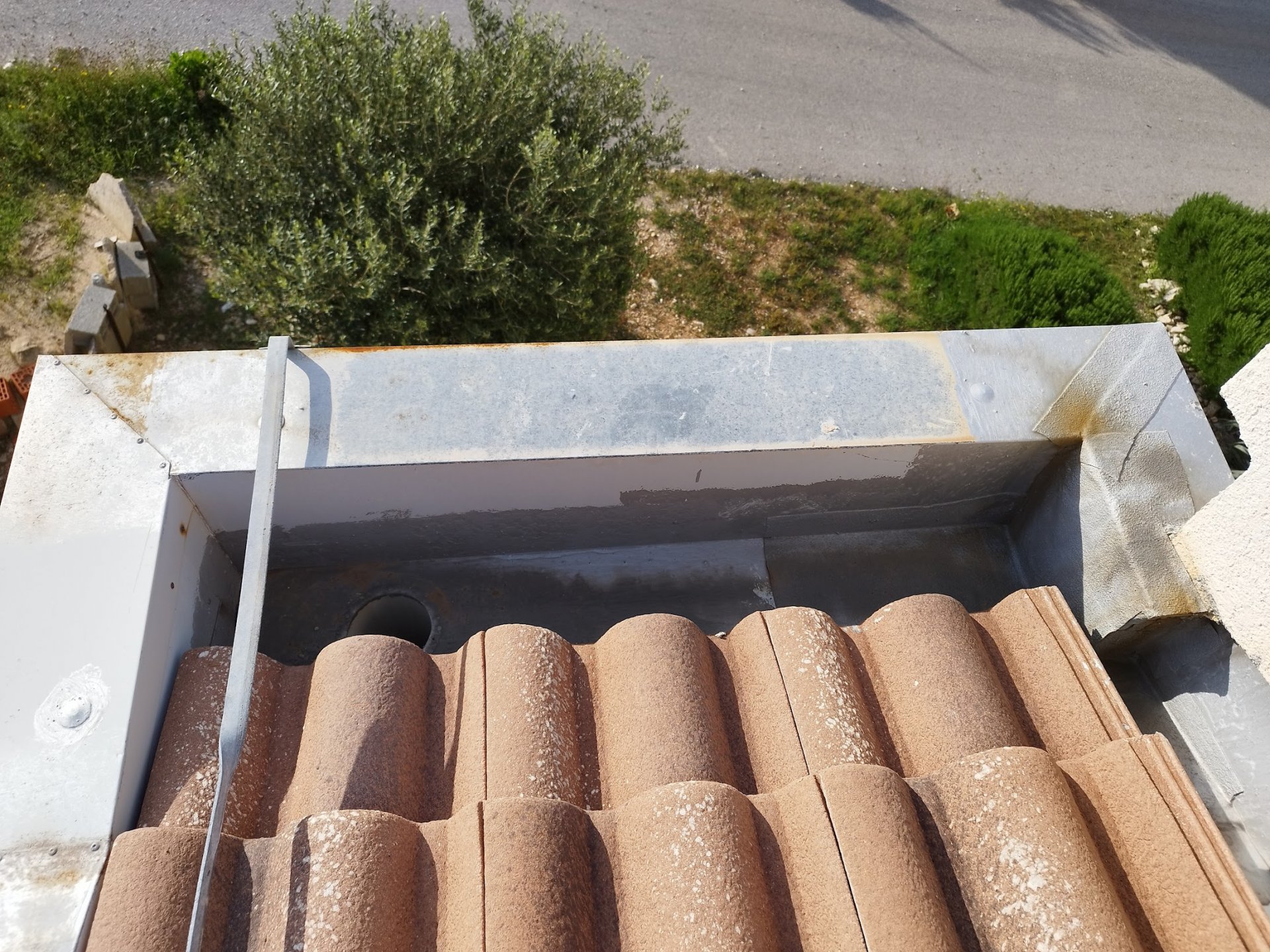

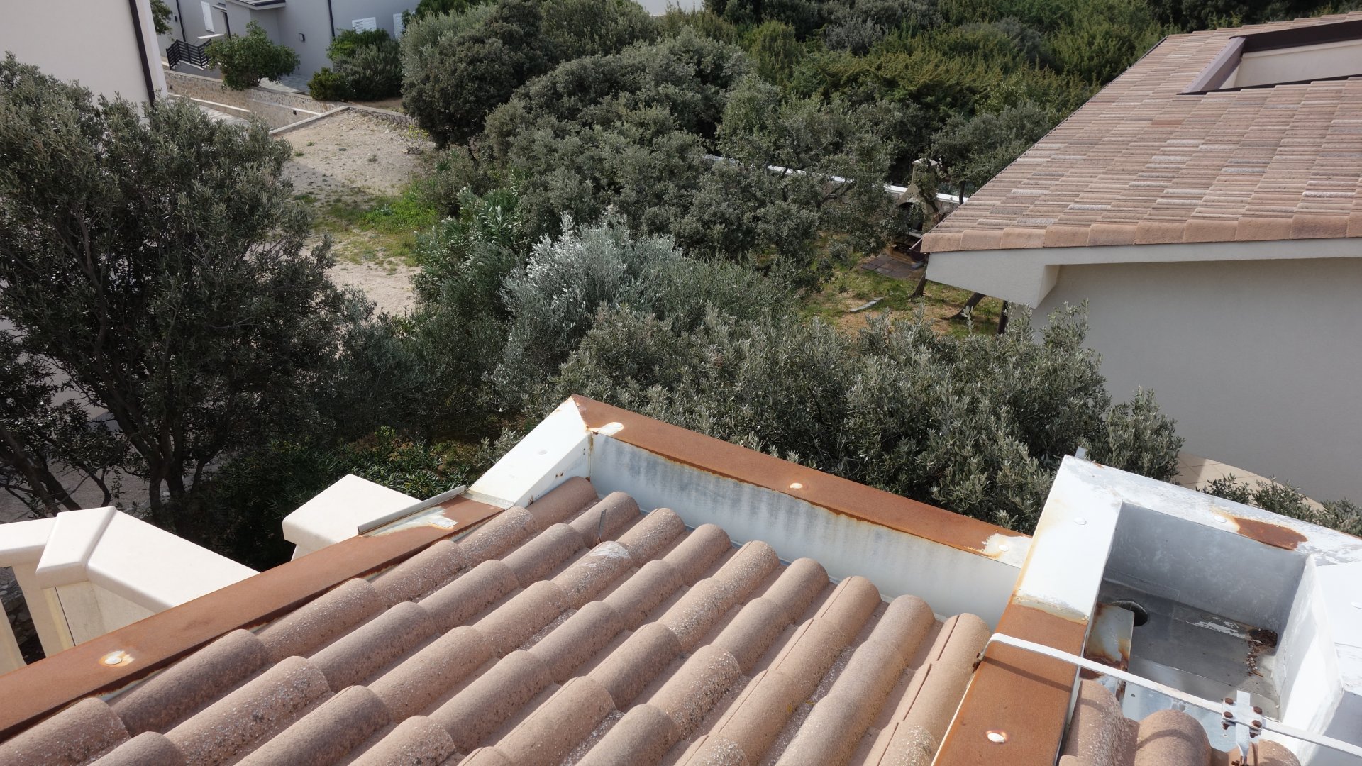

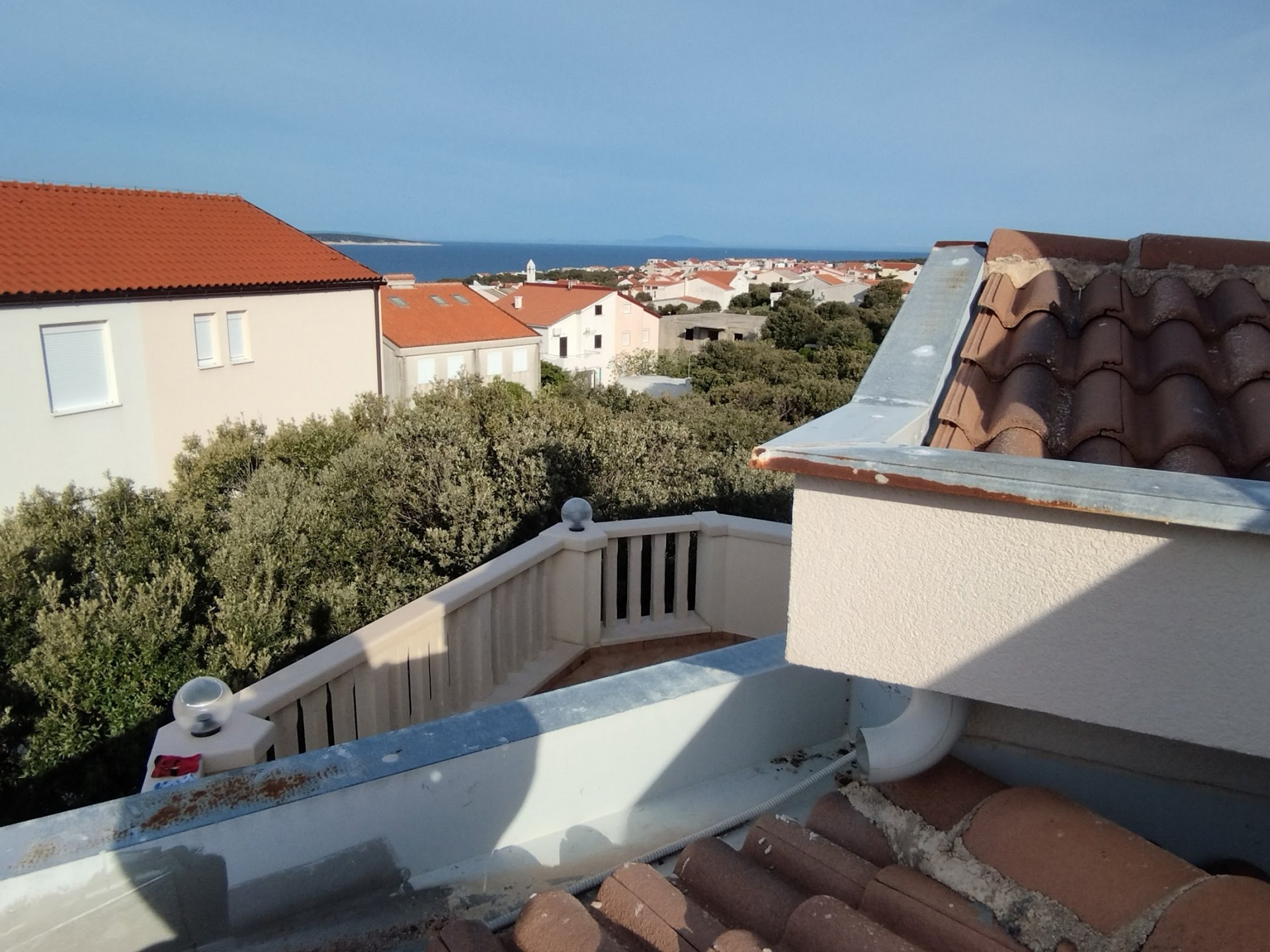

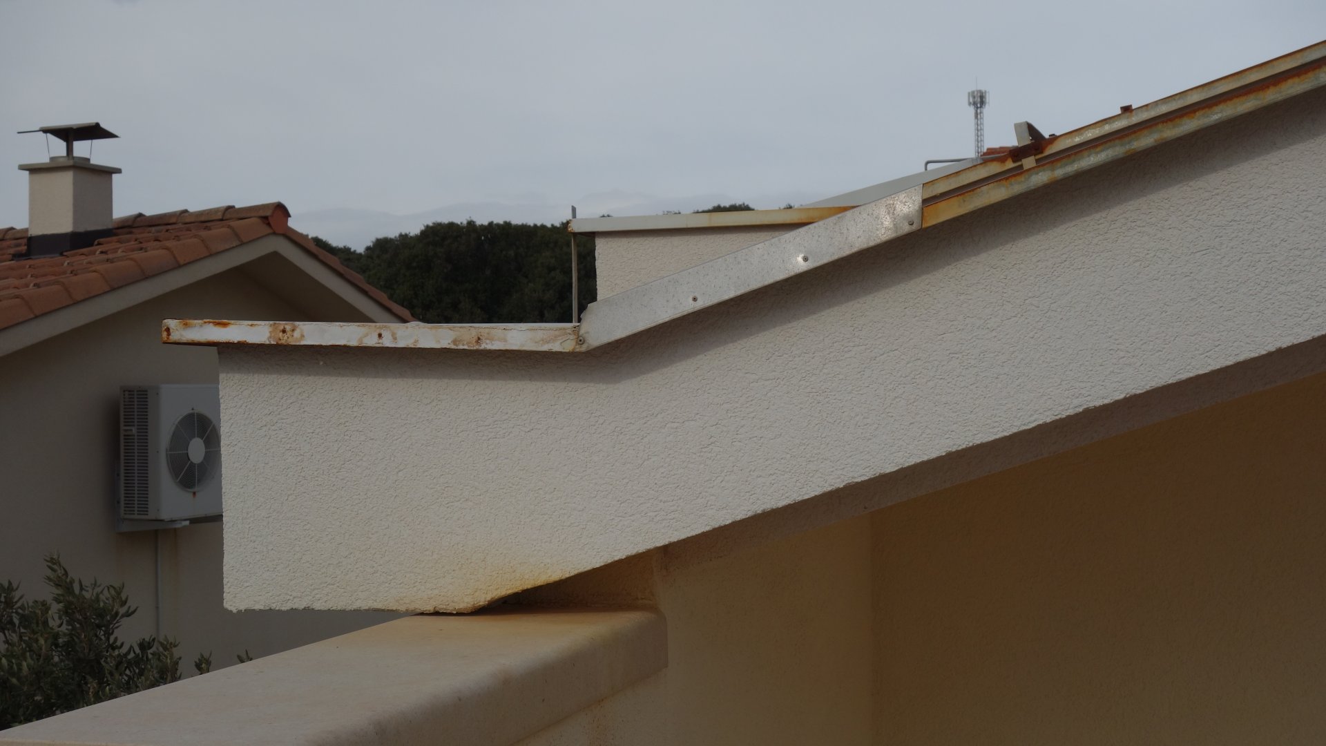

    Hier einige Bilder dazu:

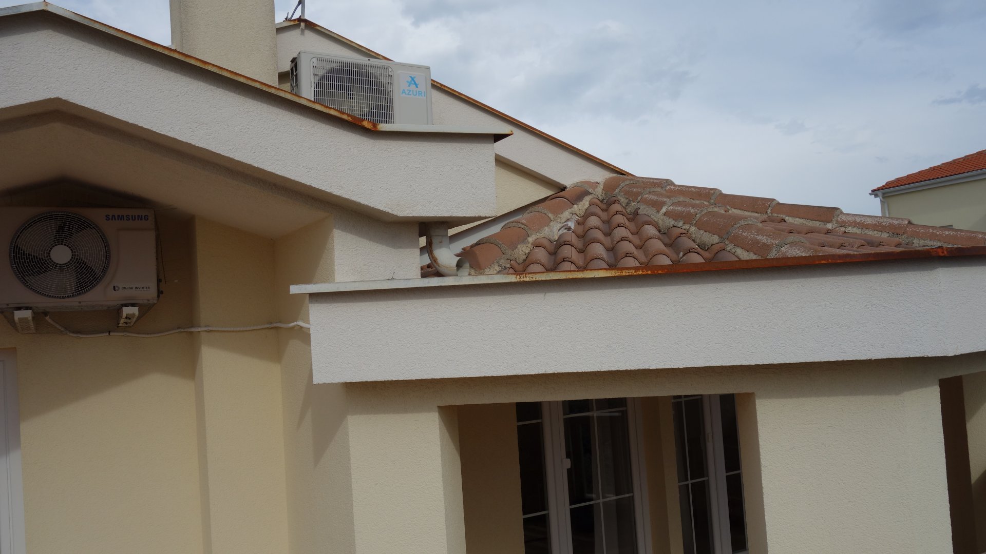

    Ich würde die sch...Attika abreißen und ordentliche außenliegende Dachrinnen anbauen.
    Hark gefällt das.
  5. #5 Hark, 27.04.2026
    Hark
    Hark
    19.04.2010
    503
    331
    Dachdecker
    Schleswig Holstein
    Da gibt es so viele Ecken und Verbindungen, das kann mit Aluminium nur sehr aufwendig hergestellt werden. Wie sollte denn die Stossverbindung der einzelnen beschichteten Alubleche gelöst werden?
    Ich würde auch zur Lösung von Fred raten.
    Wir arbeiten in unmittelbarer Nähe zu Nordsee, Zink und Kupfer sind hier problemlos einsetzbar.
    Ich würde jetzt vermuten, das Hauptproblem sind auch bei dir die Nähte zwischen den einzelnen Blechen, die offenbar nicht fachgerecht hergestellt wurden. (z.B. Silikon statt verlötet?)

    Entweder so wie @Fred Astair gesagt hat, was die langlebigste und sicherste Variante ist oder mit Flüssigkunststoff abdichten.
    Den Rost muss du nicht unbedingt entfernen, denn weiter rosten kann es nur, wenn Wasser dazu kommt. Wenn du das abschleifen willst, wegen Schonung deiner Nerven, dann mach das.
    Für das Gefälle PU-Gefälledämmung verwenden, kein EPS. Die Lösungsmittel vernichten das EPS. Dachziegel an der Traufe ausdecken, der Flüssigkunststoff muss auch unter die Dachziegel gelangen. Dann das komplette Blech/Dachrinne mit Flüssigkunststoff abdichten. Aber hier das richtige Material verwenden. Zur Auswahl stehen: Enke Enkopur, Icopal Profidicht, Triflex, Kemper Kemperol 1K oder 2K. Das sind die in meinen Augen die besten Hersteller/Produkte (Vielleicht hab ich auch einen vergessen ;-) ). Wichtig, sie müssen salzwasser/seeluftbeständig sein. Gerade die "günstigen" Produkte können den Nachweis nicht bringen. Das Material ist nichts für Laien, Amateure oder sonstige Hobbyheimwerker. Das sollten Verarbeiter verarbeiten, die dafür geschult worden sind. Wenn du hier sparst, machst du das selbe nochmal in ein paar Jahren.
    driver55 und Fred Astair gefällt das.

    Danke für die ersten Einschätzungen. Die Attika bleibt, das wäre ein riesiger Aufwand und wohl eher Richtung 30K +
    Das ist alles komplett vollbeton, kein Holz am Dach. Genau in dieser Region unterhalb des hohen Velebit/Paklenica fallen die Winde 2000m steil runter und wehen wie sonst wo anders in der Welt / Europa (von Alpen-Gipfeln mal abgesehen) breitflächig von über 300km/h.
    Unsere Insel sieht vom Festland aus wie Afghanistan, weil da nichts wächst bzw. alles abrasiert wird....
    die Seite zum Meer hin dagegen grünt wie ein Dschungel. Ich glaube nicht das man das mit der Ostsee vergleichen kann. Auch die bis zu 45°c im Sommer könnten ein Unterschied ausmachen was das rosten angeht.

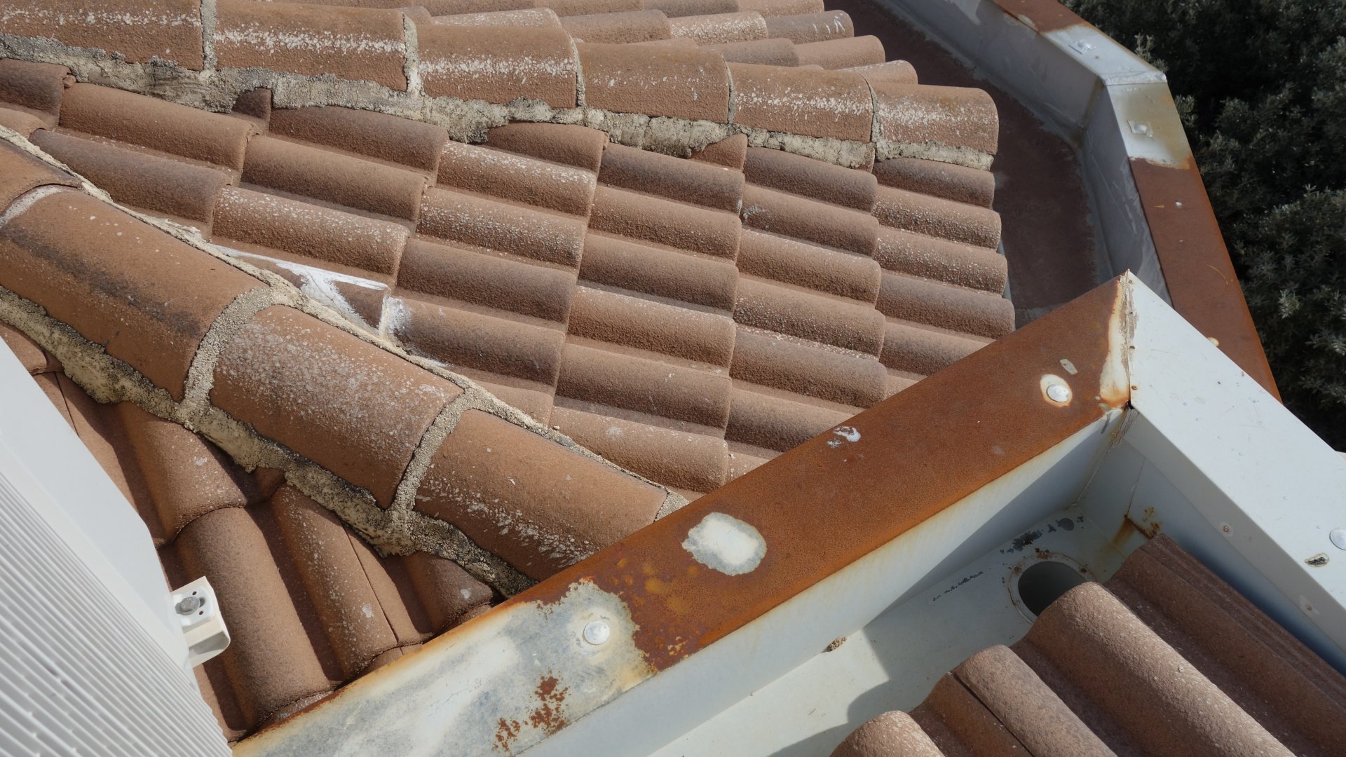

    Hier in dem Bild z.B. ist weder was vernietet noch sonst irgend ein "Beschädigungs-Startpunkt" für den Rost und trotzdem ist es großflächig regelmäßig vom Rost angegriffen:
    Das könnten die kleinste Schwächung durch die Biegekante sein plus feinster Sand der wie Geschoße bei 150~200 kmh quasi wie Sandstrahlen wirkt ... ?!?!
    Ich habe das Haus selber im Alter vor 16 Jahren konstruiert, und dann haben wir es an einen bekannten Architekten übergeben der vom Festland ist und wohl nicht so die Erfahrung für Küstennähe hat was die innenliegende Rinne / Materialauswahl angeht.
    Bitte nur auf Lösungen eingehen die die Attika so behält, alles andere ist nicht realistisch, nicht "stemmbar" im wahrten Sinne des Wortes.
    @ToTi
    Du machst mir grad etwas Hoffnung, wobei ich das fast nicht glauben kann, also das das nicht weiter rostet, wenn kein weiterer Wasser- / Feuchtigkeits-eintrag stattfindet.
    Ist das wirklich so?? ... dann würde ich das tatsächlich auch favorisieren.
    Und bezüglich der vorgeschlagenen Flüssigkunststoffe. Danke für die Empfehlungen. Sagt dir "Unilastik" was?
    Das hier wäre der Vorschlag von einem der Handwerker:
    @Hark
    Um wieviel besser hält das Aluminiumblech?
    Und warum wäre es aufwendiger es zu "verlegen" lässt sich denn Alublech schwerer biegen als verzinktes Stahlblech?

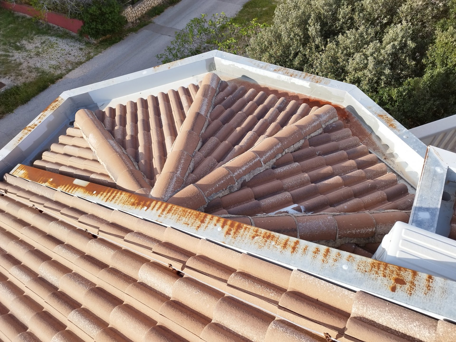

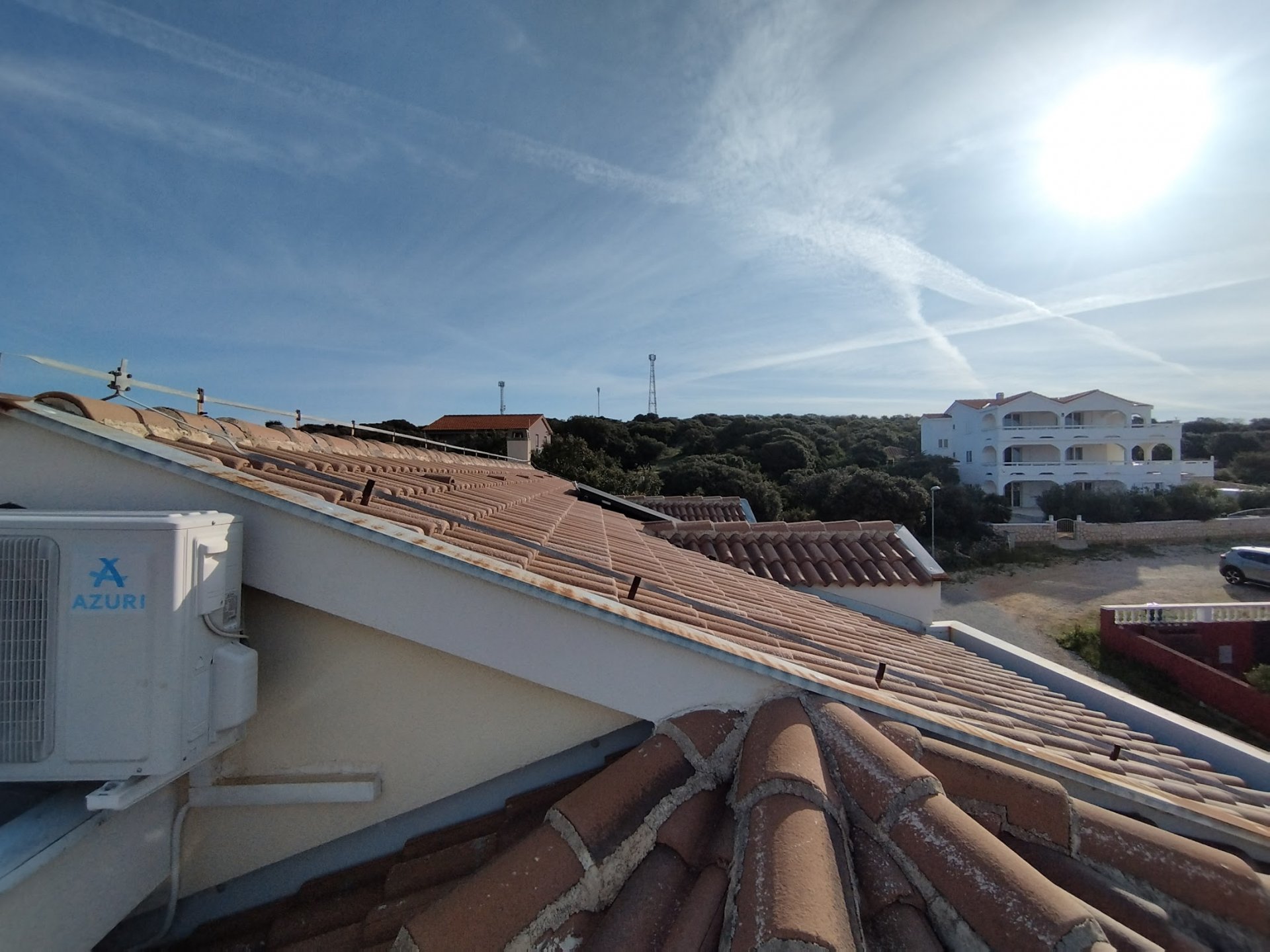

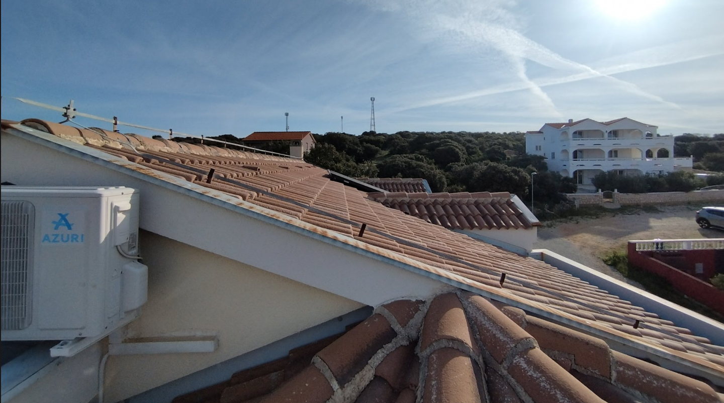

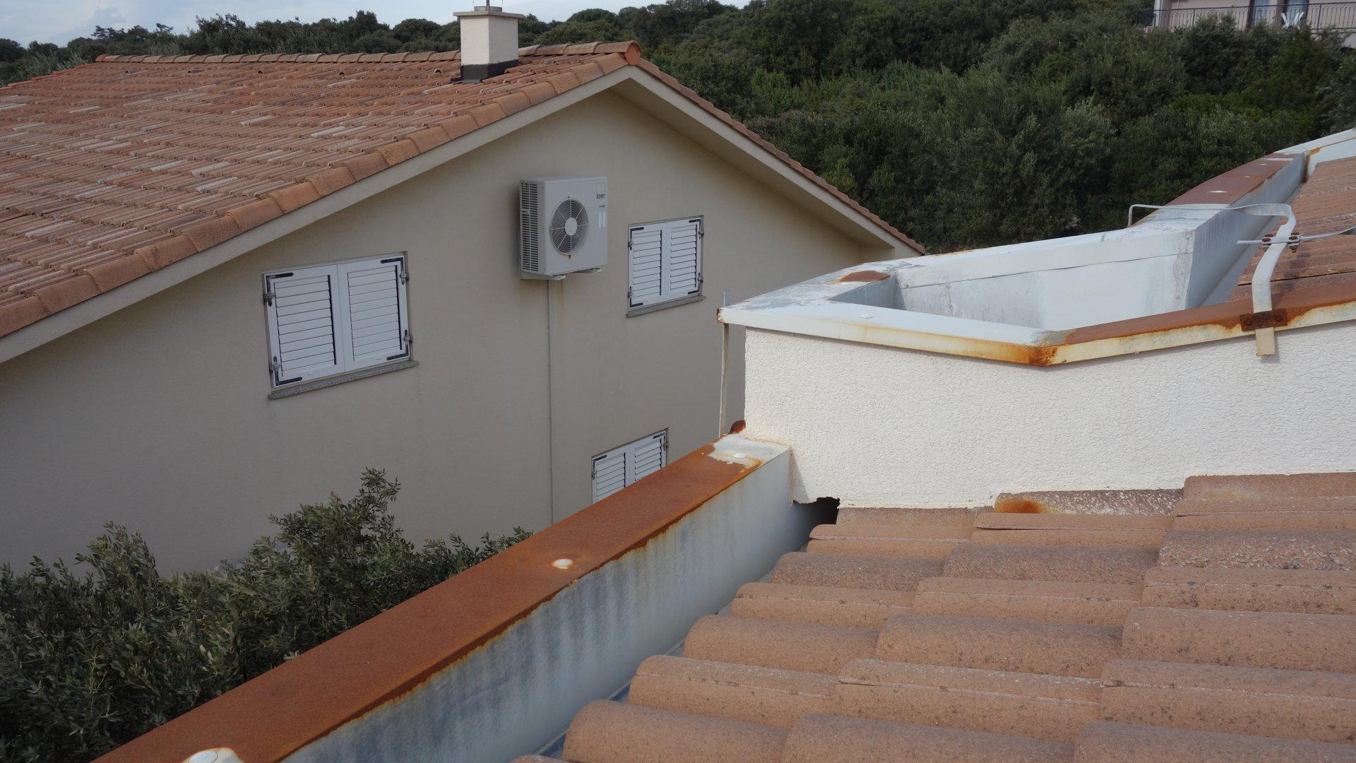

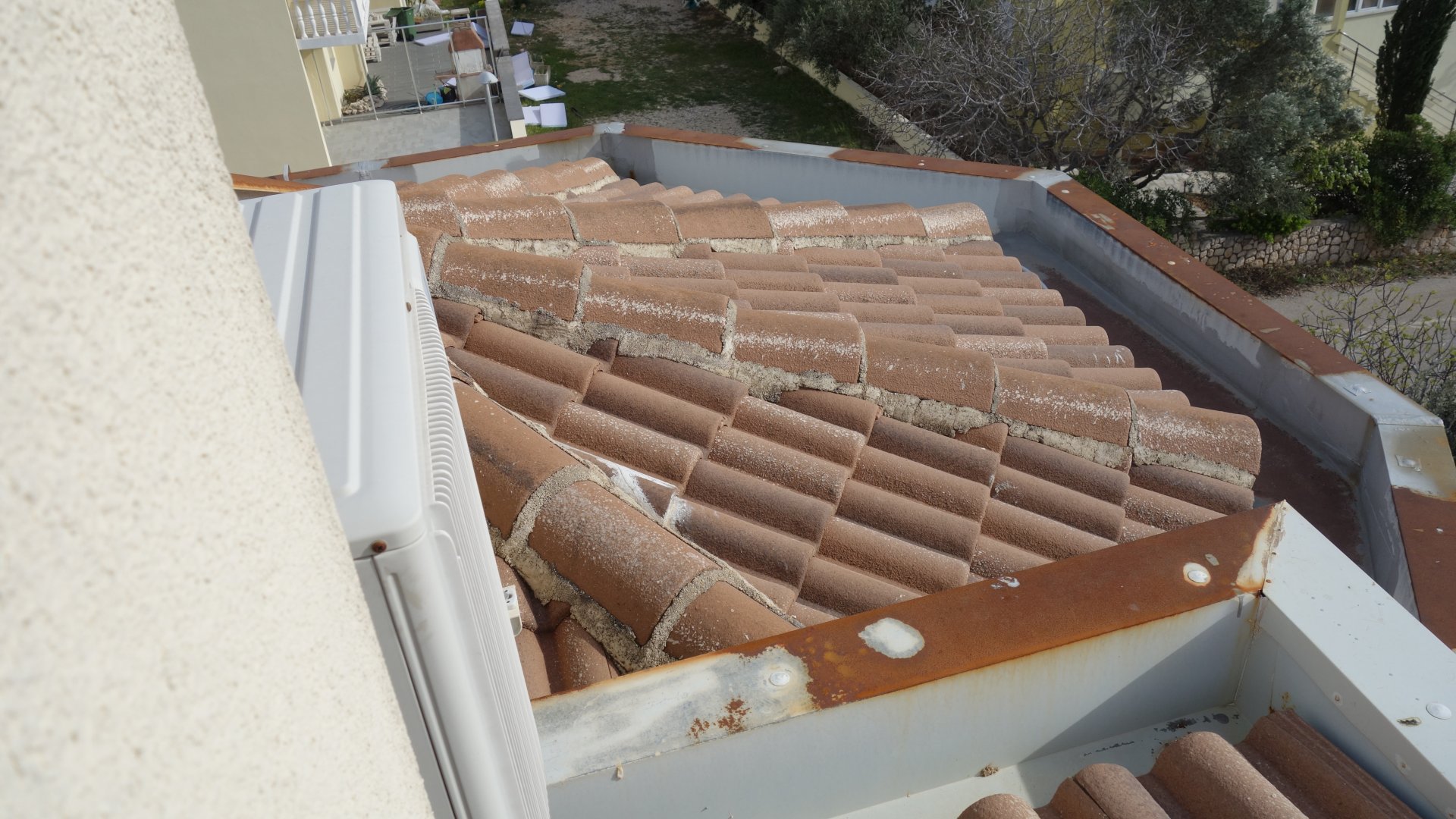

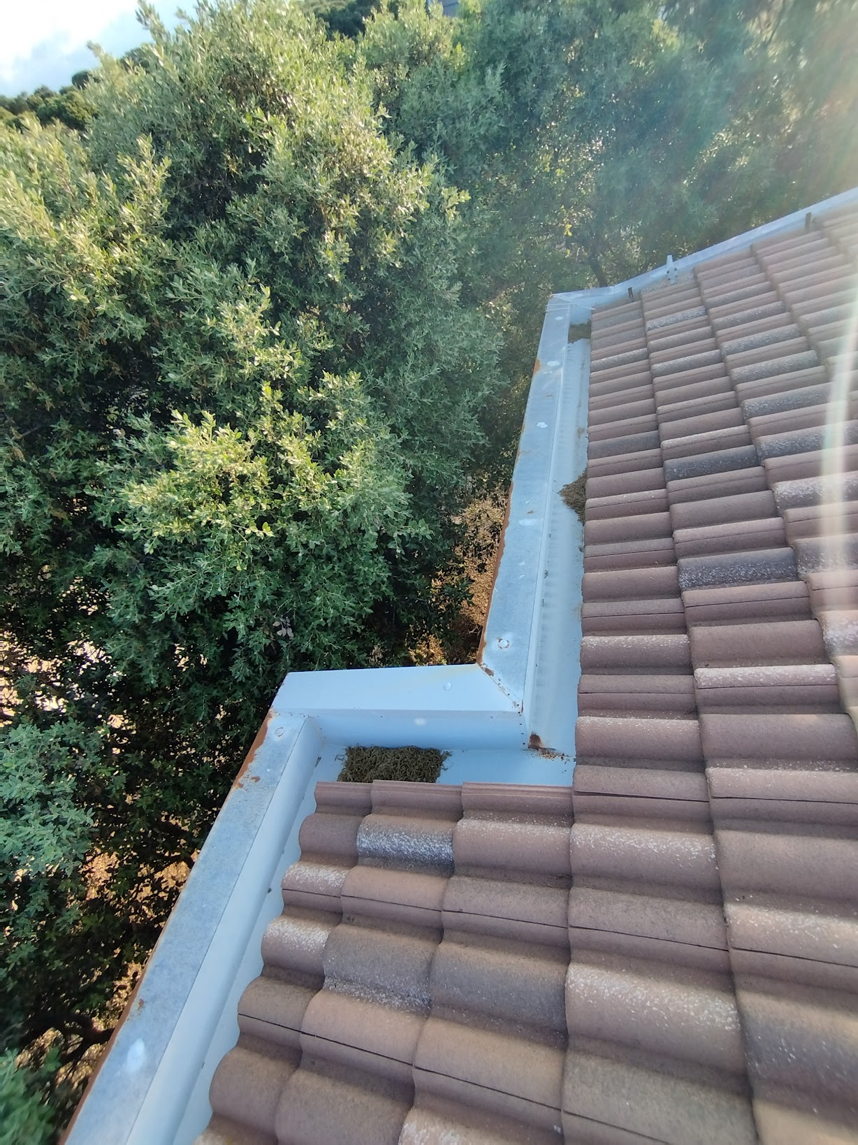

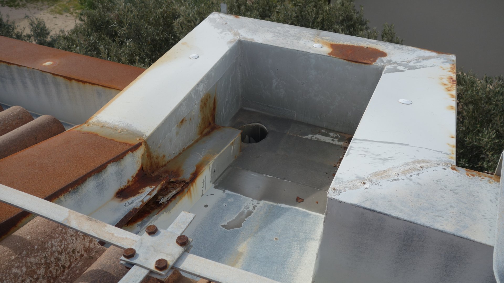

    Hier auflösendere detaillierte Bilder:

    Das Schadensbild lässt mich eine mindere Qualität der Verzinkung vermuten.

    Deine Innenliegende Rinne war von Anfang an zum scheitern verurteilt.
    Das Material galvanisch verzinkt oder hauchdün gelackt ? mit Nieten und dicht xyz ?
    Selbst 100km vom Meer entfernt hättest du die gleiche Tropfsteinhöle.
    Meine vorgangsweise wäre die Attikaabdeckung entfernen ( nur oben drauf )
    Die Rinne komplett mit Flüssigkunststoff. eher PMMA als PU
    Durch schleifen soll die Oberfläche angeraut werden und nicht nur den Rost entfernen
    Attikaabdeckung neu aus Alu mit Verbinder und Gefälle zur innenliegende Rinne.
    Mit Folie wäre auch machbar aber es ist so wie Toti geschrieben hat ungemütliches arbeiten mit dem Leister.
    Mit den richtigen Andrückrollen, Düsen + kleinen Leister geht das aber schon.

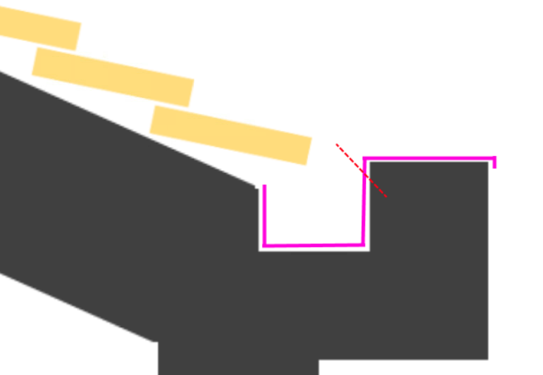

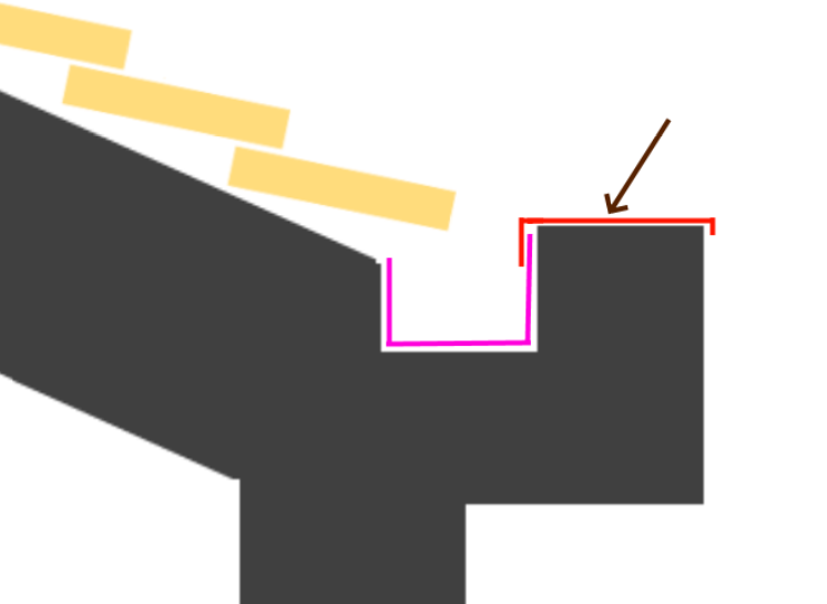

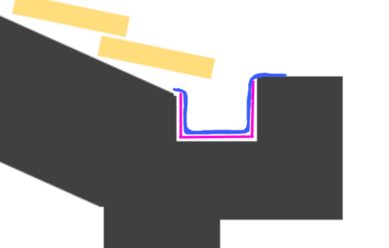

    visuell dargestellt also meinst Du:
    1. oberes Blech weg:
    2. dann Flüssigkunststoff über die aufbereiteten vorhandenen Bleche:
    3. und dann oben aus plastifizierten Alu-Blech neue Bleche:
    Richtig verstanden?
    Leider sind auch manche Bleche durchgehend mehrfach gefallten und am Stück.
    --> diese müssten dann ab geflext werden am oberen Rand:
    Und wäre es möglich / auch eine Option, einfach an zu verrosteten Stellen alte Bleche komplett raus.. um das Rostrisiko unterhalb des PMMA abzumindern, und dann das PMMA direkt in die Rinne legen ..geht das direkt auf Beton ..oder ist das eventuell sogar noch besser? ...bevor man da ein reisen Aufwand mit dem abgeschleife treibt, wo es einfach schon zu verrostet ist.
  16. #16 Singlewohnung, 29.04.2026
    Singlewohnung
    Singlewohnung
    20.05.2023
    229
    70
    Das Abschleifen anrauen mit Maschine ist keine große Sache.
    Evtl. wird das Blech unter den Pfannen auch als Grundlage gebraucht.
    unter den Pfannen sollte die Abdichtung höher sein als die Attika oder einen Notüberlauf einbauen.
    Mit Flüssigkunststoff kann auch direkt auf Beton abgedichtet werden aber wer weiß was dich unterm Blech erwartet das auch geschliffen und ausgebessert werden soll.
    Wenn die Bleche sitzen bleiben würde ich an den Stößen vor dem beschichten ein 5cm breites Klebeband draufmachen als Dehnungsfuge. kann nicht schaden und kostet fast nichts.
    Zum Schluss sollte es wieder so eine überstehende Tropfkante geben
    Was bei dir am Wasser Rostet und was nicht erkennst du auch gut am Blitzableiter + Die schrauben galvanisch verzinkt
    Deinen angebotenen Flüssigkunststoff kenne ich nicht würde aber bei dem Preis in meiner Heimat nicht viel erwarten.
