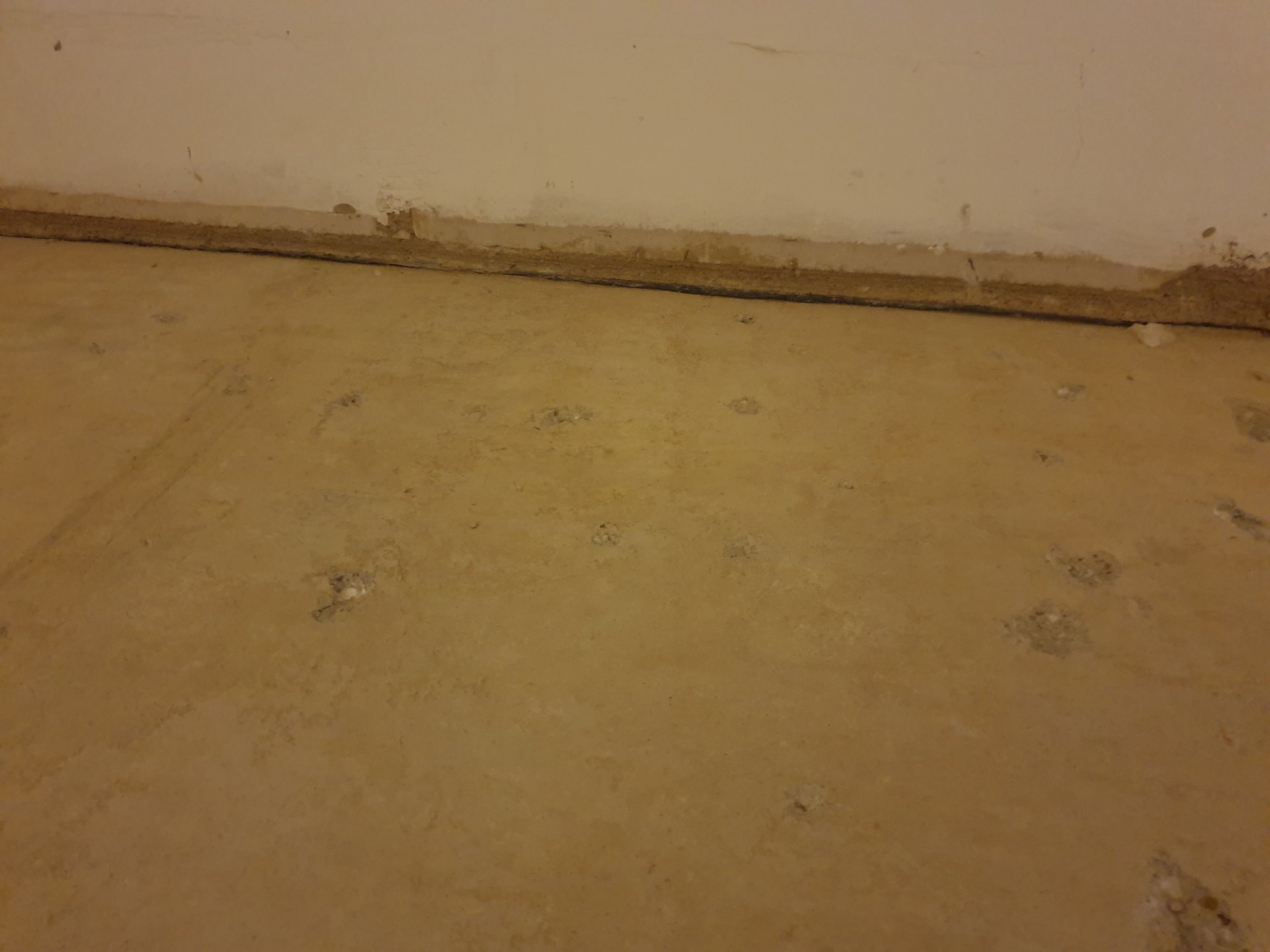

    Nachdem wir im Keller einen Wasserschaden hatten, wurde der komplette Estrich entfernt, weil dieser nur auf einer Trennlage/Trennschicht aus Papier war und nach 2 Monaten Trocknung immer noch extrem nasse Stellen vorhanden waren.
    Wie sollte der Aufbau des neuen Estrich aussehen? Der Keller wird auch zu Hobbyzwecken (Sauna, Fitness, Werkstatt, Hauswirtschaftsraum) genutzt. Die Bodenplatte ist nicht gedämmt.
    Wie kann die Bodenplatte "begradigt" werden? Durch das Entfernen des alten Estrich gibt es viele Dellen. Danke schon mal für eure Antworten.

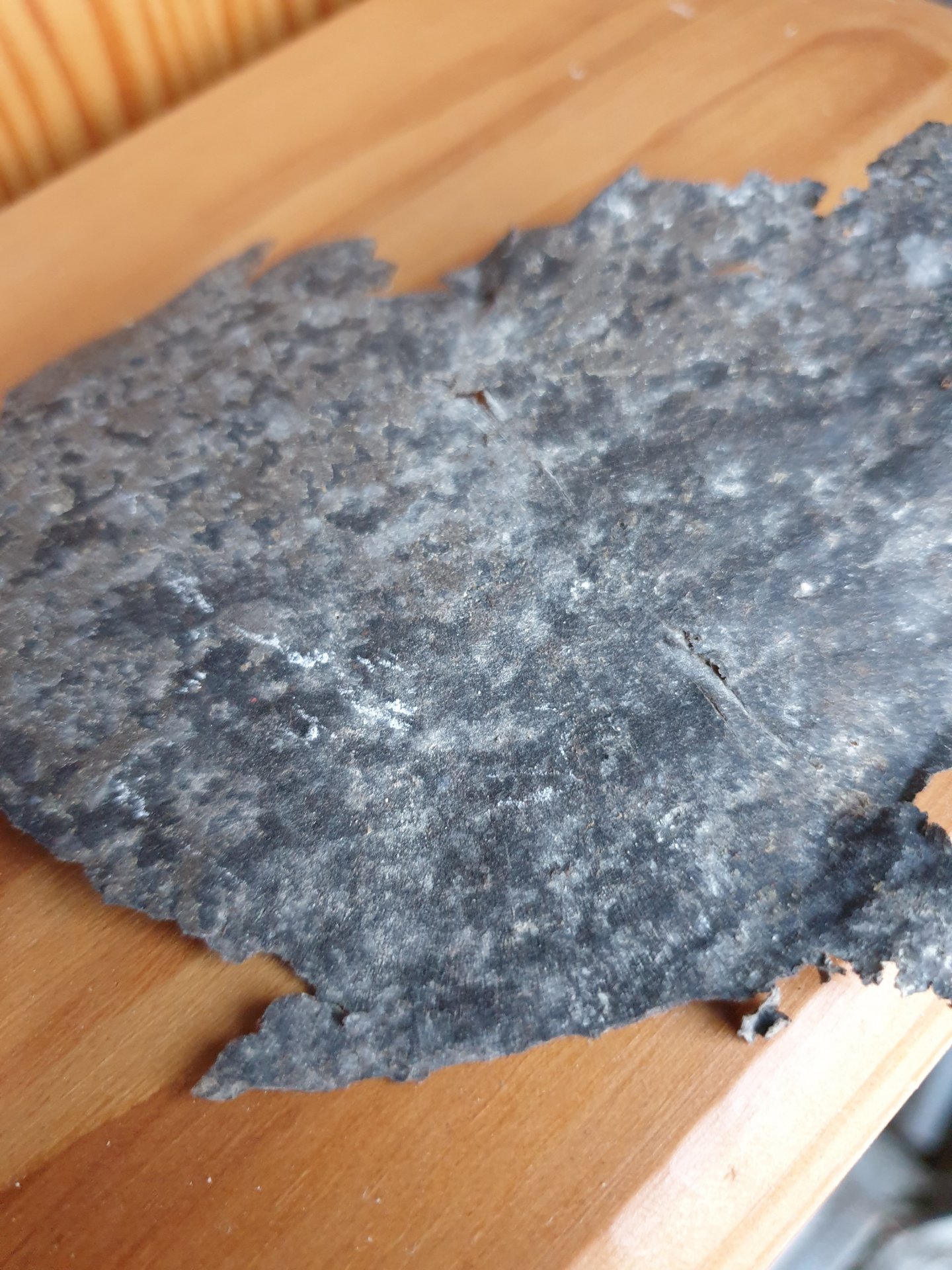

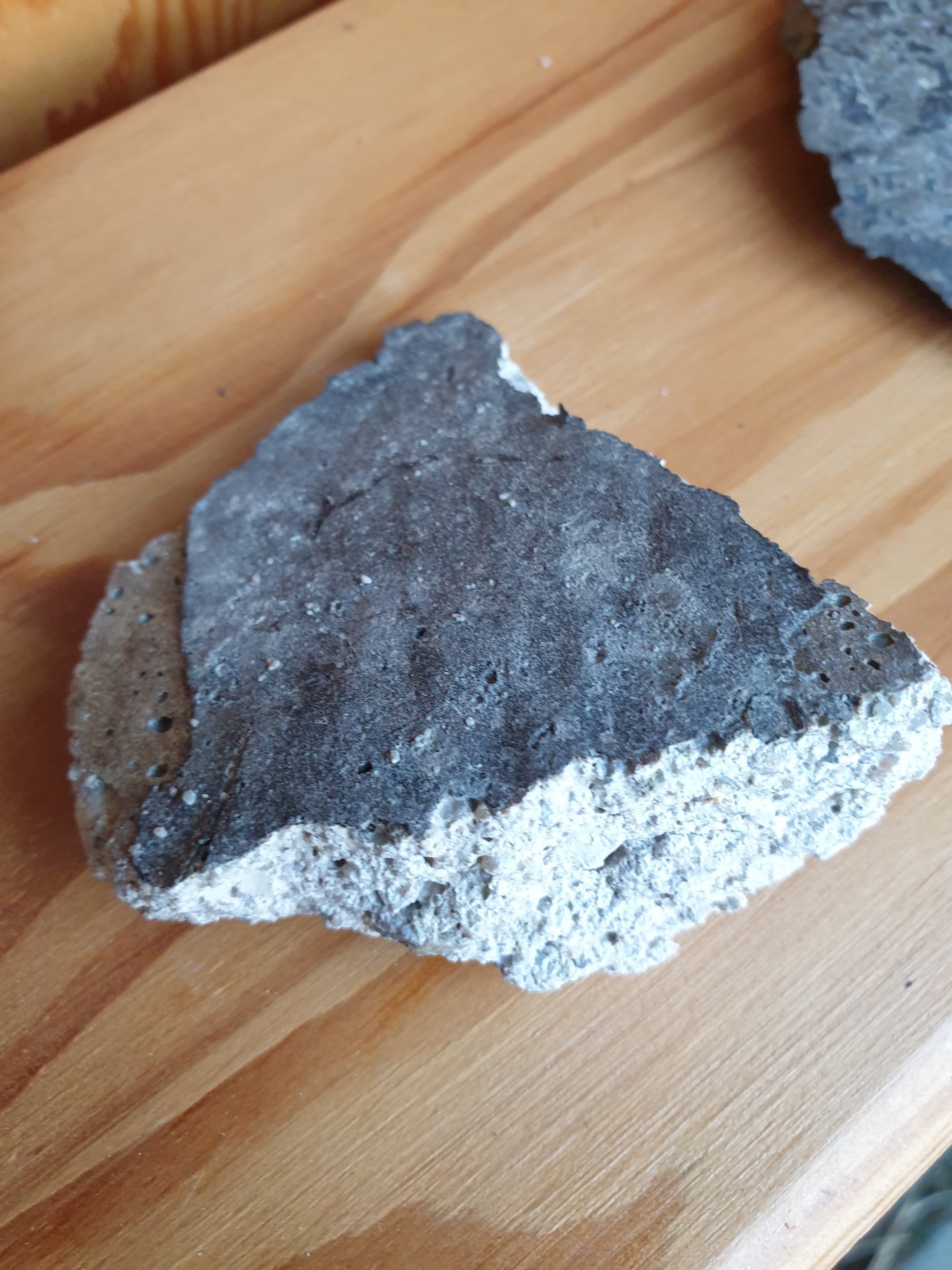

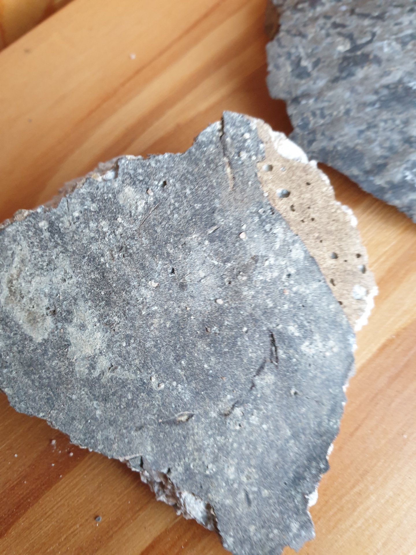

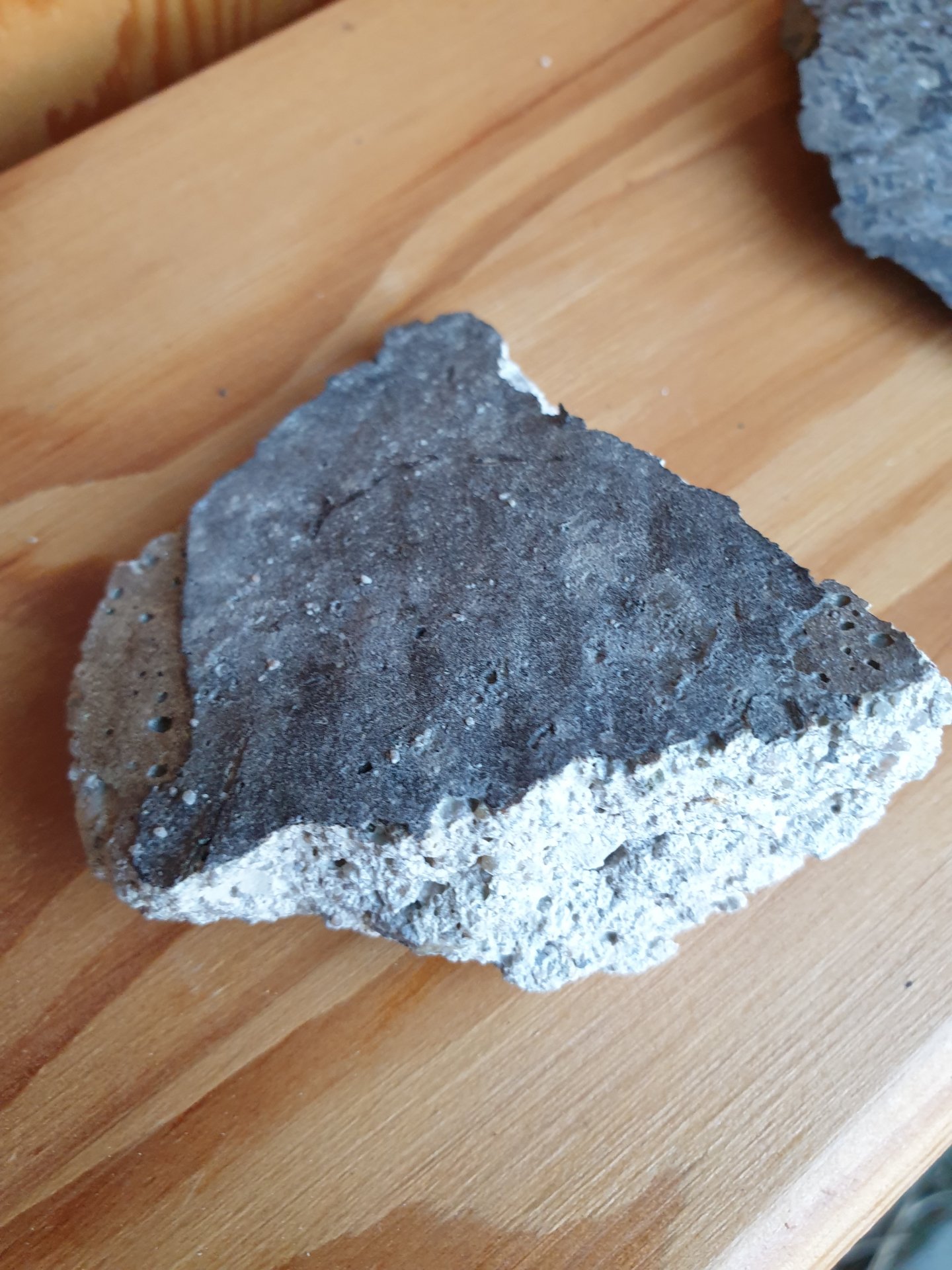

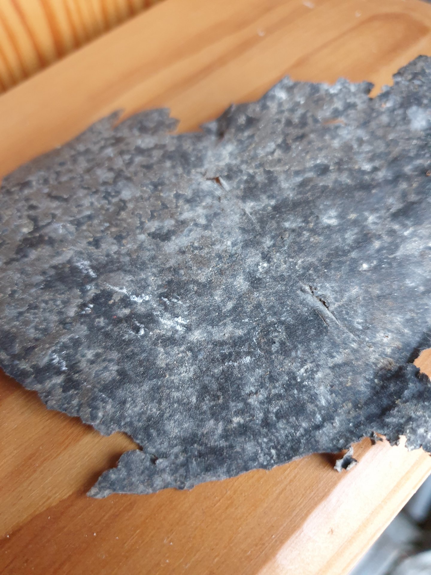

    Bitte Bilder und Definition "Trennschicht aus Papier".
  3. ErKaLu
    ErKaLu
    14.03.2022

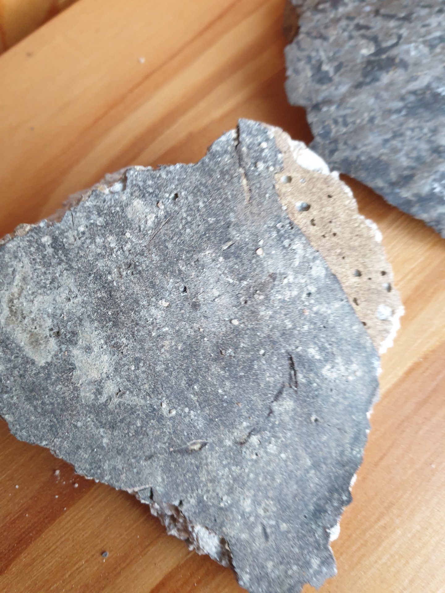

    Hallo, das sind die Reste. Sanierer und Gutachter haben die schwarze Schicht als Papier identifiziert ‍♀️

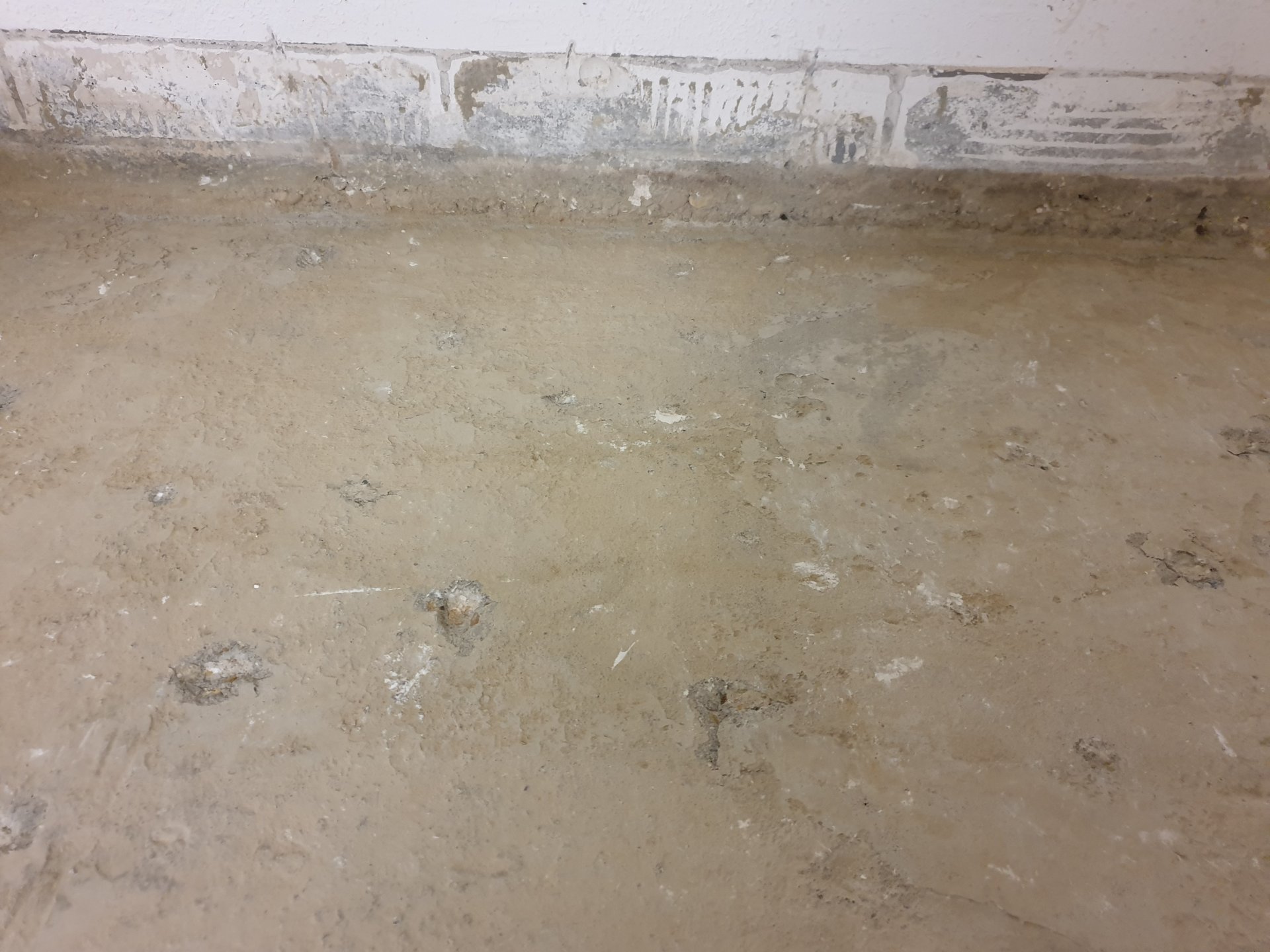

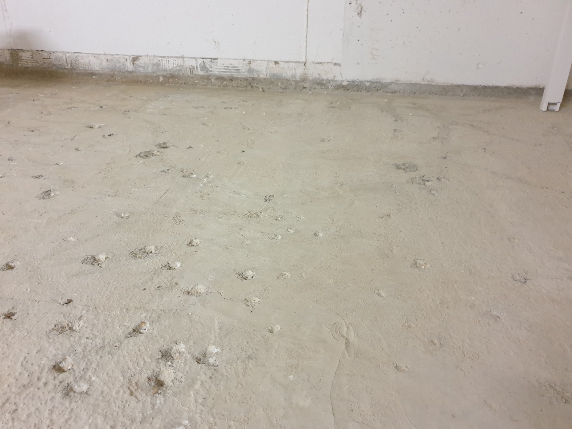

    Heisst, Ihr sthet jetzt auf Naturboden?
    Dann halt Bilder vom Naturboden (S....s aus)
  9. ErKaLu
    ErKaLu
    14.03.2022

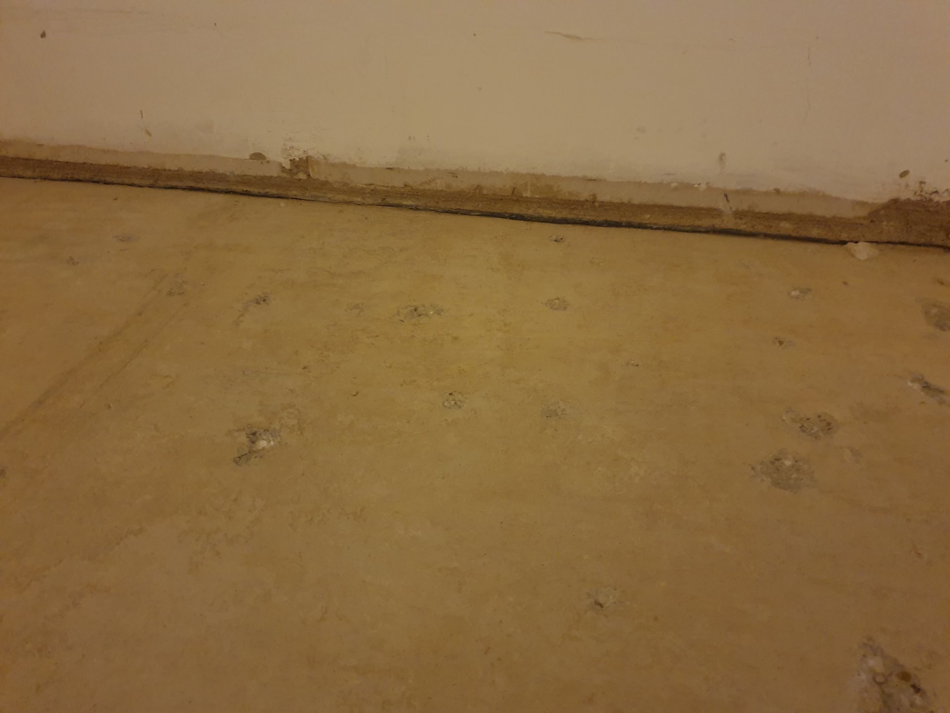

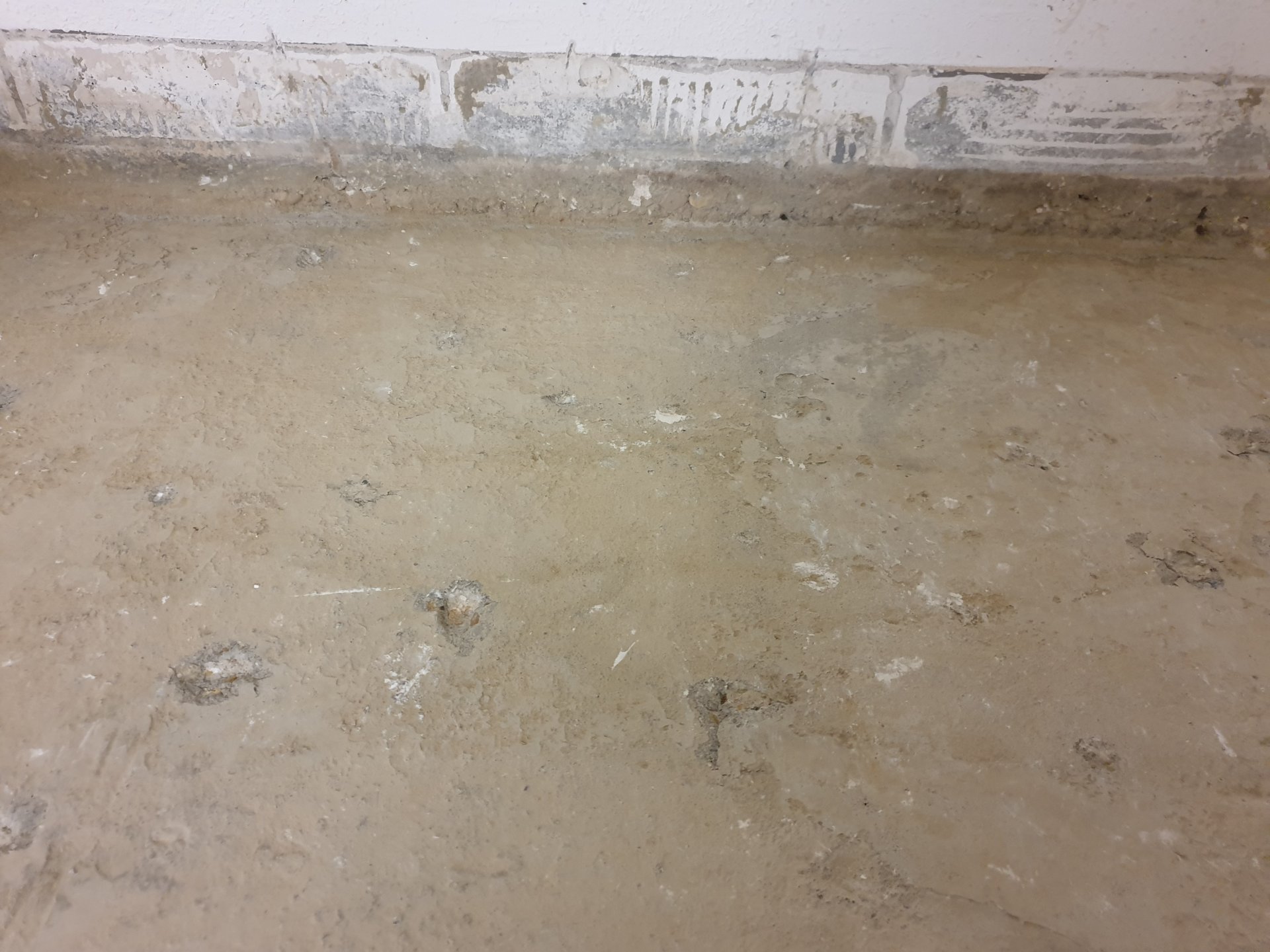

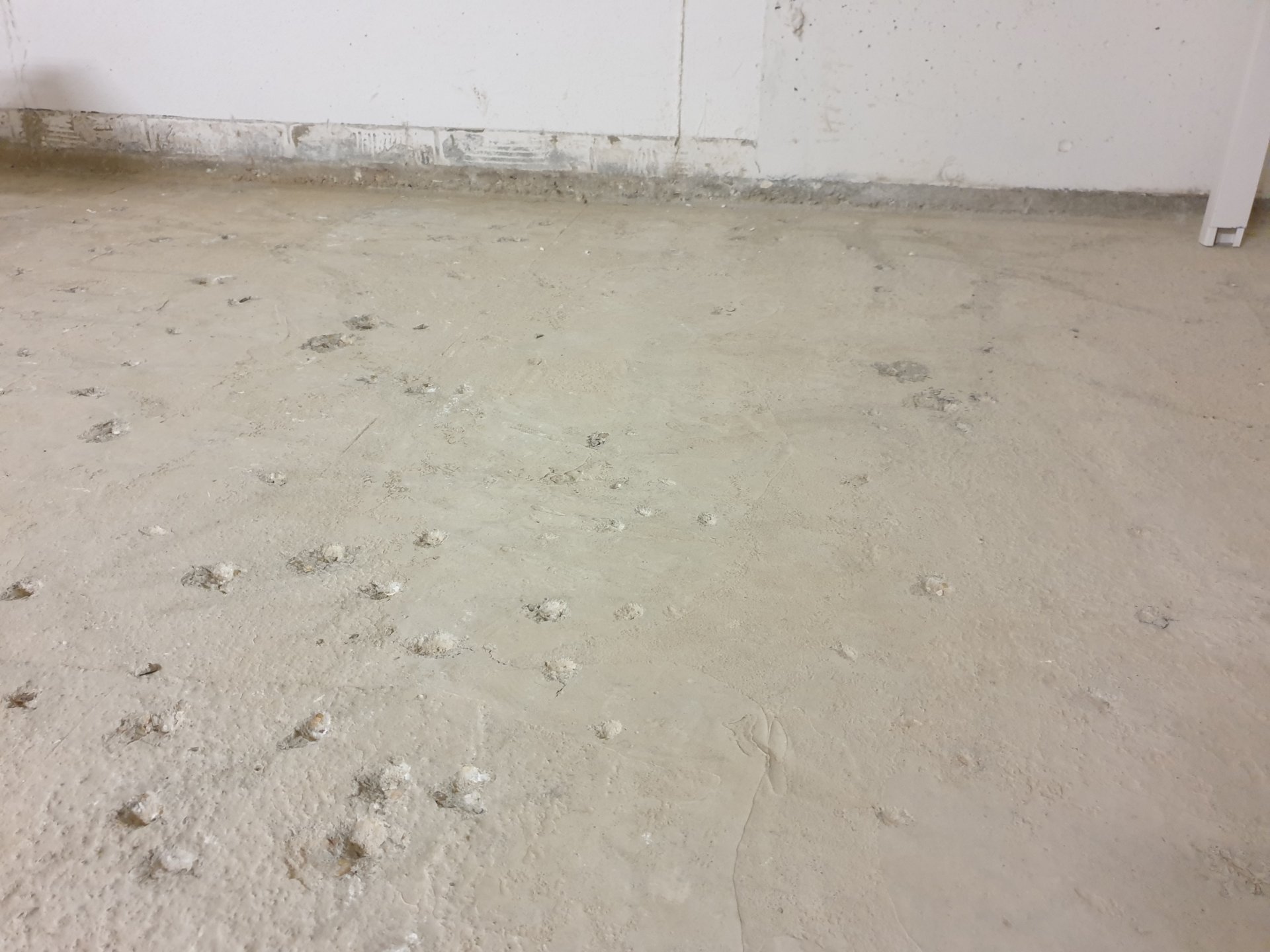

    Bilder von der Bodenplatte haben wir natürlich . Außenwände sind Beton, Wand zum Nachbarn und tragende Innenwände sind Kalksandstein.

    Also hzabt ihr den "Estrich auf Trennlage" rausgehauen und steht jetzt auf der Rohbeton-Bodenplatte

    Bodenplatte eventuell anschleifen, so das Erhöhungen beseitigt werden.
    Bereich um die Löcher absaugen, nässen und die Löcher dann mit z.B. SG Weber Wassersperrputz (25 kg, Faserarmiert) | BAUHAUS
    glattspachteln
    Entweder Trennung Betonplatte zu Estrich mit Bitumenschweissbahnen oder Flüssigkunststof

    Dürft ihr den Estrich denn so hoch einbauen wie ihr wollt oder gibt es hier Begrenzungen zum Beispiel durch Türen und Treppen.
    Je nach Nutzungswunsch würde ich ohne Begrenzungsvorgaben würde ich entsprechend aufwendig den Wärmeschutz herstellen.
    Die Unebenheiten könnt ihr z.B. durch selbst nivellierende Ausgleichsmasse begradigen. Je nach Aufbau des neuen Estrichs kann auch eine Schüttung erfolgen.
